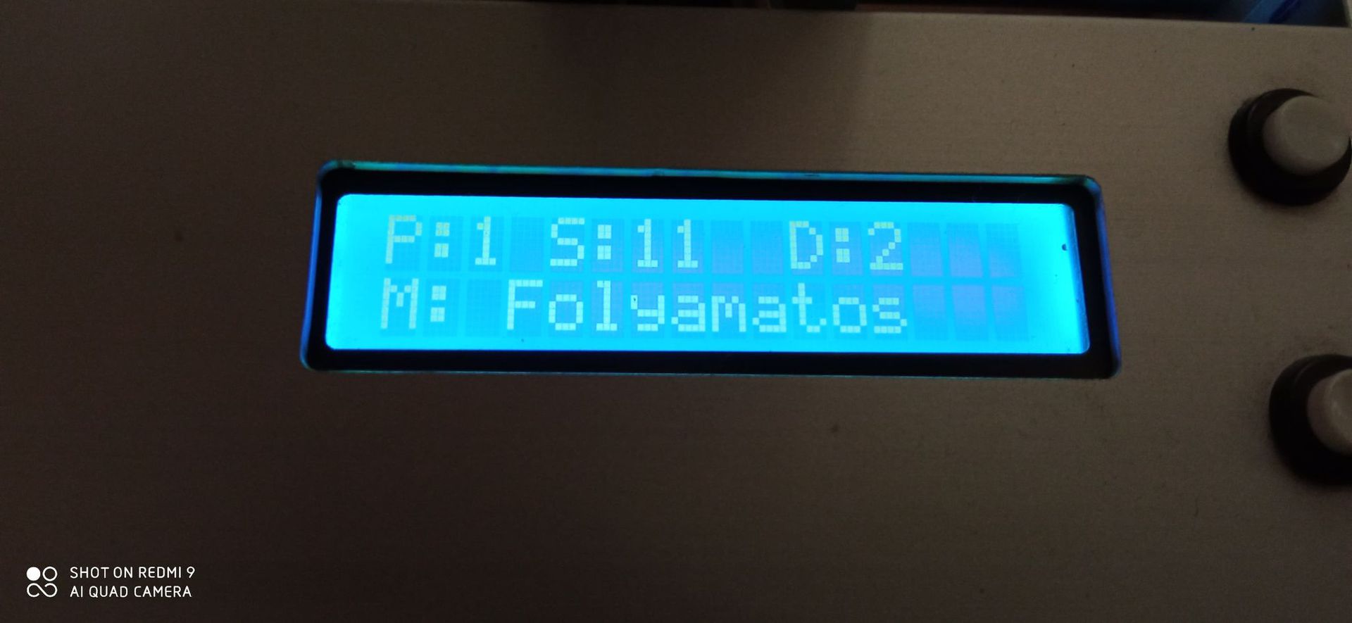

(#) engineerman válasza szücsien hozzászólására (») Ápr 24, 2021 / 8
Itt van egy régebbi fotó, EI 66 csévére 20 másodpeces csévélés, 0,4 es huzalból
Ez még a prototípus tesztverzió tekerte. A széleken a nagy távolság amiatt van, mert ez egy villanypástor trafó csévéje.
Ezekután még pár módosítás kellett hogy tökéletesebb legyen a menet

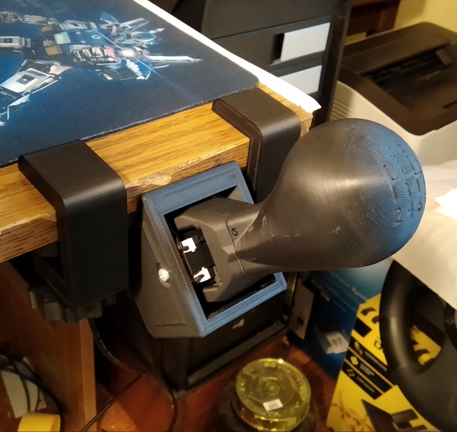

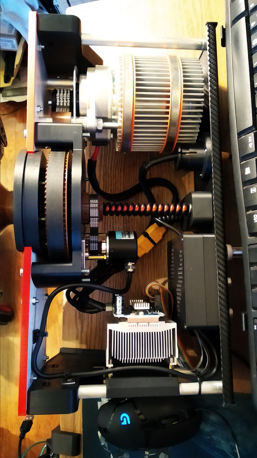

(#) Shance hozzászólása Ápr 27, 2021 / 33
Force feedback kormány, és pedál szett. Az alapja egy Arduino Leonardo, amin a EMC development lite verziója fut.Bővebben: Link
Az egészet Fusion 360-ba terveztem, és túlnyomórészt 3D nyomtatott cuccokból áll. A motor egy Opel Corsa kormányszervo motorja, aminek a teljesítménye több mint elegendő. Maximum 30-40%-ra tudom állítani a játékokban az ffb-t, mert afelett használhatatlanul erős. A hűtését 15x2mm alumínium laposrudakból oldottam meg, ennél jobbat nem tudtam kitalálni. A tápegység egy 500 wattos
LED driver. Próbálkoztam PC tápokkal, de kiderült, hogy a rájuk írt csillió ampereknek nem sok köze van a valósághoz. A kormány tengelye is nyomtatott, amit egy 20mm-es alu csővel erősítettem meg, ebben tekeredik a 8 eres spirálkábele a gomboknak. A pedál alapja fa. A karok mindegyikében 3 egyforma torziós rugó van, a fék kettő, a kuplung egy másodlagos rugót kapott, hogy valamennyire hasonlítson az igazira. A H-váltót Thingiversen találtam, azt csak kinyomtattam.

(#) deebo válasza Shance hozzászólására (») Ápr 27, 2021 /
„Próbálkoztam PC tápokkal, de kiderült, hogy a rájuk írt csillió ampereknek nem sok köze van a valósághoz.”
Az gagyi tápokra ez valóban igaz, de az is, hogy az 5V-ot is terhelni kell, különben nem fog menni a 12V terhelése.
Amúgy nagyon szép munka! Ez kefés motor, vagy valami brushless, külön vezérlővel?
(#) Shance válasza deebo hozzászólására (») Ápr 27, 2021 /
Köszönöm! Kormányszervo motor, 4 kefés. Szerettem volna brushless motorral csinálni, de szerintem a meglévő vezérléssel (párhuzamosan kötött BTS7960), nem lehet összehozni.
Az egyik táp Xilence 600W, 12V/40A van ráírva, ha nem tiltott le legalább 50x akkor egyszer se. De legalább letiltott és nem ment tönkre azonnal, mint a Aerocool Aero bronz 750W (12V//62A), szó szerint 1 percig működött. Erről az 5V-os ágat is terhelni kell dologról még nem hallottam, de most már mindegy is a LED driver bírja a strapát.

(#) Frankye válasza Shance hozzászólására (») Ápr 28, 2021 /
Ez igen! Nagyon szép, igényes munka. Szívből gratulálok hozzá, és kívánom, hogy sokáig használd egészséggel!
Ha nagyon kötekedni akarok (de persze nem! ), akkor legfeljebb a váltókar gombjára lehetne "panaszom". Talán picit kényelmesebb (vagy inkább kellemesebb!) tapintású volna valamilyen puha bevonattal ellátva. (Pl. neoprén, vagy ne adj' Isten bőr/műbőr.)
De ez már tényleg csak kekeckedés!

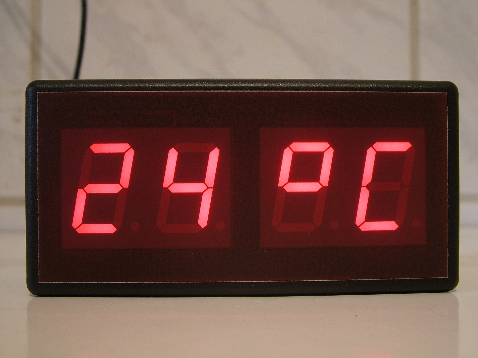

(#) janigel hozzászólása Ápr 28, 2021 / 25
Nagyon hiányzott a nővéremnek egy olyan hőmérő, ami elég nagy és led kijelzős.
Állandóan ezzel nyúzott.
Hát elkészült.
(#) Shance válasza Frankye hozzászólására (») Ápr 28, 2021 /
Köszönöm! A váltó ideiglenes, mindenképp szeretnék egy sajátot tervezni, arra majd veszek valami váltógombot. Amúgy ez is teljesen jó, ASA 275-ből van, ami kellemes, selymes tapintású.

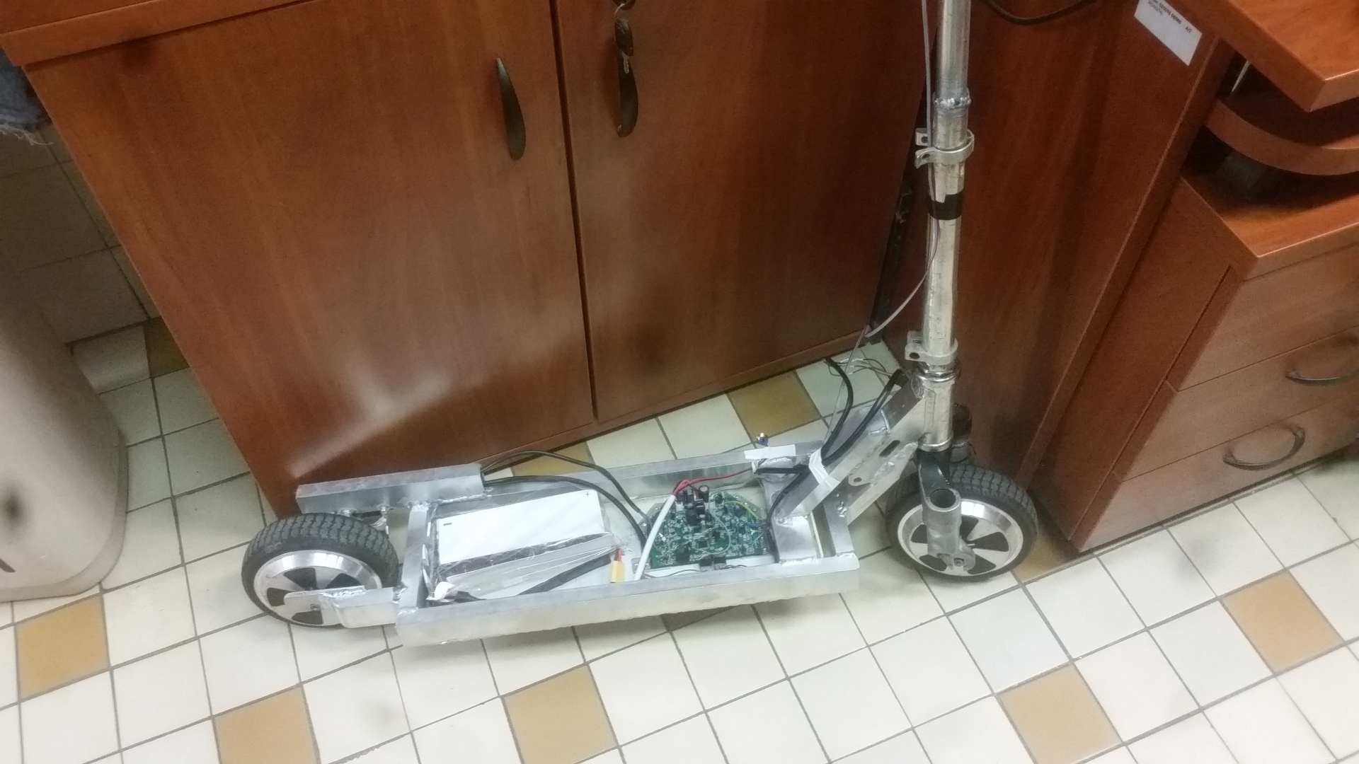

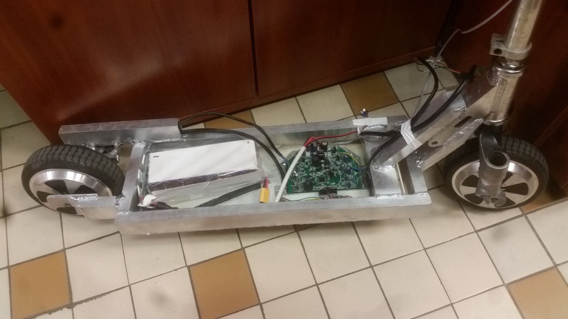

Elkészültem az elektromos rolleremmel.
Hoverboard motorok és vezérlő, átalakított akkucsomag (válogatott cellák 2 roncsból).
Saját vezérlőprogram, elektromos fékkel (fizikai fék nincs rajta).
A váz alu zártszelvény, az első villa egy régebbi aluvázas bicikliből.
A kormányoszlop belül acél, egy alu gyerekrollerből. A kormány szára és keresztszára aluból van.
A végsebesség GPS-el mérve 21km/h. A hatótávot még nem tudtam tesztelni, olyan 10km körül lehet számításaim szerint az én 100 kilómmal.
A képek az elkészítés különböző fázisait mutatják.
(#) Frankye válasza bbalazs_ hozzászólására (») Máj 3, 2021 / 4
„fizikai fék nincs rajta”
A világért se szeretnék kötekedni, de ez biztos, hogy jó így?
Amúgy elismerésem, nagyszabású projekt volt.
(#) gg630504 válasza Frankye hozzászólására (») Máj 3, 2021 /
A segway-em tud tolatni és fékezéskor visszatölt. Disszipatív fék nincs rajta. Szerintem ez nagyon energiatakarékos.
(#) Frankye válasza gg630504 hozzászólására (») Máj 3, 2021 /
Nem is az energiatakarékos voltát kétlem, hanem a biztonságosságát. De ez már erősen OFF itt!
