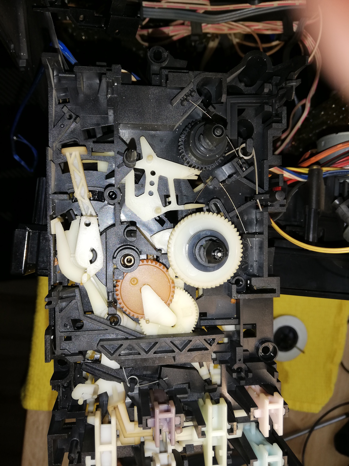

(#) tepege hozzászólása Ápr 16, 2021 /
Üdv volt vkinek dolga Philips D8778 - al? Az van, hogy cserélem benne a szokásos problémás fogaskereket lejátszásához de kihullott belőle egy marék elporladt műgyantás cucc amik valaha az FF-RW-hez tartozó fogaskerekek voltak, de hol a helyük? S. manualon nem látszik semmi - képek is vannak lentebb.

(#) tepege hozzászólása Ápr 24, 2021 /
Üdv fentebb a Philips D8778-ról van egy fotóm a fogaskerék cserélve van de azt jól gondolom hogy a fotón látható fogaskerekeken lévő jelölést- ami egy háromszög meg egy 0-egymással szembe kell forgatni s úgy mehet be a lendkerék? Rajzot nem leltem róla
