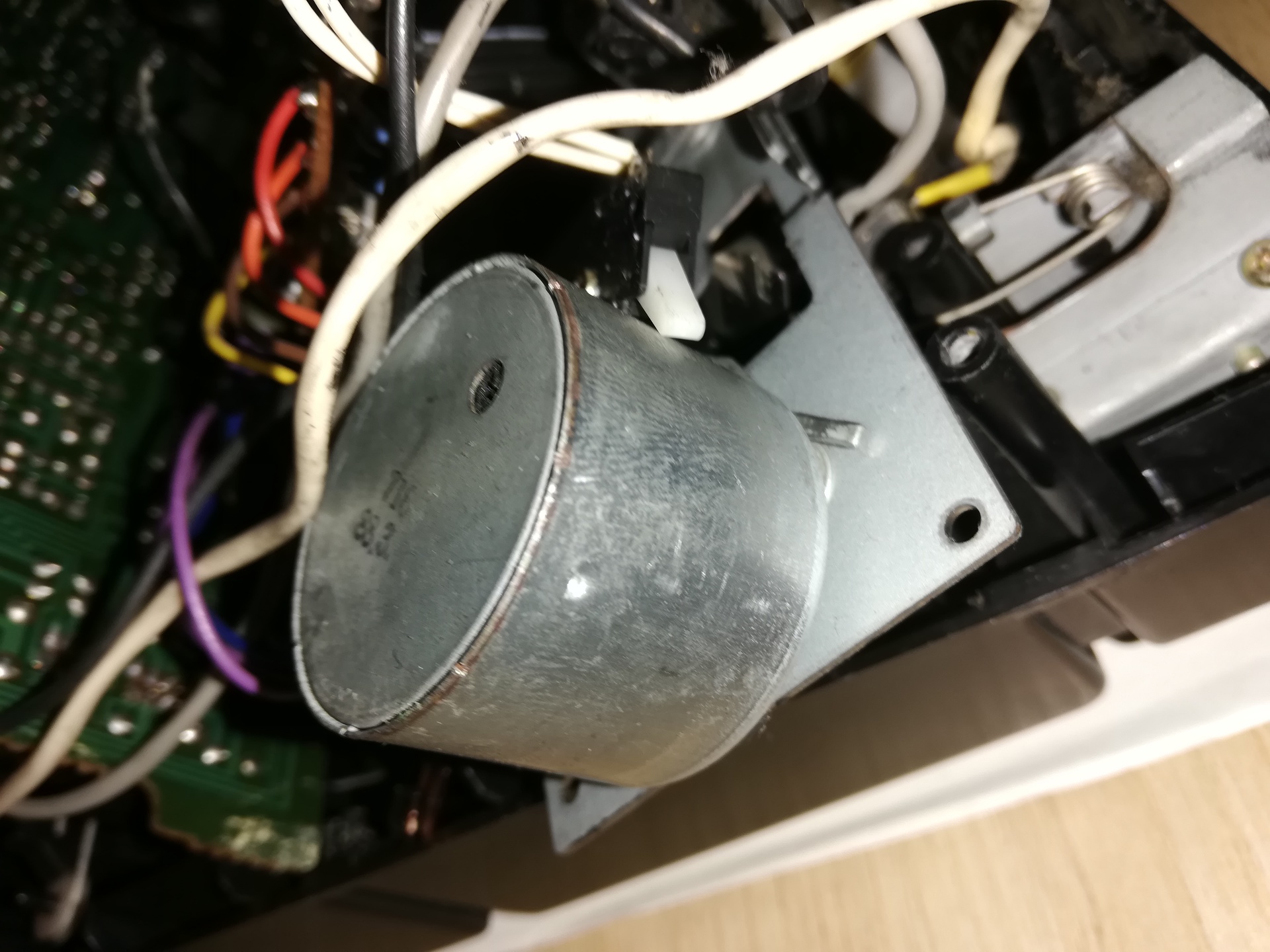

Üdv-szereztem egy Fisher phw803-ast hamvas darab nincs lelakva,néha nyávog, a motor melegszik, a fordulat szabályzót tökig letekerve nem siet már de a nyávogás marad. Tudom nem nagy szám a magnó de fejek, görgők újszerűek megmenteném... szijakat cseréltem motort is kellene?
(#) veroka válasza tepege hozzászólására (») Szept 21, 2020 /
Én első körben túl szoros szíjra vagy beragadt csapágyra gyanakodnék. Ha a tisztításon, kenésen túl vagy már és még mindig melegszik, csak akkor gondolkoznék motorcserén.
(#) gépromboló válasza tepege hozzászólására (») Szept 21, 2020 /
Ha a mechanika kitakarítása nem segít, még segíthet ha szétkapod a motort. Ha a gyári szíj elolvadt és rátekeredett a tengelyre, komoly gondot okozhat akkor is, amikor már látszólag le van takarítva. Tapasztalatból mondom, így vágtam haza egy motort.

(#) gépromboló válasza tepege hozzászólására (») Szept 23, 2020 /
Ha négy szál megy bele, akkor külső sebességszabályzású, a mechanikán kell legyen egy pár négyzetcentis nyáklap (odavezetnek a drótok), esetleg nézd meg, hogy a trimmer poti nem koszolódott-e el (bár nem tartom túl valószínűnek)

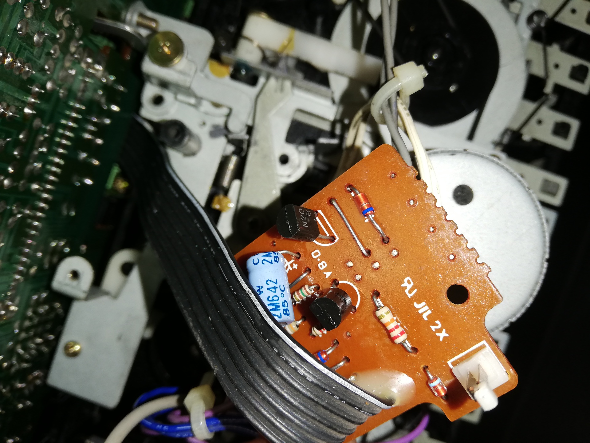

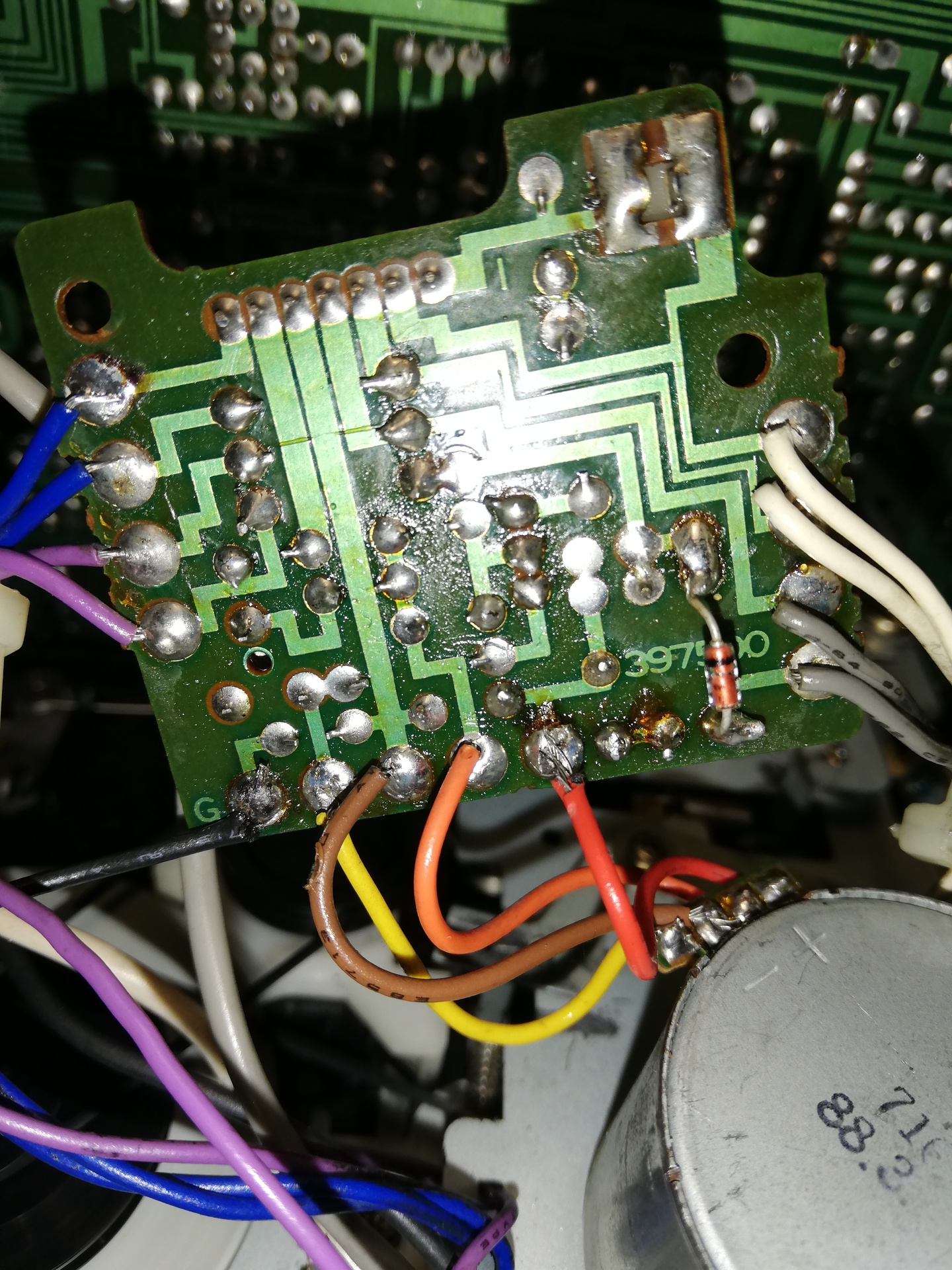

(#) tepege hozzászólása Szept 29, 2020 /
Üdv még mindig fisher:összeraktam nem nyávog viszont a motor szabályzó potival nem tudom lejjebb venni a fordulatot és nagyon halkan szól a magnó része A-B egyaránt rádió az ok.

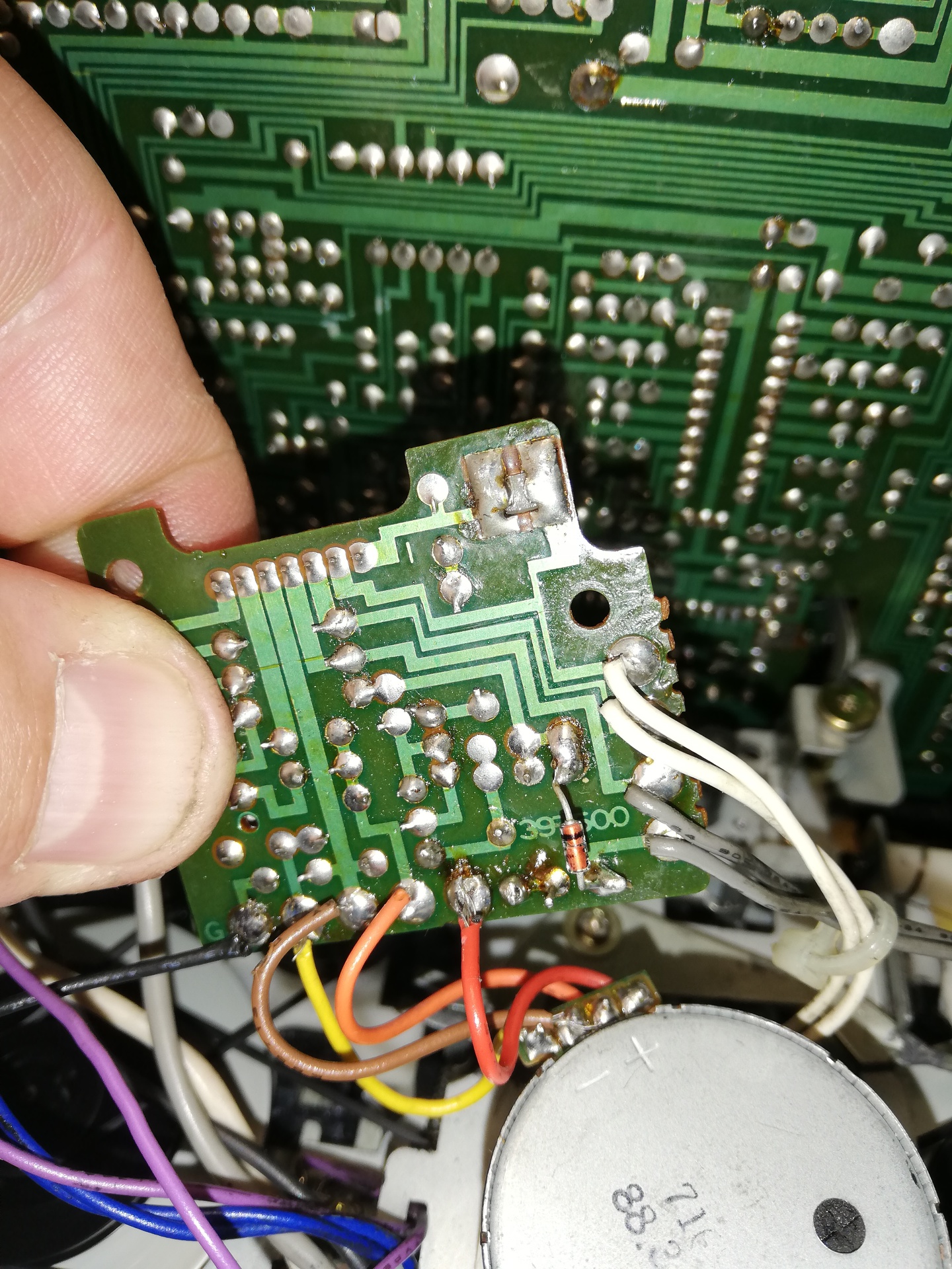

Fotóztam ahol fogom ujjal akkor megjön a hangerő a fisheren a két kék vezetéket fogtam meg ahogy tekergettem a panelt... akkor... cserélem a másik sarokban a két ellenállást?
A hozzászólás módosítva: Szept 29, 2020
Így néz ki a panel
... akarom mondani dióda lesz az és szakadt ugye?

(#) gépromboló válasza tepege hozzászólására (») Okt 2, 2020 /
Igen, az dióda és nagyon úgy néz ki, hogy utólag lett beforrasztva. A neten találsz szervizkönyvet, ha nem is a pontos típushoz, de szerintem bármelyiké megfelel a PH-W 80x-esek közül, mert csak felszereltségben különböznek.
