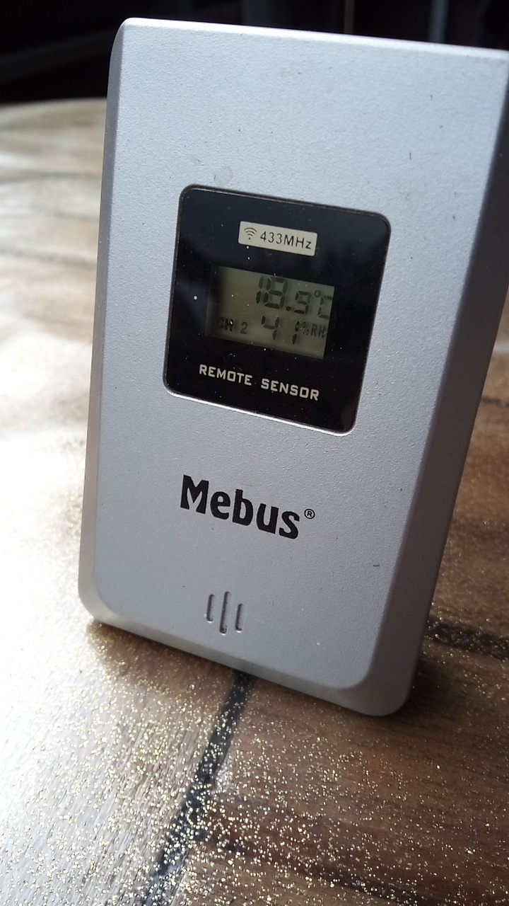

Szeretném megkérdezni hogy kinek milyen tapasztalatai vannak DHT11 -es érzékelő pontosságával.
Fejlesztek egy kültéri egységet, de egész más értékeket mutat a páratartalom mint egy gyári Mebus kültéri egység. Jelenleg a saját 23%-ot, a Mebus 45%-ot mutat. A Mebus mindig kb 20-30%-al többet jelez.
Vajon melyik közelíthet a valósághoz?
Előre is köszönöm a válaszokat.
(#) superuser válasza szidom hozzászólására (») Ápr 17, 2021 /
23 százalékos páratartalmat MO-n nem fogsz mérni. 45 reális.
DHT pontosságát google kereséssel megtalálod.
(#) nedudgi válasza szidom hozzászólására (») Ápr 17, 2021 /
Pontosságban elég nagy a szórás, megfelel az árának: válogatni kell a megfelelő példányt. Inkább beltéri alkalmazásra érdemes használni.

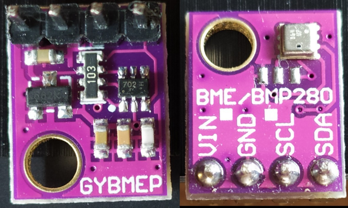

Akkor ha jól gondolom érdemesebb másik érzékelővel próbálkoznom. És mi a véleményetek bmp280 ról? Az van itthon.
(#) szidom hozzászólása Ápr 17, 2021 /
Bocs benéztem a bmp280 nem páratartalom szenzor. De van itthon
A hozzászólás módosítva: Ápr 17, 2021
(#) kitartás válasza szidom hozzászólására (») Ápr 17, 2021 /
Én is benézetem. Több is van belőle. (kici kínai barátaink is benézték vagy tízes csomagban aztán küldtek helyette bme -t.) A bme vel kapcsolatban annyit hogy van belőle spi i2c és mind két kapcsolatot ismerő típus. Sőt olyat is láttam (igaz csak képen) ami állítólag 5 V os. Az esp nem 5 V toleráns.
(#) szidom válasza kitartás hozzászólására (») Ápr 17, 2021 /
Nekem is van pár darab, majd lehet beépítem azt is. Fejlesztek egy kis eszközt a teraszra, mert a gyári eszköz kültéri egységében nincs a kijelzőnek háttér világítása, sötétben nem látszik, meg aztán az időt, dátumot sem mutatja. Még elég kezdetleges a projekt.
(#) icserny válasza kitartás hozzászólására (») Ápr 17, 2021 / 1
„Sőt olyat is láttam (igaz csak képen) ami állítólag 5 V os.”
Az "5V-os" modulokon van szintillesztő, így 5V-os és 3,3V-os rendszerekhez is használható.
