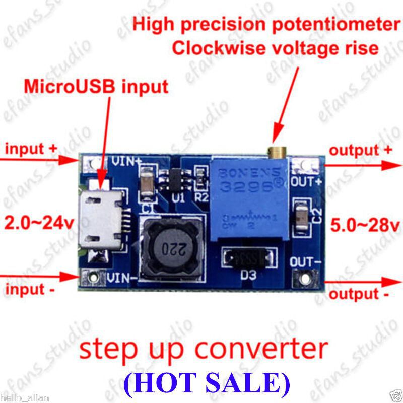

(#) noris hozzászólása Máj 31, 2021 /
Kedves Fórumtársak!
Kínából rendeltem az alábbi Step up (Boost) áramgenerátor ledmeghajtó áramkört.
(nem is volt olcsó...) 12V- ról nagyon szépen meghajtja a 8db 1W-os ledet.
A soros ledeknek kb 30 Volt szükségeltetik.
A 8 db ledet csak sorosan tudom kapcsolni, mert 4 fajta nyitófeszültségű van a sorban.
(Akit érdekel 4db UV, 2db kék, 1db hidegfehér, 1db zöld)
Szeretném, ha 5V (usb) ről is menne.
Elvileg szűken belefér a teljesítmény egy powerbankéba (8*1W ~ 5V * 2A).
Azonban 5 Voltnál csupán a schottky dióda (D1) forrósodik, és az áramkör kimenetén csupán 5V van.
Az áramkör adatlapján 5V-20V bemeneti feszültség van írva.
Az IC adatlapján pedig 2,5-6 Volt.
Az LM7805 5Voltról hajtva kb 3,6 Voltot ad az IC nek.
Mégsem indul az áramkör. Ötlet, hogy miért?
Esetleg olcsóbb(~2000HUF) feszültségnövelő áramgenerátoros kapcsolás, ami 5 Voltról is üzemelne? És még nem is túl nagy?
ui: Remélem pontosan rajzoltam fel az áramkört.... Ha még sem, akkor ott a fényképe
A hozzászólás módosítva: Máj 31, 2021
(#) pipi válasza noris hozzászólására (») Máj 31, 2021 /
Ha 5V-ról jársz, hagyd ki/kösd át a 7805-öt próbaképp
(#) erbe válasza noris hozzászólására (») Máj 31, 2021 /
5 V-nál túl kicsi a 100 µF puffer az elején. A powerbank nem képes akkora áramimpulzusok kiadására, amit ez a Boost konverter kér. Nagyobb puffer átsegíti. Ha van szkópod, megnézhetnéd a jelenlegi felállással a bemeneti oldalt.
(#) noris hozzászólása Jún 1, 2021 /
Köszönöm a javaslatokat!
A 7805-ös átkötése nem hozott eredményt.
Ha visszakapom a lapkát, akkor megpróbálom a pufferkondit "felhízlalni".
Pontosan kimérem, mekkora feszültség esik 350 mA esetén a 8db leden. (kb 28 Volt)
Akkor mennyire nyúlok mellé egy feszültséggenerátoros kapcsolással?
Pontosan beállítanám rajta a fesz értéket, és reménykednék.
Sokkal olcsóbbak és egyszerűbbek ezek.
Mellékletben egy példa.
Működhetne?
(#) nedudgi válasza noris hozzászólására (») Jún 1, 2021 /
Mennyre? Nagyon.
Az áramot kell korlátozni. A külső hőmérséklet változása eltolhatja egy LED munkapontját is, hát még nyolcét.
A hozzászólás módosítva: Jún 1, 2021
(#) noris válasza nedudgi hozzászólására (») Jún 1, 2021 /
Köszönöm a választ!
Sajnos erre a válaszra számítottam.
Nehéz módosítani egy ilyen kapcsolást, hogy áramot figyeljen?
Mert Ohm barátunk szerint egy (precíz) ellenálláson állandó feszültségnél állandó áram folyik.
(állandó hőmérsékleten.)
Norbert
Például xl6009 step up IC

(#) noris hozzászólása Jún 3, 2021 /
Üdvözlet!
Akkor már csak félve merem megkérdezni, hogy működne-e az alábbi kapcsolás?
Az MT3608 adatlapja szerint, az SW láb kapcsol, ha az FB lábon a feszültség 0.6 V alá esik(0,588V).
0,612 V felett zár.
Szeretném, ha a körben 0,33 A áram folyna.
Ha az R1 = 1,8 Ohm, akkor a kívánatos 0,33 A áram hatására az ellenálláson pontosan 0,6 V esik.
Így a kapcsolás áramgenerátor üzemmódban működne. Működne?
(#) erbe válasza noris hozzászólására (») Jún 3, 2021 /
Nézted az adatlapját? Több feszültség - áram - hatásfok grafikon is van benne. 5 V bemenetnél, 12 V kimenetnél 200 mA-en van hatásfok maximum. Minél kisebb a feszültséglépcső, annál jobb a hatásfok, de a nagy áramokat nem szereti. 12 V-ról valószínűleg még feltornássza 28 V-ra és nem fog megsülni 350 mA kimenő áramtól. 5 V-ról esélytelen.
(#) noris válasza erbe hozzászólására (») Jún 4, 2021 /
Köszönöm a választ!
Marad az eredeti 12V - os felállás.
Az már most működik.
Úgy érzem nem volt felesleges futni néhány kört.
Sokat tanultam belőle.
Mindenkinek köszönöm a tanácsokat!
(#) noris válasza noris hozzászólására (») Jún 29, 2021 /
Kedves Fórumtársak!
Az anomália forrása a FET volt.
Először is sikerült kinyerni belőle a működtető füstöt , így kicseréltem egy másik hasonló tokozású darabra.
Ezután vígan üzemel 5V ról is.
A kimenetén (8 db lednél) 30V jelenik meg, ahogy illik.
Annyi a szépséghiba, hogy amíg 12V bemenetnél szépen hozza a 30 V 300mA -t, addig 5V bemenetnél 30V 200mA-t tud.

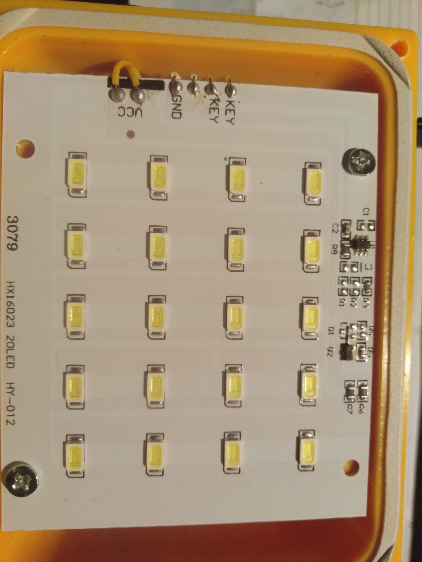

(#) Kovács Zoltán hozzászólása Okt 11, 2021 /
Hátha tudtok segíteni.
Került hozzám egy led reflektor aminél az alábbi Q2 alkatrész elfüstölt, ez vajon mi lehet és lehet -e cserélni?
Köszi
Zoli

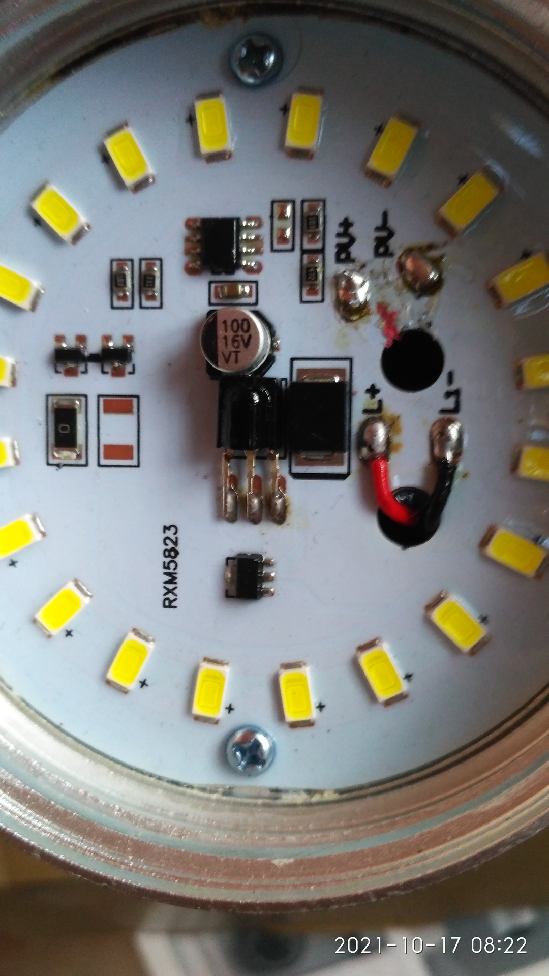

(#) uniman válasza Kovács Zoltán hozzászólására (») Okt 14, 2021 /
Úgy tűnik nem nagyon ismerik ezt a sárga műa. hűtőbordás "játékreflektort"...
Többféle LED-kapcsolgatós kínai "kütyümben" ilyen SOT-23 N-Channel MOSFET-ek vannak:
A09T... AO3400 30V 5.7A
A2SHB...SI2302 20V 2,3 A
Ehhez hasonlókkal is pótolható...
(#) uniman válasza uniman hozzászólására (») Okt 17, 2021 /
Az utóbbi SMD tranyók vannak ebben is:
A hozzászólás módosítva: Okt 17, 2021
