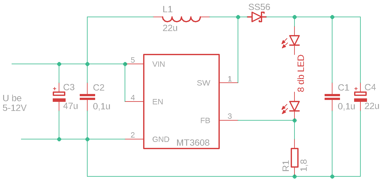

Akkor már csak félve merem megkérdezni, hogy működne-e az alábbi kapcsolás? Az MT3608 adatlapja szerint, az SW láb kapcsol, ha az FB lábon a feszültség 0.6 V alá esik(0,588V). 0,612 V felett zár. Szeretném, ha a körben 0,33 A áram folyna. Ha az R1 = 1,8 Ohm, akkor a kívánatos 0,33 A áram hatására az ellenálláson pontosan 0,6 V esik. Így a kapcsolás áramgenerátor üzemmódban működne. Működne?
Nézted az adatlapját? Több feszültség - áram - hatásfok grafikon is van benne. 5 V bemenetnél, 12 V kimenetnél 200 mA-en van hatásfok maximum. Minél kisebb a feszültséglépcső, annál jobb a hatásfok, de a nagy áramokat nem szereti. 12 V-ról valószínűleg még feltornássza 28 V-ra és nem fog megsülni 350 mA kimenő áramtól. 5 V-ról esélytelen.

Marad az eredeti 12V - os felállás. Az már most működik. Úgy érzem nem volt felesleges futni néhány kört. Sokat tanultam belőle. Mindenkinek köszönöm a tanácsokat!
Kedves Fórumtársak!
Az anomália forrása a FET volt. Először is sikerült kinyerni belőle a működtető füstöt , így kicseréltem egy másik hasonló tokozású darabra.Ezután vígan üzemel 5V ról is. A kimenetén (8 db lednél) 30V jelenik meg, ahogy illik. Annyi a szépséghiba, hogy amíg 12V bemenetnél szépen hozza a 30 V 300mA -t, addig 5V bemenetnél 30V 200mA-t tud.
