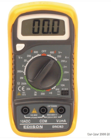

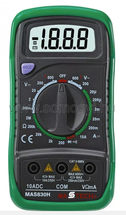

A régi multiméterem tönkrement, Mastech M92X. Az lenne a kérdésem, hogy az 5-6 ezere forintos kategóriában az azonos kialakítású, de más szín/márkanév alatt futó készülékek között van-e különbség? (minőség?, árban jelentős van, akár 50%) Előre is köszönöm. Pl.: A hozzászólás módosítva: Nov 15, 2021
A sárgában nincs 20μA DC mérés, cserébe van hFE, valamint egyik se tud AC árammérést, de gondolom, ezzel tisztában vagy.
A "sárgán" van tranzisztor teszter, lehet ez is az áreltérés oka (erre szükséged van-e, többnyire nem árt ha van). Illetve a tervezés/kidolgozás minőségén amit nehéz megítélni egy fénykép alapján. Ha nagyon fontos, lehet rákeresni konkrét típusra youtube videók között, hátha szétszedték már hozzáértôk, és így könnyebb egyik-másik mellett döntened.
Szia,
Köszönöm a választ. A funkcióbeli különbségeket én is észrevette. Magára a márkára lettem volna kívácsni, jelent-e jót/rosszat a Mastech/Edison. |
