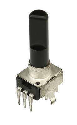

(#) djkoko hozzászólása Jún 30, 2020 /
A képen egy B20K közép állású potméter látható Behringer controllerből.
Tudnátok segíteni hol beszerezhető itthon? Hestore, HQ átböngésztem.

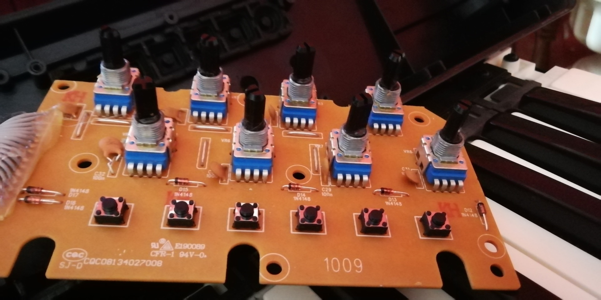

(#) JuniorKill hozzászólása Márc 29, 2021 /
Olyan gondolatom támadt hogy egy potit ami 300 fokoban forgatható azt cserélném egy végtelenített potira. Csak simán cserélhetem vagy kell külön vezérlés neki. Midi billentyűbe szeretném cserélni
Erre a potira gondoltam
(#) uniman válasza JuniorKill hozzászólására (») Márc 29, 2021 /
Rossz gondolat! "Végtelenített poti"... mire gondoltál?
A hozzászólás módosítva: Márc 29, 2021
(#) JuniorKill válasza uniman hozzászólására (») Márc 29, 2021 /
Forgó potméter ami pl. a hifikben is van hangerő szabályzó. Azért kerdeztem meg hogy lehetséges e vagy engedjem el az ötletet. A midi vezérlőt át kell programozni csak szerintem de lehet rosszul gondolom. Nem vagyok jártas a műszerész dolgokban.
A hifijeimben hagyományos potik vannak!
A digitális (enkóderes) potencióméterek nem rakhatók be az ellenállásos potik helyére. Ahhoz kiegészítő elektronika szükséges. Amiket te említesz, azokat úgy tervezték és olyan cél IC van bennük, amely enkóderrel szabályozható. De olvasd csak el végig az előzőekben linkelt "Digitális hangerőszabályzás (potméter)" fórumot...
Köszönöm a válaszod
Még annyit szeretnék kérdezni, hogy a képeken látható potik némelyik már nem a legjobb kondiban van mozog a jel amit vezérel ezért ugye olyan mintha mindig picit mozgatnám. cserére gondoltam de nem nagyon találtam csere darabot mert 4 lába van. Hogyan keresek rá a neten.
Válaszod előre is köszönöm
(#) Ronin válasza JuniorKill hozzászólására (») Márc 29, 2021 /
Ha kiforrasztod, szét lehet szedni megtisztítani, és ha nincs elkopva, jó lesz sokáig.
(#) uniman válasza JuniorKill hozzászólására (») Márc 30, 2021 /
Pl. itt is kapható "4 lábú potenciométer"...vagy a világhálón.
(#) JuniorKill válasza uniman hozzászólására (») Ápr 2, 2021 /
Köszönöm a válaszod.

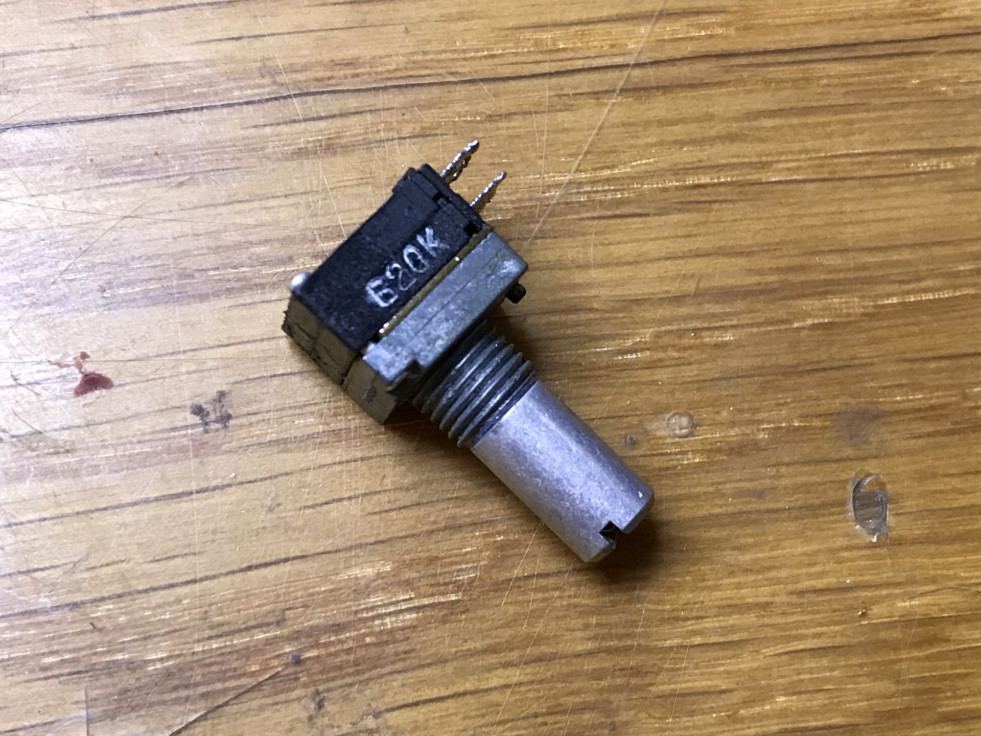

(#) krapulax6 hozzászólása Márc 22, 2022 /
Auto erosito freki allito potija hibas velemenyem szerint.Mozgatasra csattan az egyik hangszoro.
Kepen lathato 20K-s van benne.
Itthon minden kinai “kutyumben” amibol bontani tudnek ilyen fizikai meretut 50k-s van.Hol tudnek szerezni ?
Alirol eleg hosszadalmas.
Hesto,HQ,Tme-t mar atfutottam.

(#) kadarist válasza krapulax6 hozzászólására (») Márc 22, 2022 /
Szia! Próbából tegyél bele egy 50 kásat.
(#) krapulax6 válasza kadarist hozzászólására (») Márc 22, 2022 /
Sajnos nem nagyon tolerálja...féltől lejjebb tekerve óriásit mozognak ki a hangszórók.Hibas pontit átraktam másik aramkorbe,ott sem jó,hol hangosabb,hol egyáltalán nem szól.Sajna így marad az Ali...
(#) szs válasza krapulax6 hozzászólására (») Márc 22, 2022 /
Csak egy ötlet:
Ha teszel egy 50K potméterrel párhuzamosan (valahová, ahová elfér) egy másik ugyancsak 50K potmétert, amit kb 33,3-ra állítsz? (Vagy ennyi ellenállást)
50X33,3/(50+33.3)=19.99...
A hozzászólás módosítva: Márc 22, 2022
(#) krapulax6 válasza szs hozzászólására (») Márc 22, 2022 /
Gondoltam az ellenallasra viszont ugyanabban a tartomanyban valtozik majd az erteke ha allitom?
(#) nagym6 válasza krapulax6 hozzászólására (») Márc 22, 2022 /
Nem, a karakterisztikája más lesz. De hátha úgy is jó.
(#) krapulax6 válasza nagym6 hozzászólására (») Márc 22, 2022 /
Koszi.
Kiprobalom.Parhuzamosan megrendelem Alirol.Sanszos,hogy itt sem lesz senkinek feleslegben.
Nem kellene rendelni. Ha van 50K poti, azzal párhuzamosan kötve 33K ellenállás. A két szélső pont közé, vagy a csúszka és az alsó negatív pont közé, ahogy jobb eredményt ad.
(#) krapulax6 válasza nagym6 hozzászólására (») Márc 24, 2022 /
Parhuzamba kotottem vele ket 33k-t ahogy javasoltad.
Mukodik hibatlanul,fulre legalabbis.
Viszont egy ezresert rendeltem 5db-ot aztan cserelem benne mindet.
Koszonom a segitseget.
