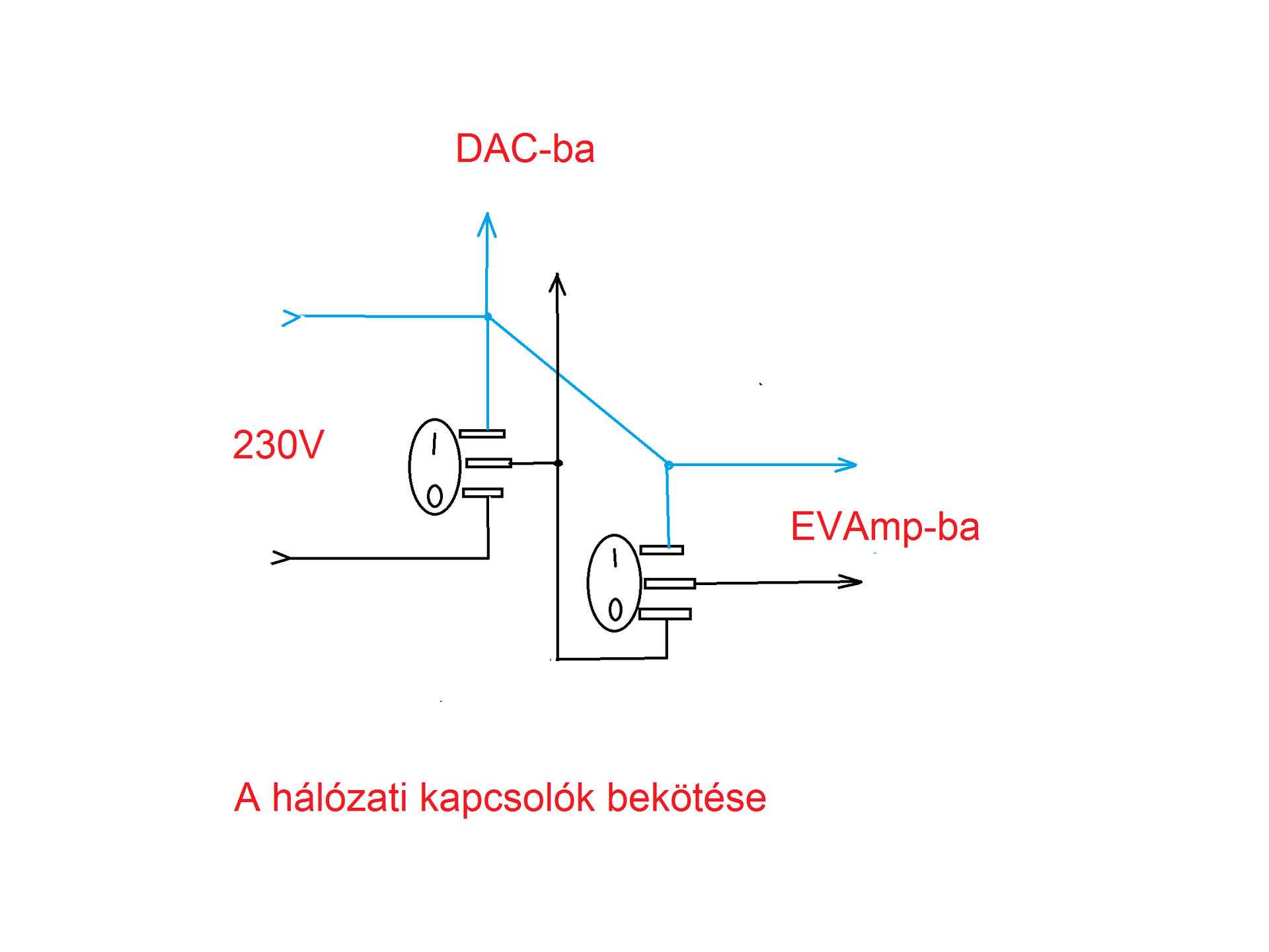

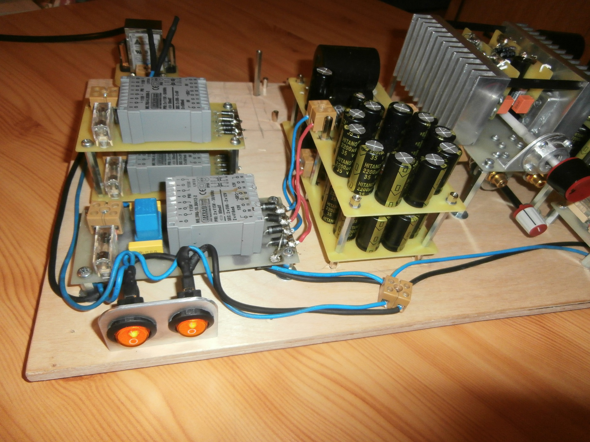

(#) mek-elek hozzászólása Dec 2, 2021 /
Már megint egy véletlen….
Mostanság csak a baloldali kapcsolót használom, mivel csak az EVAmp megy.
Általában előbb az erősítőt kapcsolom ki, és utána a tunert.
Épp egy klasszikus ment a Bartókon. Valami húrosat pengettek egyenletes tempóban vonós
aláfestéssel. És bekövetkezett, amit más nézőpontból már említettem, amikor kikapcsoltam, és
maradt a táp 4x24000uF, mint a táp. Hát pár másodpercig semmi változás.
Valahogy megérzésből hagytam a fülemen a fülest, és így az aktuális zenemű segédletével
hallhattam, hogy milyen, mikor a tér síkba megy át, mielőtt összeomlik a hangzás. Az biztos, hogy
nem bántó hallgatni, viszont poszterré válik a tér.
Ebből következik, ha a cél egy „sima” hangzás (háttérzene), akkor minimumra célszerű a
pufferértéket venni, mert a kisebb dinamika ebben segíthet.
És evés közben jön meg az étvágy….
Milyen lenne egy olyan erősítő használhatósága, ahol a pufferérték változtatható lenne, az
adott alkalomhoz, vagy felvételhez, annak megfelelően……
Konyec ?, Ende?, azaz itt a vége,
fuss el véle, ha nem fáj a térded, mint az enyém….
Aminek eleje van, csak idő kérdése, hogy mikor ér véget. Ennek a projektnek ebben a témában most.
Azonban ez csak része volt a készülő DAC-nak, amit majd a Sztereó DAC topikban szeretnék közölni.
Ez olyan kettő az egyben konstrukció, nevezzük társbérletnek. Az EVAmp-ot jelenleg olyan 180 órát járattam. Kácsáék szerint, occ silver vezetéknek legalább 200 óra dukál.
Csak kedvcsinálónak, a közölt készülék hangja még metálos egy kicsit, de azért jelenleg is kínál élményeket, még a Maxellal is. Nem rég botlottam bele Faragó Judi István által előadott Elvis számba. Hát kikötött, mint Gulivert a törpék. Persze a zenei téma, az előadó, és a hangmérnök kiválósága nélkül könnyen szabadultam volna. Hogy egy acélszállal milyen zeneiséget lehet produkálni…
Hogy milyen mikor az ember előtt valaki neki gitározik, csodás kizengéssel, a hangszerből kihozva amit csak lehet, a számnak illő érzékenységgel játszva azt…. És az ember nem tudja, hogy a zenei témát csodálja, vagy a hangszer hangját önállóan…..
Nemrég diskurzáltam egy fórumtársunkkal hallgató témában. Ő azt mondta, nem kedveli a hallgatókat, mert a két füle közötti zenebona idegesíti. Jobban kedveli a hangfalas, asztali rádiós zenehallgatást. Én ezt nem akarom vitatni. Magam is szoktam ehhez hasonló megoldást választani.
Azonban amit jelenleg az EVAmp produkál, az nem ilyen. Azaz, ha úgy vesszük a két fül tere középen van, mindez jelentős térben a hozzátartozó mélységgel. És amikor „belehallom magamat a térbe”, akkor, mintegy belesüllyedek abba , és úgy érzem, hogy az körülvesz. Persze bizonyos felvételek esetén.
Most semmilyen következtetésre nem mernék vállalkozni az EVAmp bejáratás utáni hangját illetően.
Anno a FH6, FH6-TB300 is hasonló elvek szerint készült. A FH6-ban Jantzen silver kondik voltak, és ezüstözött tömör rézkábelekkel volt huzalozva. A FH6-TB300-ba már Jantzen silver gold becsatoló volt, és már volt benne occ silver huzalozás is. Most viszont ehhez képest három eltérés is van. A tápok jelenlegi kivitelezése, a visszacsatolás kapacitásának tagolása, és a Dale CPF ellenállások tekintetében. Azt, hogy ezek külön-külön milyen változásokat jelentenek, azt ne kérdezze tőlem senki, mert engem csak a végeredmény érdekel.
Azonban van egy olyan érzésem, hogy mindenért kárpótolni fog a végső eredmény, hiszen ennek hallható jeleit mutatja a készülék jelenleg is.
Vissza a jelenbe, a hátralevő munka még jelentős. Elfogyott az összes eddig elkészített 1mm-es tömör ezüstözött huzal. Körülbelül még legalább ennyi, amit készíteni kell. A hálózati kapcsolók bekötése éjszakai műszakba nyúlt. A huzalok sprődsége, a hely szűke, no meg a hármas kötés forrasztása élményszámba ment. A kapcsolók visszajelző glimmje kellemesen melegedett, de bátran lefeküdtem, és felkelve jó érzés volt, hogy a kapcsolók egyben voltak, és nem voltak melegebbek. Viszont most nincs nagy meleg. És nem szoktunk a lakásban csontig tekerni a radiátorokat. Talán 30 cm volt az újonnan beépített új huzal hossza, és mégis, ahogy az előzőekben, kismértékben ugyan, de üveghangú lett. Ez már ilyen ennél a kábelnél, de mikor bejáródik, fokozza a részletességet. Gondolkodom még egy prímér biztosítékon, majd meglátom.
Ha az időm engedi, folytatom a DAC-tápokkal, de azt már, mint írtam a Stereo DAC témában lesz olvasható.
Aki teheti, és érdeklődése is van spéci hangzásra, annak csak ajánlani tudom az efféle építési megoldást!

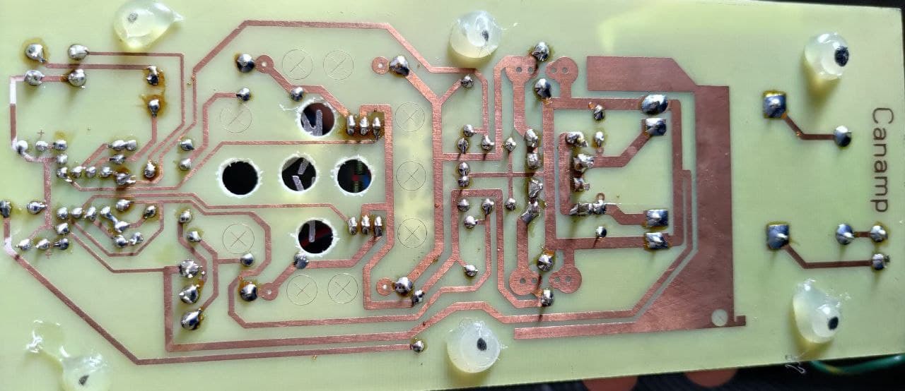

(#) Pataki99 hozzászólása Dec 23, 2021 /

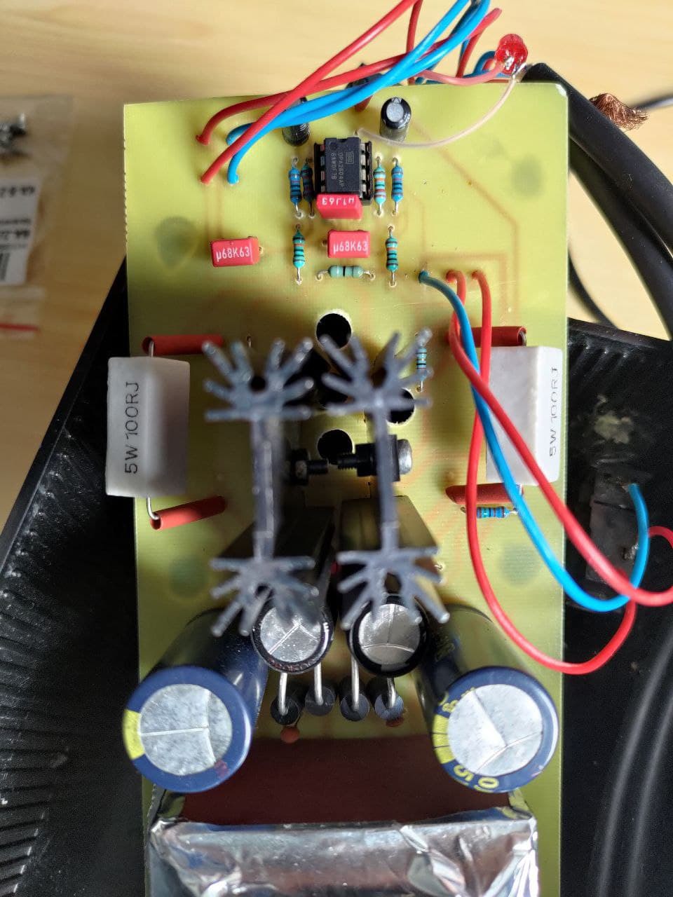

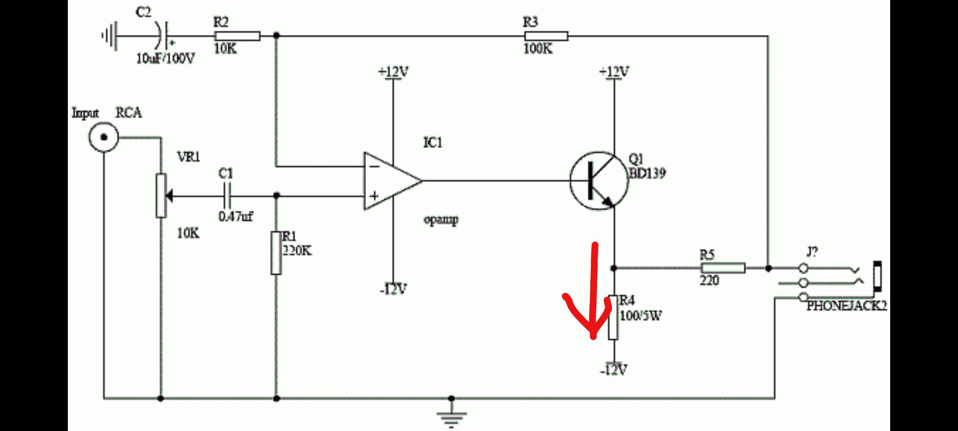

Valaki tud segíteni hogy mi a hibája a Canampomnak. Az egyik teljesítmény ellenálláson 18V esik a 12V helyett. Szerintem nem a táppal van a gond mert a kimenetein mindenhol egyforma 12,5V van. Egyszer már nekifutottam hogy megjavítom ,de nem találtam mechanikai elváltozást egyik alkatrészen sem. Illetve kicseréltem a hibásnak vélt tranzisztort ,de nem segített.
(#) lukacsp válasza Pataki99 hozzászólására (») Dec 23, 2021 /
OPA +, -, és kimenetén a GND-hez képest mekkora DC feszültséget mérsz?
(#) Pataki99 válasza lukacsp hozzászólására (») Dec 23, 2021 /
Első mérés(hidegen): kimeneten 4,5V ; - oldalon 2,4V ; + oldalon 2V ezek nem túl jó eredmények...
Majd ezután rákötöttem egy DAC ot az erősítő bemenetére és megjavult az erősítő,illetve egy régi fejhallgatót is raktam a kimenetre : kimeneten 650mV ; -oldalon ~0mV; +oldalon ~0mV
Fogalmam sincs hogy mi lehet a gond,de mikor tönkrement (kb 2-3 hónapja)akkor is hasonló értékeket mértem mint most az első mérésnél.
(#) Pataki99 válasza Pataki99 hozzászólására (») Dec 23, 2021 /
Megint megmértem és most a kimeneten 8V van és nem működik.
Két gondolatom van.
Egyik, ami a legvalószínűbb, hogy időnként elgerjed és "tönkreteszi magát". A nyák rajzolata, a hidegítő kondenzátorok elhelyezése nagyon sokat számít az erősítőknél. Ha tudsz tegyél fel fényképet a panelről, mindkét oldaláról.
Vagy én vagy rutinosabb kollégák biztosan adnak néhány jótanácsot, hogy miket kellene változtatni a stabil működés érdekében. Időnként egy-két (jellemzően föld) vezetősáv elkaparása, és máshonnan átkötés csodákat tesz. Hidegítő kondik utólagos elhelyezése a forrasztási oldalon szintén.
(Ha van olyan műszered amivel tudsz kondit mérni, ellenőrizd a becsatoló 470nF kondit. Esetleg egy ohm mérővel is rámérhetsz, ha nagyon rossz akkor nem szakadást mutat, hanem x száz kohm-ot vagy még kevesebbet, akkor már lehet gyanakodni. Esetleg ha van esr mérő, azzal is nézd meg.)

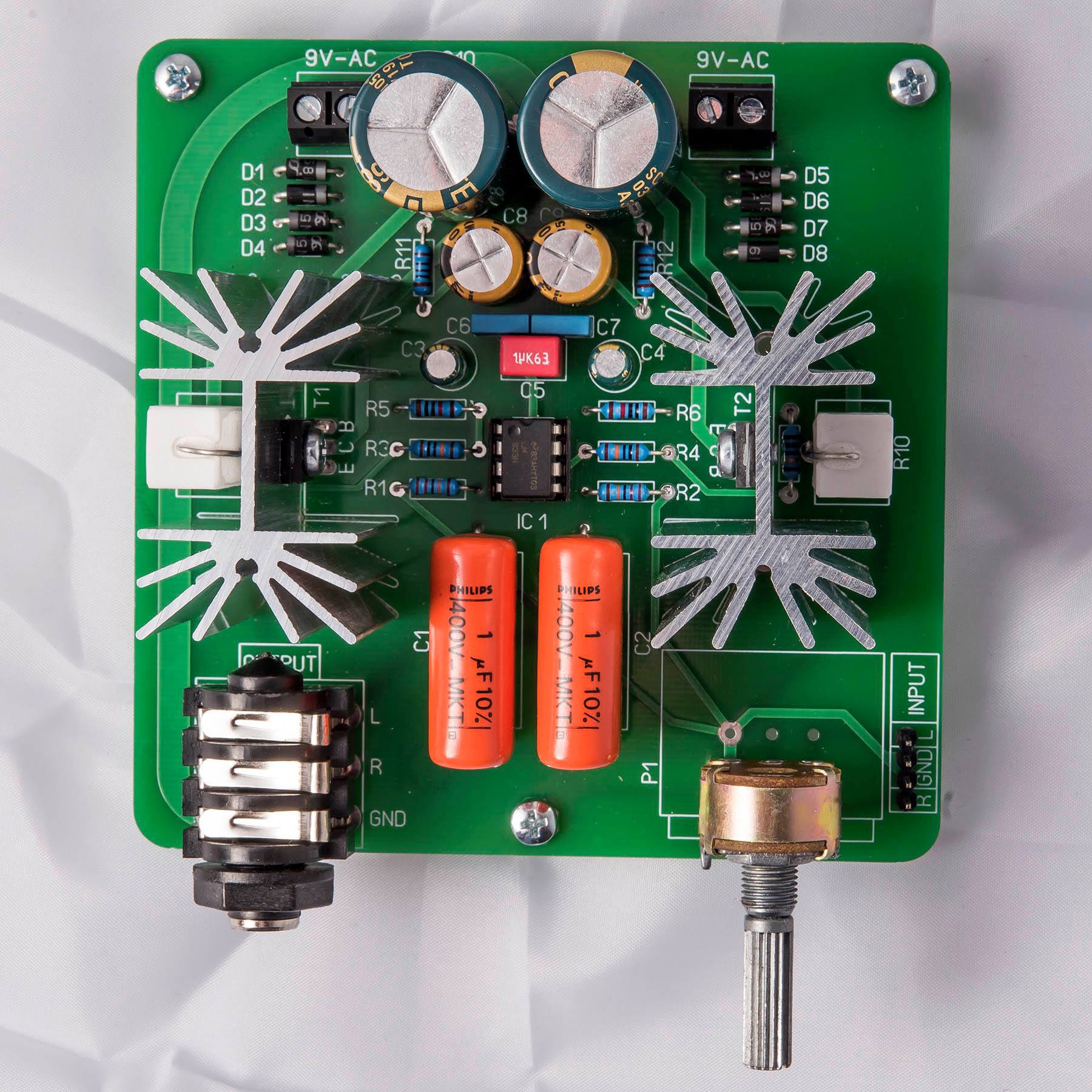

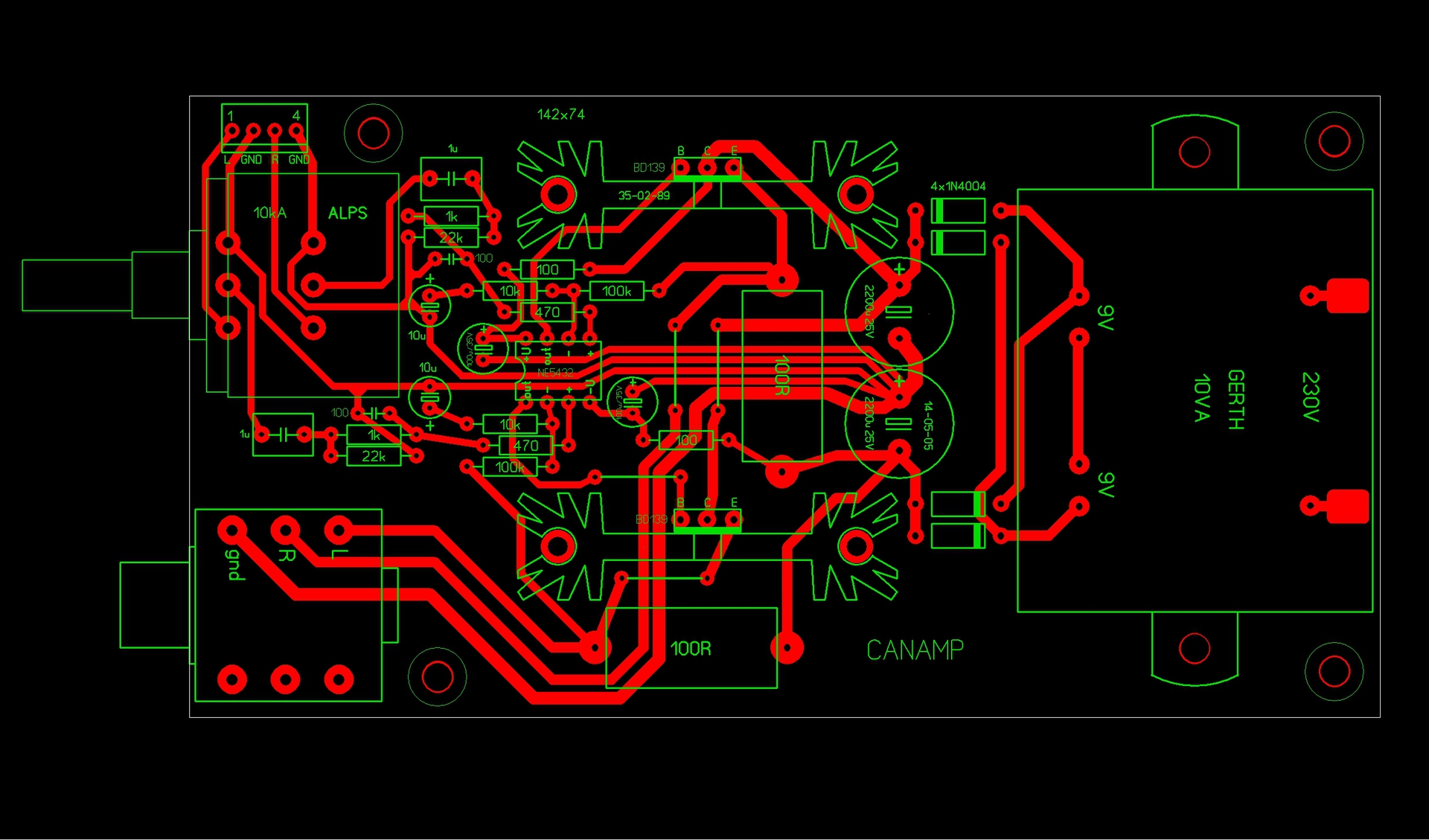

(#) lukacsp hozzászólása Dec 23, 2021 /
Megépítettem az ESP-t a panelterv reloop terve alapján, és az A osztályú átalakítás szintén reloop terve alapján..
Csak mértem eddig, rendben van, köszi reloop az ötletet!
(Kínai csoda becsatoló kondik kicsit nagyobban lettek mint gondoltam, 100V MKP kondi volt rátervezve eredetileg...)
(#) dB_Thunder válasza lukacsp hozzászólására (») Dec 24, 2021 / 1
Ez a panelterv szerintem nem a legjobb, vékony a huzalozás, elkók az ellenállások mellett, nehogy megfázzanak...
(#) lukacsp válasza dB_Thunder hozzászólására (») Dec 25, 2021 /
Igen, azok a kondik, főleg hogy csak a szükségesnél nagyobb fesz. tűrésű és egyel nagyobb értékű volt itthon, így szinte összeérnek a szükségesnél szintén jóval nagyobb emitter ellenállásokkal. (A mák hogy ebben a vasban nem igazán fűtenek az emitter ellenállások, kb. 0.4W.)
(#) Pataki99 válasza lukacsp hozzászólására (») Dec 27, 2021 /
Ellenőriztem(megmértem az ellenállását,illetve a kapacitását) a becsatoló kondikat és jók,illetve ellenőriztem a 100nF hidegítőt is és jó. Elküdtem a tervet ami alapján készült,de néhány dolog változtatva lett: opa2604 ; wima mkp kondik; nagyobb kapacitású kondik; 2sd882 tranzisztor; mur460 diodák.
(#) Karesz 50 válasza Pataki99 hozzászólására (») Dec 27, 2021 /
Siralmas ez a "nyákterv". Egészen biztosan gerjed, emiatt nem állnak be a DC szintek.
(#) sandor1632 válasza Karesz 50 hozzászólására (») Dec 27, 2021 /
Számból vetted ki a szót..
Alapból az opa visszacsatoló körébe lehetne tenni egy gerjedésgátló kondit, valamint a bemenetre se ártana, hogy ne rádiózzon. Az opa lábainál se látok közvetlenül hidegítő kondit a panelen, több sebből vérzik.
Bár nem okoskodok, nem vagyok mérnök, de nekem ezek a megoldások eddig mindig beváltak.
(#) Karesz 50 válasza sandor1632 hozzászólására (») Dec 27, 2021 /
Éppen ezt akartam írni és ajánlás is van az OPA2604 adatlapján erre.
1-2 és 6-7 lábakra 22 pF Ha ezután stabil lesznek a DC szintek akkor "kiment" a gerjedés.
De a legjobb lenne rendes nyákot rajzolni hozzá.
Ez az opamp egyébként is túl gyors ide, valószínűleg kompenzálni mindenképpen kell.
Ui: Megpróbálok rajzolgatni valamit - hátha beválik.
A hozzászólás módosítva: Dec 27, 2021
Bemenetre is érdemes lenne minimum 1-1 100pF kondit tenni, hosszabb vezetékkel képes összeszedni a Kossuth rádiót, vagy legalábbis én jártam már így OPA2604-el. Közvetlen az ic alatt táplábakra 100nF xr7 kerámia se árthat sokat, kicsit stabilabbá tenné a működést. A legnagyobb baj az egyenirányító diódák rákötésénél van a puffer kondikra, azzal a szép nagy fólia hurokkal. Az kizártnak tartom, hogy nem zajos, ha már kapásból táp oldalon ott a földhurok.
(#) sandor1632 hozzászólása Dec 27, 2021 /
A nyák trafót is levenném a panelről, tapasztaltam mekkora szórása van, érdemes lenne távol tenni a paneltől.
A trafó nálam még soha nem szórt meg semmit - igaz mindig Gerth-et használok. (RET).
Teszek a bemenetre aluláteresztőt. Már rajzolom....
Az egész nyákkal baj van, a hosszú, vékony fóliákkal, stb...
(#) Bassmester válasza Pataki99 hozzászólására (») Dec 27, 2021 / 1
Mellékeltem az egyszerűbbik canamp nyákomat, ha nem gond a kétoldalas, akkor hasznát veheted. Gerber kompatibilis. Korábbi verziójából jópár példány készült és működik problémamentesen. Ezt a verziót egy olcsó, lomexes hűtőbordához terveztem, de még nem teszteltem.

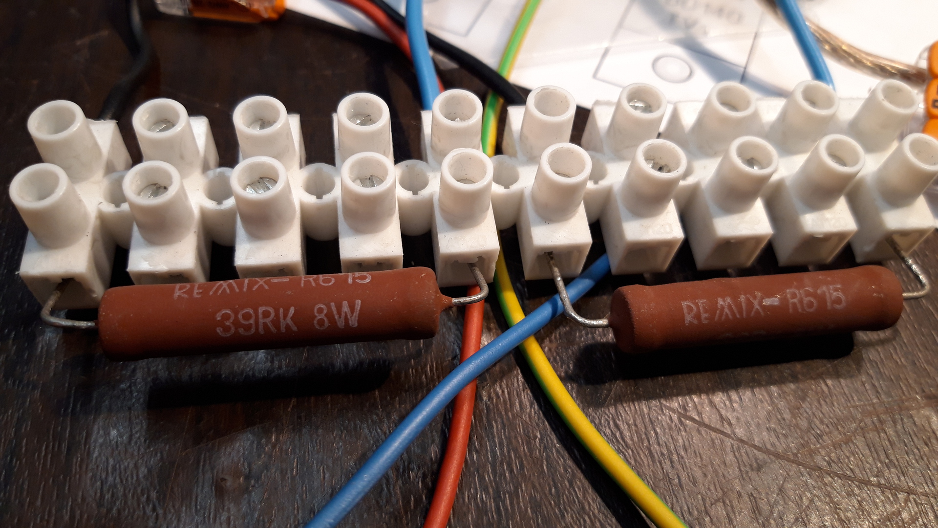

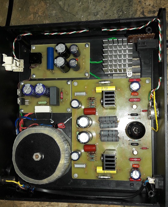

Építettem én is egy fülhallgató erősítőt.
Már egy ideje félbe hagyva hevert a műhelyben, de az itteni ötletelések megadták a kezdő löketet, hogy végre befejezzem.
Ideiglenesen műanyag dobozba került, ha megérdemli, majd kap rendes dobozt.
A fórum cikkei közt található hibrid fülhallgató erősítő kapcsolási rajzát használtam alapnak, de más táp megoldással készült (számomra hangtechnikában életidegen a kapcsoló üzemű dolgok használata), stabilizált 12V-al a fetes A osztályú végnek, és jól szűrt (C-R-C-R-C) anódtáppal, valamint az ECC83 is egy ideálisabb munkapontba került, mint ami az eredeti rajz szerint volt.
A cső fűtése AC-vel történik, külön szekunderről, 2db ellenállással kiközepelve.
Zajt nem tapasztaltam, pedig a doboz nincs árnyékolva és a vezetékezés is csak ideiglenes.
Hosszabb meghallgatása majd eztán következik..
