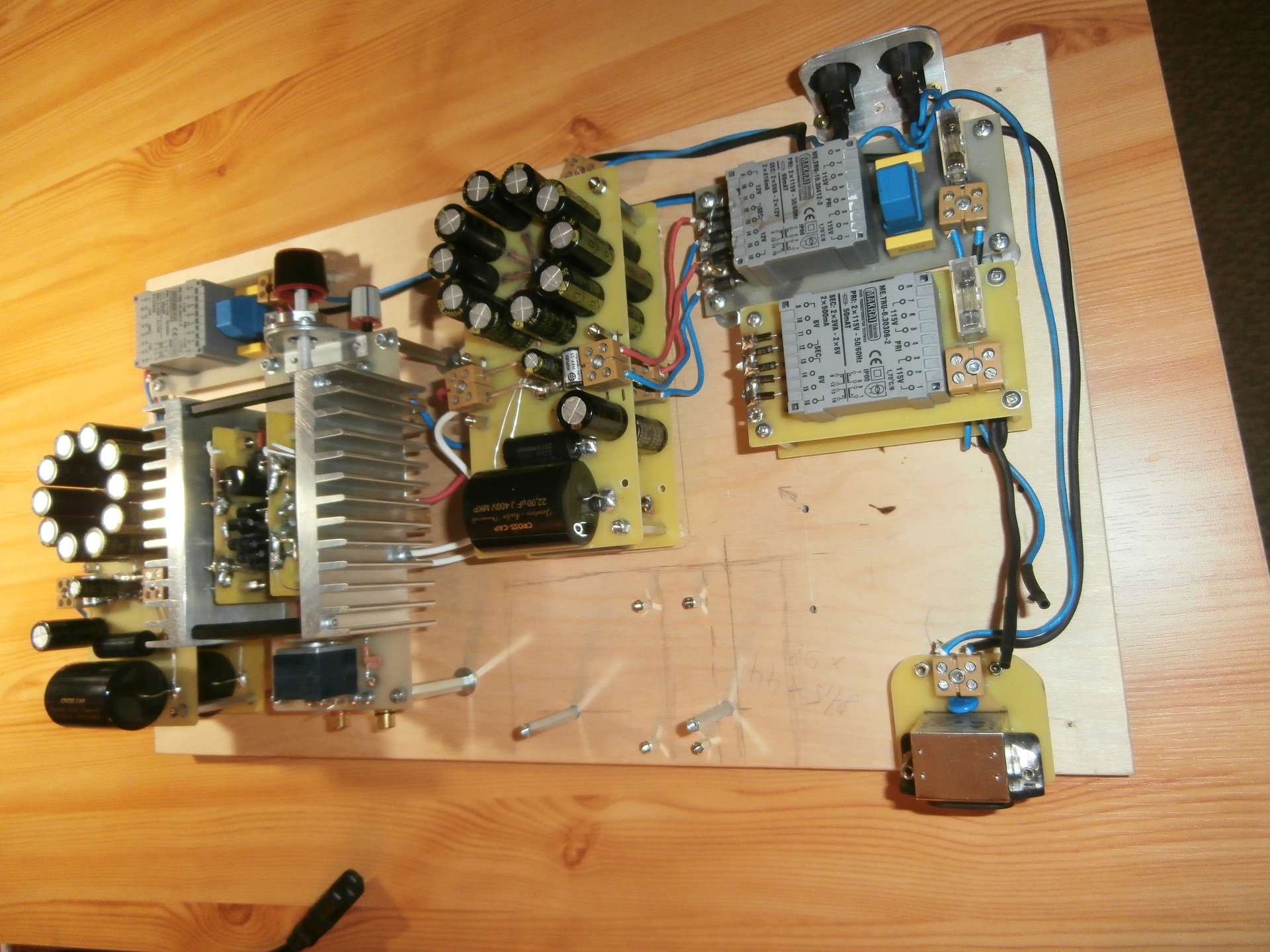

Valaki tud segíteni hogy mi a hibája a Canampomnak. Az egyik teljesítmény ellenálláson 18V esik a 12V helyett. Szerintem nem a táppal van a gond mert a kimenetein mindenhol egyforma 12,5V van. Egyszer már nekifutottam hogy megjavítom ,de nem találtam mechanikai elváltozást egyik alkatrészen sem. Illetve kicseréltem a hibásnak vélt tranzisztort ,de nem segített.
OPA +, -, és kimenetén a GND-hez képest mekkora DC feszültséget mérsz?
Első mérés(hidegen): kimeneten 4,5V ; - oldalon 2,4V ; + oldalon 2V ezek nem túl jó eredmények...
Majd ezután rákötöttem egy DAC ot az erősítő bemenetére és megjavult az erősítő,illetve egy régi fejhallgatót is raktam a kimenetre : kimeneten 650mV ; -oldalon ~0mV; +oldalon ~0mV Fogalmam sincs hogy mi lehet a gond,de mikor tönkrement (kb 2-3 hónapja)akkor is hasonló értékeket mértem mint most az első mérésnél.
Megint megmértem és most a kimeneten 8V van és nem működik.
Két gondolatom van.
Egyik, ami a legvalószínűbb, hogy időnként elgerjed és "tönkreteszi magát". A nyák rajzolata, a hidegítő kondenzátorok elhelyezése nagyon sokat számít az erősítőknél. Ha tudsz tegyél fel fényképet a panelről, mindkét oldaláról. Vagy én vagy rutinosabb kollégák biztosan adnak néhány jótanácsot, hogy miket kellene változtatni a stabil működés érdekében. Időnként egy-két (jellemzően föld) vezetősáv elkaparása, és máshonnan átkötés csodákat tesz. Hidegítő kondik utólagos elhelyezése a forrasztási oldalon szintén. (Ha van olyan műszered amivel tudsz kondit mérni, ellenőrizd a becsatoló 470nF kondit. Esetleg egy ohm mérővel is rámérhetsz, ha nagyon rossz akkor nem szakadást mutat, hanem x száz kohm-ot vagy még kevesebbet, akkor már lehet gyanakodni. Esetleg ha van esr mérő, azzal is nézd meg.)
Megépítettem az ESP-t a panelterv reloop terve alapján, és az A osztályú átalakítás szintén reloop terve alapján..
Csak mértem eddig, rendben van, köszi reloop az ötletet! ![]() (Kínai csoda becsatoló kondik kicsit nagyobban lettek mint gondoltam, 100V MKP kondi volt rátervezve eredetileg...)
Ez a panelterv szerintem nem a legjobb, vékony a huzalozás, elkók az ellenállások mellett, nehogy megfázzanak...
Igen, azok a kondik, főleg hogy csak a szükségesnél nagyobb fesz. tűrésű és egyel nagyobb értékű volt itthon, így szinte összeérnek a szükségesnél szintén jóval nagyobb emitter ellenállásokkal. (A mák hogy ebben a vasban nem igazán fűtenek az emitter ellenállások, kb. 0.4W.)
Siralmas ez a "nyákterv". Egészen biztosan gerjed, emiatt nem állnak be a DC szintek.
Számból vetted ki a szót..
Alapból az opa visszacsatoló körébe lehetne tenni egy gerjedésgátló kondit, valamint a bemenetre se ártana, hogy ne rádiózzon. Az opa lábainál se látok közvetlenül hidegítő kondit a panelen, több sebből vérzik. Bár nem okoskodok, nem vagyok mérnök, de nekem ezek a megoldások eddig mindig beváltak.
Éppen ezt akartam írni és ajánlás is van az OPA2604 adatlapján erre.
1-2 és 6-7 lábakra 22 pF Ha ezután stabil lesznek a DC szintek akkor "kiment" a gerjedés. De a legjobb lenne rendes nyákot rajzolni hozzá. Ez az opamp egyébként is túl gyors ide, valószínűleg kompenzálni mindenképpen kell. Ui: Megpróbálok rajzolgatni valamit - hátha beválik. A hozzászólás módosítva: Dec 27, 2021
Bemenetre is érdemes lenne minimum 1-1 100pF kondit tenni, hosszabb vezetékkel képes összeszedni a Kossuth rádiót, vagy legalábbis én jártam már így OPA2604-el. Közvetlen az ic alatt táplábakra 100nF xr7 kerámia se árthat sokat, kicsit stabilabbá tenné a működést. A legnagyobb baj az egyenirányító diódák rákötésénél van a puffer kondikra, azzal a szép nagy fólia hurokkal. Az kizártnak tartom, hogy nem zajos, ha már kapásból táp oldalon ott a földhurok.
A nyák trafót is levenném a panelről, tapasztaltam mekkora szórása van, érdemes lenne távol tenni a paneltől.
A trafó nálam még soha nem szórt meg semmit - igaz mindig Gerth-et használok. (RET).
Teszek a bemenetre aluláteresztőt. Már rajzolom.... Az egész nyákkal baj van, a hosszú, vékony fóliákkal, stb...
