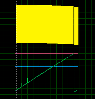

Üdv Mesterek!
DSPIC 33FJ32MC202-vel szimulálok PWM jeleket. Elvileg sikerült megoldanom, hogy a PWM kitöltési tényezője 1 byte legyen, úgy, hogy a PWM frekvencia:
#define PWM_FREQ 313223UL //PWM frequency in Hz
#define PWM_2_FREQ 313223UL
#define FCY 39936000UL //FCY = FOSC / 2
Bár lehet itt tévedek, mert ennek a CHIP-nek nem ennyi a belső óra frekvenciája. A belső órát használnám, PLL-el be van állítva FCY*2-re, azaz az FCY az instrukciós frekvencia. A PWM frekvencia éppen akkora, hogy a PWM kitöltési tényezője 255-lehet maximum. Ez nagy vonalakban mőködik is, de hibázik. Nekem itthon DSPIC33FJ128MC802-esem van, de nem tudom azt szimulálni, ezért haszmálom a másikat. Az enyém belső órája 737287300 Hz, amit a PLL-el állítok be a fenti értékre. Esetleg ez okozza a hibát? Gyorssabban járatom mint kellene?
Bizonyos időintervallumokban betesz plusz jeleket a PWM-értékek közé. A csatolt képeken látszik, miről beszélek. Olyan, mintha másik PWM jel bekerülne pluszban. Az egészet azért csinálom, mert egy lineárisan felfutó feszültséget szeretnék elérni. Egyelőre passzív aluláteresztő szűrőre tettem a kimenetet, azt várnám, hogy 0-3.3V lineáris felfutású kimenetem legyen, ami 0.1s alatt éri el a maximumot.
Elvileg megy is, de a PWM hibája miatt csúnya tüskék jelennek meg. Az MPLAB-ban megnéztem, hogy mikor az egyik tüske van, akkor a kitöltési tényező mekkora. Az jó.
Mi lehet hiba? Valamelyik lábat le kell húzni, vagy fel kell húzni? Nem tudom.
Volt valaki aki ilyesmi hibába futott bele? Mi a megoldás szerintetek?
(#) KoblogPerGyok hozzászólása Márc 14, 2022 /
Itt egy újabb kép, hogy mit is szeretnék, de a tüskék is jobban látszódnak.
Kiegészítés:
A PWM kitöltési tényezőjét a Timer3 interrup-jában állítom. A Timer 3 jó értéket ad.

(#) KoblogPerGyok válasza KoblogPerGyok hozzászólására (») Márc 16, 2022 /
Meglett a megoldás! A csúcson, de lehet még kicsit magasabb frekvencián próbáltam meg hajtani a PWM-et, nem szabad. Illetve a kitöltési tényező váltását is másképpen oldottam meg, úgy megy!
Köszönöm 'sdrlab' fórumtársnak az ötleteket!

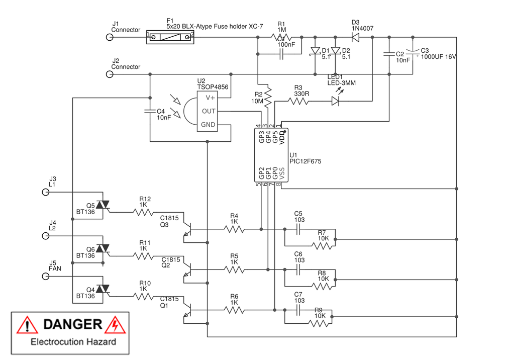

This is the required circuit and program
(#) Bakman válasza Naresh Jain hozzászólására (») Márc 27, 2022 /
No circuit/schematic diagram inside the file. That is only the source codes of the controller program. See attached image for an example, what we're looking for.
(#) Naresh Jain válasza Bakman hozzászólására (») Márc 27, 2022 /
Dear thanks for your quick response, schematic diagram attached here

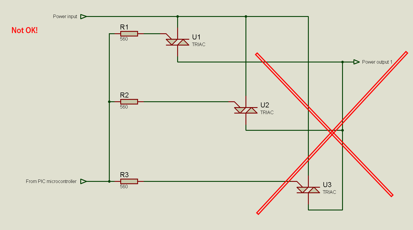

Connecting two-three triacs to the PIC not problem, see image. For more triacs, you'll need gate driver, output current of the microcontroller is limited.
If you want to control more lamps with one circuit (lamps connected parallel), use stronger triac if the currently used one is not enough. Do not connect ouputs to each other!
A hozzászólás módosítva: Márc 27, 2022
Dear, I have schematic diagram for idea, but I have not the code for same
(#) Naresh Jain válasza Bakman hozzászólására (») Ápr 1, 2022 /
Dear friend, I am waiting for your response, please solve my problem
(#) Bakman válasza Naresh Jain hozzászólására (») Ápr 1, 2022 /
Sorry, I've forgotten it.
The last schematic looks fine. The triacs not conneted parallel, both have individual control input and controlled output. In this arrangement, you can control any triac (and power output) independently.
Dear Thank you very much for your attention, but problem is I have not code for this schematic, I have code for first schematic (attached below) in which only one triac used to control fan speed only, I am very weak in program writing , I need fan regulator and
control two or three switches too, we need to change in code, Please help
A hozzászólás módosítva: Ápr 1, 2022
