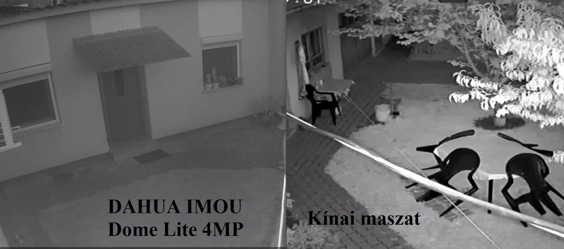

(#) zaza99 hozzászólása Júl 30, 2022 /
Egy DAHUA IMOU Dome Lite 4MP IPC-D42 kamerát feltettem kintre egy tönkremet kínai helyére, de éjszakai módban egy "fehér fágyol van előtte". Átnéztem a beállításokat már mindent kipróbáltam. Nappa tökéletes képe van.
Van ötletetek, hogy mi lehet ez?
