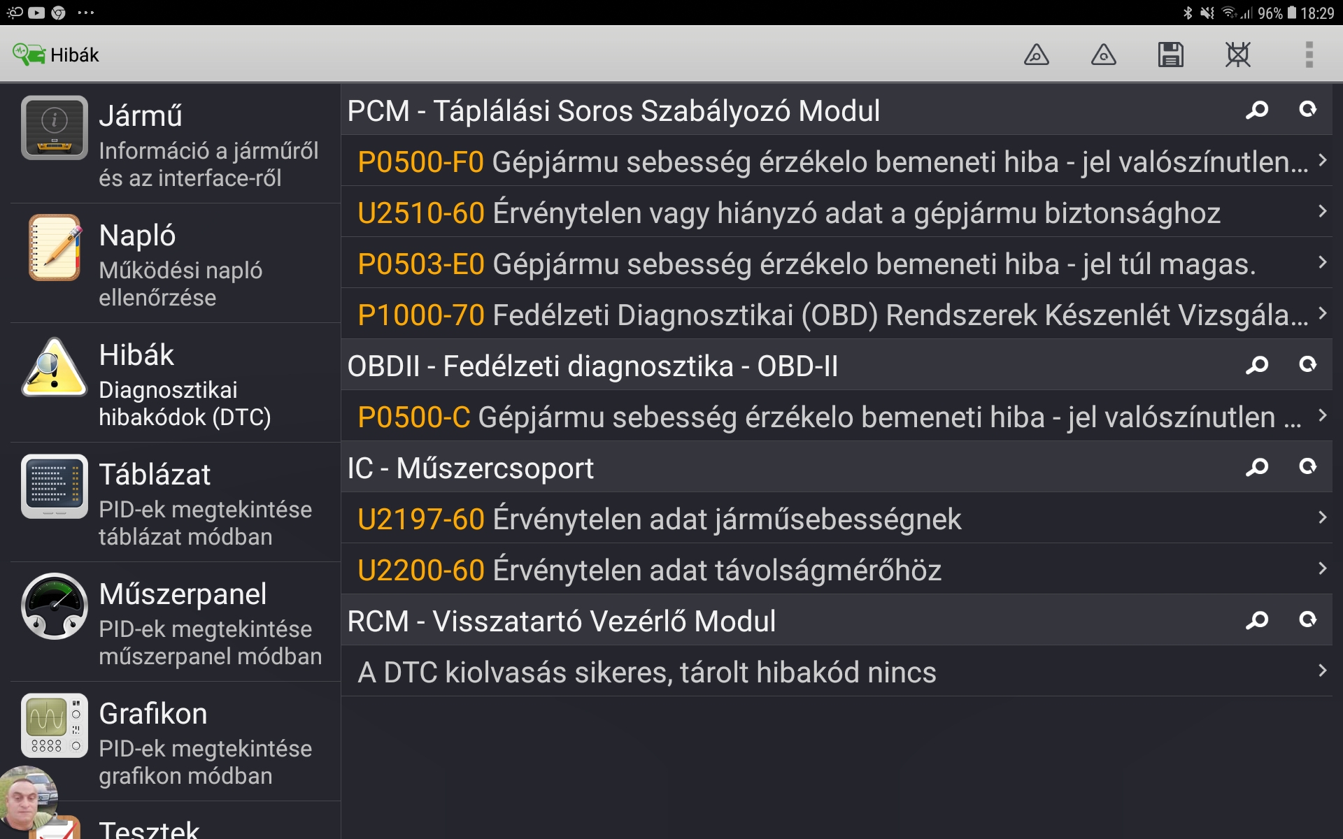

F.Fiesta 1.3i. FRESH. 2006. Kmóra nem mer, nem mutat.
Ráadom a gyujtást displayen km érték helyén csak szaggatott vonalak. Kmóra mutató egy mp- re kivágodik kb 160km - ig aztán visszaáll 0- km- re. Menetközben semmi sebességmérés- mutatás sincs sohasem.
VSS- jeladót cseréltek már., mostanit kivettük, Hall- s., rossznak mértük elektromosan, de ugy túnik hogy a fagyálló belefolyt a csatiba, a +15 Pi n megmelegedést is látni a müanyagona tü melett. Az auton nem is nagyon régen cseréltek már müszerfalat, bontott lett klonozva.nagyon róvid ideig jó volt állitolag.
A két hibakódót sok helyen ABS vagy ECM belsöhiba kiséröhibakódjaként irják le.., találkoztatok már ilyen jelenséggel ?? És mi lett a kifutása?
