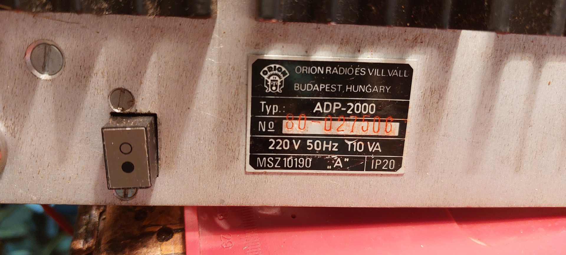

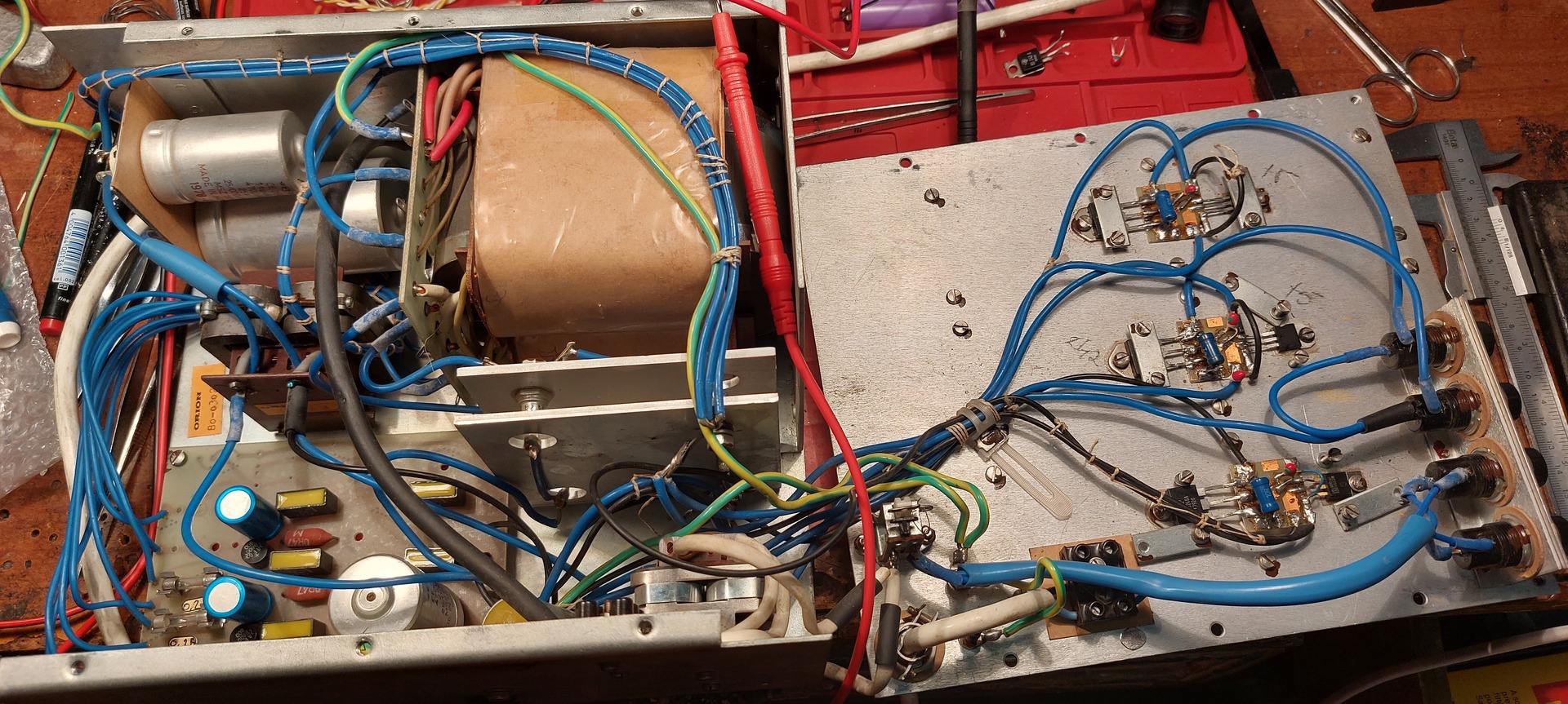

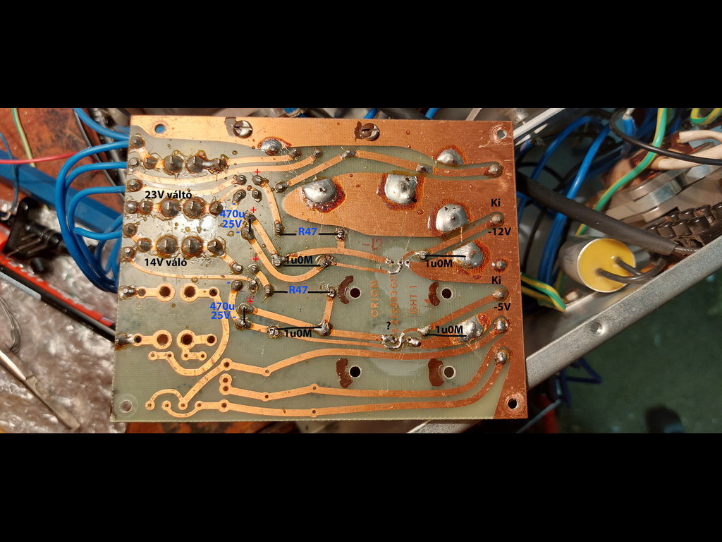

Az alábbiban kérem a segítséget; ennek a tápegységnek keresem a kapcsolási rajzát:
a banánsor úgy tűnik utólag lett kiépítve. A nagy alu lapon lévő stab IC-ből kettő hibás volt, azokat kicserélve megjelent a banánhüvelyeken a megfelelő feszültség. Van egy kisebb panel, amiből kivettek két alkatrészt, ami hűtőbordára volt szerelve. Ezek mind hiányoznak! A kis panelre felírtam amit mértem ill. az alkatrészeket. Mi lehet a hiányzó elem? Lehetett itt is egy külön panelka, mint az alu lapon is van? Én nem jutok el a megfejtéshez?
A biztiből látszik nem nagy teljesítményről van szó. A két fekete vezeték az utólag kiépített banánhüvelyekhez vezet, ahol az egyik -5 a másik -12 feliratot (ceruzával mellé írt) visel.
Köszönöm a fáradozást!
