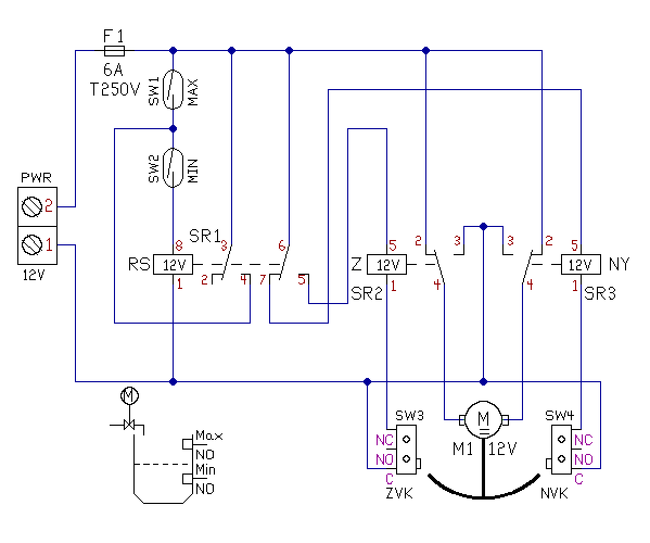

(#) biharit válasza proli007 hozzászólására (») Szept 1, 2022 /
Sziasztok, Ez a relés kapcsolás nekem jónak látszik, de kétségeim vannak: Nekem egy ciszternába gyűjtött esővíz szabályozást kellene megoldanom. A tetőről érkező esővíz útját egy visszacsapó szelepes elemmel oldanám meg reteszeléssel, amit egy ablaktörlő motor végezne. A tartály szintjét két lebegőkapcsolóval szabályoznám, a motort végálláskapcsolókkal állítanám meg a nyit/záz pozíciókban. A kérdésem az lenne, hogy ha az S1-S2 nyomógomb helyére a lebegőkapcsoló fixen kapcsolja a feszültséget, ahhoz mit szólnak a relék? Ha ez gondot okoz, esetleg tudnátok javasolni más kapcsolást? Előre is köszönöm a válaszokat!
(#) yohnsee válasza biharit hozzászólására (») Szept 1, 2022 /
Szia, S1 és S2 helyére ha fixen adsz tápot, és csak a relék kapcsolt oldalán teszel végálláskapcsolót az áramkör megszakítására, akkor a relék egy picit fűteni fognak a folyamatos behúzva tartás miatt, szerintem fölöslegesen. Ha a megoldásod fizikailag átalakítható, hogy végállásnál 2 mikrokapcsolót nyomjon meg, akkor az egyik lehetne a relék behúzótekercsének megszakítója.
(#) proli007 válasza biharit hozzászólására (») Szept 1, 2022 /
Hello! A relék nem szólnának semmit. De ha arra gondolsz, hogy mi van, ha mind két relé egyszerre húz, akkor sincs semmi, mert ha mind két relé el van ejtve, akkor is áll a motor, és ha mind kettő meg van húzva, akkor is áll a motor. Lévén hogy ha a motor mind két pontja azonos potenciálon van, akkor nincs miből működjön.
De szerintem Te töltő-ürítő kapcsolásra gondolsz. Avagy ha eléri a vízszint a maximumot, lezár a szelep. És ha elér egy minimumot, akkor pedig kinyit. Vagy nem? (Mert a kérdésből ez nem derül ki.) Akkor viszont információ tárolásra, avagy öntartó áramkörre van szükség. De ezt a dolgot akár egy úszókapcsoló is meg tudja oldani a hiszterézisével. (Nem ott kapcsol be, ahol ki.)
Mert ez a két relé a rajzon, mindössze az irányváltást oldja meg. Mondjuk lerajzolhatnád hogy és hol lesznek az érzékelők és milyen típusúak. Valamint hogy képzelet el a működést.

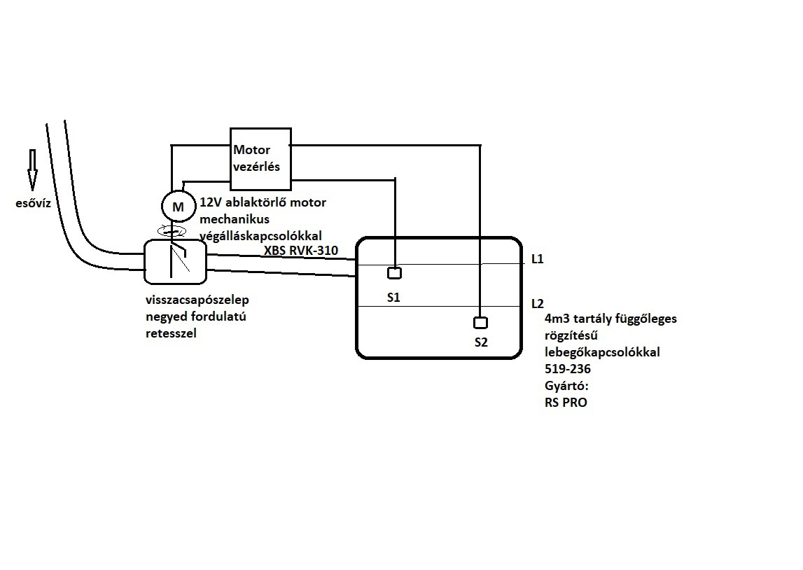

(#) biharit válasza proli007 hozzászólására (») Szept 5, 2022 /
Köszönöm a válaszokat!!! Így van, ez egyfajta töltő/ürítő rendszer volna. Automatizálva csak a töltő oldal lenne, a szivattyú manuálisan lenne kapcsolva, amikor szükséges. A lényeg, hogy az esővíz ne haladja meg az L1 szintet, a visszacsapó szelep zárva legyen. Amikor pedig eléri az L2 szintet, nyisson ki. Megpróbáltam csinálni egy vázlatot, hogyan képzeltem el a működést. Remélem, sikerül csatolni.
(#) Bakman válasza biharit hozzászólására (») Szept 5, 2022 /
Nincs a tartályon vagy a csőrendszeren túlfolyó? Ott tudna távozni a felesleg.
(#) biharit válasza Bakman hozzászólására (») Szept 5, 2022 /

(#) proli007 válasza biharit hozzászólására (») Szept 5, 2022 /
Hello! Oké, én megrajzoltam hogyan lehet ezt megoldani. De én a töltésben egy logikai hibát látok. Ha nincs maximumon, akkor nyitva lehet a szelep. Tehát nem sok értelme van, hogy a maximum-minimum érzékelőt egymástól távol helyezzed el. Így tulajdonképpen felesleges a két érzékelő, ezt egyetlen úszókapcsoló is meg tudja oldani, mert mindnek van hiszterézise. Avagy a be és kikapcsolás között van távolság. És akkor az információ tároló felesleges. De Te tudod..
Az érzékelő kontaktus "NO". Vagy is mind kettő olyan, hogy ha a vízszint meghaladja az érzékelési szintet, a kontaktus zár.
