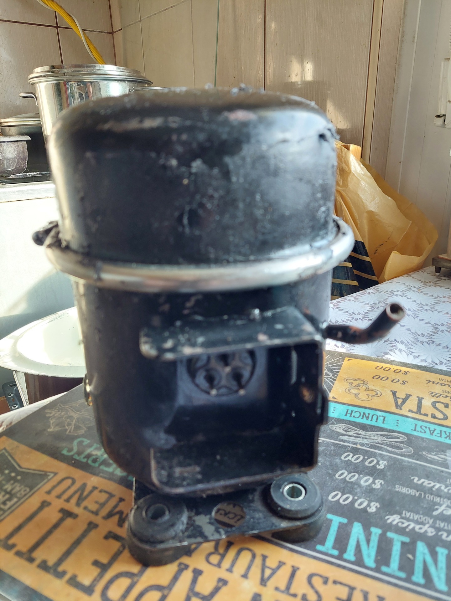

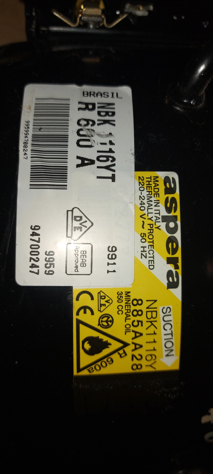

Üdvözlet!
Nekem lenne egy ilyen kompresszorom, és szeretném beindìtani. Hogyan tudnám ezt elérni?
Tìpusa a fénykepeken látható.
Mit hova kellene kötnöm? Gyanìtom a fekete vezetéket kellene valahova, de ha a feketét a barnára kötöm akkor a multiméter folytonosság mérője sìpol. Ha a kékre kötöm akkor nem sìpol, ellenben végtelen OHM az ellenállása a dugvillánál.
A kilógó vezetékek mentek a hűtőbe, gondolom a lámpához, illetve termosztáthoz.

(#) StMiklos válasza patrick97 hozzászólására (») Aug 13, 2022 /
Szevasz!
A feketét húzd le, tedd a helyére a barnát, menni fog (Szerintem, feketét ne fogdosd)).
Üdv: StMiklos
(#) patrick97 válasza StMiklos hozzászólására (») Aug 13, 2022 /
Az nem lesz baj hogy a fekete is a tekerőbe ment annak idejen? Azzal sipol a multimeter, de megprobalhatom , biztonsagi okokbol elobb azert ac 24V on megnezem tortenik e valami rossz, vagy jó....
(#) StMiklos válasza patrick97 hozzászólására (») Aug 14, 2022 /
Szevasz!
"de ha a feketét a barnára kötöm akkor a multiméter folytonosság mérője sìpol."
Egyébként Te ezt érted?
Ha a feketét a barnára kötöm, hogy értelmezhető másként, mint összekötöttem a barnát a feketével, innen kezdve egy szálnak kell tekintenem.
Ez a szál megvan, de hova megy a sípoló multiméter másik szála?
24V AC-t ne eressz rá, mert indulni ugyan nem fog, de leéghet a motor ha nincs szerencséd..
Üdv: StMiklos

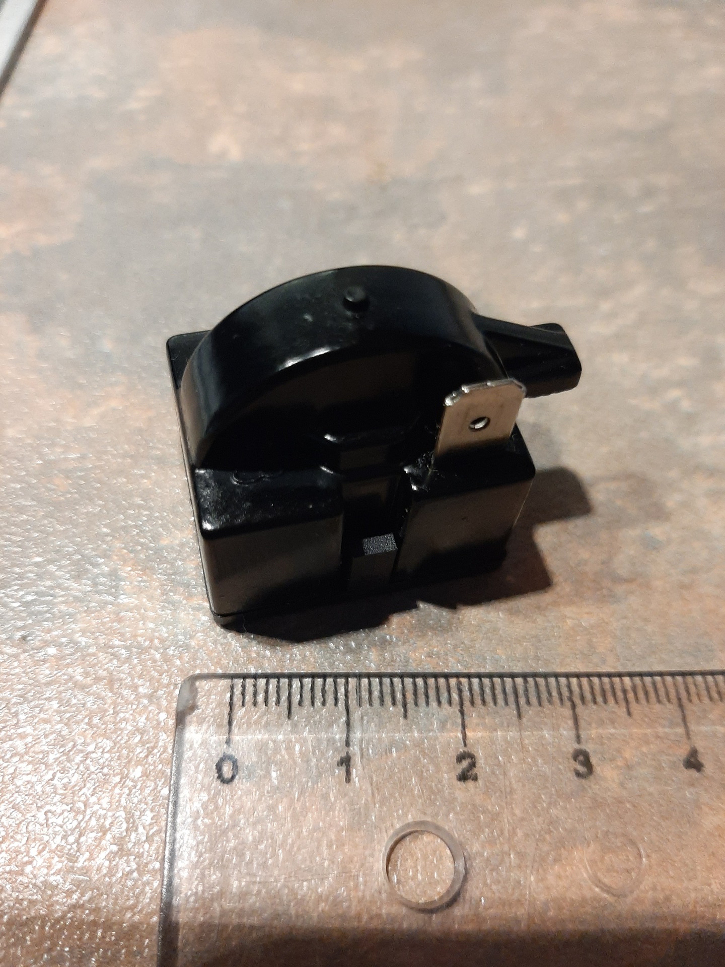

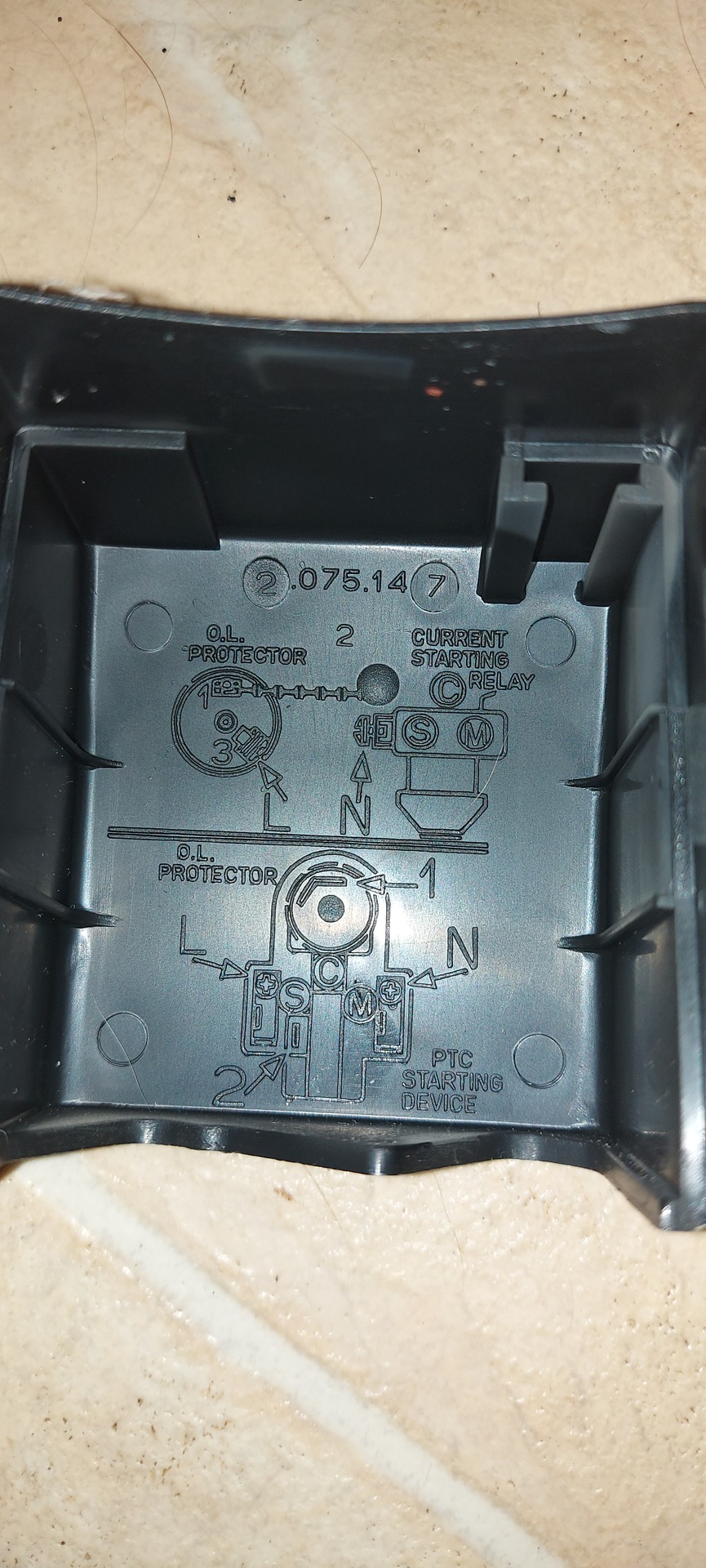

(#) VIM válasza patrick97 hozzászólására (») Aug 14, 2022 /
Szia! Hátha így megérted: A tűzősarus vezetékeket húzd le (barna, kék, fekete) amik a hűtőbe csatlakoztak. A fehér betáp kábel barna szálát a csavar alól a fekete helyére kellene áttenni, hogy onnan kapjon direkt szálat a védelem, mert az ott egy klixon. Ezt úgy tudod megcsinálni, hogy levágsz egy tűzősarut és ráforrasztod a barna szál végére vagy egy darab vezetéket meghagyva a sarun beletoldasz a betáp végébe és leszigeteled a kötést (zsugorcső, szigszalag). A PTC az a függőleges fehér tokban van, az "kapcsolja" a kondenzátort az induláshoz. Sok sikert a megoldáshoz.
(#) StMiklos válasza patrick97 hozzászólására (») Aug 16, 2022 /
Szevasz!
Szokásos bekötés a hűtőgépeknél:
Betáp: bejön barna =(fázis), kék =(nulla), z/s =(védőföld)
Felmegy 4 szál a tekerőhöz: barna (mert kell a fázis a világításhoz és megy a tekerőbe is), kék (mert kell a világításhoz), Z/S (mert védőföldes a tekerő).
És lejön 1, a fekete (ez jön a tekerőből, és ráz, ha kapcsolt tekerő), mert az kapcsolt fázis, ez megy a kompresszort működtetni.
Ennyi...
Üdv: StMiklos
(#) patrick97 hozzászólása Aug 28, 2022 /
Működik, méghozzá meglepően jól.

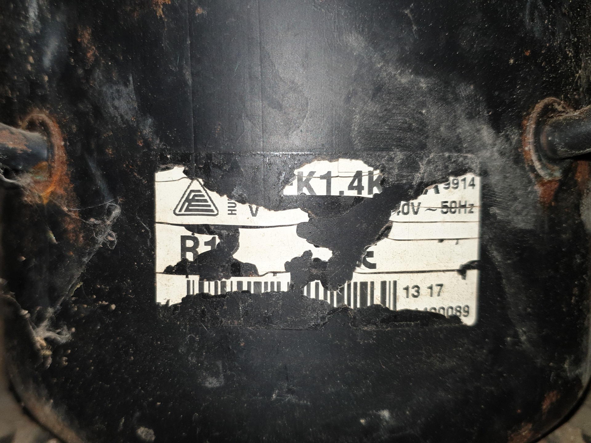

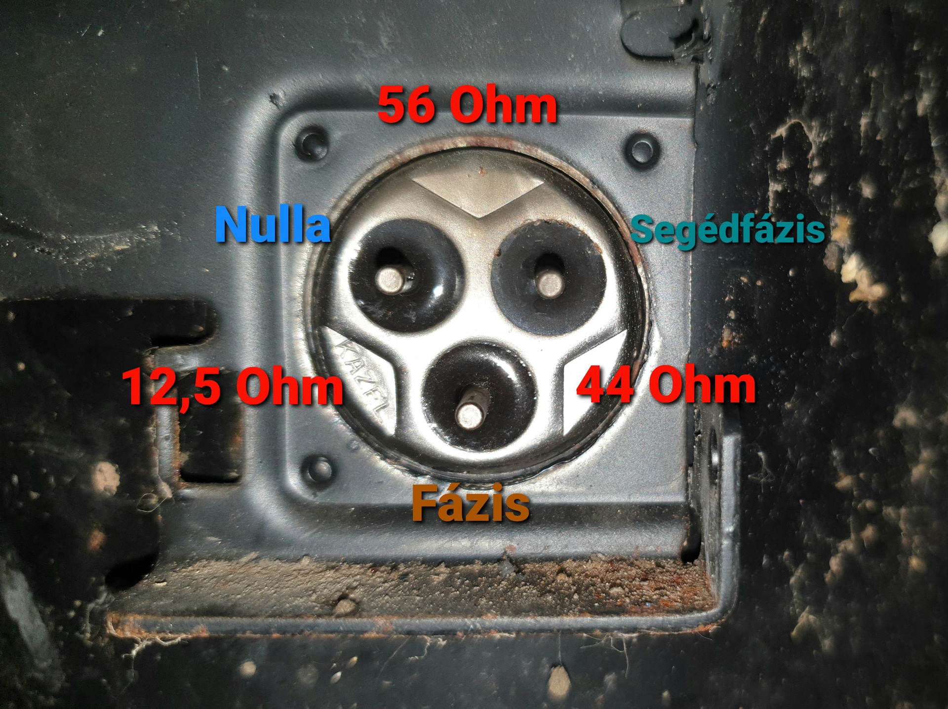

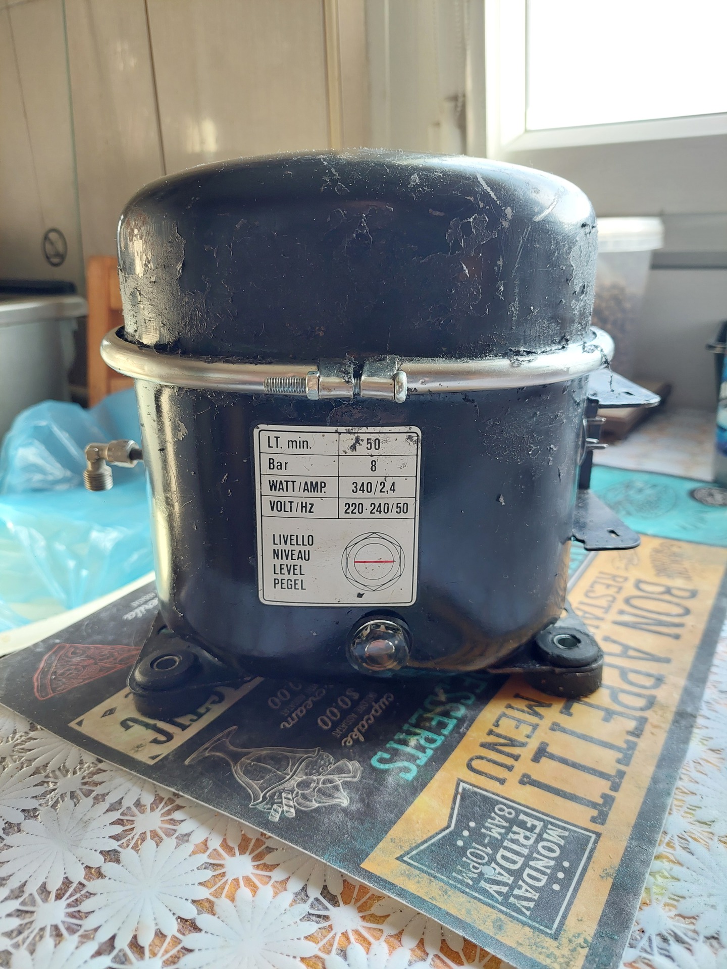

(#) rexi77 hozzászólása Szept 21, 2022 /
Kaptam egy kissé viharvert hűtő motort.
Az állapotát tekintve bizonytalan vagyok. Szerintetek ezek az értékek jók?
(#) StMiklos válasza rexi77 hozzászólására (») Szept 21, 2022 /
Szevasz!
Lehet jó is, de nem egyszerűbb megnézni az adatait a típusszám ismeretében?
És akkor már nincs is kérdés.
Ha talpán áll most a kompresszor, akkor valószínűleg Danfoss..
Üdv: StMiklos
(#) rexi77 válasza StMiklos hozzászólására (») Szept 21, 2022 /
Igen, a talpán áll.
Sajnos az adattáblájából mindössze ennyi maradt ép.
A korábbi posztokban láttam egy hasonlót, összevetve a kettő talán FK1.4K13A9914 lehet a típusszáma.
Próbáltam rákeresni, de nem találtam semmit (vagy csak rosszul kerestem).
Szevasz!
Ez egy igen régi kompresszor, Finomszerelvénygyár Eger (elöl ott a logója), annak is a legnagyobb változata FK1,4-es. Még 1980-ban is gyártották.
300l fagyasztóládákban használták többek között.
Tekercsellenállás jó lehet, csak nehéz róla adatot találni.
Utánanézek, valahol van egri katalógus, talán előkerülhet.
