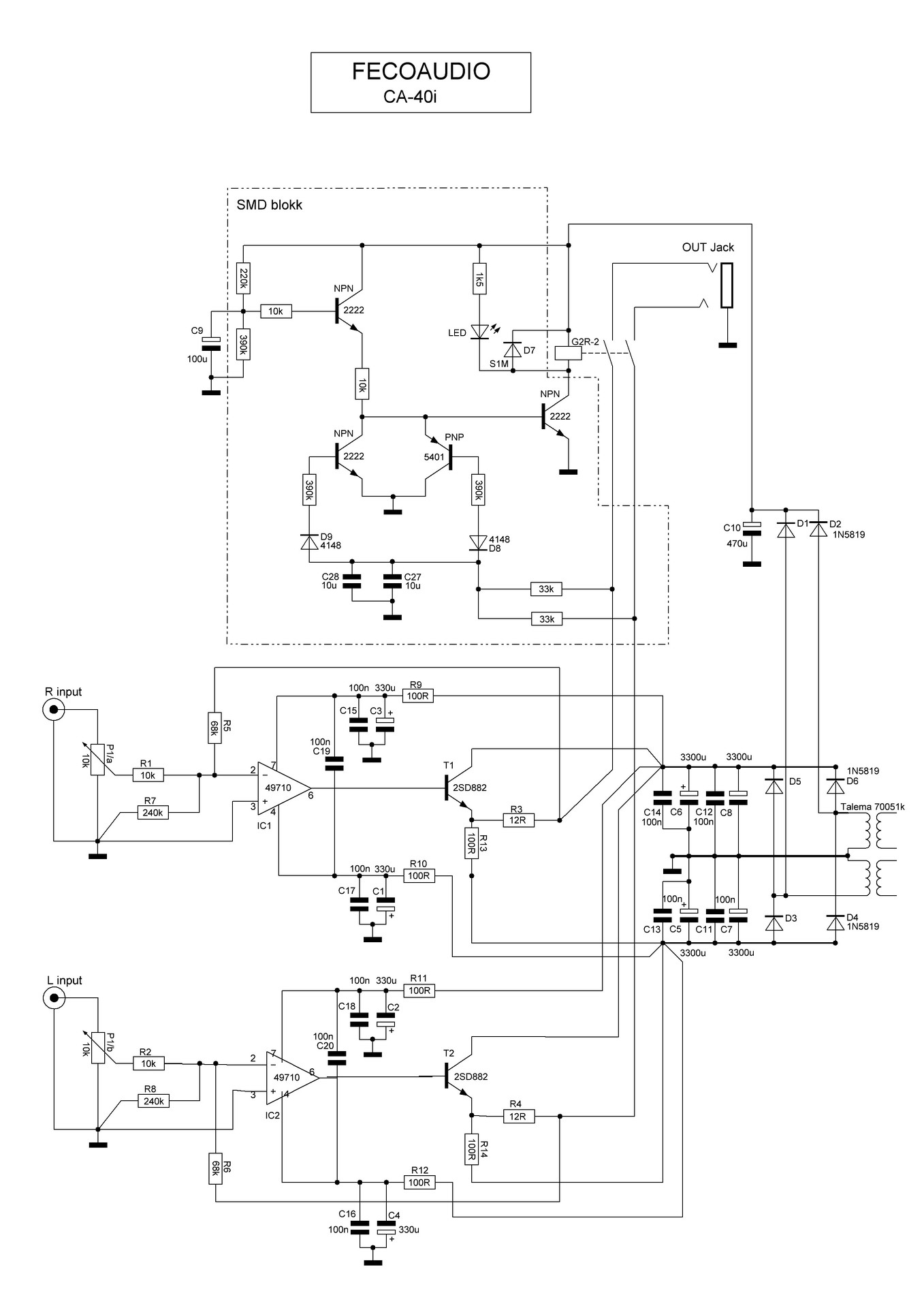

(#) Bassmester válasza mek-elek hozzászólására (») Dec 5, 2022 / 3
Ha a canamppal kísérletezel és nem akarsz bele felesleges kondikat, próbáld ki az invertáló DC-csatolt kapcsolást, nem fogsz benne csalódni, a gyárit markánsan felülmúlja. Mondjuk ennél is el lehet játszani az alkatrészekkel, mert mindegyik pozícióban meghallatszik a típusok különbözősége, főleg az IC, tranzisztor, bemeneti ellenállás, visszacsatoló ellenállás, munkaellenállás, tápegység kondijai.
Egy ilyet már ajánlatos DC védelemmel is ellátni. Jelenleg a mellékelt kapcsolást használom, R534 ellenállásokkal, Tesla TR164 1% munkaellenállással, és a képen látható egyebekkel.

(#) Alkotó válasza Bassmester hozzászólására (») Dec 6, 2022 /
A relé ebben a minőségi sávban elfogadott alkatrésznek tekinthető?
Saját tapasztalatom nincs, de olvasok arról mennyire belezavar a hangminőségbe egy ilyen alkatrész.
(#) Bassmester válasza Alkotó hozzászólására (») Dec 6, 2022 / 1
Igen, részben igaz. Válogatnom kellett. Az Omron G2R2 típust választottam, ez szerintem nem ront a hangminőségen. Egy DC csatolt erősitőnél viszont könnyelműség lenne kihagyni a védelmet.

(#) Ge Lee válasza Bassmester hozzászólására (») Dec 6, 2022 / 1
Soha, sehol, semmiben nem lehet általánosítani. De, ha van olyan eset ahol a hálózati műszercsatlakozó pár (aljzat és dugó amit általában hifi készülékekben használnak) is hallható (és általában nem pozitív) változást okoz (emiatt, meg mert néha kontakthibás is én régóta kerülöm és inkább fixre forrasztom a hálózati kábelt is), akkor olyan esetnek is kell lenni, hogy a relé sem kifejezetten jó a jelútban. A DC csatolt erősítőknél a hangszóró védelmet szimpatikusabb a relé helyett máshogy megoldani, földelt kimenet, a kimenet félrebillenésekor tápelvétel stb.
Ráadásul, míg egy relé egy fémes kapcsolat a jelútban addig egy kondenzátor nem, ott mindkét oldal csak a dielektrikumot látja. Oszt mégis az lenne a rosszabb?
(#) Bassmester válasza mek-elek hozzászólására (») Dec 6, 2022 / 4
Szerintem te keversz össze itt sok mindenkit valakivel! Sajnos az írásaidból nehezen hámozható ki a lényeg és nem az olvasó szövegértésében van a hiba. Milyen alapon osztasz itt bárkit is hogy trollkodik? Sajnos úgy látom hogy hajlamos vagy a topicra saját blogodként tekinteni és sokszor úgy is használod, egymást érik a hosszadalmas eszmefuttatásaid, aztán ha netán valakitől nem várt választ kapsz, sértődötten reagálsz. Próbálj már meg viselkedni!
(#) Bassmester válasza Ge Lee hozzászólására (») Dec 6, 2022 /
Nálam eddig bevált a módszer, de már gondoltam rá hogy kiküszöbölöm a relékontaktust. Talán a következő verziónál megoldom, pl félvezetős rövidzárral.

(#) tothbela válasza Bassmester hozzászólására (») Dec 8, 2022 / 2
Füles erősítő mW szintű teljesítménye lehetővé teszi, hogy a kimeneti DC védelmet úgy is meg lehet csinálni, hogy a relé rövidrezárja a kimenetet hiba esetén. Ekkor nem szól bele a hangba a kontakt. Természetesen meg fog jelenni egy megoldandó probléma. A rövidrezárt kimeneten ugyanis nem lesz DC hibafeszültség.
Egyik megoldás, hogy az erősítő egy soros ellenálláson keresztül hajtja a kimenetet, a DC figyelő az ellenállás előtt figyel, és az ellenállás után zár rövidre. Ez csökkenti a kimeneti damping faktort, tehát ahol ez gond, ott egy másik megoldást lehet alkalmazni. Az erősítőt áramkorlátosra kell tervezni, a relével pedig sorosan kell kapcsolni egy akkora ellenállást, amin a korlátozott áram csak akkora feszültséget tud kelteni, ami nem teszi tönkre a fülest, viszont elegendő a DC védelem aktiválásához. Ha a védelem küszöbfeszültségét azaz érzékenységét átkapcsoljuk a relé állapotának függvényében úgy, hogy zárt pogácsák esetén néhány mV legyen a küszöb, nyitottnál meg a mostani párszáz mV, akkor alacsony értéken tartható a pogácsákkal soros ellenállás értéke, ezzel együtt a kimeneti egyenszint hiba esetén.
A hozzászólás módosítva: Dec 8, 2022
(#) Bassmester válasza tothbela hozzászólására (») Dec 8, 2022 /
Köszi, jók az ötleteid. A relés rövidzárra már én is gondoltam, a kimeneti 12R-es ellenálláson maradna is annyi feszültség, hogy a DC hibajel fennmaradjon ameddig kell. A védelmi áramkörön csak a késleltetést venném mondjuk 0,5 sec körülire, mivel ilyenkor rövidrezárt kimenettel indulna az erősítő, a koppanásgátló funkció megtartása végett.
A másik megoldás ami még érdekes lehet, az a triakos crowbar, ami a quad-ban is van.
Csak azt nem tudom, hogy be lehetne e állítani egy +/-12V-os erősítőhöz, hogy megbízhatóan működjön.
A crowbar azért van, mert sokszáz W kimenő teljesítményén sem a soros ellenállás, sem a relé érintkezői nem bírná a gyakran 10A feletti áramokat. Sőt még az állandósult áramkorlát os üzemet sem bírná egy végfok. 50V-os féltáp 10A állandósult áram esetén 500W-ot disszipáltatna a végfoknál. Ez nem engedhető meg. De egy fejhallgató erősítő 2X12V tápfesz esetén 32 Ohmos terhelésnél maximum 375mA áramot jelent. Természetesen a gyakorlatban a felét sem, ezért ha 200mA-én korlátozzuk az erősítő kimeneti áramát, akkor az maximum 2,4W disszipációt jelent. Ennyit el kell viselnie.
Szerintem marad a relé és a bevált áramkör rövid késleltetéssel, ami majd behúzáskor leveszi a rövidzárat a kimenetről. DC hibajelet a kimeneti 12R ellenállás belső lábáról kap. Lehet még valamilyen probléma ezzel a megoldással?
