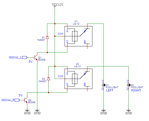

A J Astrámhoz szeretnék a ködlámpákból kanyarfényt gyártani. Már írtam ezzel kapcsolatban év elején, az autó kapcsolási rajzát kerestem, végül azóta sem sikerült találni, de nagyjából tudom, hogyan működik és ez szerintem elég: A BCM (body control modul) vezérlő ad egy jelet a motortérben a ködlámpa relének, az szépen kapcsol, a kijövő 12V-os kábel a relé után ketté van osztva, a motortérben elmegy mindkét ködlámpához, amelyek másik pólusa le van testelve a karosszériához.

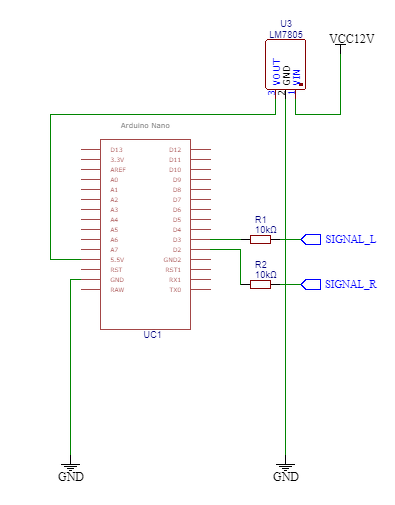

Van egy Arduino-s panelem, ami az utastérben van elhelyezve (a szerviz csatlakozóról figyeli a can bus jeleket és több más dolgot is csinál). Ez lesz a vezérlés.
A logika az, hogy ha normál módon kapcsolom a ködlámpát, a BCM behúz, ekkor nyilván a gyári módon kell működnie. Amikor én akarom, akkor viszont csak az egyik ködlámpa világít.
Azon a ponton, ahol a motortéri ködlámpa relé után ketté van osztva a vezeték, rátennék egy saját dobozt, amelybe bemegy a gyári reléből a 12V, kimegy belőle a két ködlámpához kétszer 12V, illetve két jelvezeték jön az utastéri modulomból ami vezérli; és van benne két relé, amely megszakítja a jobb vagy bal ködlámpa felé menő 12V-ot (tehát normál esetben a relék zárva vannak, különben nem lehetne a ködlámpát az eredeti céljára használni; de ha kapcsolom őket, megszakítják azt a ködlámpa felé menő 12V-os vezetéket, amelyiket szeretném).
Ha megvan minden szükséges feltétel (sebesség, index, kormányszög), akkor a beltéri modul küld egy jelet a BCM-nek, hogy kapcsolja fel a ködlámpát és küld egy jelet a motortéri kis doboznak is, hogy melyik ködlámpa NE égjen. Vagyis ha jobb oldalon kell világítania a kanyarfénynek, akkor felkapcsolom a ködlámpát a BCM-en keresztül (vagyis felkapcsolna mindkettő), de a bal oldali relét kapcsolom a saját motortéri dobozomban, ezzel megszakad az a vezeték és csak a jobb oldali ködlámpa fog világítani.
Terveztem erre egy áramkört, és szeretném a véleményetek kérni, mert sajnos még csak ugatom ezt a szép szakmát. Minden tanácsot elfogadok (ha totál rossz, vagy van jobb megoldás, milyen alkatrészt használjak és hogyan dobozoljam a motortéri extrém körülményekhez, nyák terv stb).
(A benti áramköri rész erősen lebutított, csak azért tettem fel, hogy lássátok, egy Nano v3-ról van szó, ami 5V-os vezérlést tud kiadni magából és szerintem kb. max 20-30mA a terhelhetősége. Ez nyilván a tranzisztorok méretezése miatt fontos lehet.)
Köszi szépen!

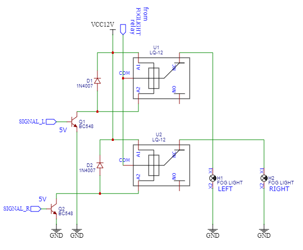

(#) atomgep válasza atomgep hozzászólására (») Dec 14, 2022 /
Sajnos nem találtam, hol tudom szerkeszteni a hozzászólásom. Kis javítást tettem a rajzba, mert nem volt egyértelmű.
(#) proli007 válasza atomgep hozzászólására (») Dec 14, 2022 /
Hello! Abból kell kiindulni, hogy milyen relét szándékozol használni. Egy gépkocsi relé áramfelvétele "tetemes", nem lesz jó a kis BC547. Pld.
Nominal Current 150mA. Ahhoz BC337 vagy inkább BD135-137-139 a célszerű.
A BC337 áramerősítése hFE2 (300mA mellett) 60. Tehát a szükséges bázisáram minimuma 150mA/60=2,5mA. Ha az ARDU tápja 5V, ebből lejön a Bázis-emitter nyitófeszültsége, akkor 5V-0,65V=4.35V ez jut a bázisellenállásra. Így annak értéke 4,35V/2,5mA=1,74k, tehát 1..1,5k a megfelelő érték.
(Csak azért írtam le, hogy tudd hogyan jön ki.)

(#) atomgep válasza proli007 hozzászólására (») Dec 15, 2022 /
Szia,
:-O köszönöm a levezetést! Én alapvetően az LQ-12S relére gondoltam, amit ráírtam a rajzra.
Papíron megfelelő, 20A 12V-on, én azt gondoltam, a reléhez megadott tekercsáram = "nominal current", ami az adatlapon 50mA. Megpróbálom levezetni hasonlóképpen, a BC548 erősítése 200, akkor a bázisáram minimuma 50mA/200=0.25mA (?), a nyitófesz 5V - 0.7V = 4.3V, 4.3V/0.25mA=17.2kOhm, szóval még alul is méreteztem...
Függetlenül a fentitől, egy haverral is megnézettem és ránézésre Ő is kevesellte a tranzisztor teljesítményét. A lényeg, hogy megbízható legyen, szóval legyen BC337 és egy 1.5kOhm bázisellenállás. A kérdés, hogy ezek szerint reléből is más lenne a jó? Ezt azért gondoltam, mert autós, bírja a ködlámpa áramát (H11 izzó kell, ami 55W-os, az 12V-on max 5A-t vesz fel, a relé 20A-es) és elég kicsi és olcsó (örülnék, ha nem kéne mondjuk két Bosch 5 lábas relét vennem, az megdobja a költséget).

(#) proli007 válasza atomgep hozzászólására (») Dec 15, 2022 /
Hello! Én nem tennék "nem kocsiba való relét" ilyen funkcióba. A magasabb áramfelvétel, magasabb érintkezőnyomást, kisebb átmeneti ellenállást jelent. Főképp nyugvó érintkező esetén, ahol a kontaktust csak a rugóerő tartja. Az 5A az üzemelő lámpa áramfelvétele. Ha a H11-es normál izzó, annak bekapcsolási árama, sokszorosa lehet ennek az áramnak. De egy ilyen "kicsi drótlábú relénél" én alapból nem hiszem el, még a 16A áramot sem, nem még a 20-at. De ez csak az én nézőpontom, nem kötelező elfogadni..
De nézz meg egy Omron G2R-1 hasonló méretű relé adatlapját, mennyivel szerényebb paramétereket engednek meg ilyesmi relékre..
(#) atomgep válasza proli007 hozzászólására (») Dec 16, 2022 /
„Hello! Én nem tennék "nem kocsiba való relét" ilyen funkcióba”
Szia! Persze, hogy elfogadom a véleményed. Erre a kis LQ-12S-re is oda van írva, hogy gépkocsiba való, pont ezért jó, hogy itt tapasztalt emberek vannak, akik le tudnak beszélni a csak papíron működő megoldásokról.
Ha komolyabb relét kell használjak, akkor kell neki foglalat, nagy helyet foglal stb. jóval több macera. Valami ilyesmire gondoltál? (Ezt elég durvának találom: Coil power consumption = 1.5W?? Ez normális, tényleg elégetünk ennyi áramot?) Vagy vegyek simán autósboltban reléket, mérjem ki az áramfelvételét és méretezzek ahhoz? Mi lenne a jó megoldás?
(#) Ge Lee válasza bbb hozzászólására (») Dec 16, 2022 /
Miért szólna ellene? Ha a mérnök meg tudja azt oldani, hogy az 1100Ft-os E27-es foglalatú LED az 1 év garancia lejártát követően szinte 1-2 hónapon belül tönkre menjen, akkor ezt egy autó esetén ugyanúgy meg tudják oldani. Szerintem inkább nekünk jó hogy ez még nem így van, mert így kicserélünk pár perc alatt egy filléres izzót, amúgy meg lehetne cserélni egy vagyonért a ledet áramgenerátorostól mindenestől, mert abban biztos vagyok hogy annak a cseréjét nem könnyítenék meg.
(#) proli007 válasza atomgep hozzászólására (») Dec 16, 2022 / 1
Azt azért vedd figyelembe hogy én nem építek semmit, kocsiba meg főleg nem. De..
Ha egy nyákba való relét építesz be, akkor a panelen lesznek a relék, utána pedig sorkapcsokat vagy tüskét kell beépíteni. Ha olyan relét alkalmazol, ahol eleve 6,3-as csúszó saru van, arra a vezeték közvetlenül rádugható. Panelról a tekercs meghajtás 2db kisáramú lába jön csak. (Mert a 12V már egyből ott van, amiből a lámpa működik majd.)
Az áramfogyasztásról annyit, hogy csak arra a néhány másodpercre fog bekapcsolni, amíg a lámpa ég. Mit sem számít a fogyasztása.
Viszont ha a relékontakt átmeneti ellenállása 100milliohm mint az LQ-12S-nél, akkor 5A terhelésnél 0,5W fűti a kontaktust. Ami viszont tartós, ha világít a ködlámpa. Ha meg nem, akkor meg a hideg izzókat kell minden kanyarodásnál kapcsolni, ami sokkal nagyobb igénybevétel a kontaktusnak.
Én csak a szempontokat tudom megvilágítani, de hogy Te mit tegyél és mit nem, arra nem tudok korrekt tanácsot adni. Mert nincs ezekkel az eszközökkel tapasztalatom..
