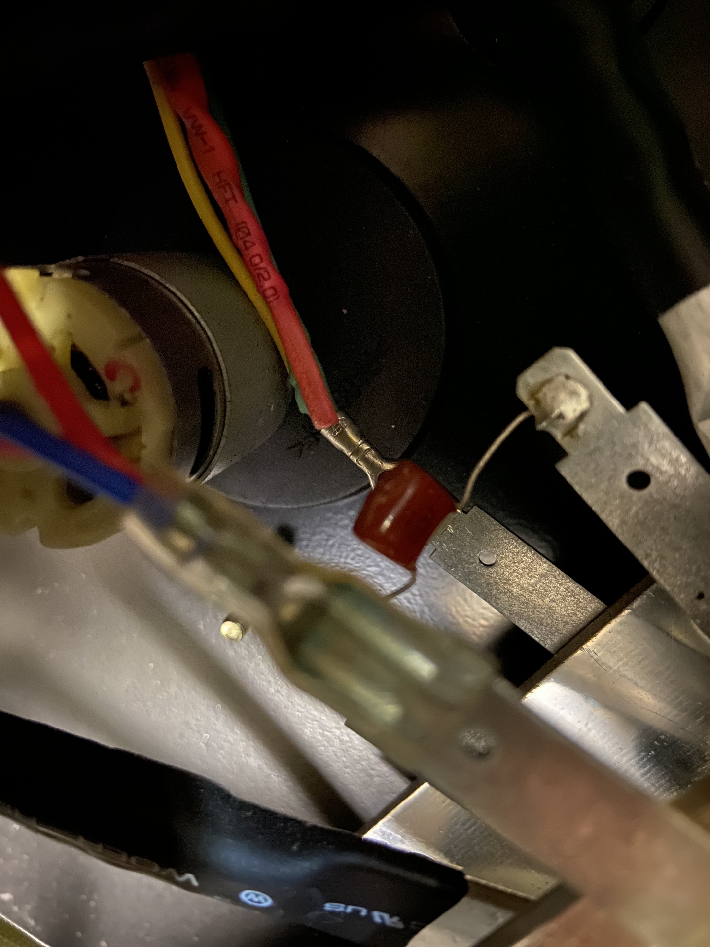

(#) Vapor72 hozzászólása Sze, 20:08 /
Mágnes szelep bekötése
Sziasztok.Tudna valaki segíteni, Míg hegesztő gépembe szeretnék beépíteni egy mágnes szelepet csak minimális a villanyszerelő tudásom , hová lehet bekötni ha be lehet-e egyáltalán. Köszönöm előre is a segítséget.
(#) otvenkilenc válasza jano49 hozzászólására (») Csü, 16:39 /
Talán próbáld meg az állórész lemez csomagján is áttekerni. Belülről indulsz át a vason vissza be a forgórészhelyéhez. és így tovább.
(#) erbe válasza Vapor72 hozzászólására (») Pé, 13:47 /
Porbeles hegesztő?
(#) Vapor72 válasza erbe hozzászólására (») Pé, 20:46 /
Nem ez egy co hegesztő.A típusa Giant 190-es.
(#) erbe válasza Vapor72 hozzászólására (») Pé, 22:10 /
Jó lenne a panel hátoldalát is látni. A címkéjét is. Cserélhető a munkakábele, vagy most akarod átalakítani?
(#) Vapor72 válasza erbe hozzászólására (») Szo, 16:55 /
Fotóztam képeket, nem tudom hogy erről van-e szó. A munkakábelt már lecseréltem , pontezért kellene ezt a mágnes szelepet beüzemelni.
(#) erbe válasza Vapor72 hozzászólására (») Szo, 22:52 /
Kell hozzá még egy relé, amivel kapcsoltatod a szelepet. Komolytalan szerkezet. A 24 V-ot egyutas egyenirányítás után engedi a relékre. Neked még az egyenirányítás előtt kell AC-t levenned a szelepvezérléshez. Még az a szegény kis trafó is jól jár vele. Csökken az aszimmetrikus felmágnesezése.
(#) Vapor72 válasza erbe hozzászólására (») Vas, 10:50 /
Nagyon szépen köszönöm a segítséget, csak nagyon minimális a villamossághoz a tudásom. Nem tudnánk úgy leírni vagy le rajzolni , hogy milyen relé és hová kell bekötni pontosan. Köszönöm szépen a türelmedet!
(#) erbe válasza Vapor72 hozzászólására (») Vas, 10:55 /
Hova kötötted be az új csatlakozótól jövő vezérlő vezetékeket? Nem mindent látni a panelen. Az aljáról jobban látható kép kellene.
(#) Vapor72 válasza erbe hozzászólására (») Vas, 18:38 /
A munkakábel két vezetéke a zöld és a piros zsugorcsöves,az csatlakozik a zöld egyből a panelra piros pedig egy másik vezetékkel a sárgához
(#) erbe válasza Vapor72 hozzászólására (») Vas, 19:39 /
Sok dolgot még mindig csak sejteni lehet. Azt látom, hogy a CN2-esen a két kék szál a trafó AC 24V-ja. A panel alja olyan nehezen látható, hogy nem lehet megbízható információt kiolvasni. Ha valamit szövegben leírsz, az legyen lekövethető fizikailag is!
