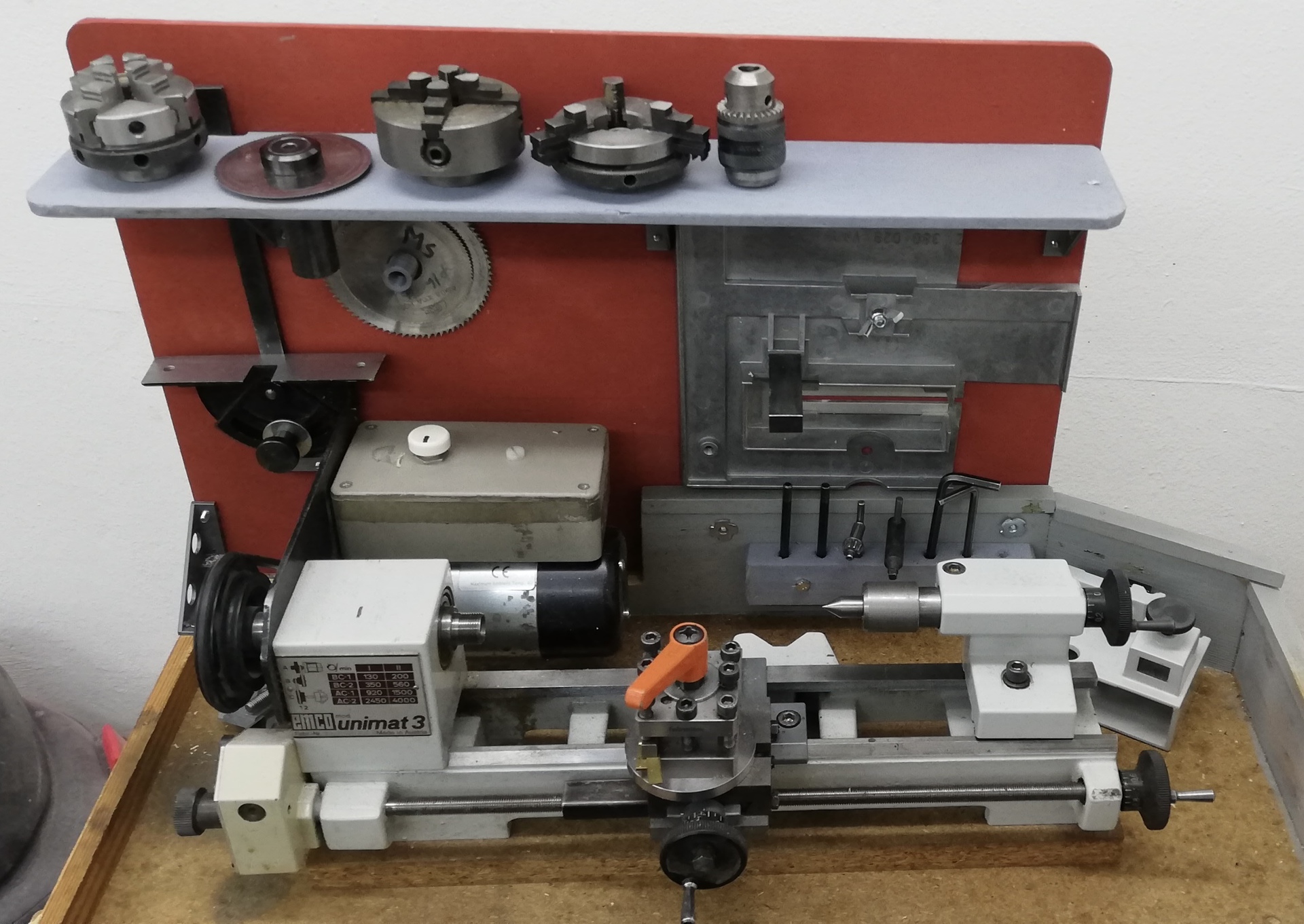

(#) Massawa hozzászólása Feb 20, 2023 /
Egy uj, de régi szerzemény, egy nagyon preciz, de öregebb müszerész esztergapad, minden felszereléssel.

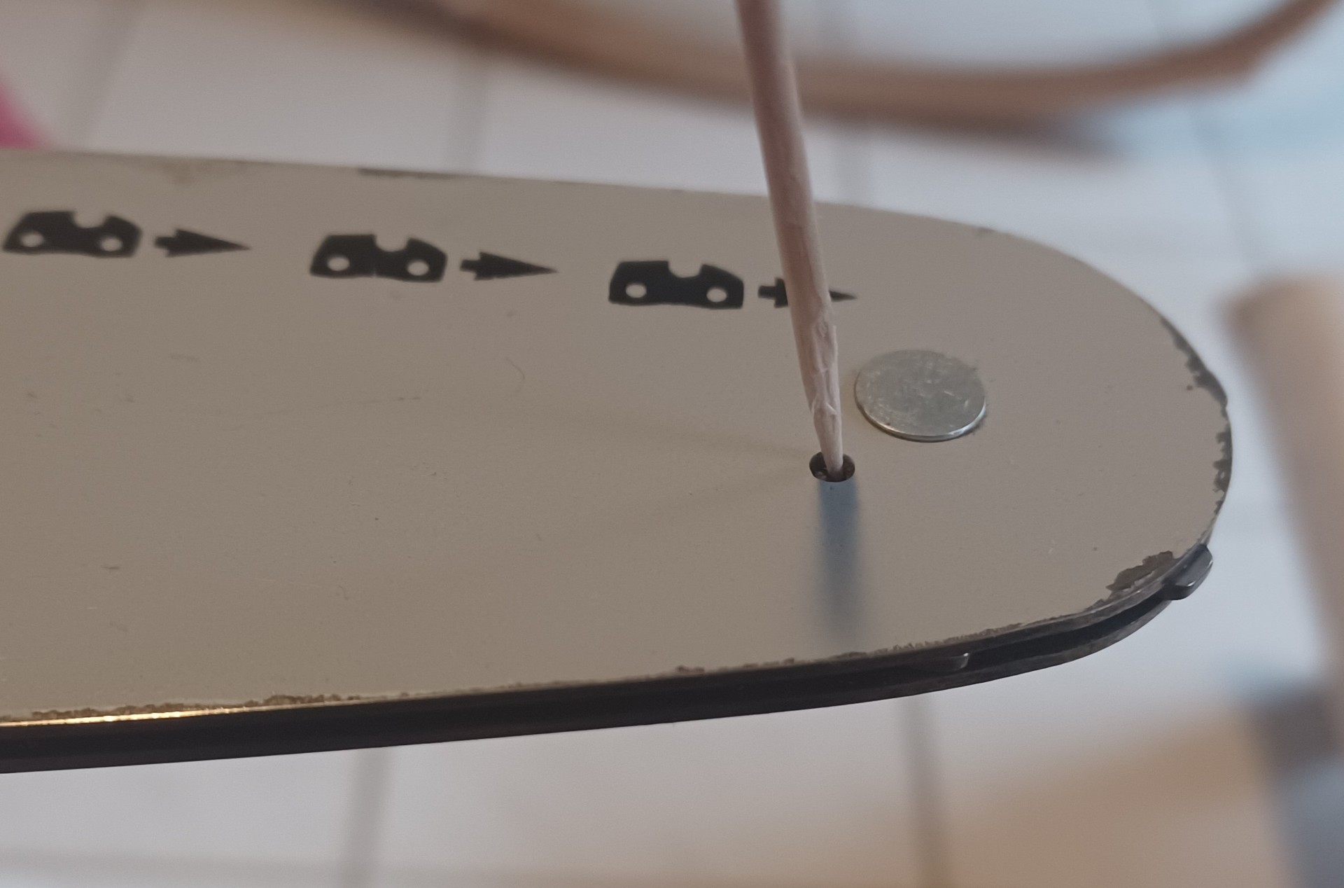

(#) Gafly válasza pipi hozzászólására (») Feb 28, 2023 /
Megnéztem, nekem van lyuk rajta. Mindkét oldalon, de nem egymással szemben, hanem átellenben. A fogpiszkálót szemléltetésképpen szúrtam bele, mert a kerékben is vannak nyílások.
Nehezen tudom elképzelni hogy zsírt hogyan tudnék beletuszkolni, olajat még talán.
(#) VIM válasza Gafly hozzászólására (») Feb 28, 2023 /
Nem kell ilyen zsírzót venni ahhoz, hogy oda kenőanyagot juttass, elég egy fecskendő, tele zsírral.

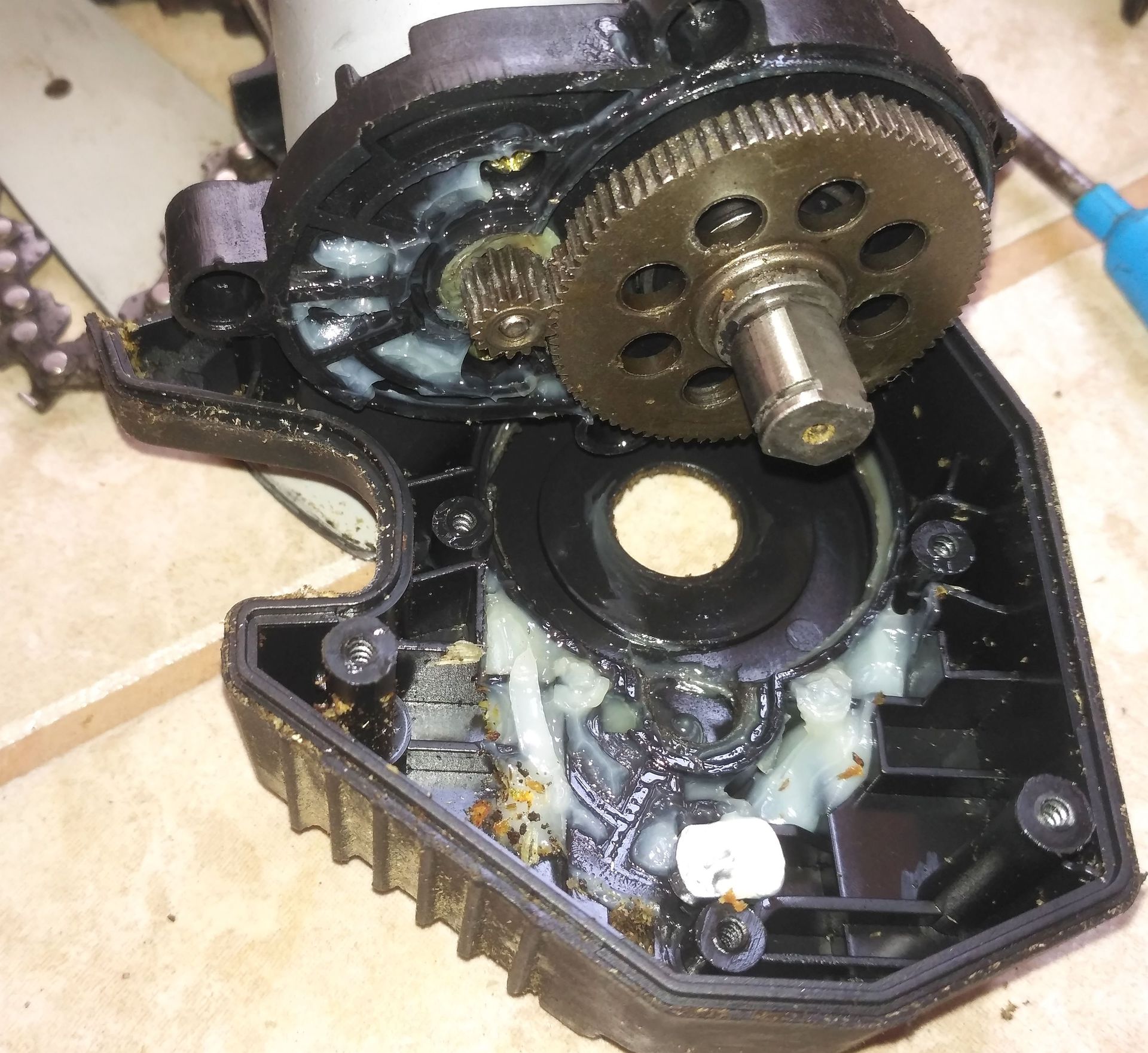

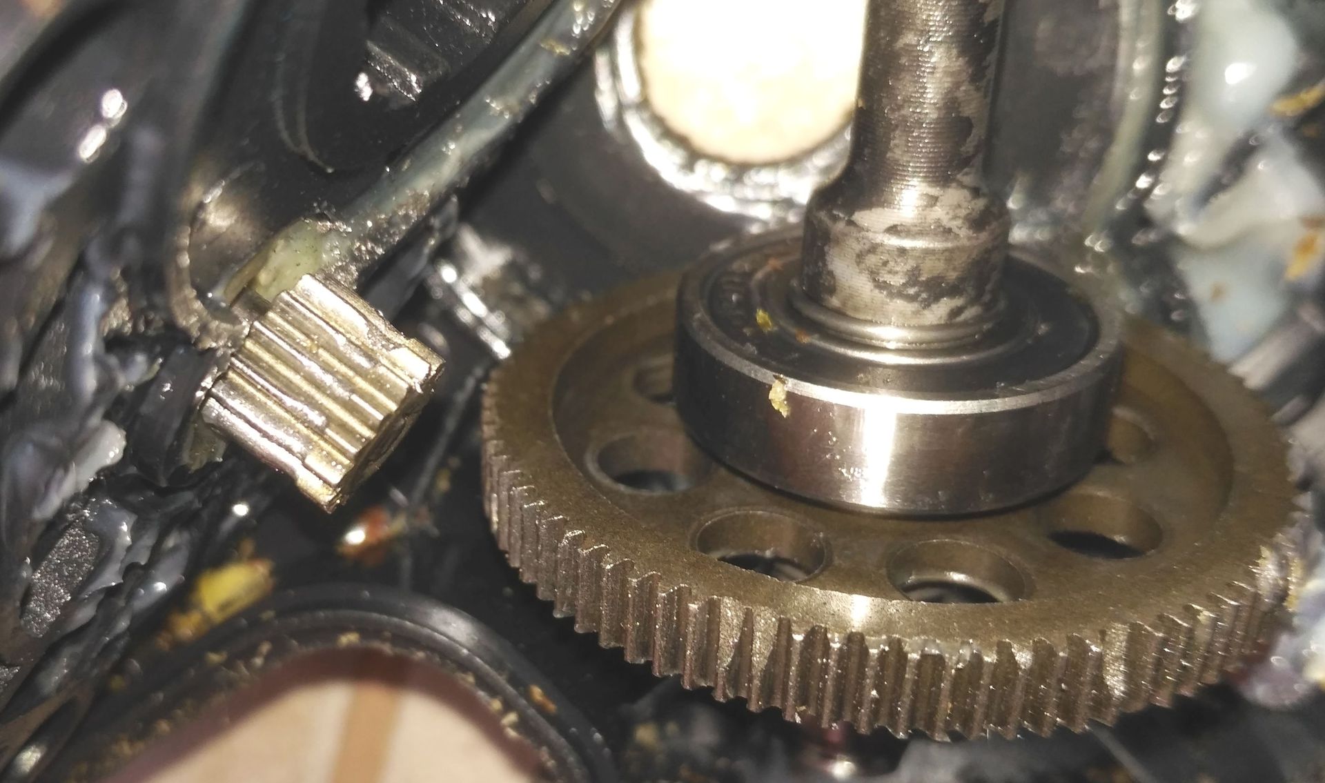

(#) uniman hozzászólása Márc 3, 2023 /
Nekem már nem kell zsírozni a láncot!
Az aprófogú fogaskerékból kitöredeztek fogak, egy részen több egymás melletti fog "lekopott"...
A munkát elvégezte...R.I.P! Kétlem, hogy ilyen fogaskerék beszerezhető lenne...
(#) bbb válasza uniman hozzászólására (») Márc 3, 2023 /
Alin tuti találsz hozzá.
(#) uniman válasza bbb hozzászólására (») Márc 3, 2023 /
Köszi...valóban. Csak kiválasztani a megfelelőt nem lesz könnyű...
Meg kell mérni és az alapján menni fog 14 fog a kicsi, viszont a nagyobbikból is törtek a fogacskák...
