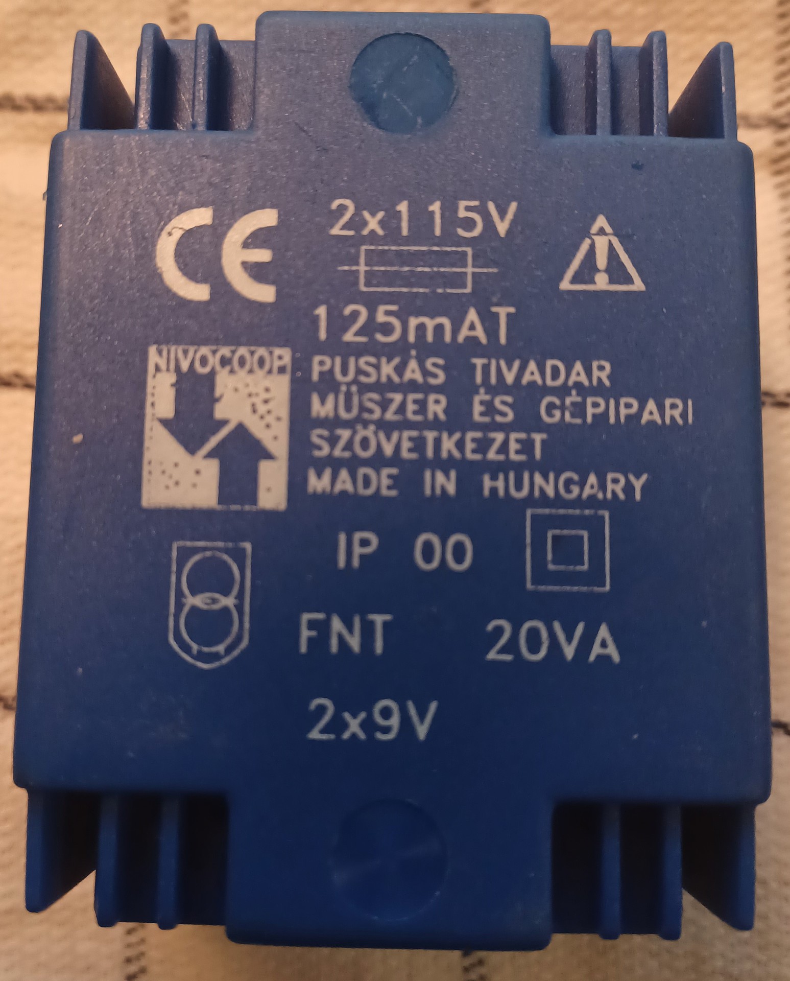

Ha jól látom, akár egy ilyennel pont meg is lehetne oldani (valamint két diódahíd és kondenzátor).
