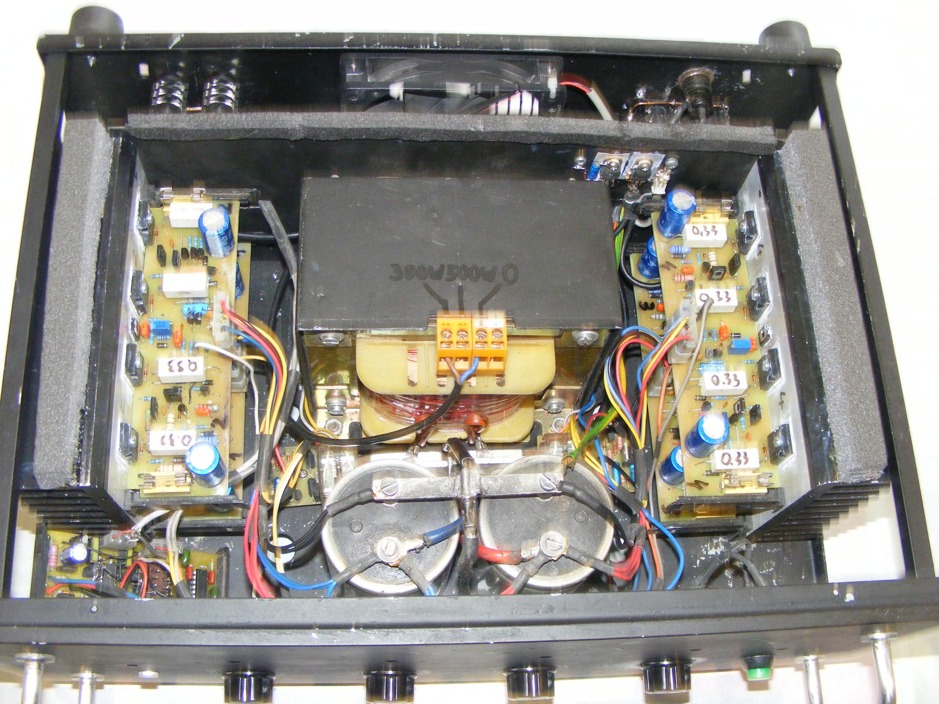

				Na itt egy erösitö. (erösitöcske) Itthon a konyhaasztal sarkán farigcsáltam a tompa kis bicskámmal. A külsö design minimalista. A belsö viszont maximalista. Söt bolondbiztos. Egy dj nek készült. Ök azt valják hogy ha már drága pénzért megvettek valamit akkor annak az összes potija és az összes ledje ki van fizetve igy azokat tekergetni kekell (ha kell ha nem) és az összes lednek világitania is kell. (ha már kifizette) ezért (és mert mind süket és idiota) igy bele lett rakva egy 10db szabályzásu soft kompresszor ami egy crossowerrel lett kombinálva a négy végfokhoz. A végfokok akár 1000w ot is tudnának de a hangszorok egészsége miatt le vannak krlátozva 300w ra. Van benne emi filter, lágy indito, koppanásgátlo is. Természetesen hatékony rövidzárvédelemmel is el van látva. És érintésvédelmileg is bolondbiztos.
