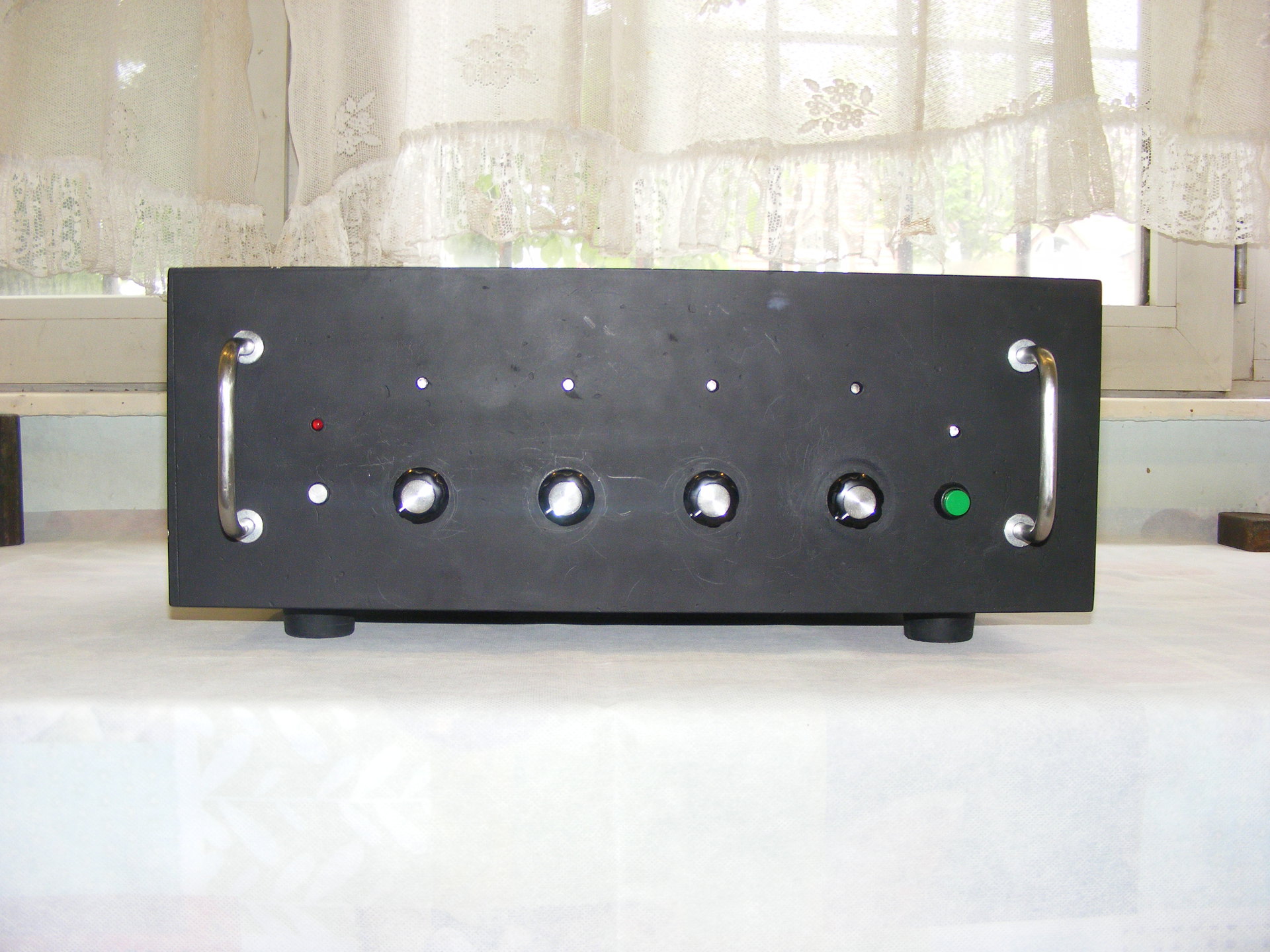

(#) nosmo king hozzászólása Máj 6, 2023 /
Na itt egy erösitö. (erösitöcske) Itthon a konyhaasztal sarkán farigcsáltam a tompa kis bicskámmal. A külsö design minimalista. A belsö viszont maximalista. Söt bolondbiztos. Egy dj nek készült. Ök azt valják hogy ha már drága pénzért megvettek valamit akkor annak az összes potija és az összes ledje ki van fizetve igy azokat tekergetni kekell (ha kell ha nem) és az összes lednek világitania is kell. (ha már kifizette) ezért (és mert mind süket és idiota) igy bele lett rakva egy 10db szabályzásu soft kompresszor ami egy crossowerrel lett kombinálva a négy végfokhoz. A végfokok akár 1000w ot is tudnának de a hangszorok egészsége miatt le vannak krlátozva 300w ra. Van benne emi filter, lágy indito, koppanásgátlo is. Természetesen hatékony rövidzárvédelemmel is el van látva. És érintésvédelmileg is bolondbiztos.

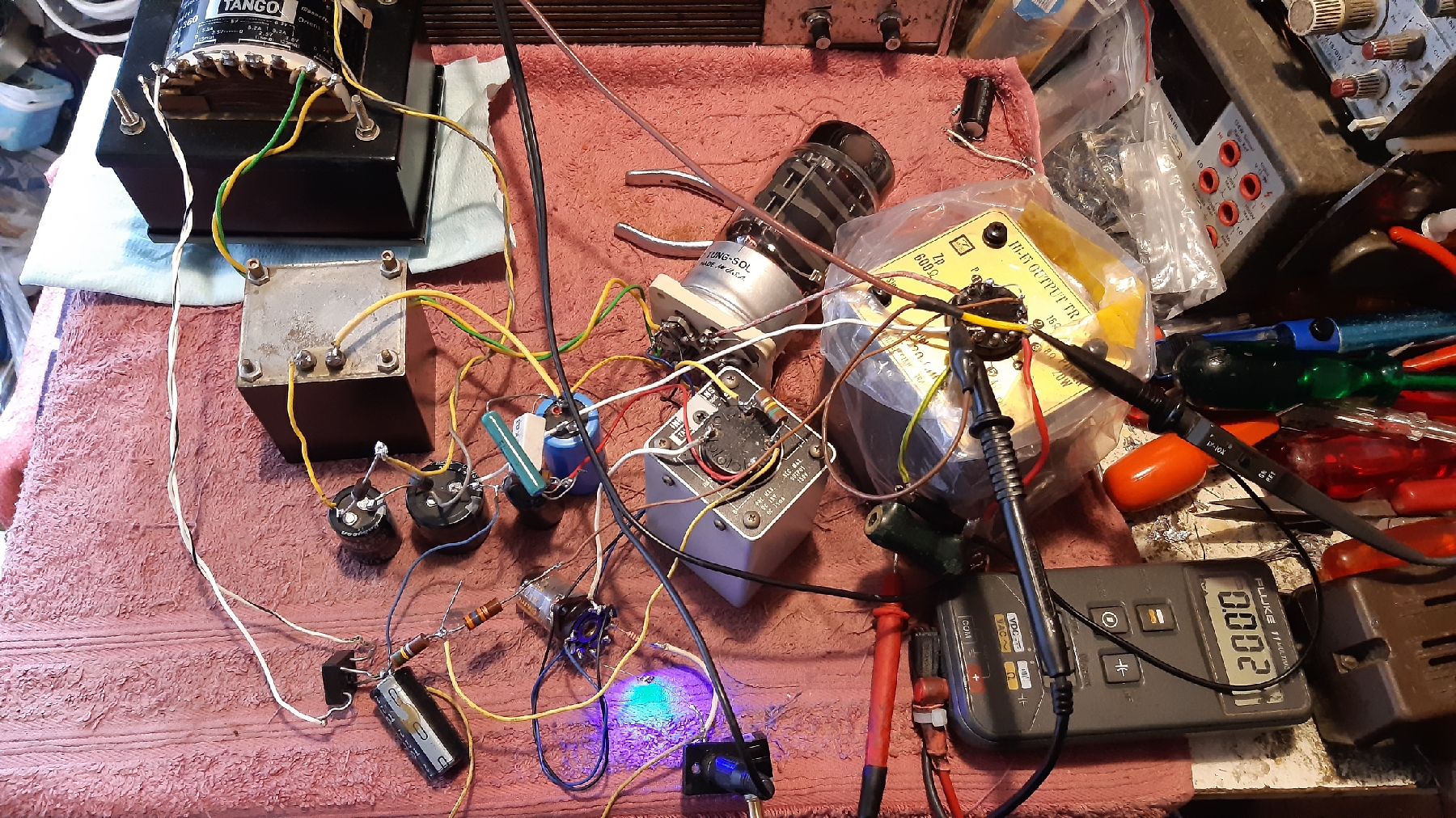

(#) tunerman hozzászólása Máj 12, 2023 /
Ide teszem be egy Single End elektroncsöves fejlesztésem legújabb állomásáról szóló információt
Végre volt időm foglalkozni a korábbi 6528 tube Single End amplifier témájával, és hirtelen mertem nagyot álmodni - elővettem az OTL erősítőmben korábban használt 7242 triódát
Ez egy 100 wattos , grafit anódos, és 3 katódkivezetéssel rendelkező nagy meredekségű teljesítménytrióda. A Tango XE-20-600S kimenőtranszformátort gond nélkül meghajtja mint katódkövető, már csak a deszkamodelt kellett összerakni.
A negatív előfeszültség osztója ugyanúgy után van húzva (bootstrap) mint a 6528-as verzióban, de itt már a csatoló elektrolit kondenzátor is feleslegessé vált. A Tango NC15 interstage transzformátor szekunderén lévő lezáróellenállás finomhangolásával a THD minimum értéke kikereshető.

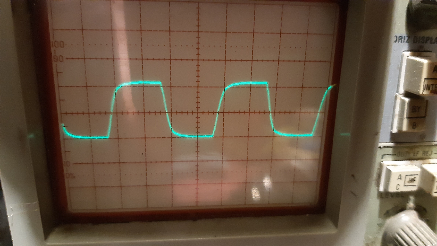

Négyszögjel fotók: 100Hz/2v/div, 5kHz/2v/div

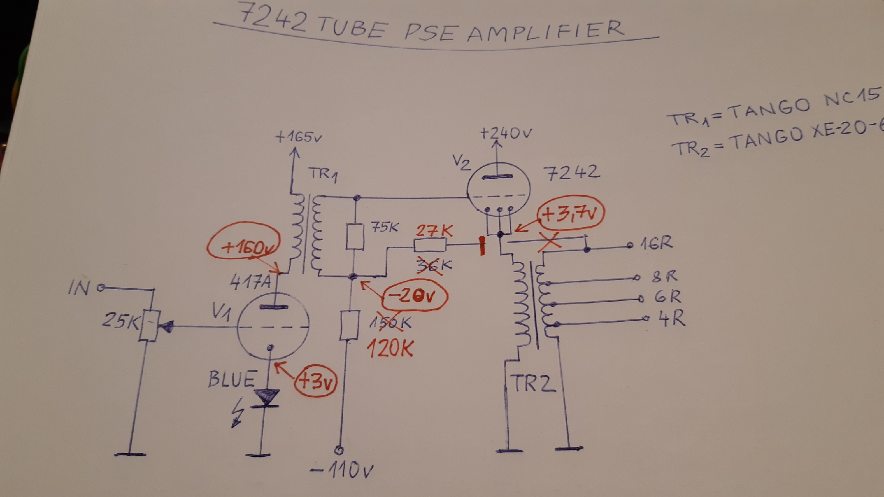

(#) tunerman válasza tunerman hozzászólására (») Máj 14, 2023 /
A tegnapi nap a 7242 tube PSE deszkamodelljének a finomításával telt el, több paraméterén sikerült tovább javítani
Persze volt olyan is amit el kellett engedni, ez pedig a kimenetről történő utánhúzás (bootstrap) volt. A négyszszögjeles átvitellel nem voltam elégedett, így - mivel máshol nem lehet - a drivernek kellett másképp működnie.
A 7242 trióda BIAS osztójának alsó tagja most a testre megy, mivel az arányukat nem, de az ellenállások értékét lehet változtatni - tehát azzal folytattam. Elöször csökkentve, majd növelve az elenállásosztó teljes értékét, sikerült 1kHz/1W/8R-nél 0,042 THD-t elérni
A teljes kivezérléshez (10W/8R) tartozó torzítási érték is csökkent, most 0,43% az értéke.

(#) deebo válasza tunerman hozzászólására (») Máj 14, 2023 /
Ezek hangszóróval terhelt mérések?
(#) tunerman válasza deebo hozzászólására (») Máj 14, 2023 /
Ez egy 2 napja kitalált kapcsolás, ami fejlesztés alatt lévő deszkamodell - szerintem még nem tartunk ott.
TJ.
Csak azért kérdezem, mert a THD nagyságrendekkel nőhet, ha hangszóróval méred, a műterheléses mérés olyan, mint a gyári fogyasztási adat az autóknál. Annyit szeretnék csak ezzel, hogy érdemes lenne hangszóróval is mérni már most, nehogy későn derüljön ki, hogy hullát kergetsz.
A hozzászólás módosítva: Máj 14, 2023
1. Ez egy 600 ohmos primerrel rendelkező kimenőtranszformátor
2. Egy nagymeredekségű, katódkövetőnek kötött triódával meghajtva
3. Elsőre ez a megoldás kevésbé érzékeny a hangszóró visszahatására
4. A Single End erősítők felhasználása elsősorban szélessávú hangszórókkal történik - nincs hangváltó
5. Nem gondolnám, hogy az általam kitalált kapcsoláshoz bárki jobban értene mint én
TJ.
(#) Ge Lee válasza tunerman hozzászólására (») Máj 14, 2023 /
Nekem továbbra sem szimpatikus az az 1MHz körüli kis hullámosság a négyszögjel tetején, akár a kimenő csinálja akár más oka van. Ha van hangkártyád csinálhatnál vele egy mérést hogy hogyan néz ki a spektrumkép, vagyis hogy néz ki a páros és páratlan harmonikusok szintje egymáshoz képest.

(#) tunerman válasza Ge Lee hozzászólására (») Máj 14, 2023 /
Ez egy asztalon összedrótozott deszkamodell erősítő kezdemény, nem kellene az extrém szélsőséges méréseknek ennek megfelelni.
Amúgy a megadott paramétereket megnézted? A teljesítmény frekvenciamenet 10W/8R 30Hz - 20kHz (-1/-3dB) - hogy jön ide az 1MHz?
Úgy jön ide, hogy az előző képeden 0,5us/div-ben van a szkóp amin az 5kHz négyszöget mutatod. Annak a hullámos tetején saccra 0,2us-os hullámok vannak, az meg (elírtam) 5MHz. Akkor szokott ilyen lenni a négyszögjel ha nem jól van megtekerve a kimenő és nagy a primer önkapacitása.
(#) tunerman válasza Ge Lee hozzászólására (») Máj 14, 2023 / 1
A dróthalmaz mérése nem releváns ilyen esetekben, én nem izgulok egy Tango XE-20-600S kimenőtranszformátor minősége miatt...
