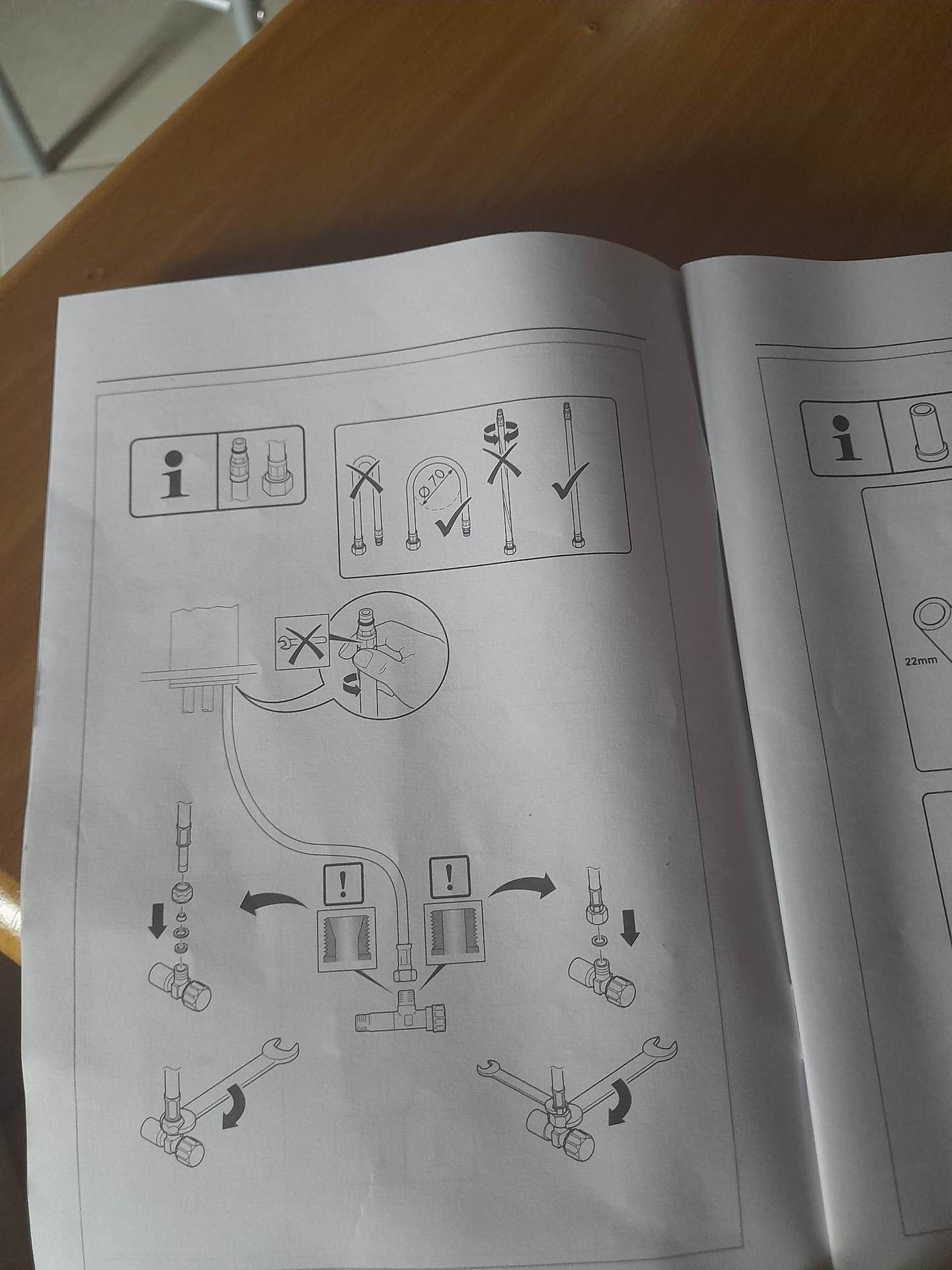

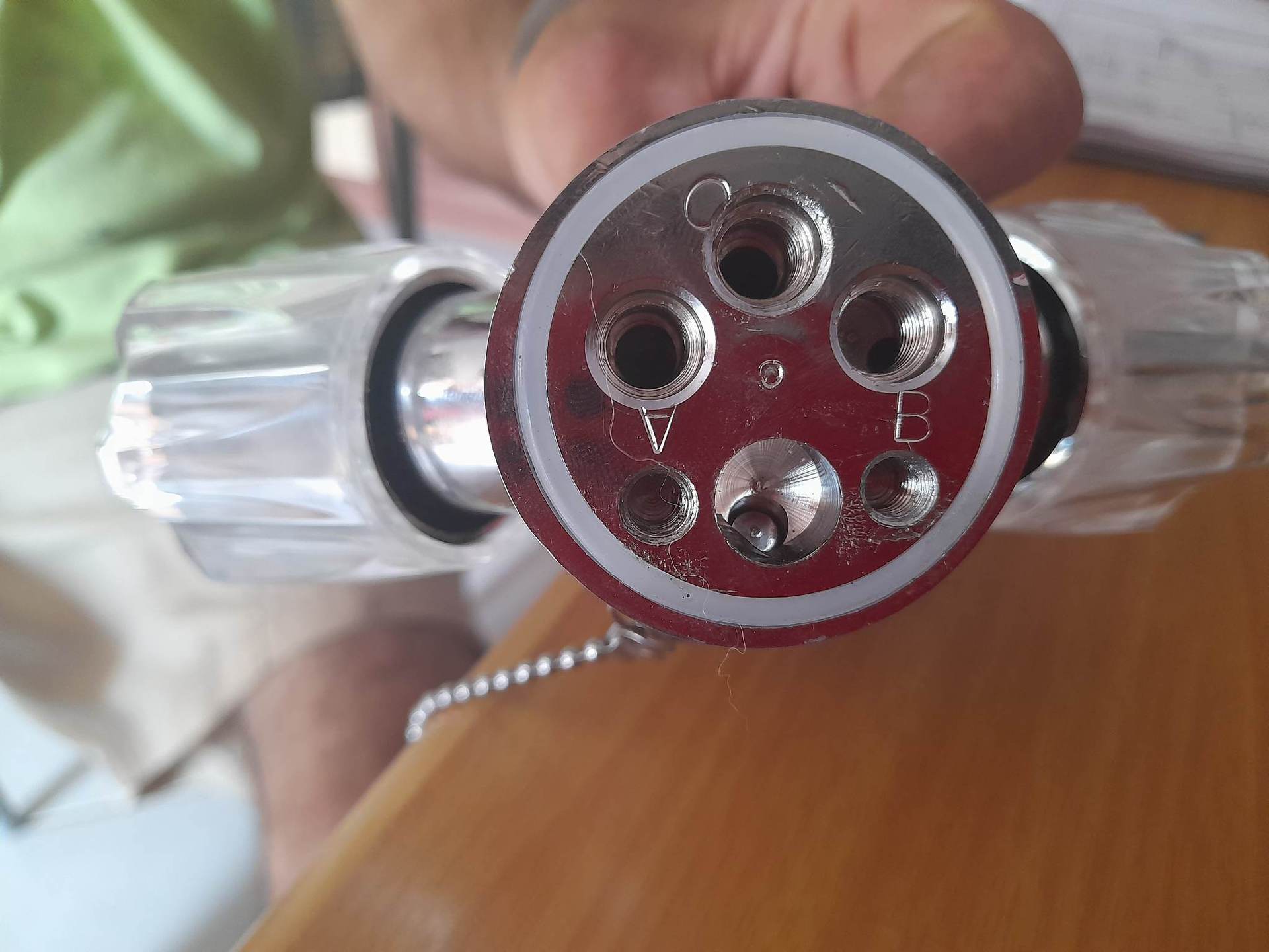

(#) jani1987 hozzászólása Jún 4, 2023 /
Srácok ez már nekem is feladta a leckét. Vettünk a fürdőszobába egy csapot kézmosónak de a rajz nem egyértelmű a számomra, hogy mit hova. Elvileg konyhába szánták de már mindegy majd csavarral ledugózom ha tudom mit kell.
(#) antiktelefon válasza jani1987 hozzászólására (») Jún 4, 2023 /
Ez nem erre való, kis tartályos vízmelegítőhöz készült bojler csaptelep ez. Mellesleg általában lényegesen drágább, mint a sima.
(#) jani1987 válasza antiktelefon hozzászólására (») Jún 4, 2023 /
Kerekítve 10 000 volt.
Hát sokra nem fogsz menni vele, még rendes perlátor sincs benne, csak egy műanyag rács, volt szerencsém ehhez a fajta csaphoz, papírvékony anyagból van és a szelepfenekek azonnal kirohadnak kb benne.
Ez a csap nem jó neked, mert nem erre van kitalálva.
Van egy elzárható hidegvíz meg egy elzárható alul kifolyó melegvíz, ami a bojlerhez menne és egy bojler visszatérő a melegvízzel. Tehát nem tudod bekötni kétféle vízhez, maximum ha összekötöd a 2 csövet akkor mindkettőből hideg folyik.

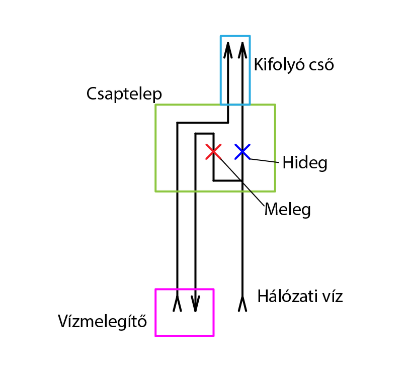

(#) Bakman válasza jani1987 hozzászólására (») Jún 4, 2023 /
Mellékletben az egyszerűsített belső rajz. Nem lehet csak hideg vízre kötni. Ez speciálisan átfolyós vízmelegítőhöz gyártott csaptelep.
(#) antiktelefon válasza Bakman hozzászólására (») Jún 4, 2023 /
Csak hidegre lehet kötni, csak meleget megnyitva meglepetés elárasztja a lakást Vagy ha összeköti a kettőt, akkor lesz jobb hideg meg bal hideg vize is.
(#) Bakman válasza antiktelefon hozzászólására (») Jún 4, 2023 /
Elnézést, kimaradt egy vessző. A modnat helyesen: Nem lehet, csak hideg vízre kötni.

(#) kameleon2 válasza Bakman hozzászólására (») Jún 5, 2023 /
Dehogynem. Ha mindkét ágát bekötöd a hidegre.
(#) Bakman válasza kameleon2 hozzászólására (») Jún 6, 2023 /
A harmadikat hova kell kötni?
(#) Gafly válasza Bakman hozzászólására (») Jún 6, 2023 /
Az a túlfolyó.
