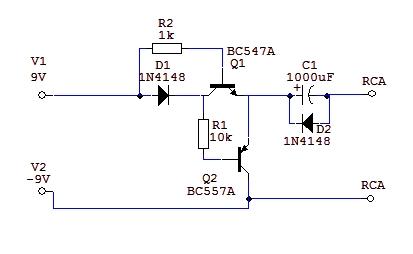

(#) oleg53 válasza k.roland hozzászólására (») Júl 15, 2008 /
Nekem ez az ötletem. Gagyi, de talán jó.
Amikor az áramkör megkapja a 230V-ot, a relé meghúz. A C kondenzátor ki van sütve, így amíg töltődik, vezet. Ez a (+) impulzus. Amikor a kondenzátor feltöltődött, a locsolón már nem folyik áram.
Amikor megszűnik a tápellátás, a relé elejt, és a terhelésen keresztül kisüti a kondenzátort. Az áramirány itt ellentétes az előzővel. Ez a (-) impulzus.
Próbáltam tranzisztorokkal is, de valahogy nem tudtam egyszerűen (esetleg egy tirisztor zárhatná össze kikapcsoláskor a C (+) -t az adapter (-)-ával).
Ha a relé 9V-ról kéne hogy menjen, akkor az adapter kimeneteire lehet kötni. A bal oldali diódára igazából csak ekkor van szükség, mert ha kikapcsoláskor csökkenni kezd a feszültség, de a relé még nem ejt el, a dióda lezár, és nem hagyja, hogy a kondenzátor feszültséget veszítsen. A jobb oldali dióda szerintem mindenképp kell, mert enélkül a terheléssel együtt a kondenzátor rezgőkört alkothat, ami ha beleng, visszakapcsolhatja a locsolást.
A kondenzátor méretezésére csak saccolni tudok. Én legalább 2000µF-dal kezdenék, de lehet, hogy nagyobb kell.
Persze ez az egész csak akkor jó, ha a locsoló nem követel nagy áramot.
Diódáknak én 1n400x-et gondoltam.
Mi a véleményetetk?
(#) zsuscsinyo válasza oleg53 hozzászólására (») Júl 15, 2008 /
Nagyon ügyes ötlet. Énis megcsináltam most az előbb a 4013-as változatot de sok alkatrész kellett hozzá. A tiedet kiigazítottam úgyhogy elhagyható róla a relé
Nekem a ledeket meghajtotta, biztosat nem tudok mondani mert haldoklik a műszerem, de próbáld ki. Esetleg javítsatok még rajta
(#) zsuscsinyo válasza zsuscsinyo hozzászólására (») Júl 15, 2008 /
Az 1000µF-os pufferkondit lehet növelni is ezzel csak próbáltam.
Mint mondta oleg53 2000µF vagy töb kell, attól függ hány mA áramot vesz fel a vezérlés.
(#) oleg53 válasza zsuscsinyo hozzászólására (») Júl 15, 2008 /
Tetszik ez a tranzisztoros megoldás. Gratula! Nekem nem sikerült kisakkozni ennyi alkatrészből. Ha jól sejtem, csak az kell hozzá, hogy gyorsan süllyedjen a tápfesz kikapcsoláskor. Az meg megoldható egy kis párhuzamos terheléssel a bemeneten.
Kár, hogy 300km-re vagyok az elektrós készletemtől.

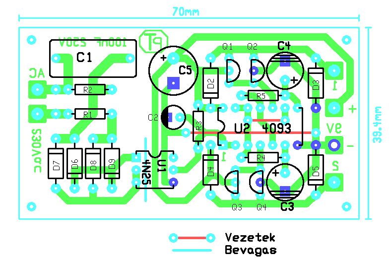

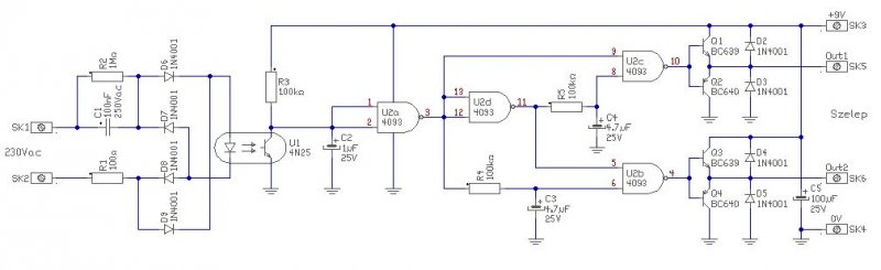

(#) proli007 válasza k.roland hozzászólására (») Júl 15, 2008 /
Igaz, hogy ez az topik elvileg az 555-ös IC kapcsolásokról szól, de hát ez van.
Igaz, úgylátom közben elvesztél, de közben elkészítettem neked egy kis kapcsolást. Kissé komplikáltabb mint a kollegáké, de készítettem hozzá nyákot is. Ha tetszik, használd egészséggel.
- A bemneti 230V-ot amit az időzítő ad, leválasztottam egy optocsatolóval. (A C1 kondinak mindenképpen 250V~ kondenzátor szükséges!! Y vagy X jelzésű)
- A 4093 végzi a jelformálást és a késleltetést. A meghúzási időt a 100kohm-okkal és a 4,7µF-os kondikkal állíthatod be, ha más időzítés kell.
- A szelep két végét, az 1 és 2 kimenetre kell kapcsolni. Ha rosszkor nyitna-zárna, fordítsd meg a két drótot.
- A készülék tápellátását, most is a 9V-os elem végzi. Az ármfogyasztás szelep zárt állapotában elenyésző, bekapcsolt állapotában is kisebb mint 100uA. (Persze egy adapterről is üzemeltetheted.)
- Az optocsatoló lábai között van egy kék vonal, azt ki kell fűrészelni a panelből, hogy a hálózati leválasztás biztonságos legyen!! Adapter esetén is fő a biztonság! Itt víz és villany van!! Szóval óvatosan.
üdv! proli007

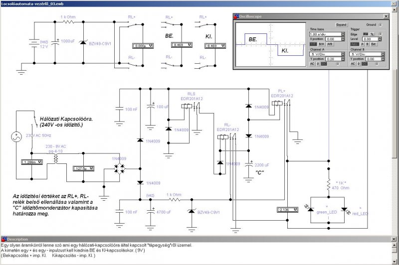

(#) _JANI_ válasza k.roland hozzászólására (») Júl 15, 2008 /
Van itt egy relés "szösszenet". Remélem lesz kedved kipróbálni!
A fölső vázlat a vezérlést és a kimenet állapotait szemlélteti.
Az alsó a teljes kapcsolást...
Ha kérdésed lenne csak nyugodtan! :yes:
Mivel egyedileg kell "behangolni" az időzítést az alkalmazott relékkel, ezért prototípust nem készítettem. Jellemzően a relé(-k) belső ellenállása, az alkalmazott tápfesztől valamint a "C" időzítőkondenzátor értékétől függ. Kiszámítási képletet nekérj! Azt nem tudok adni... De szerintem a "C"-nek 100uf - 4700µF között kell lennie.
IC-kkel is meglehet oldani, de jelentő energiatartalékot kell biztosítani
az áramkör kikapcsolt állapotú UTÁNTÁPLÁLÁSÁRA. (Nagy kondi, Elem, Akku. vagy KÜLSŐ TÁP
Szóval ezt elvetettem mint lehetőséget...
Szok sikert!
555--> ON.
(#) oleg53 válasza proli007 hozzászólására (») Júl 15, 2008 /
Hát, igen. Ez az igazi megoldás.
De az 1N4001-nek nem 50V a zárófeszültsége?
Óvatosan.
Amúgy szép munka.

(#) proli007 válasza oleg53 hozzászólására (») Júl 16, 2008 /
Nincs jelentősége, valójában az 1N4148 is bőven megteszi, vagy kis Graetz. Ugyan is nem figyelted meg, hogy nem a hálózatot egyenirányítja, csak az opto "áramát". Zárófeszültségként, maximum az opto nyitófeszültsége, plusz a Graezt diódák nyitófeszültsége van rajta. Azza 1,5V+2*0,7V Hát ez még 3V sincs.
üdv! proli007
(#) oleg53 válasza proli007 hozzászólására (») Júl 16, 2008 /
Most, hogy mondod, tényleg. Bocs. Így még nem láttam, hogy a Graetz előtt van az előtét. Van mit tanulnom.
(#) oleg53 válasza proli007 hozzászólására (») Júl 18, 2008 /
Bár napokkal ezelőtti a téma, de feltennék egy nagyon kezdő kérdést.
A H-hidas locsolóvezérlőben mi a szerepe a bemeneten a 100n-s kondinak? Gyorsítja a bekapcsolást? Ha igen, arra mi szükség? Ha nem, akkor is biztosan kell oda, de miért?
Köszi.
(#) proli007 válasza oleg53 hozzászólására (») Júl 18, 2008 /
Egyáltalán nem erről van szó. Mert az opto meghajtásához sajna áramra van szükség, ezért egyszerű előtét ellenállás szerepét tölti be a kondi. Csak a kondi váltakozóáramú ellenállását használja ki. Xc=1/2*Pi*f*C
Ellenállást is használhatnánk, csak akkor fűtene szépen. Régen a REMIX gyártott zavarszűrő kondikat ellenállással egybeépítve, azokat eredményesen lehetett használni ilyen céllal. (bár ma is kapható, más gyártmányú, csak nekem nincs)
üdv! proli007
