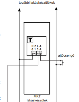

Köszönöm Csabi!
És a a kék piros vezeték mi akar lenni? Nem lehet egyszerűen azt a szürkét a kék-piros megoldás nélkül bekötni oda ahová a kék ér megy?
(#) gg630504 hozzászólása Dec 25, 2022 /
CODEfon kaputelefon villog.
Karácsonyi díszfény. ( Majd a fizetett javító megjavítja. )
(#) bc_csabi válasza jak hozzászólására (») Jan 4, 2023 /
Azt nem látom így hogy most az hol van vagy mint, de lényeg az, hogy neked kell 2 vezeték balról az első és második csatlakozóra ami a lenti egysétől jön fel a lakásba, a másik 2 csatlakozó pedig a lakás csenge az ajtódnál, amennyiben arra van kötve. De esetleg ha tudnál csinálni egy másik képet messzebről az segíteni, mert így annyira nem lehet kivenni, ki kivel van

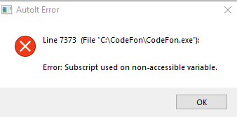

Szia! Ki szerettem volna próbálni a programot, de ugyanazt a hibaüzenetet dobja asztali win10/64-en, notebook teljesen új telepítésű win10/64-en, és a régi riasztózós win7/64-es notebookomon is. Mellékeltem a hibaüzit. Köszi ha van ötleted!

(#) BeniSec válasza domike hozzászólására (») Feb 23, 2023 /
Internet van?
(#) fecskerigo válasza BeniSec hozzászólására (») Feb 23, 2023 /
Nálam is hasonló hibaüzi volt.
A forráskódot meg tudnád osztani?
(#) domike válasza BeniSec hozzászólására (») Feb 28, 2023 /
Van persze, mindegyik gépen. De próbáltam anélkül is.

(#) BeniSec válasza domike hozzászólására (») Ápr 2, 2023 / 2
Offline v
ki vettem a frissítés ellenőrzést, így nem hisztizik net kapcsolatért
próbáld ki...
https://www.kaputelefon-szeged.hu/offline.zip

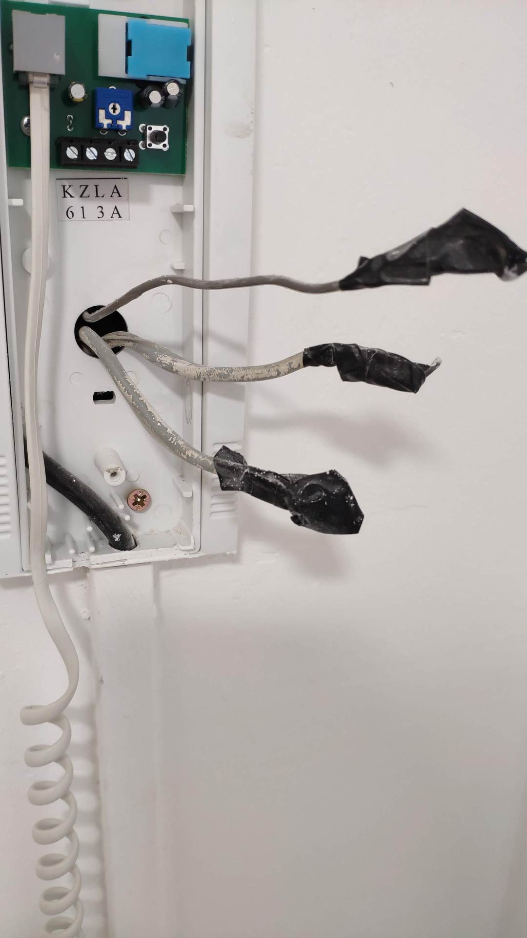

Cseréltem a kaputelefont (Codefon MKT analóg). Van 2 vastag vezeték és egy vékony. Feltételezem, hogy a 2 vastag lehet a táp, ami a 6-osra és a 3-asra megy (?), a vékony pedig a csengő, az megy az "A" kapocsba. Csatolok egy képet a régi és az új állapotról, illetve a bekötési vázlatot, amit a forgalmazó oldalán találtam.
Pár kérdés: hogyan tudom megállapítani, hogy a 2 vastag közül melyik a + és melyik a - ? Tehát melyiket hová kössem? Nem látok színeket az alumínium vezeték burkolata alatt sem. Multiméterem van. Érintésvédelmileg lehet-e probléma? Ha netán fordítva kötöm be, mi történik? Nem akarom hazavágni a 15 lakásos társasház rendszerét.

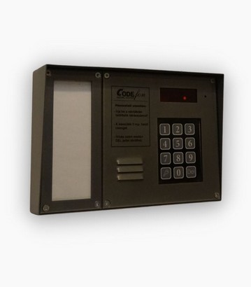

(#) csaba89 hozzászólása Okt 6, 2023 /
Sziasztok! A Képen látható kaputalefonunk van, és költözéskor a régi tulaj nem adott proxy korongot, csak a kódot, amit mindig be kell pötyögni a nyitáshoz. Az lenne a kérdésem, hogy a nyitó kód segítségével létre tudok, hozni egy proxy korongot. Viszonylag érek az elektronikához, de az lenne a kérdés, hogy ezt meg lehet e oldani úgy, hogy a korongot egy software segítségével beállítom pl. Androidos telefonon keresztül.
(#) proba válasza csaba89 hozzászólására (») Okt 6, 2023 /
Leveszed az előlapot, ha szerencséd van rá van írva a mesterkód. Ez után már csak a codefon beállítási utasítását kell elolvasnod, hogy a gombokkal felprogramozd a nyitáshoz a korongot. A barátibb megoldás, a készüléken lévő telefonszám felhívása után okosabb leszel. Semmilyen általad ismerhető kód birtokában nem lehet korongot hozzáadni.
