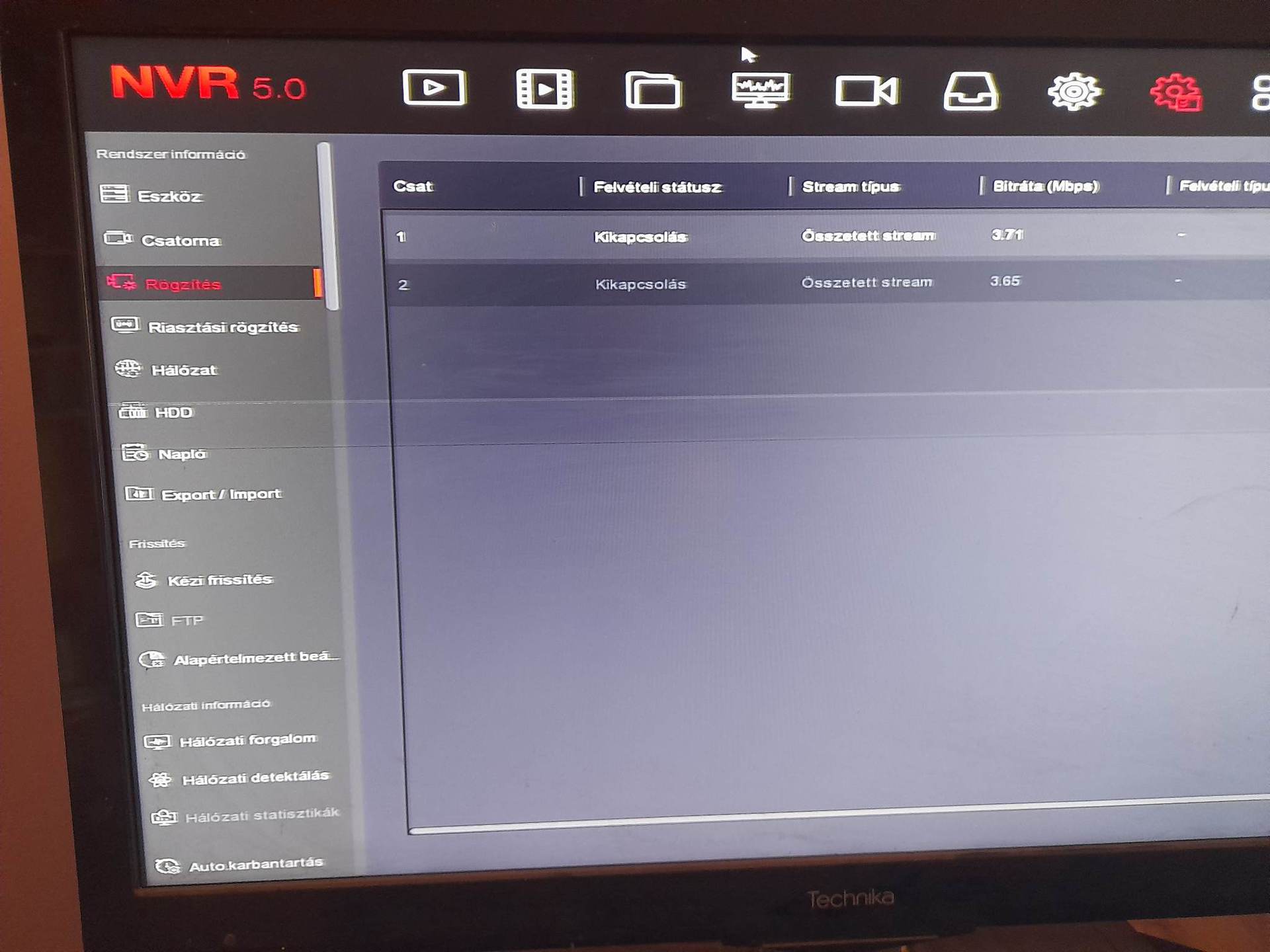

(#) jani1987 hozzászólása Máj 8, 2023 /
Fisotech NVR kérdés. 320GB ssd tárhely van beépítve de nem tudom rávenni a rögzítésre. Mindkét kameránál volt mozgás de nincs felvétel. Vajon hol a hiba?
A hozzászólás módosítva: Máj 8, 2023
(#) Kastler válasza jani1987 hozzászólására (») Máj 8, 2023 /
Hello az ssd-t felismerte, látja az nvr? A felvételhelyére az ssd van megjelölve?
(#) jani1987 válasza Kastler hozzászólására (») Máj 8, 2023 /
Ezek szerint igen.
(#) Gabó válasza jani1987 hozzászólására (») Máj 8, 2023 /
Nem azért, de a felhasználható kapacitás 0Mb
(#) jani1987 válasza Gabó hozzászólására (») Máj 8, 2023 /
Pedig le van formázva.
(#) kadarist válasza jani1987 hozzászólására (») Máj 8, 2023 /
Formázd meg az NVR programjával.
(#) merlingerin válasza jani1987 hozzászólására (») Máj 8, 2023 / 1
Szia! Akkor meg tele az SSD, és nincs engedélyezve a felülírás?

(#) jani1987 válasza merlingerin hozzászólására (») Szept 16, 2023 /
Nem kapkodtam el a választ de azóta működik a rendszer. Csak új hdd-t kellett venni.

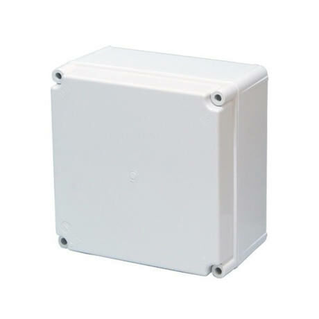

(#) zaza99 hozzászólása Okt 29, 2023 /
Kültéren egy fa oszlopra szeretnék négy kamerát meg egy rögzítőt felszerelni.
egy 300x300x170 mm műanyag uv álló /Csatári plast/ dobozba szeretném rakni a DAHUA NVR2104-P-S3 4 rögzítőt.
A kérdésem, hogy a szellőzét hogyan alakítsam ki?
Kettő darab 36mm csőidomra gondoltam egyiket lentre a másikat fentre befúrom és páraelszívó filcével kitömöm.
Egyikhez esetleg egy ventilátort is tennék.
Mit gondoltok, hogy lenen jó?
A hozzászólás módosítva: Okt 29, 2023
(#) antikzsolt válasza zaza99 hozzászólására (») Okt 29, 2023 /
Nem lehetne inkább beltérre vinni és jelerősítővel megtoldani a rendszert hogy lássa a kamerákat?
