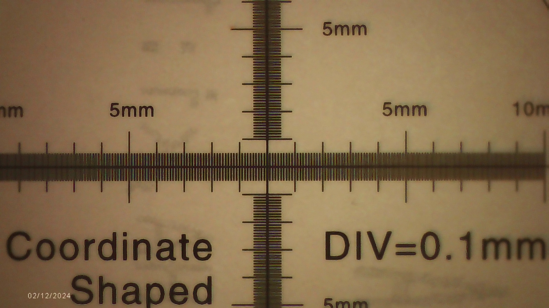

Most már nekem is van egy ilyen eszközöm (itt is köszönöm a közreműködést).
Rövidke próbálgatás alapján az első benyomások: - Minden működik amit kipróbáltam. - Tudok vele képet készíteni, és azt kimenteni külső helyre. - Nekem a nagyítás túlzó, még a legkisebb is több mint kellene. Pontosabban nem a nagyítás mértéke zavar egy kicsit, hanem a szűk látótér. Ha a tesztábrát nézem, akkor kb. 15x20 mm-es területet lát a kijelző, aminek a két oldalsó széle már enyhén életlenedik. Az eddig használt állványos nagyítóm csak 5-szöröset nagyít, de látok alatt kb. 5x5 cm-nyi területet. - Korábban már csináltam ilyet, de most is furcsa, hogy nem oda nézek ahol babrálok, de ezt szerintem gyorsan megszokja az agyam. - A saját fénye határozottan erős, ezt is, és a két segédlámpát is "halkítanom" kellett. -Összességében örülök neki, talán tudja kompenzálni egyre romló látásom hiányosságait.
Már megtaláltam amit kerestem.
Többeknek válaszolnék... Alkotó: Használd egészséggel. Amit a teszt ábrán látsz minimális torzítást az úgy érzem természetes, de szerencsére képnél nem nagyon zavaró. Tettem alá panelokat bőven a használható szinten belül van. A fénnyel kell játszani de minden esetben be lehet állítani a megfelelő világítást. A fényes diffúzorral amit a saját fényhez adtak nekem sokkal jobb megvilágítást adott mint ha közvetlen látszanak a LED-ek. Ott előfordult, hogy becsillogott és megzavarta a belső ALC áramkört és vagy nagyon leszabályzott vagy túl fényes lett beégett a kép helyenként. Massava: Szerencsére a Kínai mérnökök is fejlődés képesek, gyárilag adnak hozzá kis vezetékes távirányítót, exponálásra, menü beállítására ezt nem kell hozzá barkácsolni. lori: Hogy szemcsés a kép az lehet valami chip probléma sajnos. Nálam a zajosodás a képen csak elég sötét szobában megvilágítás nélkül jön elő. Én is gondolkodom, hogy kellene szerezni egy masszív karos lámpa állványt amit oda tudok húzni magam elé és felülről tartja az egész berendezést. egyrészt ha dolgozok az asztalon és esetleg meglököm akkor nem remeg be, másrészt az alátehető panel méretét nem korlátozza az oszlop. nagym6: Amit leírtál jelenséget az biztos, hogy valami mechanikai gond lesz egy szétszedés jusztírozás rendbe hozhatja a hibát. Én inkább a cmos szenzorpanelre gyanakodnék de az is beállítható. Összességében hasznos kiegészítője a munkaasztalnak. Üdv: Gábor Idézet: „Én is gondolkodom, hogy kellene szerezni egy masszív karos lámpa állványt amit oda tudok húzni magam elé és felülről tartja az egész berendezést. egyrészt ha dolgozok az asztalon és esetleg meglököm akkor nem remeg be, másrészt az alátehető panel méretét nem korlátozza az oszlop.” Karos állvány
