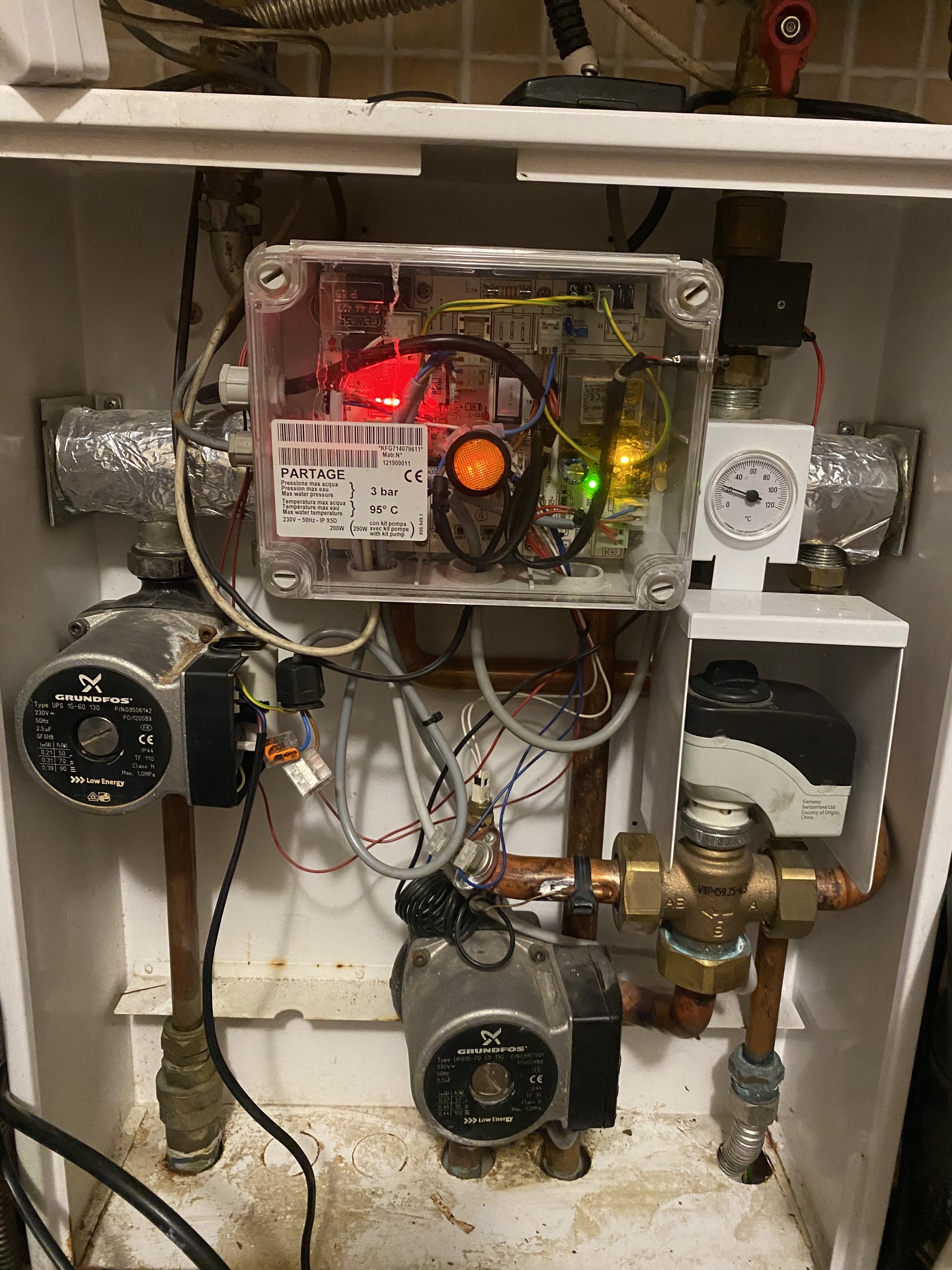

(#) Lali24 hozzászólása Nov 14, 2024 /
Kazán Baxi duo-tech
Sziasztok! Valaki ismeri-e ezt a keringető rendszer elektronikát? Hiba a következő! A kazán működik, használati meleg víz van, a keringető rendszerig is elmegy a melegvíz. Onnan tovább viszont nem, sem a padló fűtés sem a radiátorok! Egy párszor már ki be kapcsolásra elindult, de egy pár óra után le is állt.
Most hogy ne fagyjunk meg egyenesbe kötöttem a radiátor keverő szivattyúját, fűt rendesen meleg van!
Aki összerakta, napok óta ígéri, hogy majd eljön de nem tudni hogy mikor! Szeretném megkérdezni, hogy ismeri e valaki ezt a vezérlőt, mi lehet a pontos típusa? Köszönöm a segítséget!

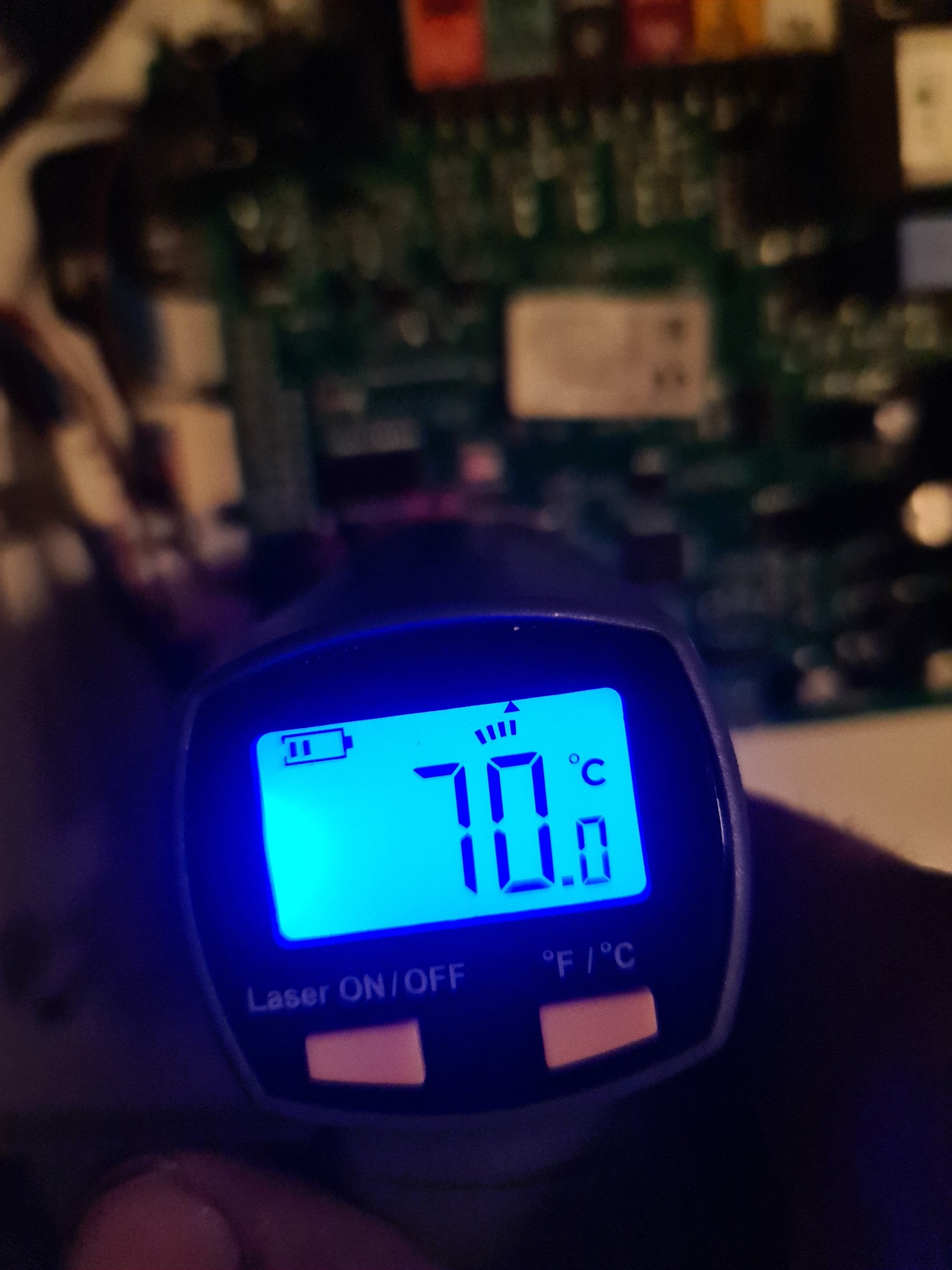

(#) Padlofutes hozzászólása Dec 11, 2024 / 7
5p3 hiba ariston
Üdvözletem mindenkinek!
Egy kis élményt osztanék meg veletek, mivel mindenki titkolózik de egy kis keresgéléssel meg minimális angol tudással simán meg lehetett találni a megoldást.
Hírhedt 5P3 meg gázrelé és a többi hibák ariston genus one kazánon.
Miután világossá vált hogy az elektróda és a gázszelep rendben van így a panel fele kutakodtam ahol első körben azt vettem észre hogy mocskosul melegszik egy pontja a panelnak.
A fotón bekarikáztam hogy ez a hő mely smd ellenállások forrasztásait kezdi meg, ami egy profi nagyító alatt láthatóak is.
A későbbi panelokon állítólag javították ezt a problémát de mi biztosra mentünk.
Miután cseréltük az ellenállásokat és kalibrálva lett a kazán azóta patikán üzemel!
(#) VIM válasza Padlofutes hozzászólására (») Dec 11, 2024 / 1
Profi vagy! Ennek a megoldásnak sokan fognak örülni (még így is, hogy nem írtad le az ellenállások értékeit, hogy ne kellett volna színkódot találgatni).
(#) Padlofutes válasza VIM hozzászólására (») Dec 11, 2024 /
Neharagudj, tavaly csináltuk már nem emlékszem, de ha valakinek aktuális visszakeressük! Amúgy a gyári smd-k re rá van írva szerencsére!
Persze, dehogy haragszom csak úgy könnyebb lett volna a kész adattal.
(#) VIM válasza Padlofutes hozzászólására (») Dec 12, 2024 /
Végül is elég jól látszik a színkód és azok szerint kettő 15Ω-os és egy 5.6Ω-os van a beépítve.
(#) Inhouse válasza Padlofutes hozzászólására (») Dec 12, 2024 / 3
Köszi az infót!
Itt már nem SMD-k vannak, viszont nem tűnnek komolyabb teljesítményűnek. A csere után mennyire melegedtek?
Találtam egy orosz eredetű lengyel leírást, lehet, hogy te is ez alapján dolgoztál:
- Kicserélte a gázrelé melletti SMD kondenzátort (ezt már máshol is olvastam), elsőre 1nF-ost rakott, később ezt a stabil működés érdekében 22nF-ra módosította. Feszültségtűrésről nem esik szó, de sima 50V-os kerámiának néz ki.
- 4db SMD ellenállást cserélt a relé mellett, 1-2 watt teljesítmény igényről ír, 1x10 ohm, 2x15 ohm és 1x5,6 ohm
- a relé szomszédságában levő LM317 és BCP53 SMD alkatrészek ráragasztott hűtést kaptak
- a processzort és a memóriát újraforrasztotta, hátha ott is van repedt, de nem oldotta meg a problémát
- a gázszelep vezetékére ferritgyűrűt húzott, nem volt érzékelhető változás
- az alaktrész cserék után belépett a 234-es menübe, ott a 280-as menüpontot választotta és visszaállította a kazán beállításait a gyári beállításokra, majd elindította a kazán automatikus kalibrálási funkcióját
Azt írja még, hogy a hangos belobbanás is elmúlt, nem csak az 5P3/5P6/501 hibák.

(#) Padlofutes válasza Inhouse hozzászólására (») Dec 12, 2024 / 1
Nem nagyon figyeltem mennyire melegszik, de igazából nem is lényeges mert már tud a levegőben hűlni az ellenállás és nem a panelnak adja le, így nem repednek/ kásásodnak fel a forrasztások. Egyszer találtam egy frissebb panelról képet ahol gyárilag is hasonló méretű ellenállások voltak már.
Igen ez volt az amit linkeltél!
