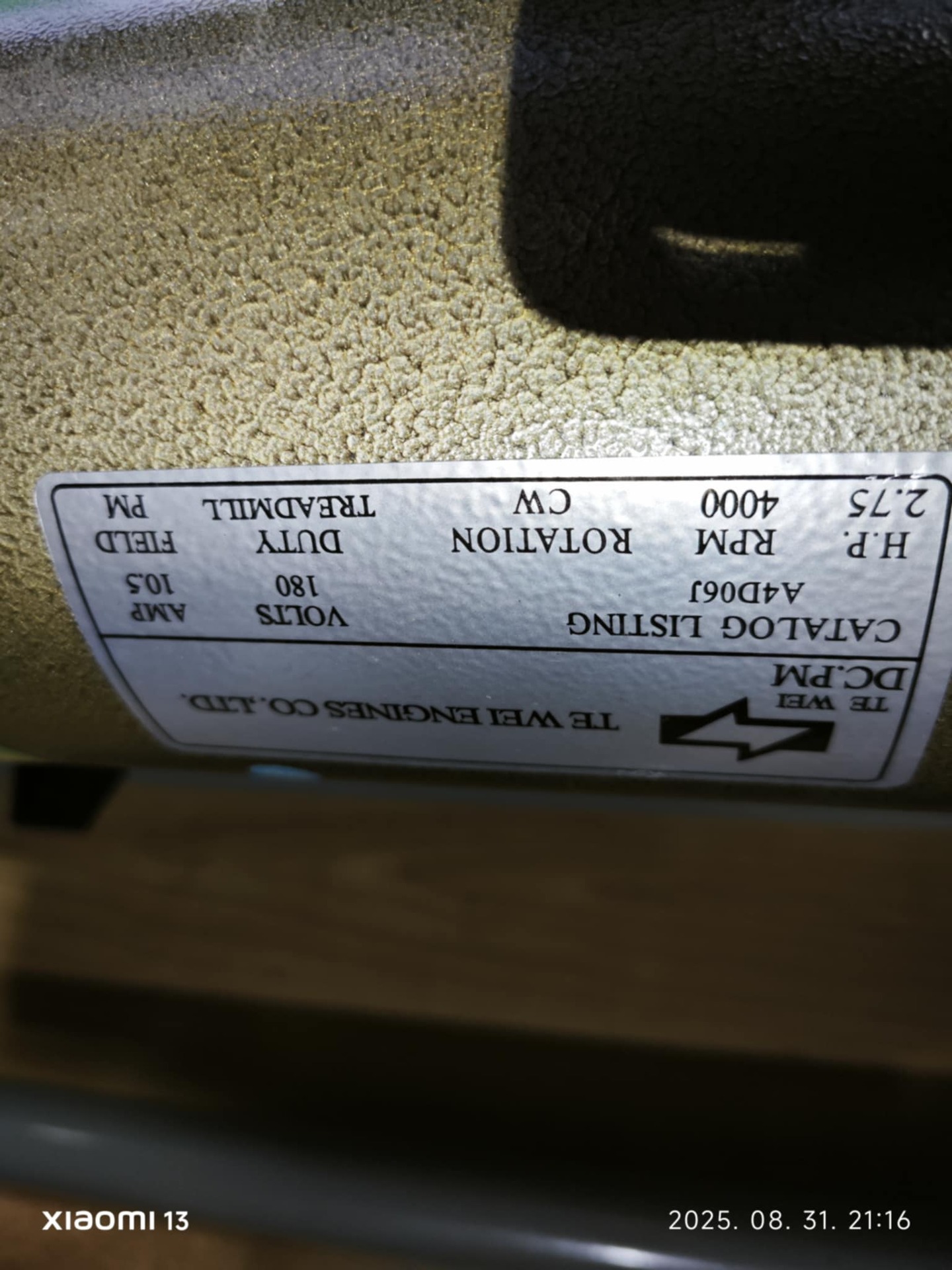

Futópad motor
Sziasztok. Van egy futópadom, ami nem indítja el a motort. Azt kimértem hogy nincsen testzárlat. Szénkefék jók. A motorvezérlő panelen a motor két vezetékét lehúzva, 187 V-ot mérek. Ha visszateszem a vezetékeket, akkor viszont nem indítja el. Ha ráteszem a motor két vezetékét a multiméterre, és kézzel hajtom a motort, akkor feszültséget generál. Hol keresendő a hiba?
