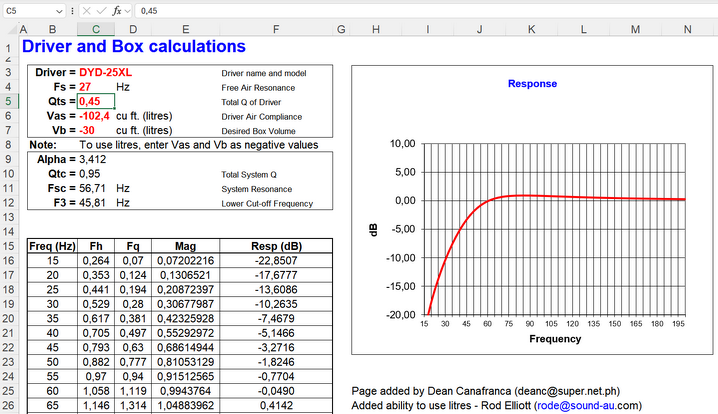

Szerintem zárt dobozként + "Linwitz transform*" -al kiegészítve talán használható lenne a meglévő hangszóród subnak...
![]() *cikk + excel számoló tábla

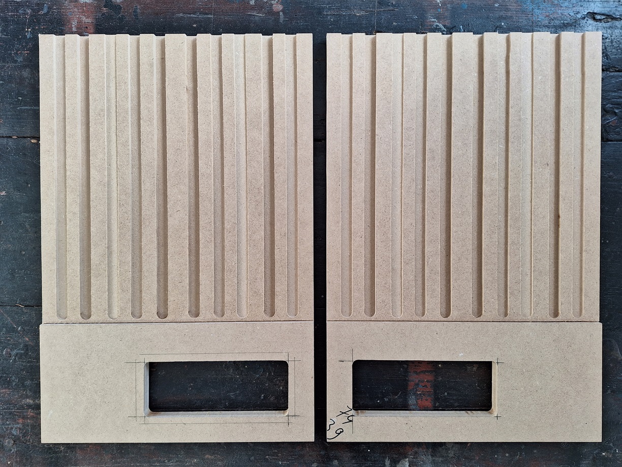

Megszületett papíron a doboz mérete/arányai, így le tudtam szabatni MDF-ből a hozzá való anyagot. Többnyire 18mm vastag, de van benne 6/8/12mm es darabok is. Az előlap például 3x18mm-es darabból áll össze, illetve az oldal 12mm és 8mm, közötte homok. Egy darab belső merevítő lesz benne. Az egyes lapokba a marásokat már én készítettem. Íme néhány kép.

Nekem még mindig nem igazán áll össze. Alul a magas, fenn a mélyközép és a tetején van a reflex nyílás?

Pedig jól látod az összeállítást
A szobában sajnos az egyik oldalon ott van a radiátor, így az fölé tudom csak a tartó konzolt elhelyezni, viszont ha felül lenne a magas hsz, akkor az már túl magasan lenne, ezért került alulra . . . egyrészt, másrészről pedig nekem így jobban tetszik ![]() Mivel falhoz közel lesz, így a reflex cső sem kerülhetett a doboz hátuljára, ezért lett felfele kivezetve. Mielőtt szóró kitteztem, átkentem a dobozt kb 1:1,5 arányban ragasztó:víz keverékkel, ezt magába szívta valamennyire az MDF, főleg ott ahol vágva/marva voltak az élek, ezzel szerintem sikerült valamennyire lezárni a pórusokat, ami segít abban, hogy ne keletkezzenek az illesztéseknél hajszálrepedések - legalábbis nekem korábban ilyen problémám volt. De majd néhány hónap/év múltán kiderül mennyire volt ez jó ötlet.
