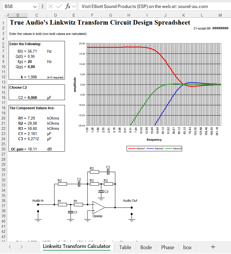

Szerintem zárt dobozként + "Linwitz transform*" -al kiegészítve talán használható lenne a meglévő hangszóród subnak...
*cikk + excel számoló tábla

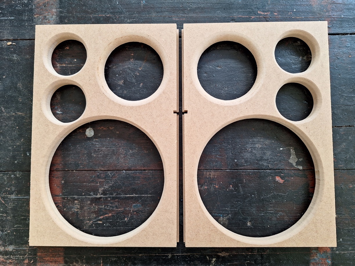

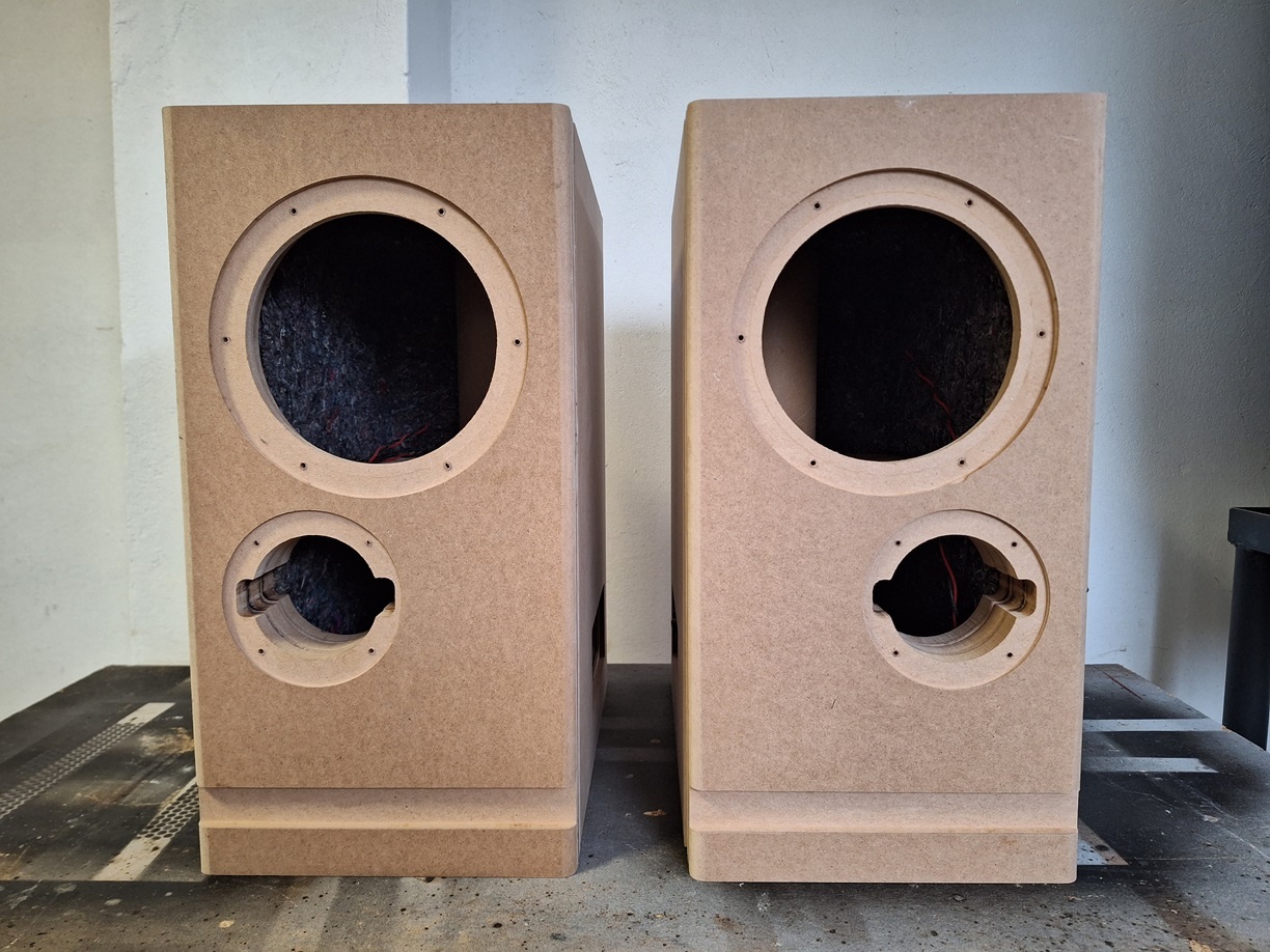

Közben halad a hangfalprojektem.
Megszületett papíron a doboz mérete/arányai, így le tudtam szabatni MDF-ből a hozzá való anyagot.
Többnyire 18mm vastag, de van benne 6/8/12mm es darabok is. Az előlap például 3x18mm-es darabból áll össze, illetve az oldal 12mm és 8mm, közötte homok. Egy darab belső merevítő lesz benne.
Az egyes lapokba a marásokat már én készítettem.
Íme néhány kép.

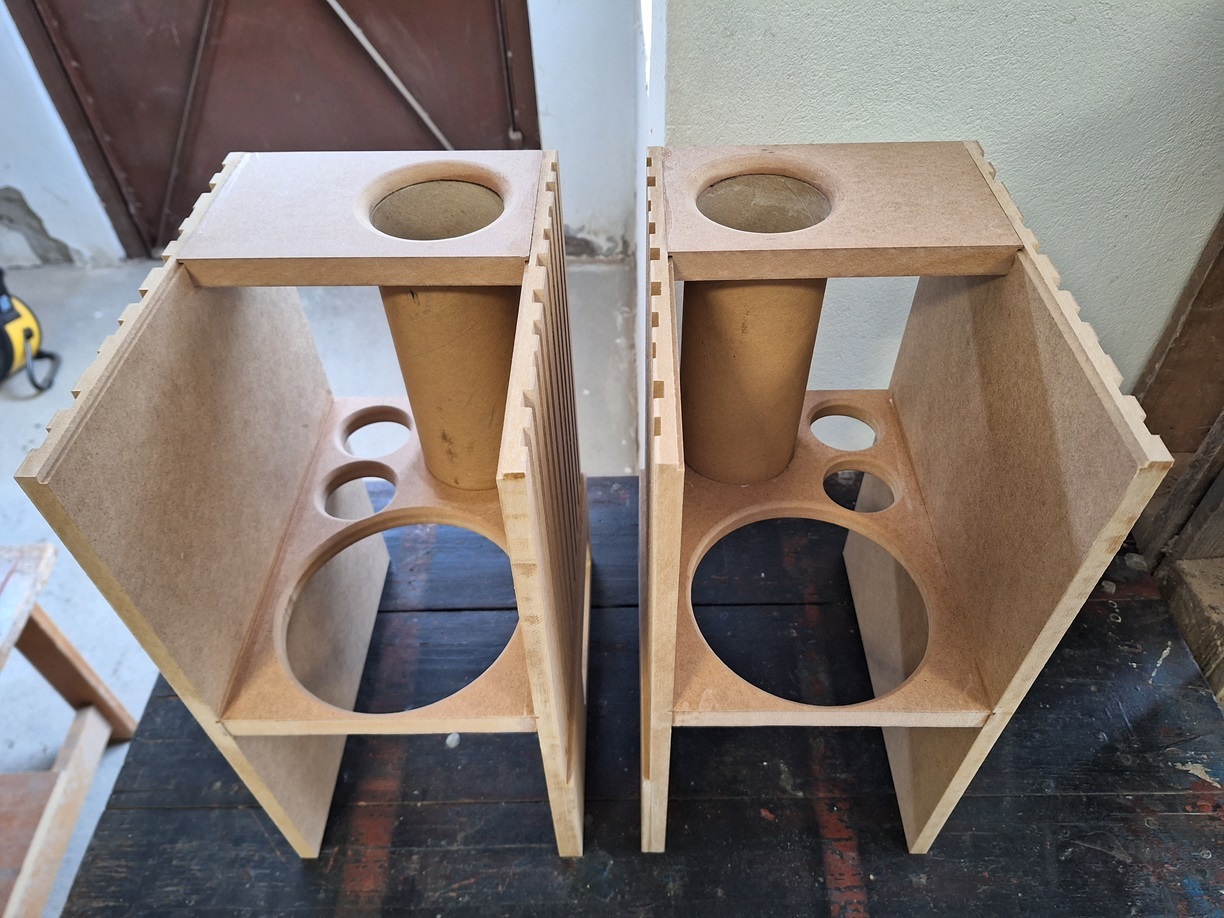

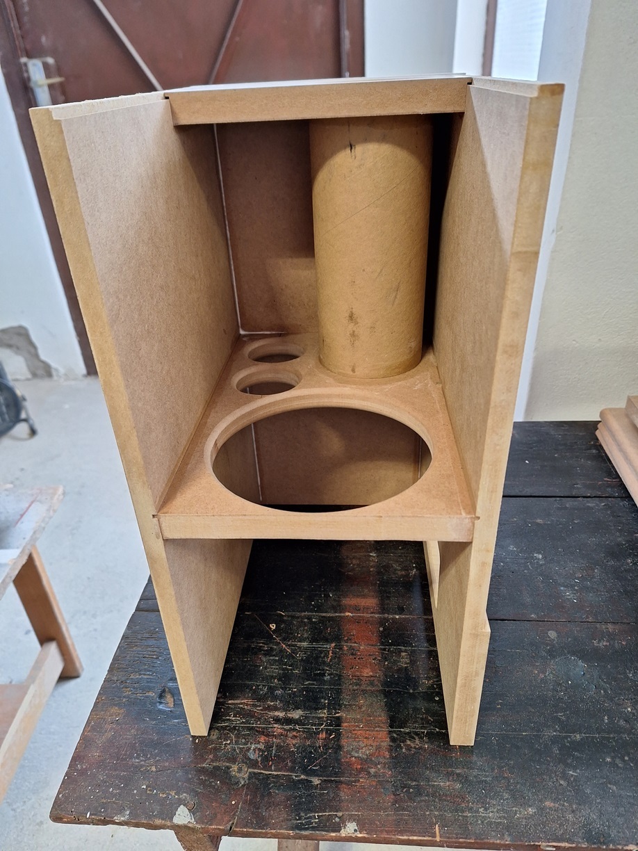

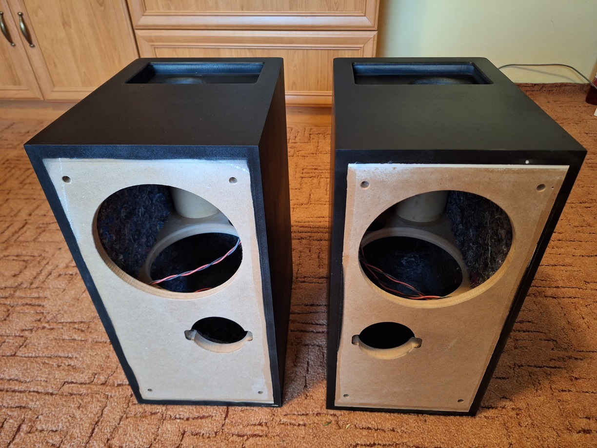

(#) yagi válasza yagi hozzászólására (») Jan 6, 2025 /
Elkezdtem összeragasztani a darabokat, így áll most a helyzet . . .
A rezonátor üreg egy 6mm falvastagságú karton cső.

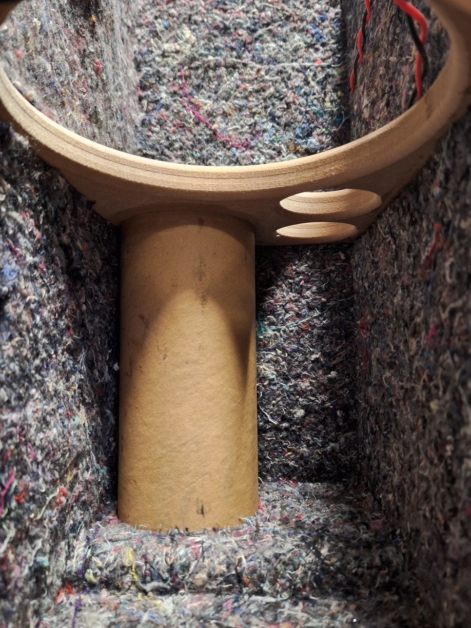

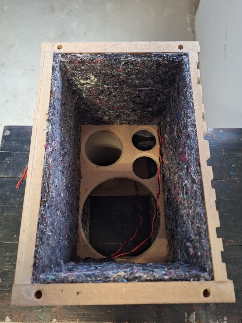

(#) yagi válasza yagi hozzászólására (») Jan 21, 2025 /
Belekerültek a hétvégén a vezetékek, a belső falakra csillapítóanyag (később kap még poliészter vattát).
Valamint az oldalfalakba belekerült a homok, így gyakorlatilag az asztalos munkával végeztem is.
Visszavan még némi kittelés, szóró kittelés és festés . . .

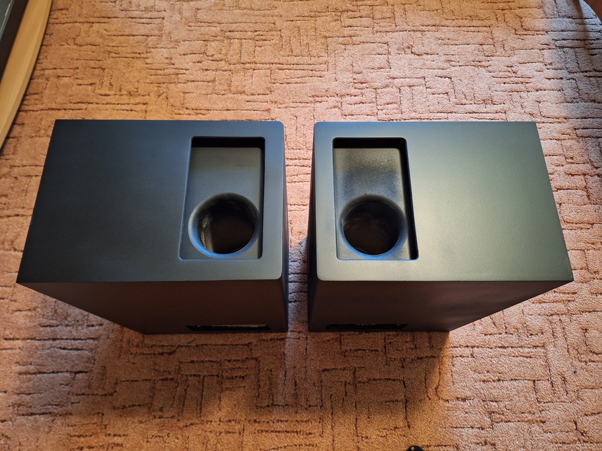

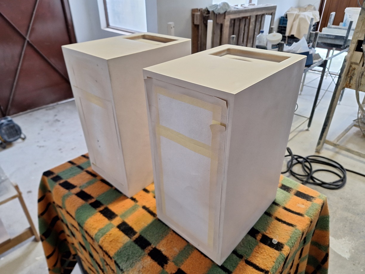

(#) yagi válasza yagi hozzászólására (») Feb 24, 2025 /
Megkapta a szórókittet is . . .
Utána pedig a festéket
(#) teddysnow válasza yagi hozzászólására (») Feb 26, 2025 /
Nekem még mindig nem igazán áll össze. Alul a magas, fenn a mélyközép és a tetején van a reflex nyílás?
Nekem a szórókitt kb egy év után is "száradt" és meglátszik a festés alatt.
(#) uniman válasza teddysnow hozzászólására (») Feb 26, 2025 /
Ezt már tavaly szept. 20-án megírta...meg azt is, hogy polcon lesznek használva.
A hozzászólás módosítva: Feb 26, 2025
(#) yagi válasza teddysnow hozzászólására (») Feb 26, 2025 /
Pedig jól látod az összeállítást
A szobában sajnos az egyik oldalon ott van a radiátor, így az fölé tudom csak a tartó konzolt elhelyezni, viszont ha felül lenne a magas hsz, akkor az már túl magasan lenne, ezért került alulra . . . egyrészt, másrészről pedig nekem így jobban tetszik
Mivel falhoz közel lesz, így a reflex cső sem kerülhetett a doboz hátuljára, ezért lett felfele kivezetve.
Mielőtt szóró kitteztem, átkentem a dobozt kb 1:1,5 arányban ragasztó:víz keverékkel, ezt magába szívta valamennyire az MDF, főleg ott ahol vágva/marva voltak az élek, ezzel szerintem sikerült valamennyire lezárni a pórusokat, ami segít abban, hogy ne keletkezzenek az illesztéseknél hajszálrepedések - legalábbis nekem korábban ilyen problémám volt. De majd néhány hónap/év múltán kiderül mennyire volt ez jó ötlet.
(#) teddysnow válasza yagi hozzászólására (») Feb 27, 2025 /
Én szeretem a megszokottól eltérő dolgokat. Gondolom a konzol is egyedi lesz. A relfex cső bizonytalanított el, mert egy idő után a vízszintes alján is megül a por, alsó kivezetésűek is szoktak lenni.
Szeptember... Én január óta építek egy 230-as elosztót, kb ötödik variáció van a fejemben.
(#) dB_Thunder válasza teddysnow hozzászólására (») Feb 27, 2025 /
„Nekem a szórókitt kb egy év után is "száradt" és meglátszik a festés alatt.”
Mert azt be illene égetni csiszolás előtt!!
(#) teddysnow válasza dB_Thunder hozzászólására (») Feb 27, 2025 /
Melyik flakon hátuljára van ez írva, hogy illene? És hogy kell csinálni?
(#) yagi válasza teddysnow hozzászólására (») Feb 27, 2025 /
Igen, a konzol is saját készítés 40x80-as zártszelvényből hegesztettem, majd megmutatom azt is itt.
A tetején ahol kilép a cső, van egy téglalap formájú süllyesztés, oda megy egy ritka lyukú szivacs - mint amit ventillátoroknál használnak, így az megfogja a port, kivehető és kitakarítható amikor szükséges lesz.
Nekem sem ez az első variáció ami megfordult a fejemben
(#) dB_Thunder válasza dB_Thunder hozzászólására (») Feb 28, 2025 /
Minden kitt (gitt) akkor zsugorodik nagyot, mikor hő éri! Hogy ezt mennyire és mire irkálják rá az én sose néztem! Ez felénk "köztudott"
Ha kabinba csinálják akkor ráfűtenek.
Ezt falun úgy oldják meg, hogy megködöljük fekete festékkel, és rábízzuk a nyári napra! Az felmelegíti úgy, hogy az ember keze nem állja!!
(#) mek-elek válasza dB_Thunder hozzászólására (») Feb 28, 2025 /
Nekem az a tapasztalatom, hogy a nap kiszívja a fából a nedvességet, és ezért elvetemedik.
(#) yagi válasza mek-elek hozzászólására (») Feb 28, 2025 /
Ha igazi fából van, ami nincs rendesen kiszáradva, akkor ez előfordulhat . . .
Viszont az MDF az már szerintem annyira száraz, hogy az már csak magába tudja szívni a nedvességet, amitől megdagad.

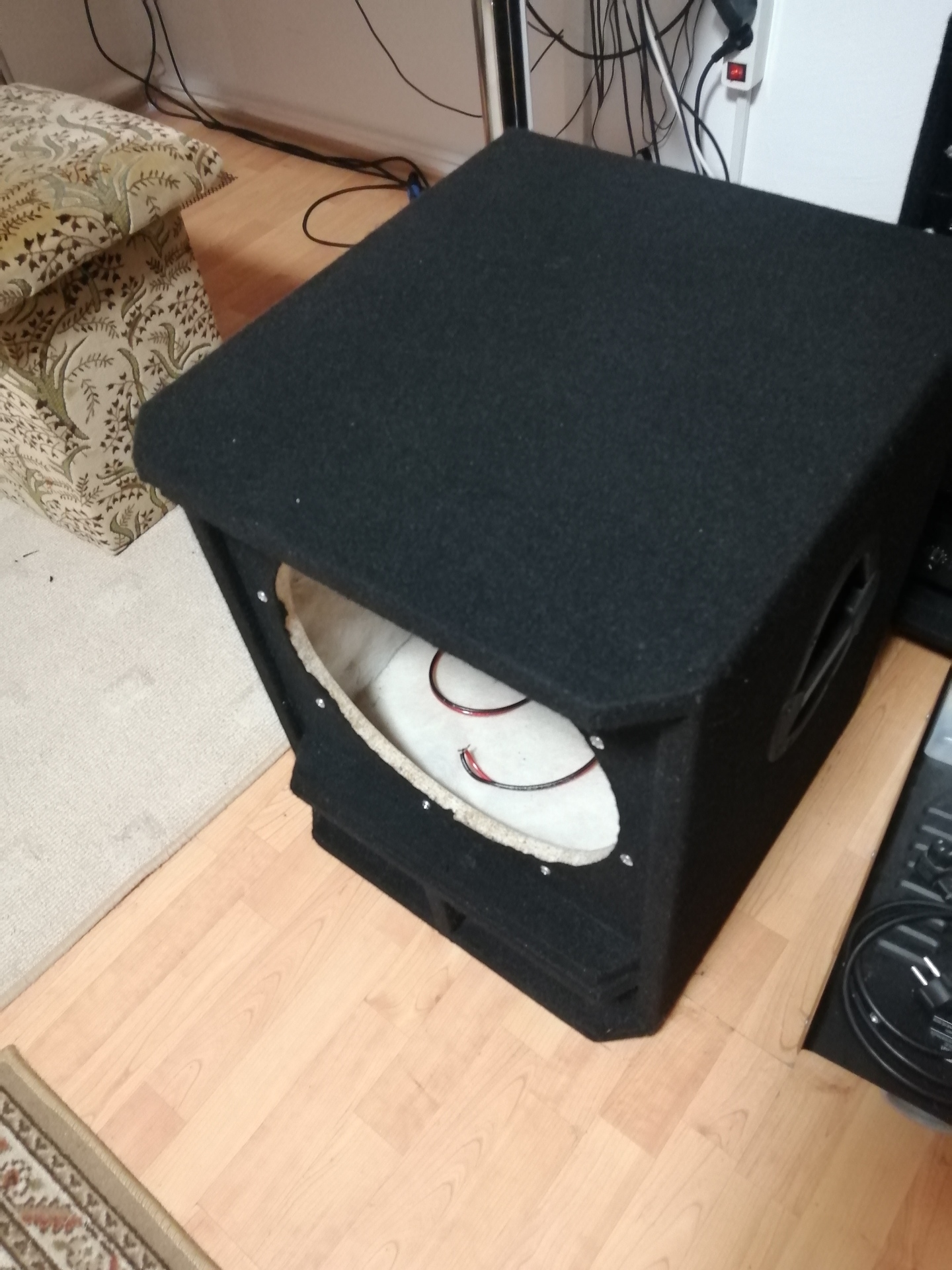

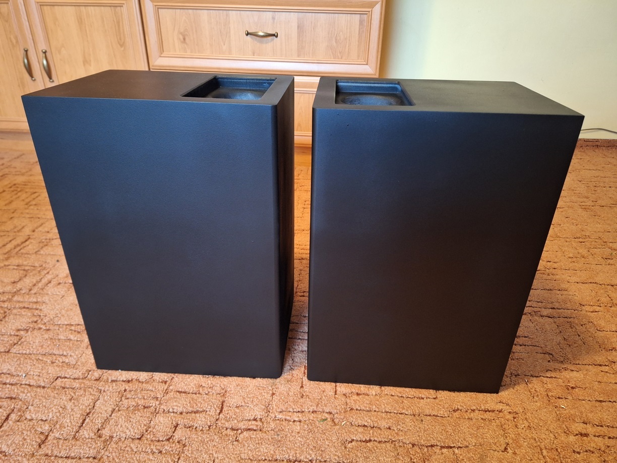

(#) yagi válasza yagi hozzászólására (») Máj 5, 2025 / 4
Az elmúlt hetekben hanyagoltam kicsit a projektet, de az elmúlt napokban újra haladtam vele picit. Az előlap és a kabinet össze lett ragasztva és a kis fa betét is belekerült a belegravírozott kis felirattal, illetve a szivacs a reflexcső kijáratához.
Már nem sok van vissza . . . bár a hangváltó még hátravan, az külön dobozban lesz.
(#) elektrorudi válasza yagi hozzászólására (») Máj 6, 2025 /
Nagyon profi.
Mi indokolja, hogy a magassugárzó került felülre?
(#) uniman válasza elektrorudi hozzászólására (») Máj 6, 2025 /
"Alul van a magas, fenn a mélyközép és a tetején meg a reflex nyílás..."
2024.szept.20-tól olvasgass, mindent megírt már róla.
(#) elektrorudi válasza uniman hozzászólására (») Máj 6, 2025 /
Bocsánat. Valószínűleg még álmos voltam. Butaságot írtam. Persze, hogy nem felül van. Akkor nem kérdeztem volna. Tehát a reflexnyílás miatt került alulra.
(#) yagi válasza elektrorudi hozzászólására (») Máj 6, 2025 /
Mármint, hogy alulra
Igen, kicsit magasra tudom csak tenni a hangdobozt egy fali konzolra a radiátor fölé, így hogy kb fülmagasságban legyen alulra kellett elhelyezni, illetve nekem így szimpatikusabb is
OK. Tiszta.

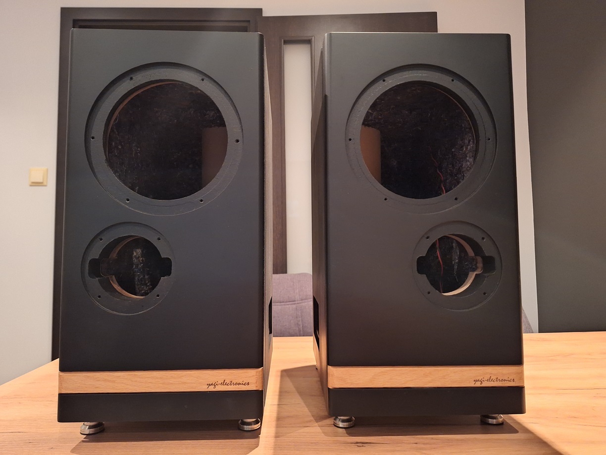

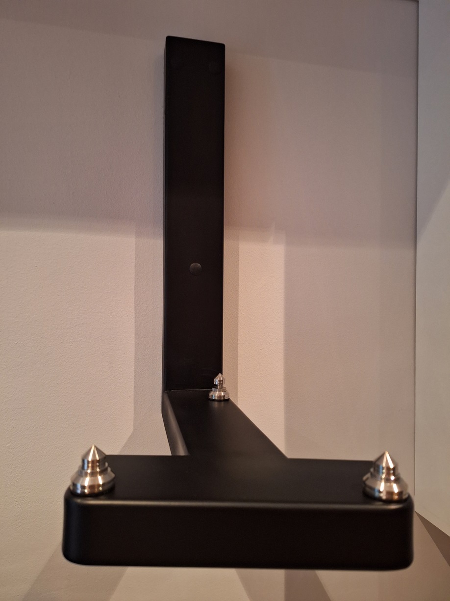

(#) yagi válasza yagi hozzászólására (») Máj 11, 2025 / 1
A "Ki mit épített" topicba raktam fel képeket, ott látható, hogy tényleg hangdoboz lett, kerültek bele hangszórók is . . . nem tréfálok
Közben elkészültek a fali konzolok is, és felkerült a falra . . . remélem még holnap reggel is ott lesz.
