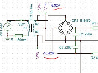

Az itt mellékelt (.jpg) rajzon legalább 4 hiba van a hivatkozott rajzhoz képest.
Hello! Ahogy írják is a szimulációs rajzod több hibát is tartalmaz. Főleg az, hogy a trafó középkivezetése, nem csatlakozik a zénerek közös pontjára. Majd ez lesz a GND pont, ami a 0,22ohm sönt alsó pontjára csatlakozik. Továbbá a TL431-R5-C3 közös pontjánál nincs egy pötty, viszont az OPA kimenetéhez ez nem csatlakozhat. (Ott mint ha már "vakartál is volna" valamit.)
A C3 csak 100nF, nem 100uF. A P5 és P4 közötti átkötés is egy hiba, azt törölni kell. Az R6 is 100k és az R7 820k. De ezen felül a rádiótechnikás rajz is marhaságokat tartalmaz. Azért ehhez már tehetség kell, hogy a 2,5V referenciát úgy állítsuk be, hogy figyeljük az R5 feszültségét és ha az elérte a 2,5V-ot jelez a Led? Ott a TL431 és nem attól függ a referencia? Mert így a zéner feszültségváltozására van bízva a referencia, miközben ott a TL? Na ilyen dolgot még nem láttam. De egyszerűen átalakíthatod, ha kiveszed az R5-öt, az R4-et és a P1-et (semmi szükség rájuk) és a TL431 Gate elektródáját a Katódra kötöd. Ekkor a 2,5V feszültség automatikusan beáll a katódon referenciának, és stabil lesz. De átrajzoltam, hogy érthetőbb legyen és így működni fog. (Mellesleg ha nem TL061-et használnál, hanem egy LM358-at, akkor nem kellene kettős tápfeszültség, sem a zéneres stabilizátor.) Egyébként akárhogy "vakaródzunk", a terhelésnek el kell fűtenie a teljesítményt. A 20V s 2,5A, az bizony 50W, meg kell kapaszkodnia a Fet-nek, és kemény hűtés kell hozzá. Kb. 0,8K/W-os borda és esetleg kényszerhűtés. Mert 50W-al már vidáman lehet forrasztani is. A hozzászólás módosítva: Márc 19, 2025

Köszönöm szépen, így sok minden tisztább. A két ellenállás értéket valóban elírtam, igen lemaradt a kilo . A Tinában kikapcsoltam az automata vezetékelést, mert az alkatrész elmozdításakor művelt nem várt dolgokat, most néztem 1-2 vezetéket lazán kitörölt, elmozgatott. Igen, a csomópontok "képzése" a vezeték fogópontjának mozgatásával megoldható - na igen ez a rész a Tina... Ha a falstadt-nak nem lennének korlátai maradtam volna annál.Át is szerkesztettem a rajzot, de a +/-9 V most sem jön, sőt, aszimmetrikus a 2 ág feszültsége. A P4 van kivezetve az előlapra, azzal állítom be a kívánt áramot, a P2 és P3 az trimmer, azzal csak a műszer "kalibrálását" végzem. Abban igazad van, hogy itt is jelentkezik disszipáció és a hűtés igénye is. De az ellenállásdekádot akkor úgy kellene tervezni, hogy átköthető legyen több alternatívára. Múltkor láttam egy ilyet, elég tetemes méretű és súlyú volt Valami még mindig nem ok a rajzzal?
Először is a Tina-ban le kell tenni GND-t (ami itt ugyan "földelés" jel) mert különben a VP jelek nem fognak helyesen mérni. Mondjuk a trafó közös pontjához.
Köszi! Leraktam a földet a Tina-ban, így már nincs aszimmetria. A 9V az eltér +2,8 és -0,1 V értékekkel. 0,5 A-es állásban jól működik a kapcsolás a P4 állításával, de a másik kapcsoló állásban nincs meg a 2,5A. Gondolom mert a felső ág nem +9V, hanem 7,2V. Egyébként hogy lehet 3A-ig kiterjeszteni a terhelést? Az R7 P3 tagokat kell módosítani? A 2,5VA-es trafót is cserélni kell?
Azt nem tudom milyen a kis trafód feszültsége, mert az szerint kell megválasztani a zéner előtti ellenállást. De a 2,5VA-es trafónak elégnek kell lenni. A + és - tápág terhelése nem egyforma, mert a + ágban a referencia stabilizátor terhelése is ott van. Feltehetően a 470 ohm-ot csökkenteni kell.
Az áram, (persze feltéve hogy minden rendben van) lehet azért nincs meg, mert a Fet-nek nem elég a Gate feszültség. Mert ha a + táp 7,2V és az OPA kimenet ezt sem éri el, (kb. 1V maradék van) a kb. 6V Gate feszültség nem elegendő a 2,5A-es áram elérésére. (Természetesen ez Fet típusfüggő is.) Ha ilyesmit építesz, érdemes megismerni az áramkör működését, ami egyébként nagyon egyszerű.. Az OPA összehasonlítja a leosztott referencia feszültséget a 0,22 Ohm-os söntön eső feszültséggel, és ha különbség van, akkor az OPA kimenete nyitja-zárja a Fet-et. Tehát első, hogy a 3A áram mellett, mekkora feszültség fog esni a 0,22 Ohm-on. 3A*0,22R=0,66V. Tehát a Poti tetején ennek a feszültségnek kell lenni. A poti árama ez szerint 0,66V/47k=14uA. Az folyik át a poti feletti ellenállás-poti kombón is. A kombó feszültsége Uref-Up=2,5V-0,66V=1,84V. A kombó ellenállása 1,84V/14uA=131kohm, Ha a trimmer 100k, akkor ennek középállása 50k. Tehát az kívánt ellenállás 131k-50k=81k. Tehát pld. egy 82k szabványos érték megfelelő. A kombó így, egy 100k trimmer és egy soros 82k lesz. Egyébként a referencia osztót nem így célszerű megválasztani, mert a potméter csúszka szakadása esetén, elszállhat az áram értéke. Tehát célszerűbb a potit közvetlen a 2,5V referenciára kötni és ez után alkalmazni egy osztót a 660mV-hoz. És a poti értékét célszerűbb kisebb értékre választani. Pld 2.2k..10k között. Ekkor a csúszka szakadása (kontakthibája) esetén az ára nulla értékre esik le. De a módszer ugyan az, a potit a maximális ellenállásra tekerve meglegyen a sönt kívánt feszültsége.
Köszönöm a részletes választ! Nincsen még trafóm, amit az újságcikk ajánlott, az van betéve a kapcsolásba, egy kettős szekunder kivezetésű 230/9,5/9,5 V 2,5VA-es nyáktrafó. Így már értem, hogy miért nem szimmetrikus a plusz és mínusz tápág. Csak a cikk hivatkozott arra, hogy a +/- 9V értéket jelölte és gondoltam, hogy azt követem. Ezek szerint a helyes működésnek ez nem is helyes feltétele? A P4 poti értékének változtatásával figyeltem a csomóponti feszültségeket, és ezek alapján már be lehet állítani a 3A-es terhelést is.
Abban igazad van, hogy ha a P4 csúszkája szakad, akkor lehet áram érték megfutás, ami tönkre is teheti a FET-et. Azt a kapcsolás módosítást be tudod rajzolni a képre, amit fentebb írtál?
Ha erre gondoltál..
köszönöm. Akkor be kell állítani R1 csökkentésével a pozitív ágban a +9V-ot?
Így van. A 9,5Vac-ből, kb.12Vdc lesz a pufferen. Az ellenálláson, 12V-9V=3V feszültség esik.
A TL431 (Led) áramfelvétele kb. 6mA, az Ic tápáramfelvétele kb. 5mA, tehát 15mA áram már elegendő az ellenálláson. Ez 3V/15mA=200 Ohm. Vagy is egy 220 ohm már megfelelő eredményt ad. Egyébiránt az egész zéneres stabilizátor akár el is hagyható. A +-12V feszültséget az OPA simán elviseli. |
