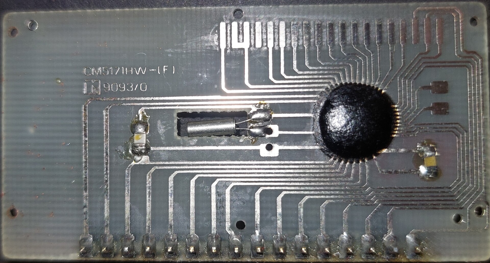

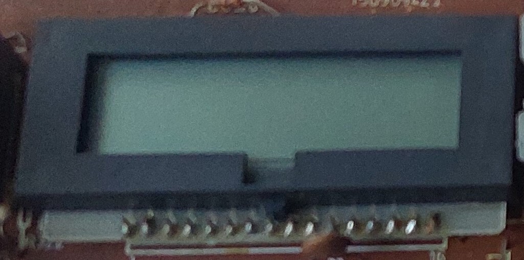

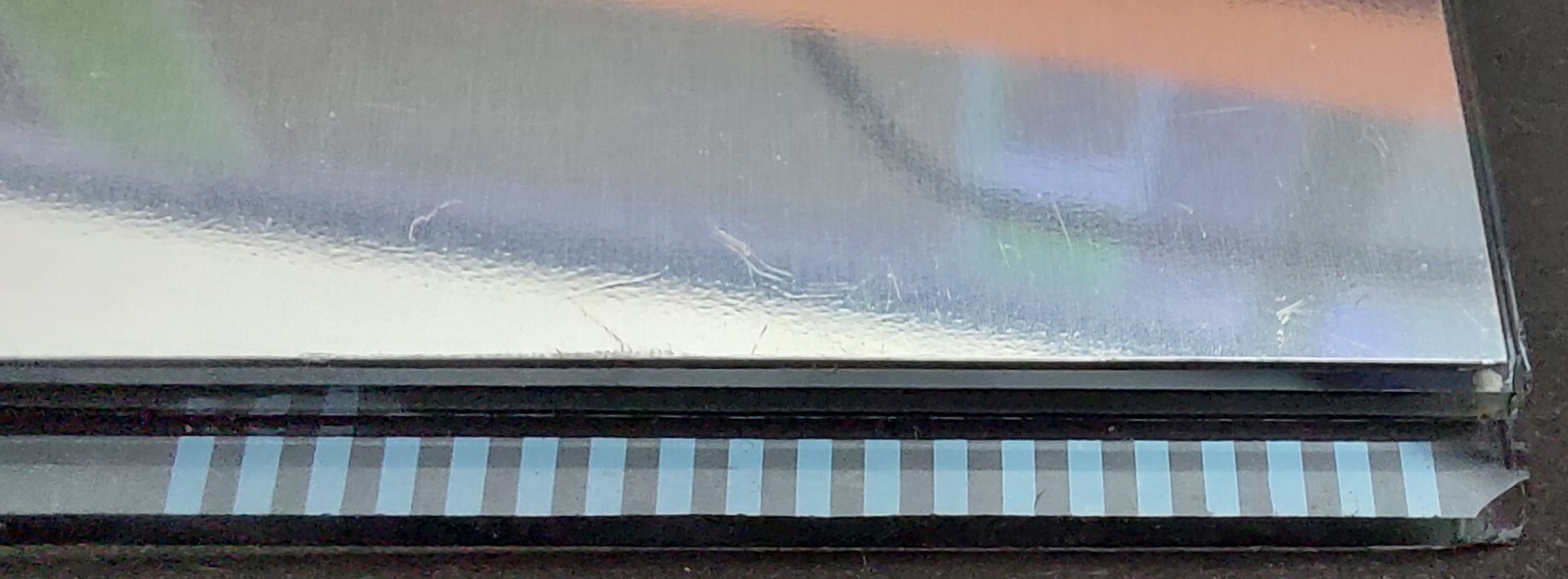

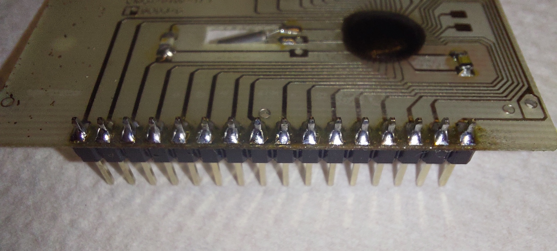

De szerintem ha guglin tovább keresgélsz, akkor találsz másikat is. LCD óra javításÜdvözlök mindenkit!Egy ideje szenvedek már egy egyszerű óra kijelzőn. Elvileg az óra működik, csak a kijelzés nem akar sehogy sem láthetóvá válni. Tápot megkapja, negatívot megkapja, a zebragumit kicseréltem már. Annyi, hogy winil lemez tisztító folyadékkal tisztítottam a felületeket és nem izopropil alkohollal, mert nem volt itthon. Még azt beszerzek és megpróbálom azzal tisztítani, de nem tudom lesz-e eredménye. Esetleg valaki nem tudná nekem megjavítani, vagy egy hasonló órát összehozni helyette? Ez egy régi rádiós magnóban van és ébresztés funkciója is van. Köszönöm! A hozzászólás módosítva: Ápr 27, 2025

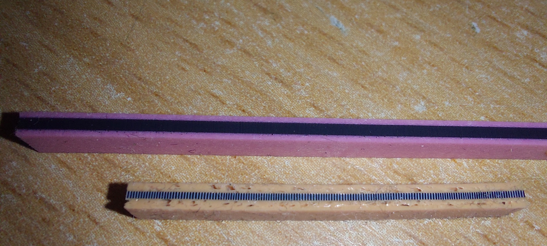

Hogy megér-e az anyag 5-10ezer forintot? Vettem zebragumit hozzá. 2x4mm-es. Aliexpresszről kb. 10e forintban volt. 10db-ot küldtek. 10e-ért a "10db" sovány vígasz, mert ha jó is lenne tőle, akkor is csak 1db lesz felhasználva. Tehát, ez az 1db a 10e forint. A másik 9 egy darabig őrizgetve van, utána megy a levesbe. Vagy egy fiók aljába. Nos. Egyenlőre az az 1db is csak próbaképp van használva. Hogy mit akarok ezzel mondani? Próbaképp, hisz a régi zebragumi 45 éves már, megvettem 10e-ért újat. Ha valaki azt mondaná, hogy jó lesz és ugyanúgy fog működni a kijelző, mint azelőtt, akkor persze hogy megérne 5-10e forintot. Egyébként legjobban a gyári kijelzőt lenne jó életre kelteni. Úgy eredeti. Bármit teszünk bele, lesz háttérvilágítása, vagy kék lesz, vagy nem ébreszt majd, vagy kilóg az ablakból a szám, teljesen mindegy, de más lesz. Ezt az órajel dolgot már mástól is hallottam. De nem tudom, ki tudná úgy megnézni, hogy arról el tudja dönteni, hogy jó, vagy nem jó? Nekem is van egy pici szkópom. Egyáltalán nem profi készülék, de jel alakot lehet vala nézni, meg lehet vele ezt-azt nézegetni. Csak ugye itt jönne a keresztkérdés, hogy hova tegyen a műszer két végét? Na ez az amira még senki nem válaszolt. Én meg nem teszegetem sehova, de ezzel bármit tönkretehetek. Kijelző helyettesítéseEsetleg létezhet olyan, hogy egy másik órából áttenni egy hasonló kijelzőt?Vagy egy Ilyenből?

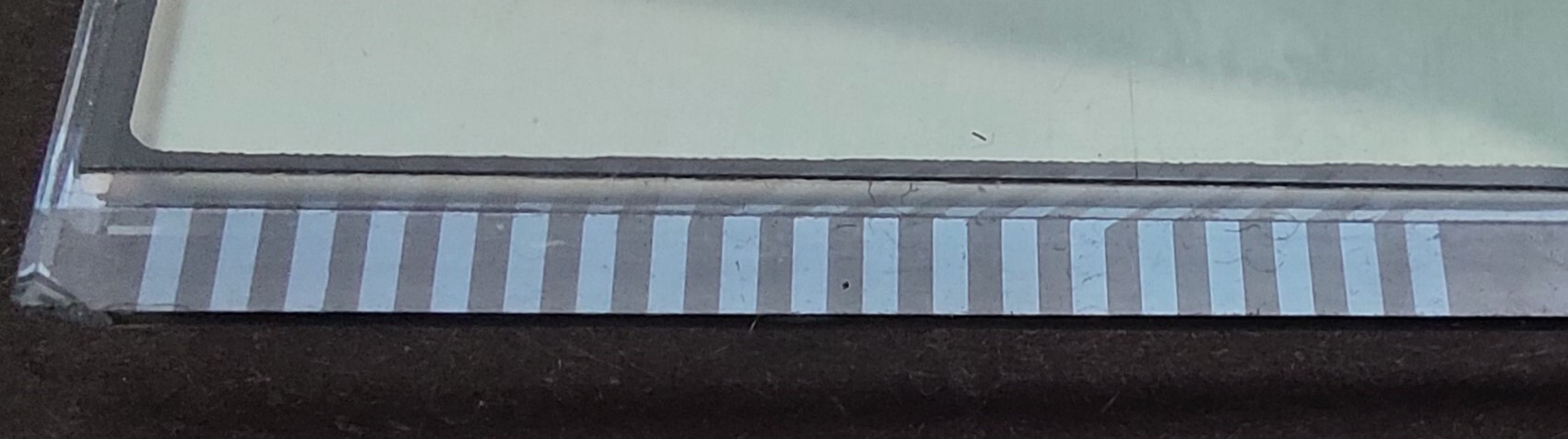

Elektrosztatikusan feltöltöd magad (simi a macseknak) és úgy simogatod meg az érintkezőket, így mutatja meg magát egy-egy szegmens.
A hozzászólás módosítva: Ápr 29, 2025

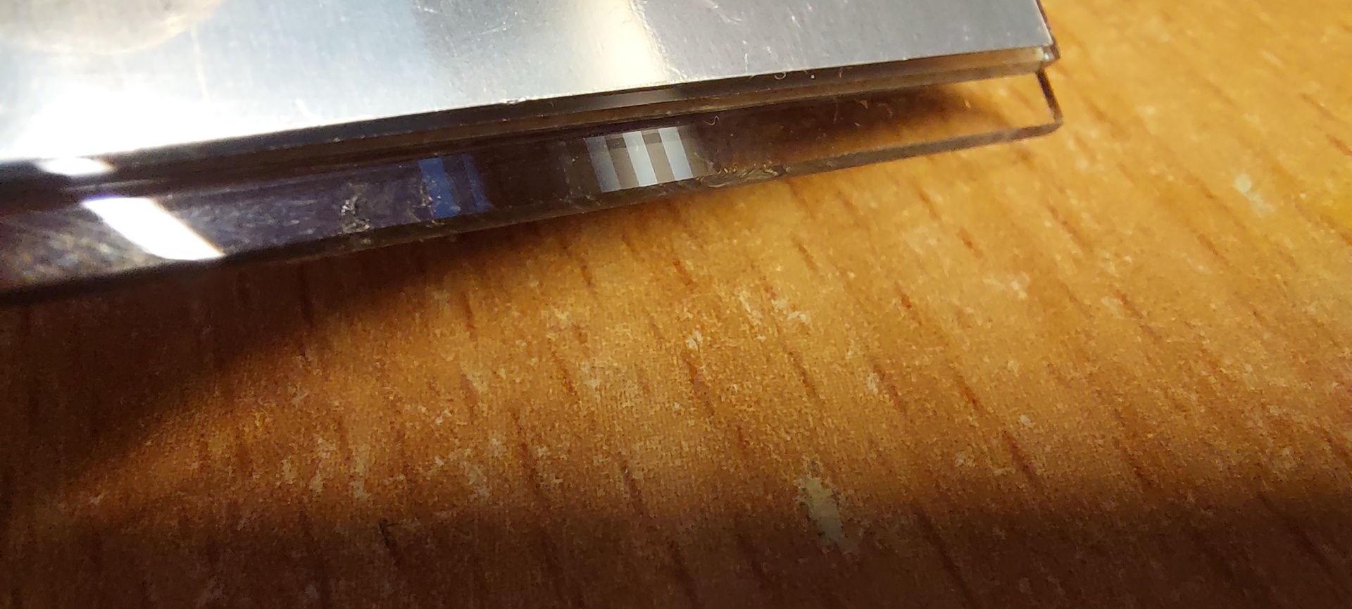

Aha. Konkrétan a kijelző üvegen lévő érintkezőit, ahol a fémgőzölés van? Ez működhet?
Igen, működhet. Ha sikerül feltérképezned így a szegmenseket, akkor lehet tippelgetni, hogy merre tovább. Ezt a jelenséget láthatod ebben a jó kis videóban is: youtube

Nem hiányzik az LCD kijelző elől egy átlátszónak tűnő polárszürő lap. Abban az időszakban voltak olyan LCD lapok amik a polárszürő nélkül semmit sem jeleztek ki. Próbáld meg egy jó minőségű valódi polárszűrős napszemüveggel megnézni működik-e. Forgasd a napszemüveget körbe a kijelző előtt.

1) a már korábban javítgatott vezérlőpanel simán lehet sérült (ilyenkor jel se nagyon jön ki) 2) a zebragumid nem pontosan volt a helyén (nem megfelelő helyre megy a jel és így nem jut el a kijelzőhöz) 3) a kijelződ is tönkremehetett De kicsit visszanézve az előzményeket, látom, hogy a zebragumi, amit vettél, jóval sűrűbb, mint az eredeti, szerintem simán rossz helyre mennek a lábak. Amit robis01 írt, nem annyira elrugaszkodott és bonyolult dolog ám. Egy logikai analizátor aliról filléres tétel (pl. ez), s ezt használva sok okosság kiderülhet a kijelzőről. Akár az is, hogy valami olyan kommersz kijelző van benne, amit lehet kapni bárhol.

Szia! Nem tudom, hiányzik-e? Hogy nem volt mikor szétszedtem, az biztos.

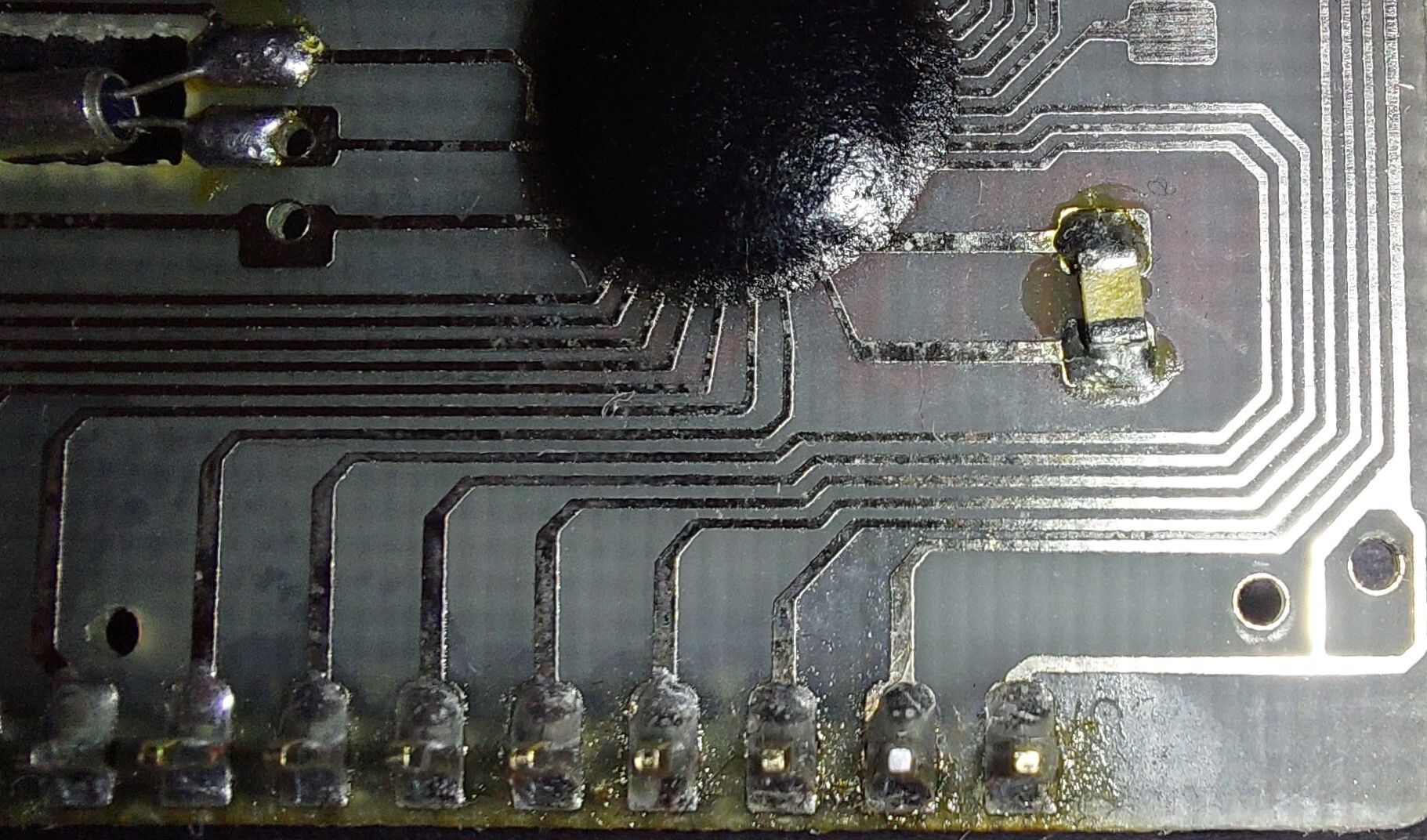

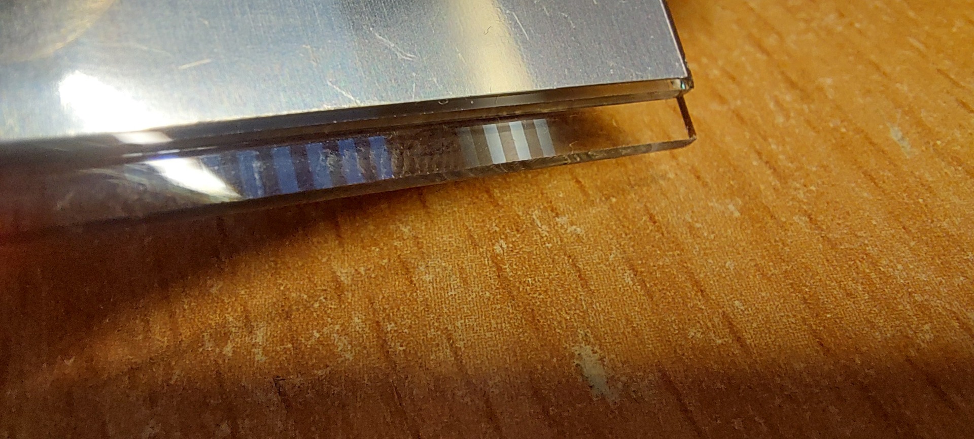

Szerintem nem sérült a panel. Mikroszkóp alatt nézegettem már. A zebragumi sokkal sűrűbb mint az eredeti. Nem értem, ha az üveg sem tud elcsúszni és a panelnek is fix helye van, a zebra gumi csíkjai tök merőlegesek, akkor hogy megy félre a jel?
A kijelző állapota viszont kérdéses. Ettől félek én is. 45 éves.

Ha kisímogatnád ahogy ajánlottunk, akkor legalább az kiderülne hogy az lcd jó-e. Mivel ez öreg példány biztos hogy nincs benne elektronika, szerintem sértetlen. Ki kell próbálni!

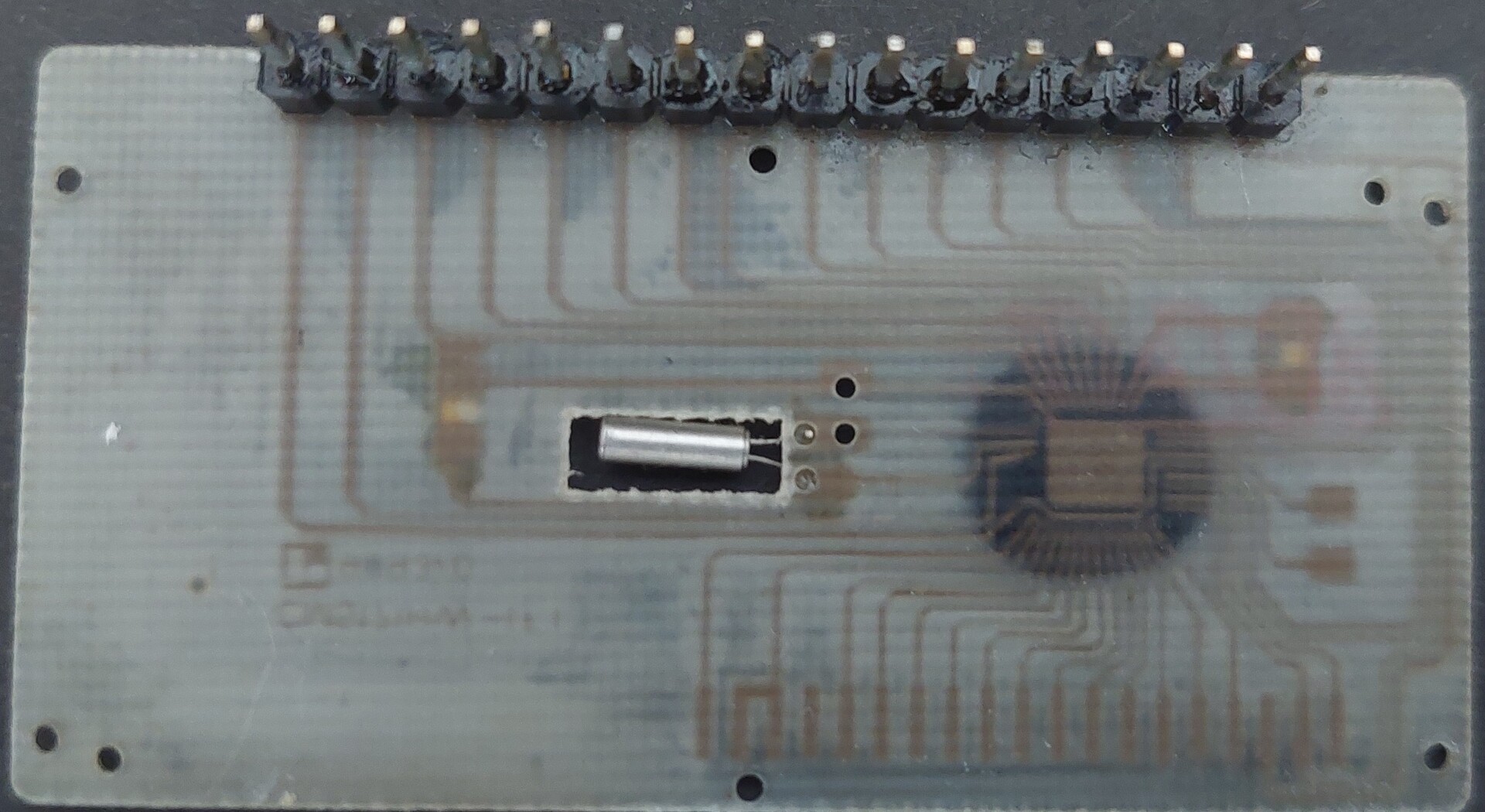

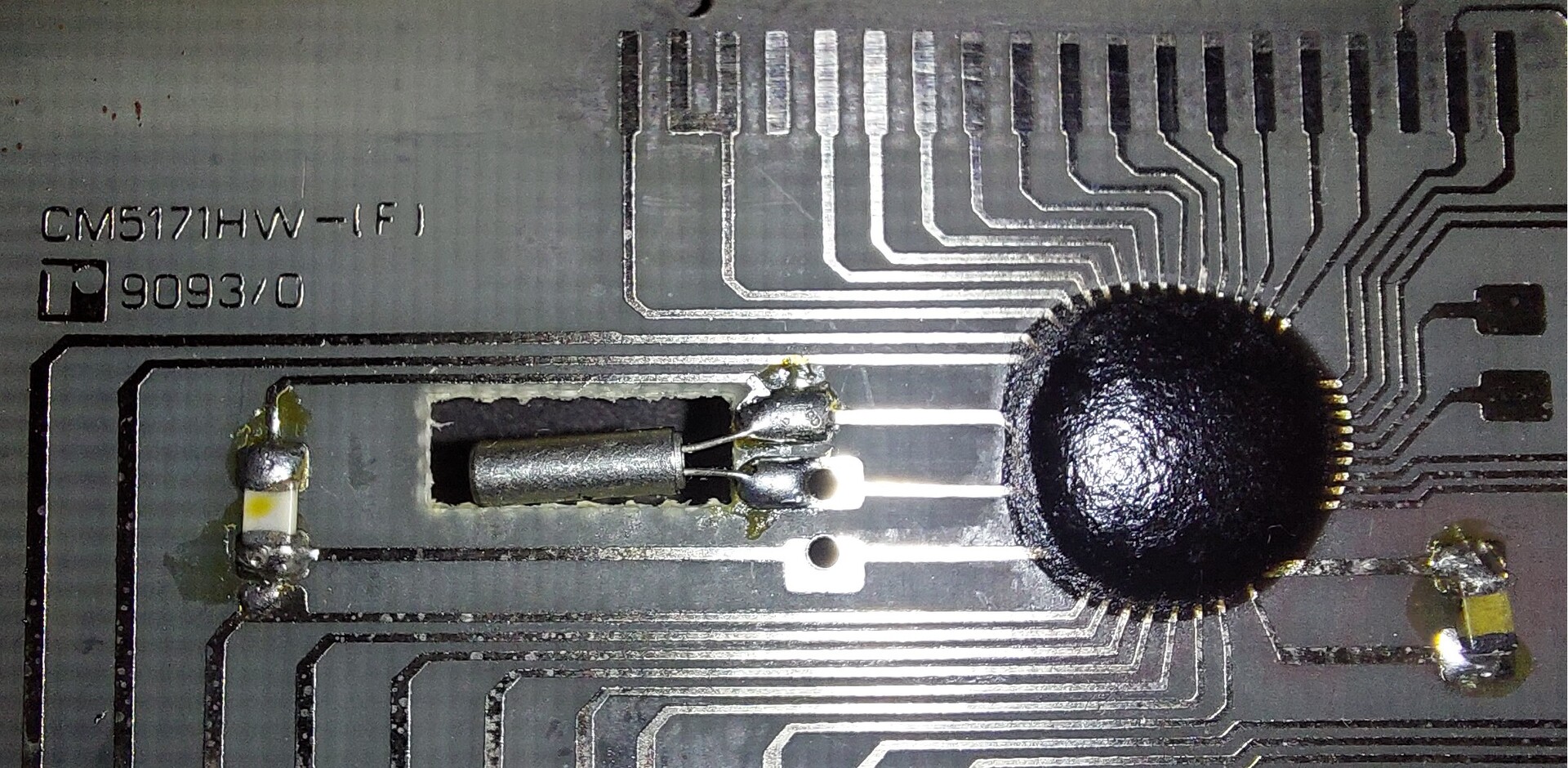

Esetleg ha lefotózod a hátulját talán valaki észrevesz rajta valamit. A hozzászólás módosítva: Ápr 30, 2025
Ez nem olyan bonyolult. Pl. Sigrok, pulsewiew képes felismerni a protokoll típusát, az alapján már lehet szűkíteni a vezérlő IC típusát, ebben tud segíteni az MI. De mivel a programok rögzíteni is tudnak, akár vissza is fejthető a kommunikáció. Eszköznek jó bbb által linkelt típus is, de könnyen lehet akár egy Arduinot is átprogramozni erre, de akkor figyelni kell a szintillesztésre.
Kijelzőnek meg nem karakterest tennék be, hanem valami pontmátrixot, azon lehet variálni mi mekkora legyen, hol legyen, és hogyan nézzem ki. Így még az sem érdekes ha kicsit nagyobb a kijelző, mert programból történik a számok megjelenítése, és nem kötött mint egy alfanumerikusnál a szegmensek helye. Órajelet az órakvarc lábain kell mérni, de ránézhetsz oda is ahová a zebra gumi csatlakozik, sőt magát a zebragumit is megnézheted át jut-e egyáltalán rajta a jel (Kínai barátaink okoztak már meglepetést látszólag jónak tűnő fake dolgaikkal) LCD kijelző gőzölt lábainak teszteléséhez CMOS ic-ből készítettem négyszögjel generátort, amit egy tűre vezettem rá, és remekül lehetett vele ellenőrizni a szegmenseket. Arra kell figyelni hogy a folyadékkristályok váltakozó polaritású feszültséget szeretik, egyenfeszültségtől (pláne ha tartós) tönkre mennek. Ha érdekel a téma bőven van anyag a neten a folyadék kristályok működéséről. Sajnos a költözésem után elkevertem mind az eszközt, mind az újságokat is, így rajzban most nem tudok segíteni.

![]() Az igzság az, hogy hiába símogatom, lassan, intenzíven, akárhogy, nem akar feltöltődni. pedig elvileg ilyenkor még pattogni is szokott a szőrük. Úgyhogy ez a művelet egyenlőre nem járt sikerrel. Viszont, készítettem képeket. |
