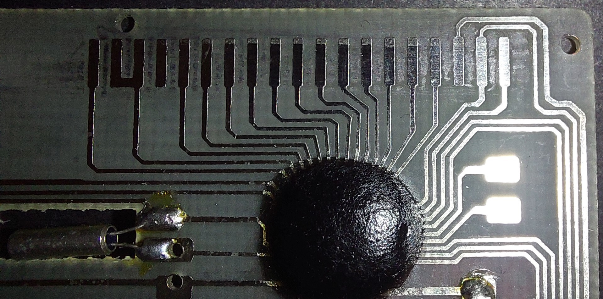

(#) Honda130 hozzászólása Ápr 27, 2025 /
LCD óra javítás
Üdvözlök mindenkit!
Egy ideje szenvedek már egy egyszerű óra kijelzőn. Elvileg az óra működik, csak a kijelzés nem akar sehogy sem láthetóvá válni. Tápot megkapja, negatívot megkapja, a zebragumit kicseréltem már. Annyi, hogy winil lemez tisztító folyadékkal tisztítottam a felületeket és nem izopropil alkohollal, mert nem volt itthon. Még azt beszerzek és megpróbálom azzal tisztítani, de nem tudom lesz-e eredménye.
Esetleg valaki nem tudná nekem megjavítani, vagy egy hasonló órát összehozni helyette? Ez egy régi rádiós magnóban van és ébresztés funkciója is van.

(#) nagym6 válasza Honda130 hozzászólására (») Ápr 27, 2025 / 1
Ha HD44780 alapú, akkor adatlábak, vezérlőlábak kapnak-e megfelelő jelet.
Kontrasztállítás esetleg. Háttérfény sincs? Mert be van kötve.

(#) robis01 válasza Honda130 hozzászólására (») Ápr 27, 2025 /
Tennék az adatlábakra logikai analizátort. A kapott eredményt megmutatnám Copliotnak, vagy hasonlónak, és íratnék rá Arduino kódot, hogy meghajtson valami másik a kijelzőt. Valószínűleg kalapálni kell még a kapott kódot, de az Arduino topikban segítenének. A kérdés az hogy megéri számodra azaz 5-10e Ft alkatrész, és a farigcsálási idő.
De lehet hogy a logikai analizátortól kapott eredmény alapján betudja azonosítani az MI az LCD meghajtó ic-t. Az meg azért jó, mert közvetlenül rá lehet drótozni egy Arduinora, így kiderülne hogy bizton a kijelző a rossz, vagy a panelon van valahol a forrasztási hiba.
De érdemes lehet megnézni szkóppal a táp lábakat is, lehet hogy nem olyan stabil a fesz mint multiméterrel nézve, vagy sok zavarás van rajta. Ilyenkor segíthet egy-egy kondi a tápfesz lábakra.
Végül pedig léteznek LCD teszterek, amik kicsi kb. 1,5v váltakozó jelet adnak ki magukból (valamelyik hobbielektronikai újság alapján én is csináltam régen egyet, de sajnos már nem emlékszem melyik újságban volt) azzal is lehet tesztelni az LCD-t. Igaz ez nagyon sziszifuszi munka, mert neked kell feltérképezni hogy milyen matrix-ban vannak bekötve az LCD karakterek.
(#) Honda130 válasza nagym6 hozzászólására (») Ápr 29, 2025 /
Szia! Ez sajnos kisebb kijelző. 61x30 a mérete a panelnek és 47x14mma kijelző látható felülete. Nem hiszem, hogy egyéb dolgot kijelez, mint magát az időt. Max egy "P" betű lehet még, vagy egy "A". Az előbbi akkor, ha lehet délelőtt/délutánt állítani 12 órás kijelzéssel, "A" pedig akkor, ha van beállítva ébresztés. De ezeket nem tudom. Annyit láttam már a kijelzőn az első napon, mikor hozzám került, hogy 1:00 és villogott a kettőspont. Később annyit láttam, mikor próbátam foglalkozni vele, hogy 1:58-nál tart már és épp akkor ugrik 1:59-re. De ehhez nyomkodni kellett a kijelzőt. Nem mertem nagyon.
Mindegy, kisregényt felesleges megint írnom, lényeg, hogy próbálgattam keresni ilyen, vagy hasonló kijelzőket, de eddig még nem sikerült. Az Alin ennél kb csak bonyolultabbak vannak. Arduinoval kellene gondolom felprogramozni. Csak ugye, azok is nagyobbak is, meg ki az aki ír hozzá bármit is?

(#) bbb válasza Honda130 hozzászólására (») Ápr 29, 2025 /
Elektrosztatikusan feltöltöd magad (simi a macseknak) és úgy simogatod meg az érintkezőket, így mutatja meg magát egy-egy szegmens.
A hozzászólás módosítva: Ápr 29, 2025
(#) Honda130 válasza bbb hozzászólására (») Ápr 29, 2025 /
Aha. Konkrétan a kijelző üvegen lévő érintkezőit, ahol a fémgőzölés van? Ez működhet?
Igen, működhet. Ha sikerül feltérképezned így a szegmenseket, akkor lehet tippelgetni, hogy merre tovább. Ezt a jelenséget láthatod ebben a jó kis videóban is: youtube

(#) bzsozso2 válasza Honda130 hozzászólására (») Ápr 29, 2025 /
Csak egy kérdés a problémáddal kapcsolatban?:
Nem hiányzik az LCD kijelző elől egy átlátszónak tűnő polárszürő lap. Abban az időszakban voltak olyan LCD lapok amik a polárszürő nélkül semmit sem jeleztek ki.
Próbáld meg egy jó minőségű valódi polárszűrős napszemüveggel megnézni működik-e. Forgasd a napszemüveget körbe a kijelző előtt.
A te esetedben több gond is lehet.
1) a már korábban javítgatott vezérlőpanel simán lehet sérült (ilyenkor jel se nagyon jön ki)
2) a zebragumid nem pontosan volt a helyén (nem megfelelő helyre megy a jel és így nem jut el a kijelzőhöz)
3) a kijelződ is tönkremehetett
De kicsit visszanézve az előzményeket, látom, hogy a zebragumi, amit vettél, jóval sűrűbb, mint az eredeti, szerintem simán rossz helyre mennek a lábak. Amit robis01 írt, nem annyira elrugaszkodott és bonyolult dolog ám. Egy logikai analizátor aliról filléres tétel (pl. ez), s ezt használva sok okosság kiderülhet a kijelzőről. Akár az is, hogy valami olyan kommersz kijelző van benne, amit lehet kapni bárhol.

(#) Honda130 válasza bzsozso2 hozzászólására (») Ápr 30, 2025 /
Szia! Nem tudom, hiányzik-e? Hogy nem volt mikor szétszedtem, az biztos.
(#) Honda130 válasza bbb hozzászólására (») Ápr 30, 2025 /
Szerintem nem sérült a panel. Mikroszkóp alatt nézegettem már. A zebragumi sokkal sűrűbb mint az eredeti. Nem értem, ha az üveg sem tud elcsúszni és a panelnek is fix helye van, a zebra gumi csíkjai tök merőlegesek, akkor hogy megy félre a jel?
A kijelző állapota viszont kérdéses. Ettől félek én is. 45 éves.
(#) Honda130 válasza sargarigo hozzászólására (») Ápr 30, 2025 /
Nem keverted össze a hsz-eket. Én írtam. Betéve a ceruza elemet a helyére, láttam működni az órát, de egy percen belül fokozatosan eltünt és azóta csak nyomkodásra látszik igen halványan.
(#) Honda130 válasza nagym6 hozzászólására (») Ápr 30, 2025 /
Szerintem is. Ha pedig egy-egy szál ferde, akkor sem megy máshova a jel, max a levegőbe. De a mellette lévő mindenképp el kell hogy vigye a jelet.
Ja? Ilyen analizátorom van nekem is. Csak azt nem tudom, hogy használjam? Ha esetleg ki is tudnék valamit olvasni vele, akkor sem tudom, mit kezdjek az eredménnyel. Úgyhogy lehet hogy sokmindent elárulna, csak nem erteném mit.
(#) sargarigo válasza Honda130 hozzászólására (») Ápr 30, 2025 /
Ha kisímogatnád ahogy ajánlottunk, akkor legalább az kiderülne hogy az lcd jó-e. Mivel ez öreg példány biztos hogy nincs benne elektronika, szerintem sértetlen. Ki kell próbálni!
Esetleg ha lefotózod a hátulját talán valaki észrevesz rajta valamit.

(#) robis01 válasza Honda130 hozzászólására (») Ápr 30, 2025 /
Ez nem olyan bonyolult. Pl. Sigrok, pulsewiew képes felismerni a protokoll típusát, az alapján már lehet szűkíteni a vezérlő IC típusát, ebben tud segíteni az MI. De mivel a programok rögzíteni is tudnak, akár vissza is fejthető a kommunikáció. Eszköznek jó bbb által linkelt típus is, de könnyen lehet akár egy Arduinot is átprogramozni erre, de akkor figyelni kell a szintillesztésre.
Kijelzőnek meg nem karakterest tennék be, hanem valami pontmátrixot, azon lehet variálni mi mekkora legyen, hol legyen, és hogyan nézzem ki. Így még az sem érdekes ha kicsit nagyobb a kijelző, mert programból történik a számok megjelenítése, és nem kötött mint egy alfanumerikusnál a szegmensek helye.
Órajelet az órakvarc lábain kell mérni, de ránézhetsz oda is ahová a zebra gumi csatlakozik, sőt magát a zebragumit is megnézheted át jut-e egyáltalán rajta a jel (Kínai barátaink okoztak már meglepetést látszólag jónak tűnő fake dolgaikkal)
LCD kijelző gőzölt lábainak teszteléséhez CMOS ic-ből készítettem négyszögjel generátort, amit egy tűre vezettem rá, és remekül lehetett vele ellenőrizni a szegmenseket. Arra kell figyelni hogy a folyadékkristályok váltakozó polaritású feszültséget szeretik, egyenfeszültségtől (pláne ha tartós) tönkre mennek. Ha érdekel a téma bőven van anyag a neten a folyadék kristályok működéséről.
