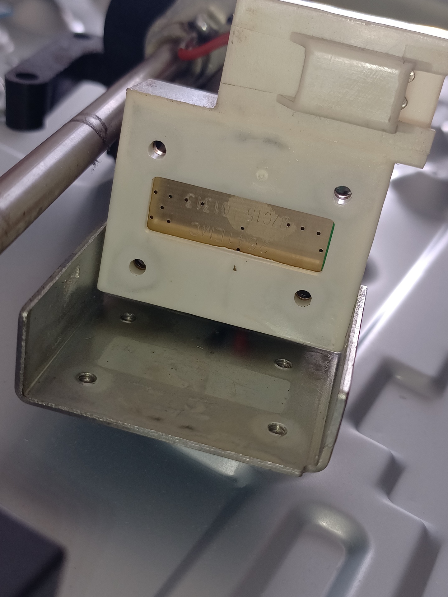

(#) jdani válasza proli007 hozzászólására (») Máj 10, 2025 /
Nem bontottam meg, nem is állítom hogy értek hozzá, de szerintem nincs a nyák másik oldalán semmi. Megpróbálom kifordítani. A motor ide-oda forog igen, nem körbe. És a zárlatos TVS nélkül működik a motor, ide-oda forog polaritás váltáskor. Végálláskapcsoló nincs, komutátort nem látni, az alja rá van préselve.
Pontosítva nem is ablakemelő, hanem inkább ablak mozgató. Ez egy tetőablak motorja. Gondolom csak kibillenti az ablakot.

(#) proli007 válasza jdani hozzászólására (») Máj 10, 2025 /
Akkor öröm van! Bele a TVS-t és mehet. Akkor ezért ilyen egyszerű a szerkezet. Ha működik, meg ne bontsd! (Szerintem másik oldalon van az IC és az ALU lemez hűti.)

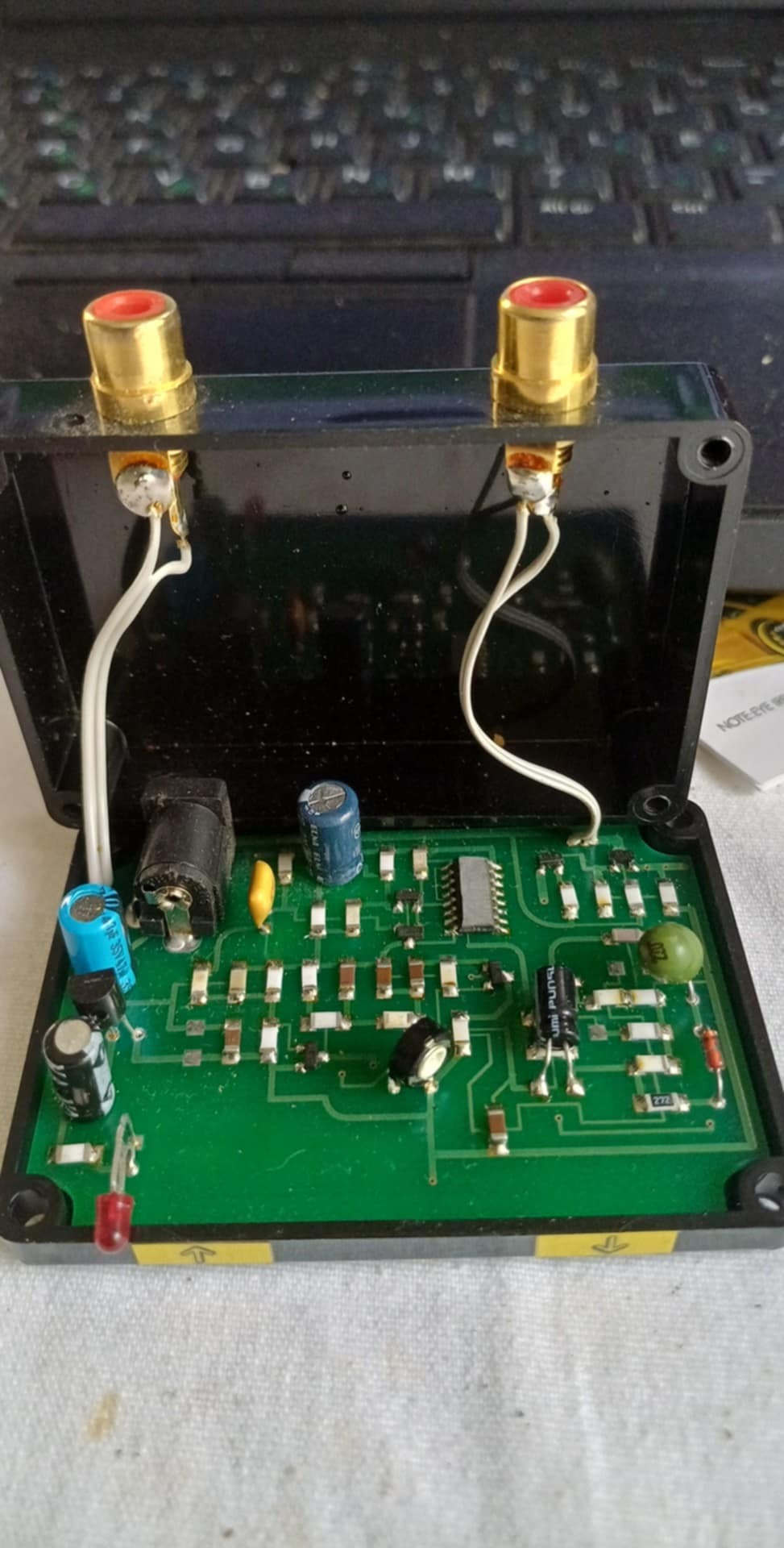

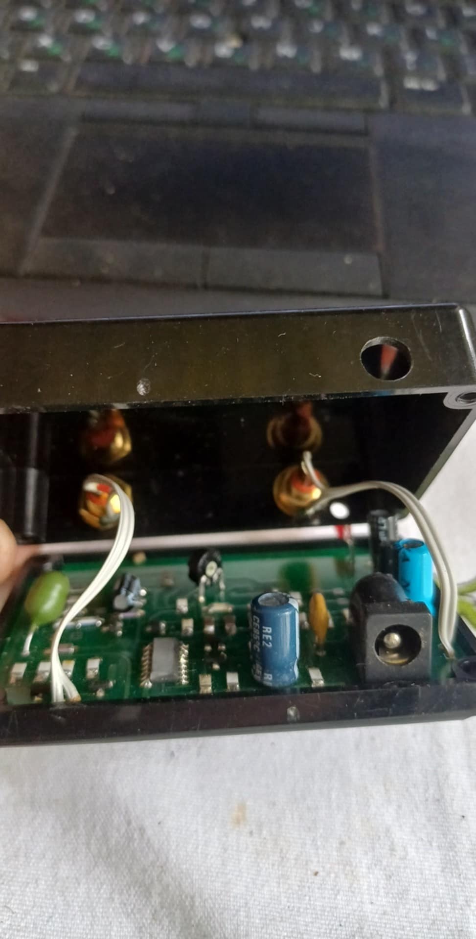

Mi ez?
Hello Mindenkinek!
Erről a "kütyüről" szeretnék valamit megtudni.
Van rajta egy koax be és koax ki azonkívül egy táp bemenet.
Mi lehet ez?
A hozzászólás módosítva: Máj 18, 2025
(#) Bakman válasza Omega1 hozzászólására (») Máj 18, 2025 /
Talán valamilyen erősítő. A NYÁK maga gyári, de ami előtte és után van, nem. Vonalvezetés, hátukra fordított ellenállások, felhasznált egyéb anyagok stb.
(#) kaqkk válasza Omega1 hozzászólására (») Máj 18, 2025 /
Ha az ic tipusszáma leolvasható abból már lehet következtetést levonni .
(#) bitmixer válasza Omega1 hozzászólására (») Máj 18, 2025 /
Ezek nem koaxok, hanem hangfrekvencián szokásos RCA aljzatok. Ebből következtetve valami audio cucc lehet, de meglepő, hogy csak mono.
Az ellenállásokat is titkosították? Szegények - egy kivételével - hanyatt vannak beültetve...
Nagyon titkos kütyü lehet
(#) Omega1 válasza kaqkk hozzászólására (») Máj 18, 2025 /
Nincs rajta semmi azonosító. Az egyik kondi 47µF 35V a másik 220µF 10V a harmadik 47µF 25V a negyedik 10µF 63V és egy 78L08 fesszab.
Bocsi RCA-t akartam írni nem tudom miért koax lett belőle!
Ilyenkor van "falnakszaladásfejjel" de még egy próbát megér , a betápot megadod neki és a bemenetre teszel egy hf jelet majd nézed-méred a kimenetet ( jelgenerátor -oszcilloszkóp -hf volmérő)
Köszi holnap megpróbálom.

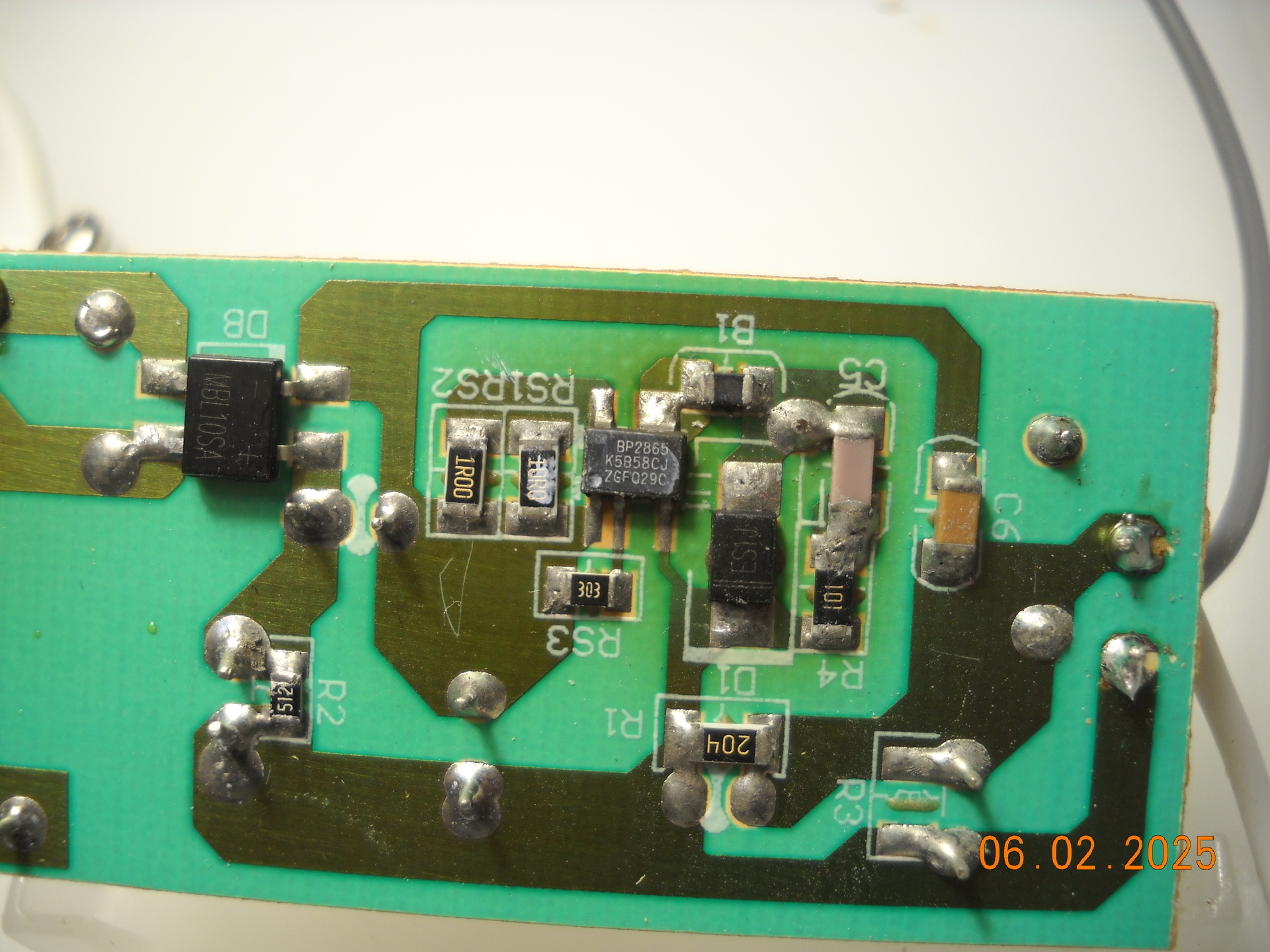

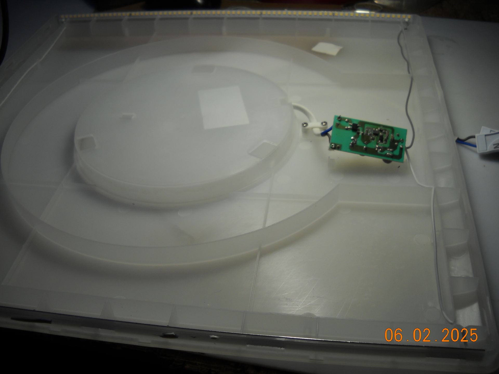

(#) Patópali hozzászólása Jún 2, 2025 /

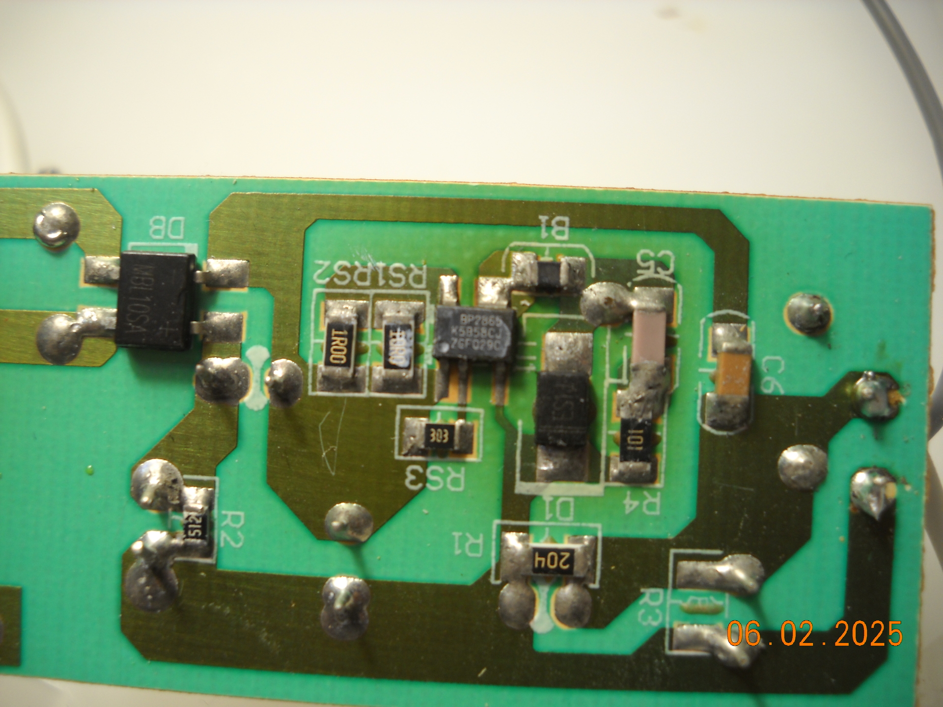

Ledes mennyezeti világítótest áramgenerátor ic beazonosítása
A panelen látható SMD áramgenerátor IC beazonosításban kérnék segítséget.
Az IC-n található adatok:
BP2865
K5858CJ
7GF029C
Kérdésem milyen jelzéssel lehet rátalálni az adatlapjára és esetleg honnan rendelhető?
További infók a képeken.
Ha tudnátok segíteni, köszönet és hála.
Üdv, Pp.
(#) img válasza Patópali hozzászólására (») Jún 2, 2025 /
(#) Patópali válasza img hozzászólására (») Jún 2, 2025 /
Ez gyors volt.
Köszönöm szépen!
(#) img válasza Patópali hozzászólására (») Jún 3, 2025 /
Mert elég volt csak a "BP2865"-öt beírni a Google-be és az első találat volt a datasheet, a második meg az Aliexpress-es link.
(#) Patópali válasza img hozzászólására (») Jún 3, 2025 /
Nem tudom miért, de nekem nem dobott semmi értékelhetőt a "BP2865" -re, vagy valamit el írhattam?
Még egyszer köszi a segítséget!
A hozzászólás módosítva: Jún 3, 2025
Szívesen!
Pedig általában mindig csak pont azt nem találja meg a Google amit keresek, ez most kivételes alkalom volt.

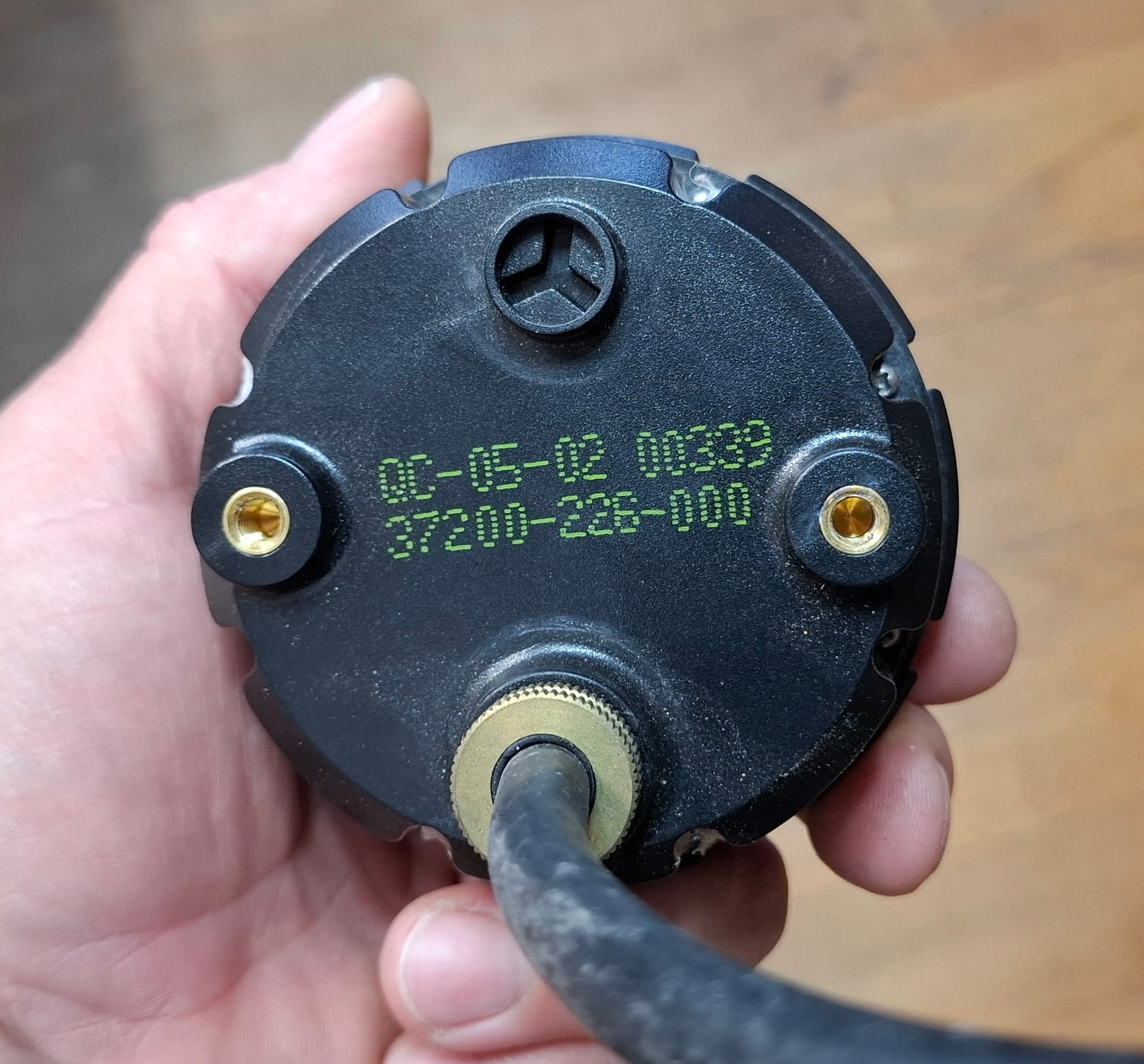

(#) Isti69 hozzászólása Jún 13, 2025 /

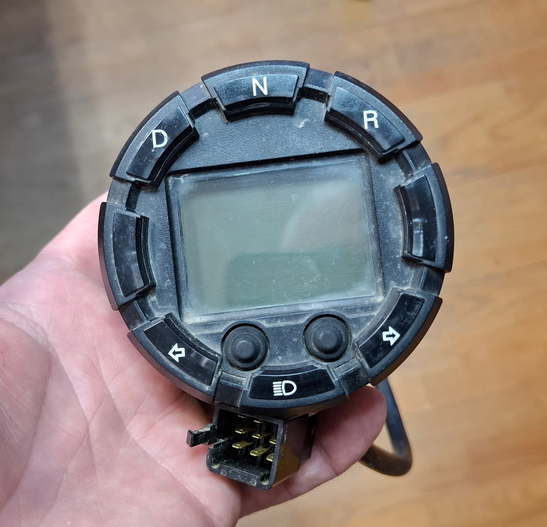

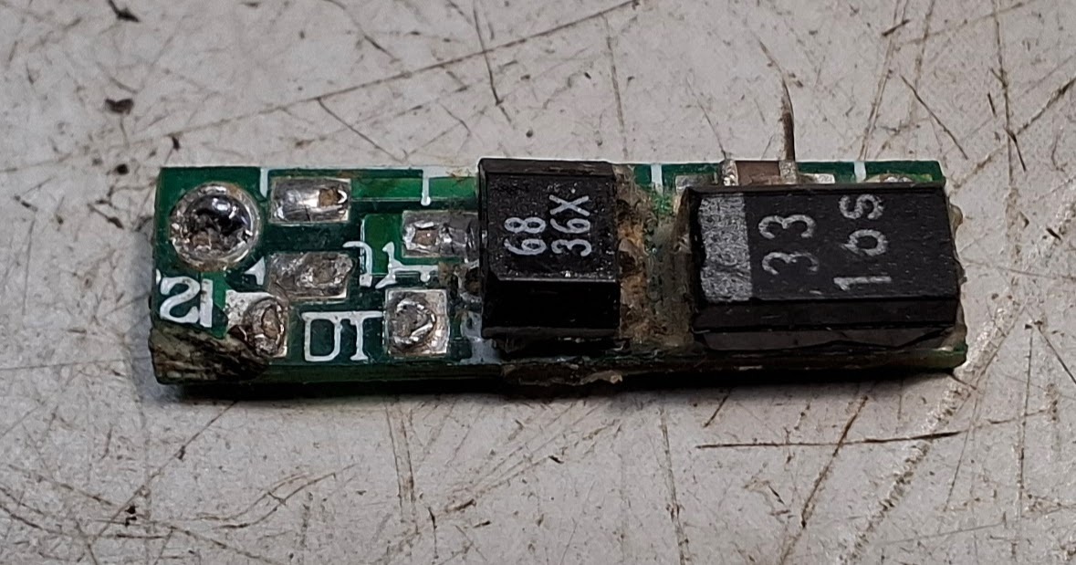

Km óra jeladó javítás
Szeretnék segítséget kérni egy a képeken látható Km óra jeladójának javításában. A jeladóról sajnos letört 2 alkatrész, egy dióda, és valószínű egy tranzisztor. A jeladóban egy hall IC van ennek keresem a típusát, adatlapját, hátha kiderül róla valami, egy ajánlott kapcsolás. vezeték jön a jeladóról a km órába. Egy test, meg a jel. Segítséget előre is köszönöm.
A hozzászólás módosítva: Jún 13, 2025
(#) uniman válasza Isti69 hozzászólására (») Jún 13, 2025 /
Pl.. kiderülhetne - ha te nem adtad meg-, hogy ez melyik quad km-órája..
(#) Tomi111 válasza Omega1 hozzászólására (») Jún 13, 2025 /
Szia! A jel lehet akár videojel is! Régen, úgy 30-35 éve nekem is volt hasonló( nem egészen ilyen) kütyüm és a másolásvédett videokazettákról vette le a másolásvédelmet. A lejátszó és a felvevő video közé bekötve a videojelbe át lehetett vele másolni a kazettát. Valahol meg is van... De ez csak tipp, nem biztos, hogy ez is az.
(#) Isti69 válasza uniman hozzászólására (») Jún 13, 2025 / 1
Holnap megkérdezem.
