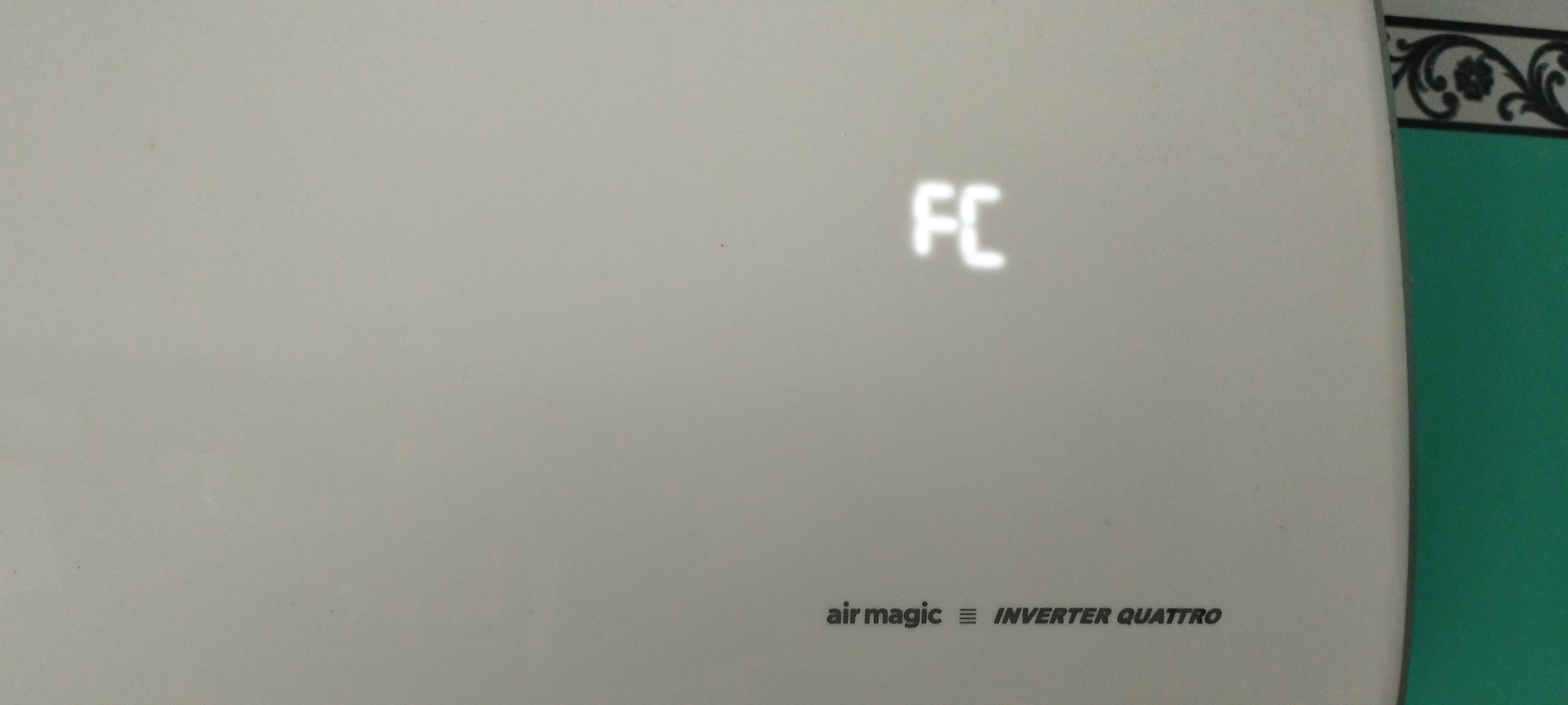

(#) martin66789 hozzászólása Máj 7, 2025 /
Midea klíma hiba
A Midea inverteres klímánknak valami baja lett, bekacsolás után pár perc múlva bármely üzemmódban FC hibakódot ír, max sebességre kapcsol fújja a hideget és sípolgat kis idő múlva magától kikapcsol, majd gondol egyet visszakapcsol 24 fokot ír pár perc múlva ismétlődik a hiba. A kültériben nem láttam indulni a ventilátort. A beltérin a csatlakozási pontokat ellenőriztem nem volt meglazulva egyik sem, a Wi-Fi modult is kivettem belőle de nem hozott javulást. (A beltéri adattáblájáról és a hibakódról mellékeltem képet.
A hibakódról nem találtam semmit az interneten. Esetleg valami ötlet mi lehet a baja?
A hozzászólás módosítva: Máj 7, 2025
(#) mlaci989 válasza martin66789 hozzászólására (») Máj 7, 2025 /
Google barátunk egész lajstromod dob ki az FC hibára. De egy útbaigazító videó kezdésnek..
(#) Joe_001 válasza mlaci989 hozzászólására (») Máj 8, 2025 /
Jó videó., Ha a hideg reset után nem javul meg szerelő lesz a vége,
(#) dB_Thunder válasza martin66789 hozzászólására (») Máj 8, 2025 /
Hozzám messze vagy, így csak ennyit tudok segíteni:
„Hibakód: FC - Kompresszor meghajtó hiba
Ez a hiba a kompresszor és a külső NYÁK közötti hibát jelzi.
A hibakód kijavításához a következőket kell tennie:
Ellenőrizze a kompresszor és a NYÁK közötti csatlakozásokat, és tisztítsa meg és tömítse meg
Ellenőrizze, hogy a NYÁK nem sérült-e, az égési nyomok hibás NYÁK-ot mutatnak. Cserélje ki a NYÁK-ot, ha hibás
Mérnöknek kell ellenőriznie, hogy a rendszer hűtőközeg-e a megfelelő szinten, ez a hibakód általában akkor jelenik meg, ha a rendszerben nincs gáz és a kompresszor kiégett. Új kompresszorra/kültéri egységre van szükség.”
