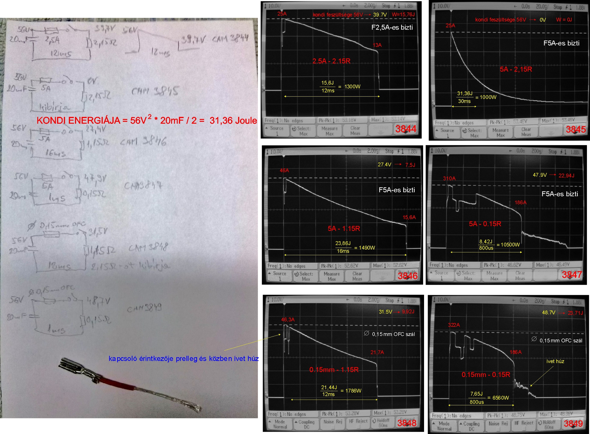

(#) Alkotó válasza CHZ hozzászólására (») Nov 24, 2024 /
Amennyire követni tudom az ezzel kapcsolatos hitvitákat, két fő érvük van a biztosítékot ellenzőknek (most az érintkezési hibát ne vizsgáljuk, azt tekintsük kivitelezési hiányosságnak).
- A biztosítéknak jelentős ellenállása van, ez még változik is az áramtól függően, így feszültség esik rajta. A jelentős az valami olyasmit jelent, hogy a vezeték ellenállásával jól összemérhető.
- Például végerősítők tápágában elhelyezve nem képes megvédeni a erősítőt, mert a kiolvadási ideje az nagyobb mint ami a félvezetők tönkremeneteléhez kell.
Ebben én nem tudok állást foglalni (mert azért a másik oldalon is vannak érvek), de ha ezek a koncepciók helytállóak, akkor valóban megkérdőjelezhető a végerősítők DC vonalán való felhasználás.
Valahol a végletek között lehet az igazság, és akkor tudunk jó döntést hozni ha igyekszünk pontosan megfogalmazni egy adott helyre milyen célból tennénk biztosítékot.
Szerintem Cirokl áll közel az igazsághoz, elegendő/célszerű a váltó oldalon "védekezni", mert így a puffer képes helyrehozni az esetleges problémákat.
A hozzászólás módosítva: Nov 24, 2024
(#) Karesz 50 válasza Alkotó hozzászólására (») Nov 24, 2024 / 2
„- Például végerősítők tápágában elhelyezve nem képes megvédeni a erősítőt, mert a kiolvadási ideje az nagyobb mint ami a félvezetők tönkremeneteléhez kell.
Ebben én nem tudok állást foglalni (mert azért a másik oldalon is vannak érvek)”
Volt már erről szó. A másik oldalon szerintem egyetlen érv van: az adott végtranzisztor SOA-ja.
Például egy 70 fokos lapkahőmérsékletű 2SC5200-ast jó eséllyel megvédi az F2A-es biztosíték.
De nem egyszerű jól méretezni egy végfokot ha a tápsínbe betett biztosítékra bízzuk a végtranzisztorok és a hangszóró életét.
Egyszeres tápnál működik a dolog. Nálam 5A-es "biztit" olvaszt ki két pár IRFP240/9140
(kb. 120A csúcsárammal) és nincs is más túláramvédelem (az elektronikus védelmeket végül nem kötöttem be, nincs szükség rájuk).

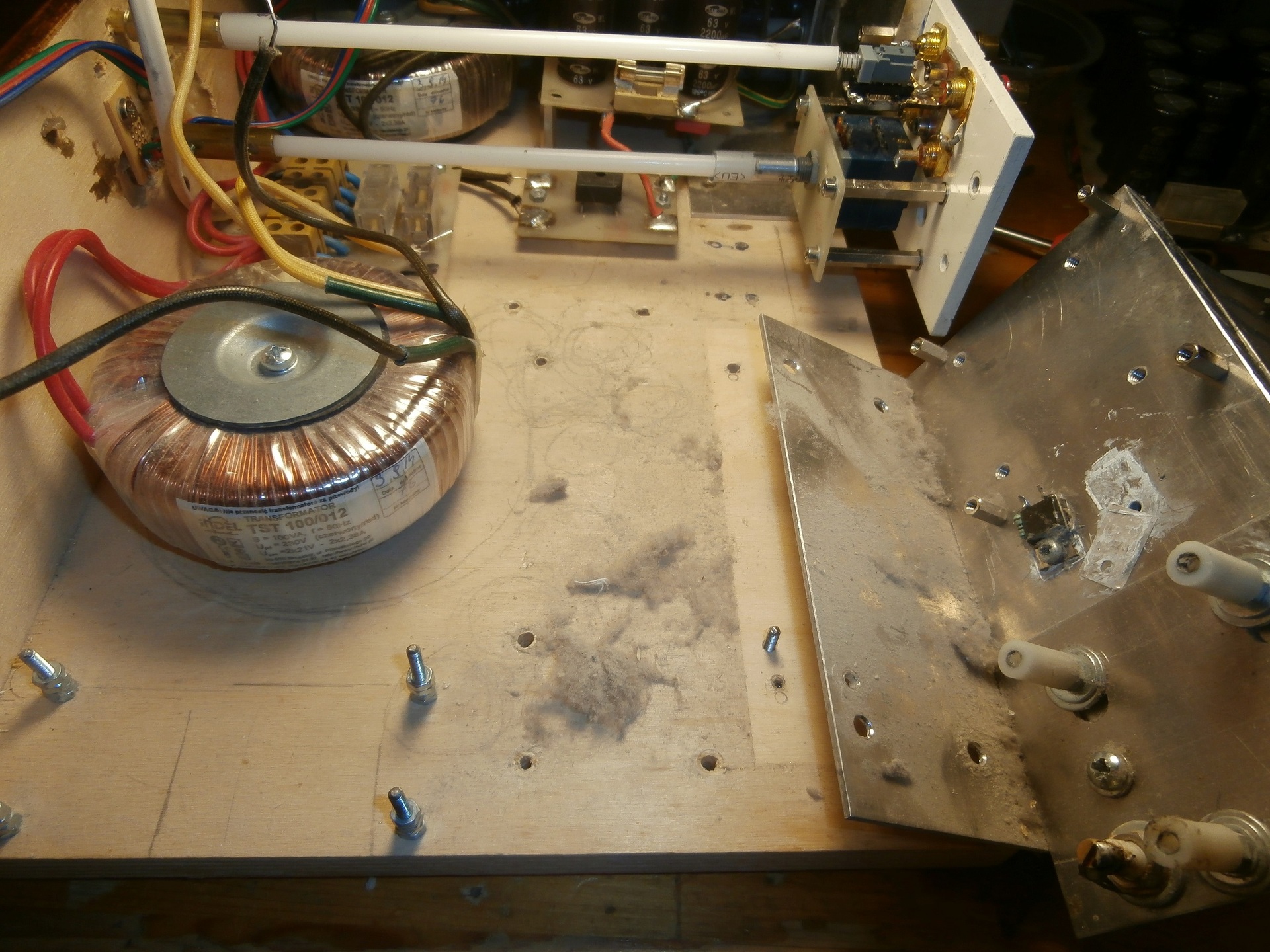

(#) mek-elek válasza mek-elek hozzászólására (») Jan 23, 2025 /
Mély fájdalommal tudatom a fórumtársakkal, hogy családunk hű társa, hétköznapjaink szórakozása, tévénk hangja, nem érte meg a 8 évet. Ugyanis rövid szenvedést követve kimúlt VF4-es erősítőm.
A jobb oldalával már vagy egy éve végzett egy szikrázással egy beleesett csavar. Most éjjel meg a másik oldala távozott egy nyögéssel, és a védelem borított rá szemfedőt. Utolsó szava valami ilyesmi volt: cudarul bántál velem gazdám, le vagy …
Tisztelegtem előtte a gipszes kezemmel.
Béke poraira!
Illetve mégsem lesz sokáig a porainak béke, mivel vár rá a reinkarnáció!
Az előzmények után…
Történt ez a legrosszabb időben, amikor a hibridem még kész sincs. Így csak belenéztem, és konstatáltam, hogy egész jól építettem meg úgy nyolc évvel ezelőtt. Az idő nagy úr, és így azóta sok új információhoz jutottam e tekintetben. Vagyis akárhogy sajnálom az előző verziót, át fogom öltöztetni. Az eddigi igények alapján felesleges lett a három analóg bemenet, kapcsolóval. Mivel én nem használok árnyékolt vezetéket a bemenetnél, az emiatti rövid vezetékezés a kapcsoló és a potméter között, annak minden mechanika nyűgével érintett. A jelenlegi elképzelésem szerint a bemenetek módosulása egy analóg és egy USB portra egy átkapcsolóval lesz a hátlapon. Ezáltal feleslegessé válik hátul 3 RCA kábel. A potit alpsra cserélem egy szál kezelőtengellyel.
Az RCA csak tartalék nem várt körülményekre, mivel az USB-re bíznám a bemenetek kezelését a monitor HDMI csatlakozóján át. Ehhez azonban még kellene egy HDMI-USB digitális hangadapter…
Egyéb módosítás lenne, a hidak Schottkyra cseréje, a paneltől elszigetelt kivitelezés, és mechanikailag a védelem visszajelzésének a hangerőszabályzó gombhoz való szerelése.

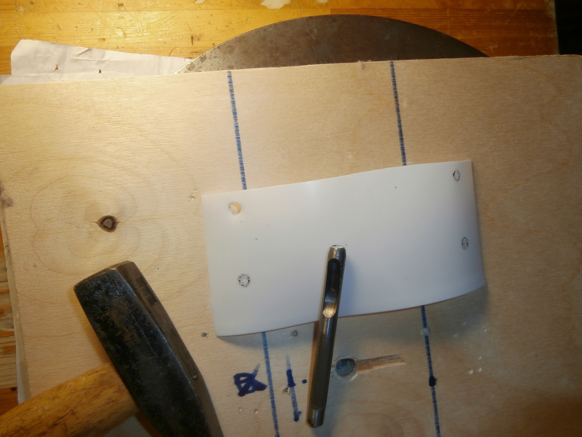

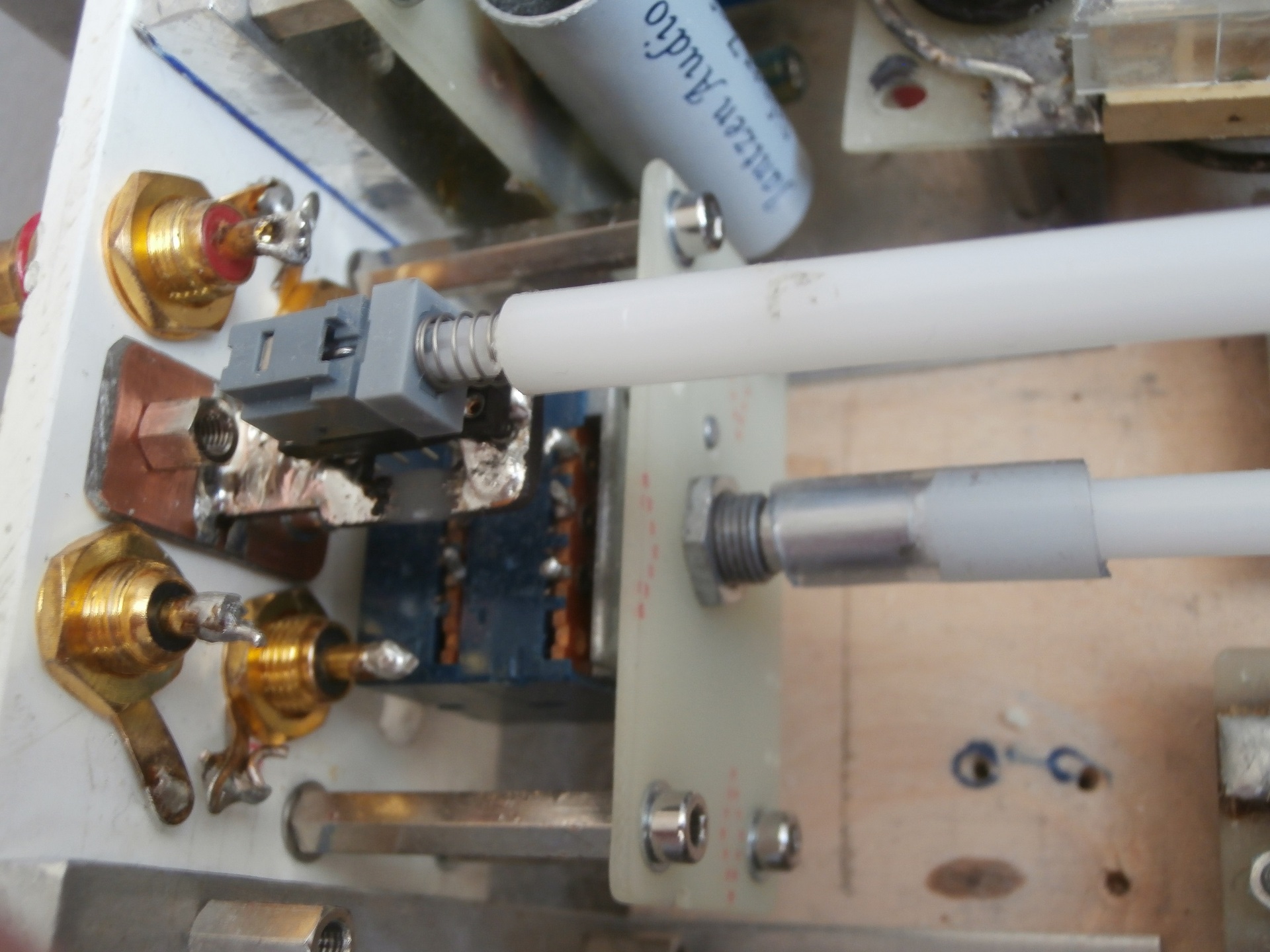

A VF4 aktualizált felújítási terve
Mivel az előzményekből világossá lett a digitalizáció elhalasztása, maradt a két bemenet, az erősítőpanelek módosítása, és az előlap ehhez való átalakítása minimál igény mentén.
Nagyon magára maradt szegény előlap a mindenféle régi elképzelés luggatásával, hogy majd úgy is rendesen megcsinálom szlogennel. Hát ez most is csak alkalmi, de legalább nem olyan ronda lesz.
Az összevissza furkált farostlemezre ragasztottam egy 6 mm-es rétegelt lapot, hogy az ementáli jelleget megszüntessem, majd a maradék glazúrral lekentem. Betájoltam szemre a potit, és kifúrtam a homloklapot a közvetítő rúdnak. Elgondolkodtam azon, hogy a védelem állapotjelzőjét hogy tudnám úgy megoldani, hogy ne legyen olyan ronda a kinézete, mint eddig.
A „túrkálóba” menve megláttam egy régi plexigyűrűt, és egy hajdani fa tekerentyűt hozzá. Nézegetve őket, támadt egy ötletem… Vertikálisan a gyűrűt alulról felfútam az erősítő homloklapjára, és horizontálisan kétoldalra meg a kétszínű ledeket. Alulról is, meg felülről is egy kis fehér rongyra bíztam a fényvisszaverődést, és a visszajelző ezzel meg is volt. Ráadásul nem is olyan rondán nézett ki, mint eddig.
Már csak a poti rudazatát kellett megoldani. Jobb híján erre egy 626-os csapágy látszott alkalmasnak, csakhogy ez lötyögött a plexigyűrűben. Így támadt egy ötletem, és teflonszalaggal szorítottam bele, mivel ez volt itthon. Ezzel a poti rendben is volt. A közben elkészült kapcsolóbak, kapcsolóval, és életre kelt egy rúd segítségével az előlapon. A mechanika kicsit ferde lett ugyan, de ez nem jelent semmilyen használhatósági gondot.
Itt jegyzem meg, nem biztos, hogy a bak forrasztgatásával igazgatott mechanika megérte volna, hogy esetleg a fólia levált volna a hőtől az üvegszálról, és csinálhattam volna újat belőle.
Következhet a kapcsoló, és a poti bekötése, és az erősítő panelek áttervezése, kivitelezése.
Ezek átalakításának szempontjai: a paneltől elszigetelt légszerelés, Dale CPF ellenállások alkalmazása és a nyugalmi áram potijainak felülre szerelése a kedvezőbb beállítási lehetőségek miatt.
A tápoldalon, lehet, hogy Schottkira cserélem a diódákat, de a többi marad, mármint a 4x5db csillagba kötött 2200uF.

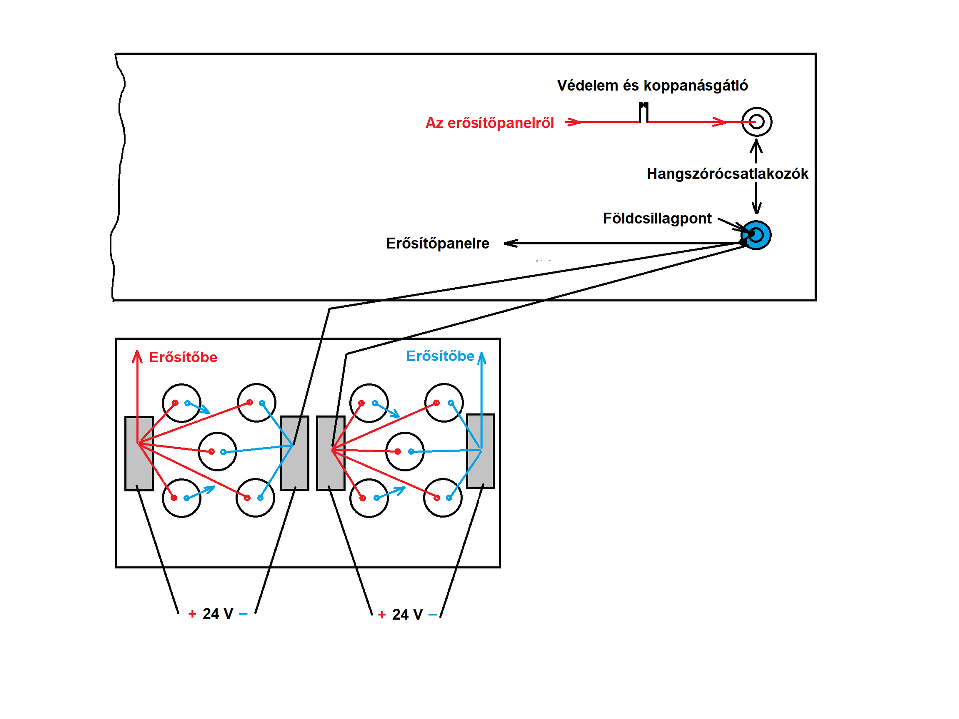

(#) mek-elek válasza mek-elek hozzászólására (») Júl 5, 2025 1 /
Elkészültek az elvi rajzok.
Sajnos a jobb oldalt nem tudtam csak Word-ben feltenni.

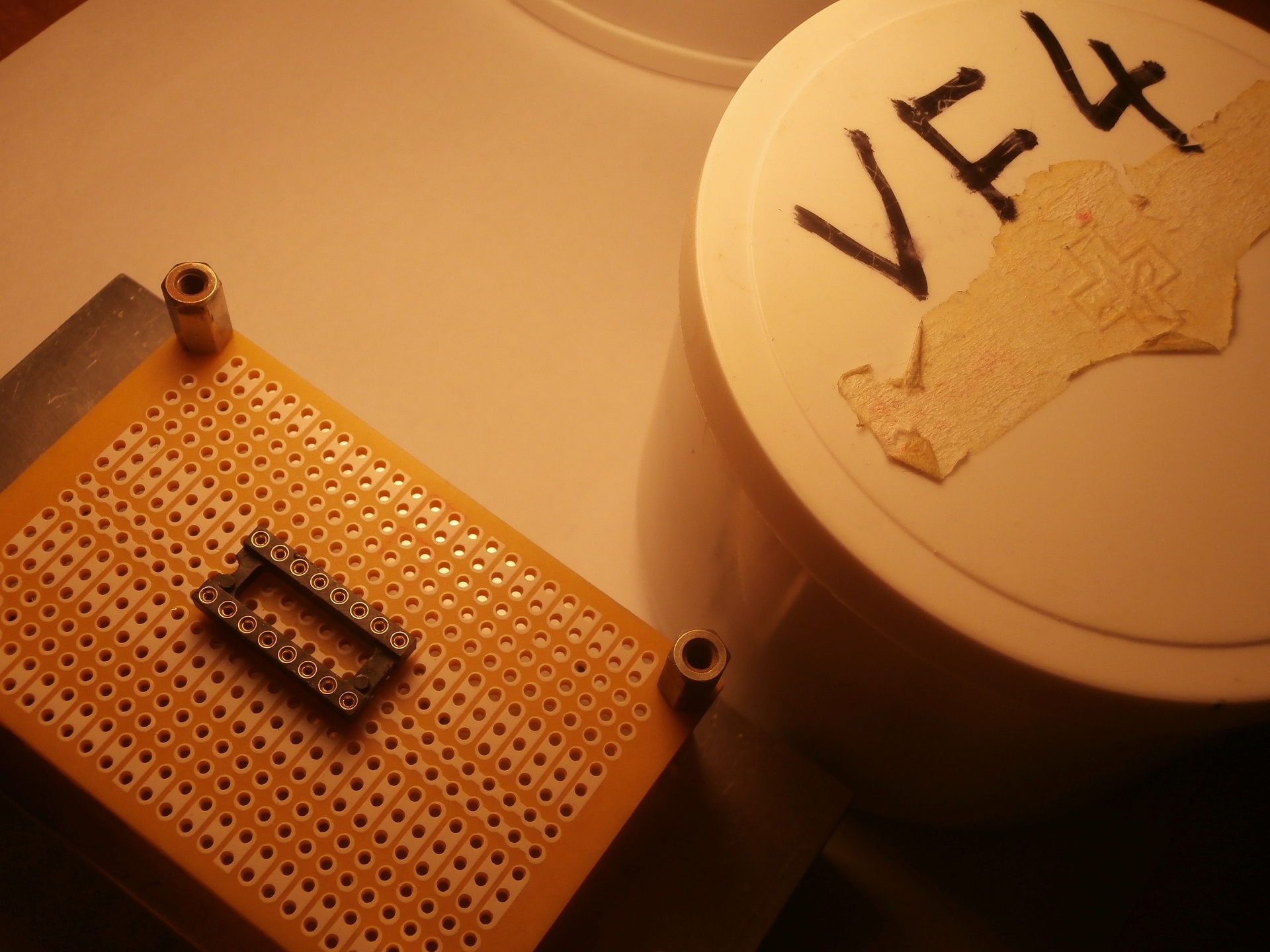

(#) mek-elek válasza mek-elek hozzászólására (») Okt 21, 2025 /
Sok víz lefolyt a Dunán, már azt hittem sosem lesz meg…
A fiam végre segített a duál FET beforrasztásban. Neki jobb a szeme (meg más is).
Szóval lendületet vett a dolog. Azonban a foglalatba forrasztáshoz használt munkapad elveszett, így újat kellett gyorsan csinálnom. Hátra van a védelem felszerelése, és a beállítások.
