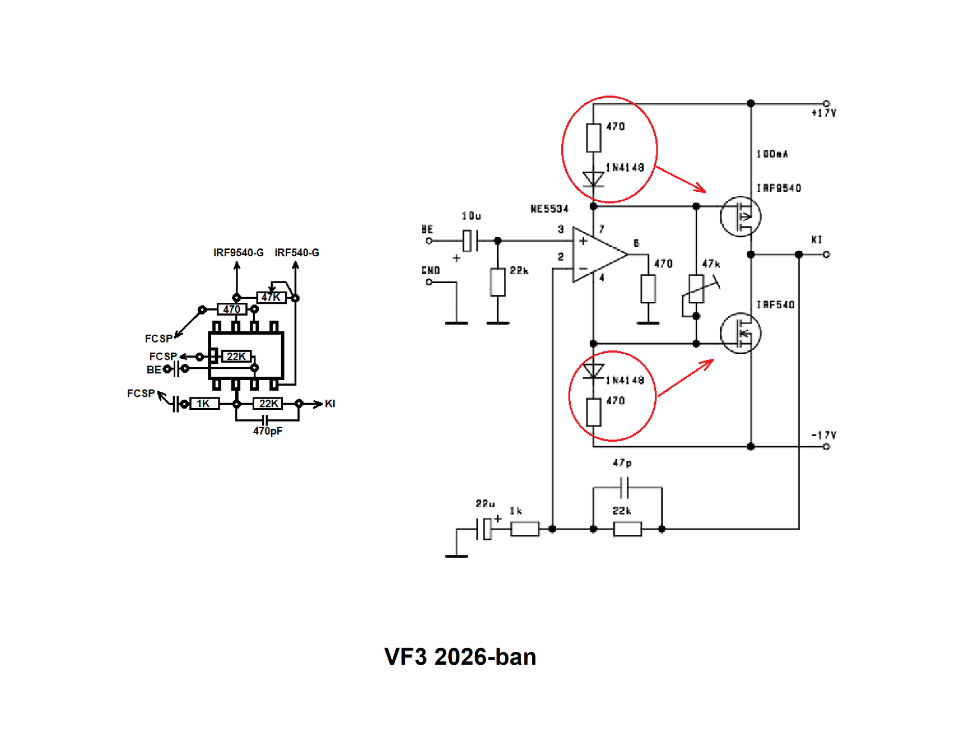

A VF3 kaland…
Még a VF4-felújítását sem fejeztem be. A fejhallgató erősítő témában vagyok épp belefeledkezve, amikor a fiam már másodszor áll elő a hajdani VF3 nyugalmi beállításával...
