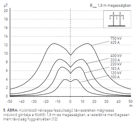

A múlt héten rovom az egyik köröm biciklivel, megyek fel a felüljáróra az M44 felett. Úgy éreztem beszállt egy darázs a kínai rövidgatyómba és jól megcsípte a combom. Leugrottam a bicikliről - nem járt arra senki - letoltam a nadrágot és kiráztam, de nem láttam benne állatot.
Pár nap múlva ugyanott, ugyanaz a darázs. Ekkor jöttem rá, hogy az 500kV-os (750kV?) távvezeték alatt megyek át éppen. Itthon kielemeztem, hogy a combom külső szélén van egy kezdődő pattanás és amikor a nadrág varrása hozzáért ehhez, akkor csípett, de piszkosul... olyan tíz pedálfordulaton keresztül (kb.40 méter).

Azt javaslom kerüld a környéket, amíg meg nem gyógyul a combod ... vagy ember kísérleteket végezhetsz ott magadon minden alkalommal

Azt próbáltam érzékeltetni, hogy az 50Hz-es távvezeték is érezhetően elsugározgat 30-40 méter távolságra, de nem baj ha nem jött át.

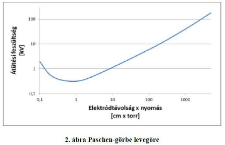

Azért a 750kV csöppet más, mint a 230V A nagyfeszültség képes ionizálni, vezetőképessé tenni a levegőt, de a 230V nem. Azért is használják ezt a tartományt, mert ez nem képes átütni még a legkisebb légrésen sem.
Idézet: „A nyomás és elektródtávolság hatását az ún. Paschen-törvény (alábbi ábra) írja le, amelynek érdekessége, hogy adott elektródelrendezés esetén van egy olyan nyomásérték, ahol az átütési feszültség minimális (levegőre 327 V), ettől kisebb és nagyobb értékek esetén az átütési feszültség nő. Tehát normál levegőben e minimális értéknél kisebb feszültségen nem jön létre átütés, akármilyen kicsi az elektródtávolság. Ennek magyarázata, hogy nagyon kicsi elektródtávolság vagy nagyon ritka gáz esetén nem jön létre elegendő számú ütközés, ami az elektronok számának növekedését eredményezhetné” Aztán a 750kV képes indukálni olyan örvényáramokat eben a távolságban is, mondjuk a bicaj fém vázában, meg a testedben, hogy ha az egy érzékeny ponton folyik keresztül, akkor csipkedhet. A hozzászólás módosítva: Jún 29, 2025

Nem akartam érdemben válaszolni, mert ez nem az a topik. Valószínűleg 400kV a tápvezeték, mert 750 kV-os csak Albertírsa-Ukrajna viszonylatban van. A 400 kV a vonali feszültség azaz két vezető között ekkora (szinuszosan változó) elektromos térerő van. A transzformátor nullája földelt, a levegőben valahol a három fázisvezető együttesen szintén egy virtuális nulla potenciált is alkot, amihez képest a föld felé elvileg nincs potenciál, de a gyakorlatban a három vezető nincs fizikailag egy helyen, hanem mondjuk egymás mellett. Ekkor a föld felé is kialakulhat elektromos erőtér, aminek van megengedhető max mértéke. Ugyanígy mágneses tér is van mindhárom körül, és a vezeték alatt a földön is mérhető uT nagyságrendű érték.
Az 50 Hz-es váltakozó feszültség hullámhossza kb. 6000 km. Egy negyedhullámú sugárzó (antenna) létrejöttéhez kb. 1500 km folytonos vezetékre lenne szükség, transzformátor és alállomás nélkül, na ilyen nincs Magyarországon, ezért itt valójában nem beszélhetünk sugárzásról, hanem a vezetéket körülvevő változó elektromágneses térről. |
