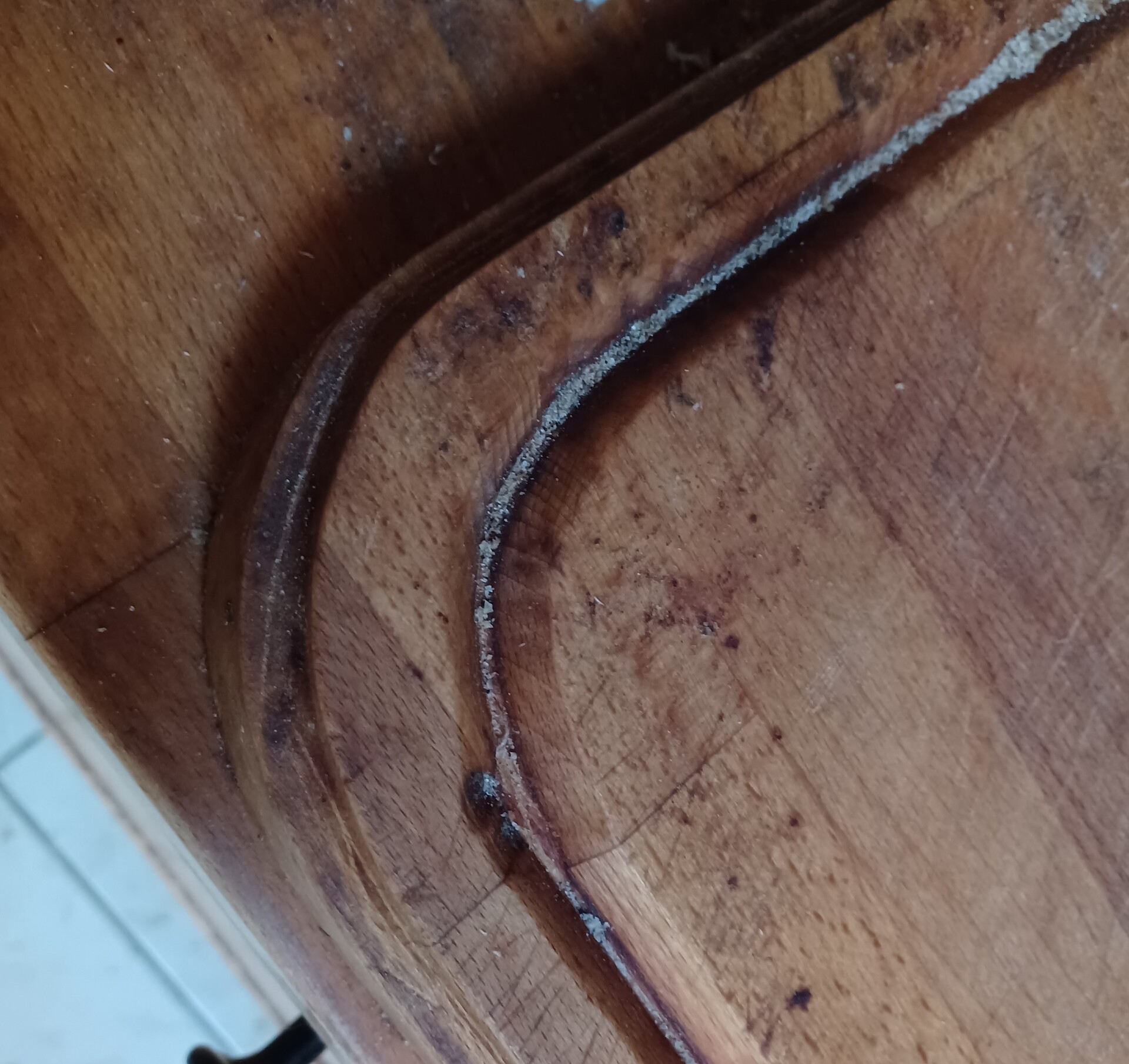

Vércsatorna maró
Vágódeszkába kellene vércsatornát marni, mert a "V" alakú nem vállt be, ugyanis nem lehet tisztítani az alját.
Az ilyenek mennyire jók?

(#) Hutty válasza Gafly hozzászólására (») Júl 22, 2025 /
Ha akarod, segíthetek. Ezért az egy ( négy ) marásért ne vegyél szerszámot a polcra. 12,7-es maróm van, meg gép.

Itt jól látszik a probléma:
- "v" alakú csatornából nem lehet kitörölni a koszt, morzsát. Amúgy kb. 15 mm széles.
- Ahogy írva vagyon, hajlamos beleszaladni a marógép a málnásba,
Egyre inkább hajlok arra, hogy csapjunk egy hétvégi sütögetést nálam, bbb, Hutty. Mindenkinek van felsőmarója, meg úgyis tartozok már ennyivel nektek.
Lehet veszek akkor még két HDD-t is a NAS-ba addigra...

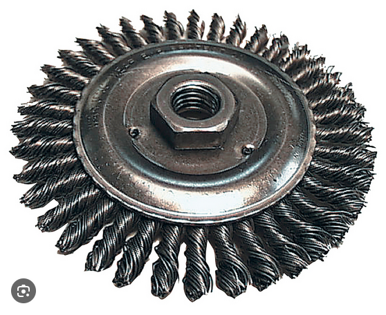

(#) Bakman válasza Gafly hozzászólására (») Júl 22, 2025 / 4
Ne hagyd magad.
(#) bbb válasza Gafly hozzászólására (») Júl 22, 2025 /
Ezek szerint körbe fut rajta a vájat. Az ív nem olyan egyszerű, hogy ne szaladjunk ki belőle, de azért meg lehet oldani.
A Bakman féle korongot lehet nejlonszálakkal is kapni, az talán nem eszi meg a fát...

(#) Gafly válasza Alkotó hozzászólására (») Júl 22, 2025 /
Széléhez nem kell nyúlni, az tökéletes még ennyi év után is.
Az igazat megvallva, külső íven vezetésben eddig még nem is gondolkoztam (köszönöm a kizökkentést ), az ívektől félek nagyon.
Tíz mm a külső perem, ennél mélyebbre kell nyúlni a vezetőnek...

(#) Gafly válasza bbb hozzászólására (») Júl 23, 2025 /
Szerintem ezt is counterclockwise kell tolni, az már biztos (soha nem is volt szerintem kérdés).
Tudományosan most a legnagyobb problémám a pontos körív maráshoz, a középpont kijelölése.
Mert a külső ív, és egy fix pont pontosan kijelöli a körívet, amin a marófejnek mennie kell (és mindkettőnek fixen neki lehet támaszkodni).
De az nem olyan egyszerű, mert például oda nem lehet szeget beverni (mert látszó felület), annak is van fizikai mérete, és hasonlók...
Már önmagában egy ismeretlen rádiusz cikk középpontjának a meghatározása sem triviális.
Ugyanakkor utólag belegondolva, marógépbe befogott ceruzával jól tesztelhető.
Praktikusan meg a legnagyobb probléma, hogy nincsen ilyen marófeje senkinek.

A marófejet megbeszéltem Gaflyval, megrendeltem hozzá, az ívet pedig meg tudjuk oldani egy kis ügyességgel. Legegyszerűbb egy olyan segédvezető kialakítása, amire be tudjuk rakni az ív közepét és ahhoz rögzítjük a gépet, így az íven tudjuk végighúzni. A körív közepét megtalálni nem ördögtől való dolog, pár geometriai törvényszerűséget kell hozzá kiaknázni. Választasz két húrt, aminek a felezőmerőlegeseit berajzolod, ahol metszik egymást, ott a középpont. Ehhez létezik szerszám is, ami egy sima derékszög, egy 45°-os "pálcával". Rá kell tenni az ívre, húzni a pálca mentén egy egyenest, majd odább tenni, még egyet és kész.
Mire megérkezik a marófej, nyomtatok hozzá olyan szerszámot, amihez nem kell szögelni, csak hozzászorítjuk a laphoz (meg egy kis kétoldalas ragasztó, ami nem hagy nyomot, de segíti a tapadást) és kész.
Addig is Gafly legyél kedves mérni egy szélességet és magasságot. S, ha tudod, akkor az ív sugarát.
