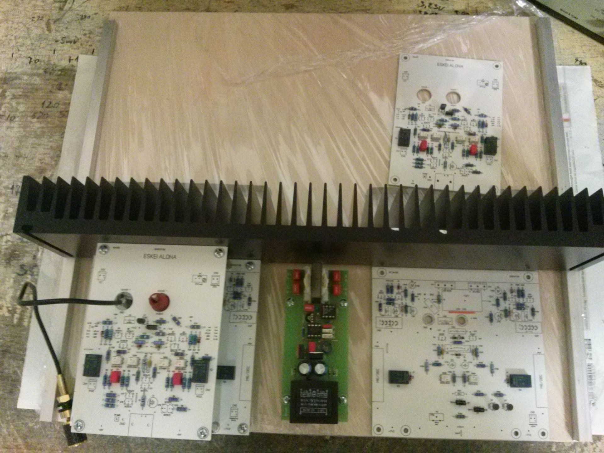

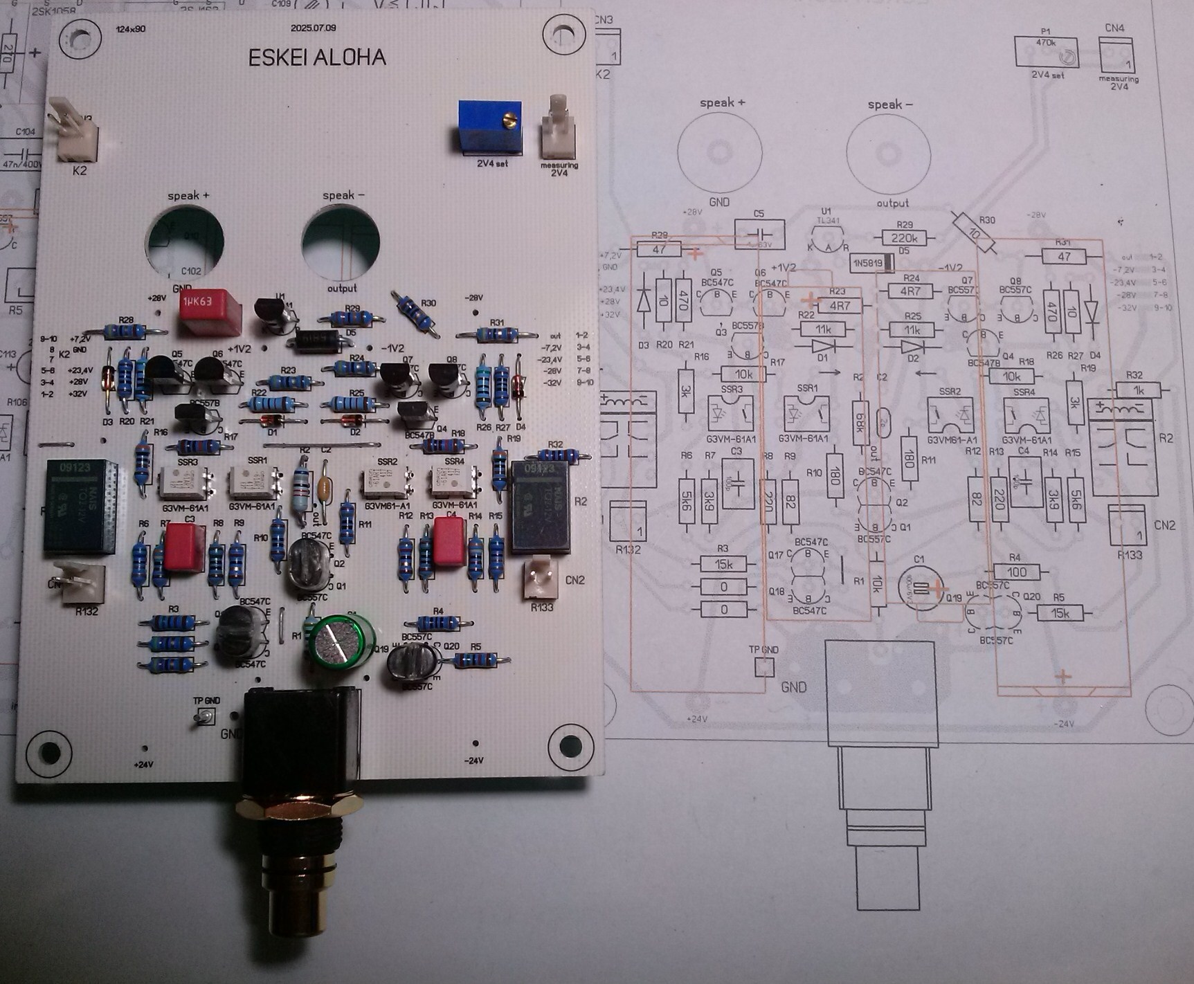

(#) Karesz 50 válasza tki hozzászólására (») Júl 26, 2025
„Nincs esetleg 3D-s nézete? A maga lenne a kéjhömpöly.”
Megkésve, de lett 3D-s nézete. Azt nem tudom kéjhömöly-e, vagy sem...
(#) tki válasza Karesz 50 hozzászólására (») Júl 26, 2025
Na ez az, köszönöm. Ha most szép fekete-fehér tehenekhez hasonlítanám a látvány hangulatát, lehet, hogy nem örülnél, pedig egyes tehenek kutyaszerűen okosak és játékosak tudnak lenni, szóval nem negatív a párhuzam. Persze nekem nincsenek teheneim - Internetem van, rajta sok-sok meglepő állatos videóval. Kicsit még a zöld panel is beleillik, bár lehetne szaturáltabb a szcénához felzárkózás kedvéért. (Amíg szcénanáthát nem kapunk, de ezt hagyjuk is - az asszociációk már csak ilyenek, "az elme szabad állat". : -) )
Ez a puha tej...csokoládé...tejszínhab-vonal mindenesetre hangsúlyos, ha más nevet is álmodtál neki. Kár, hogy a műszaki eszközök nevetségesek árnyékolás nélkül, mert plexi házban remekül mutatna. Már csak a szögletesre hajtogatott, cseppet sem célszerű, de szép kábelezést kell hozzáképzelni.
Nekem másképp szoktak sikerülni a funkcionális, ám legfeljebb részleteiben szép projectjeim, amik nem szoktak a végleges panelig eljutni. Ha például mond valamit Maupassant-tól a Szörnyszülöttek anyja... : -) De azok is éltek.
Nem festve van a nyák, ez a saját anyaga. M1 a neve állítólag (a nyákos szerint.
(#) Ge Lee válasza Karesz 50 hozzászólására (») Júl 26, 2025
CEM-1 az inkább. Van róla valahol jobb leírásom de most nem találom, a neten hirtelen ennyi van:
- A DOCALIT CEM-1, mint a Vetronit EP 105, szendvicsszerkezetű kompozit anyag, ahol a magrész papír/epoxi és a héj üvegszövet/epoxi zónákból áll. NEMA szerint CEM-1. Kiváló hajlítószilárdság és elektromos szigetelés jellemzi (hasonló, mint az FR4).

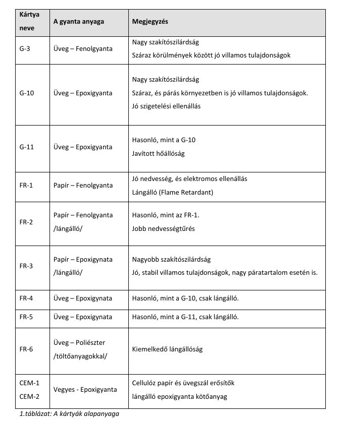

(#) Ge Lee válasza tki hozzászólására (») Júl 26, 2025
A típusok, régebbi írás, nem tudom mennyire aktuális ma.
(#) mex válasza Ge Lee hozzászólására (») Júl 26, 2025
Szerintem ma is helytálló az iromány, eltekintve a diszgráfiás részektől.

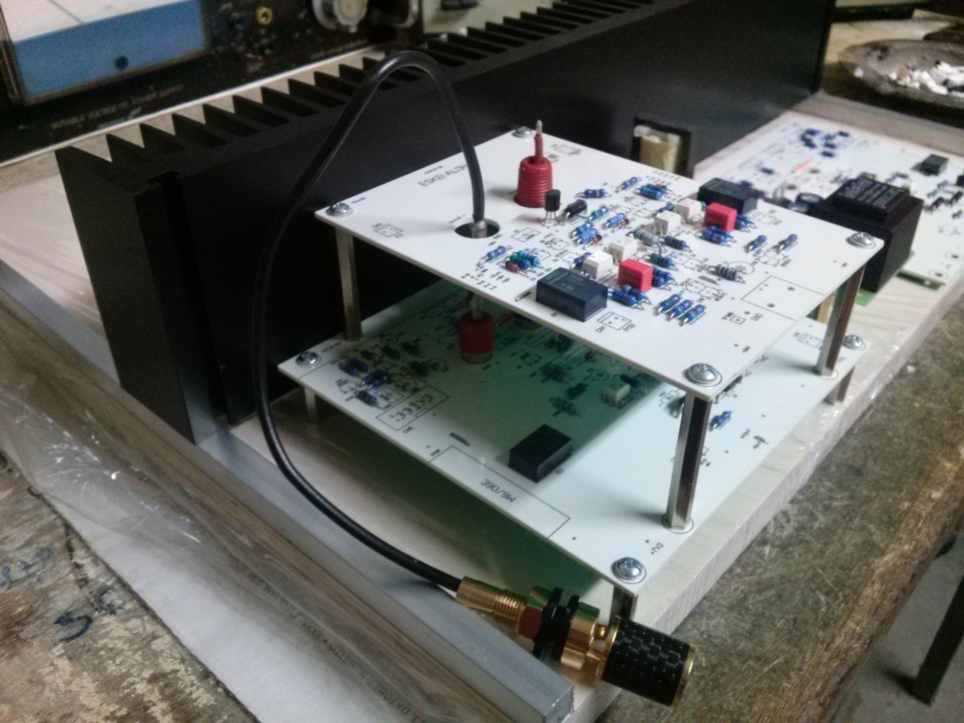

(#) Karesz 50 válasza Ge Lee hozzászólására (») Júl 26, 2025
sny21 használta előszeretettel ezt nyákot a PWM erősítőihez, nyilván nem spórolásból.
Választhattam az üvegszálas és a (most már tudom) CEM-1 között. Nem tudom, hogy fog szólni és mérve látni fogok-e bármilyen különbséget a "bakelithoz" képest.
Ezerféle hangon szólalt már meg ez az AA, majd Aloha. Most olyan, hogy néha nagyon tetszik, néha meg nagyon nem. Néha túlzottan nyílt a hangja, olyan mintha a középsáv dominálna. De a jó felvételekkel megmutatja, hogy elegendő mély hangja van, nem kell belőle több (nekem).
Nem tudom eldönteni, hogy amikor legelőször megszólalt - a legelső változat - az volt-e legjobb, vagy csak az újdonság varázsa varázsolt el. De nosztalgiával gondolok most vissza arra a gubancra. A jót hamar megszokja az ember, aztán elkezdi a hibáit keresni... a végén meg már csak a hibáit hallja. Most szalma vagyok tíz napig... eleinte azt gondoltam rengeteg zenét fogok hallgatni majd éjszaka amikor síri csend van... madarak sem ordítoznak odakint, az órát is kiviszem a konyhába mert piszok hangosan ketyeg. Aztán feltettem valamit és nem tudtam végig hallgatni a lemezt, inkább kimentem a műhelybe. Tegnap este meghallgattam a "Kiállítás képeit" és elvarázsolt, de elég is volt ennyi a zenéből, nem kívántam mást.

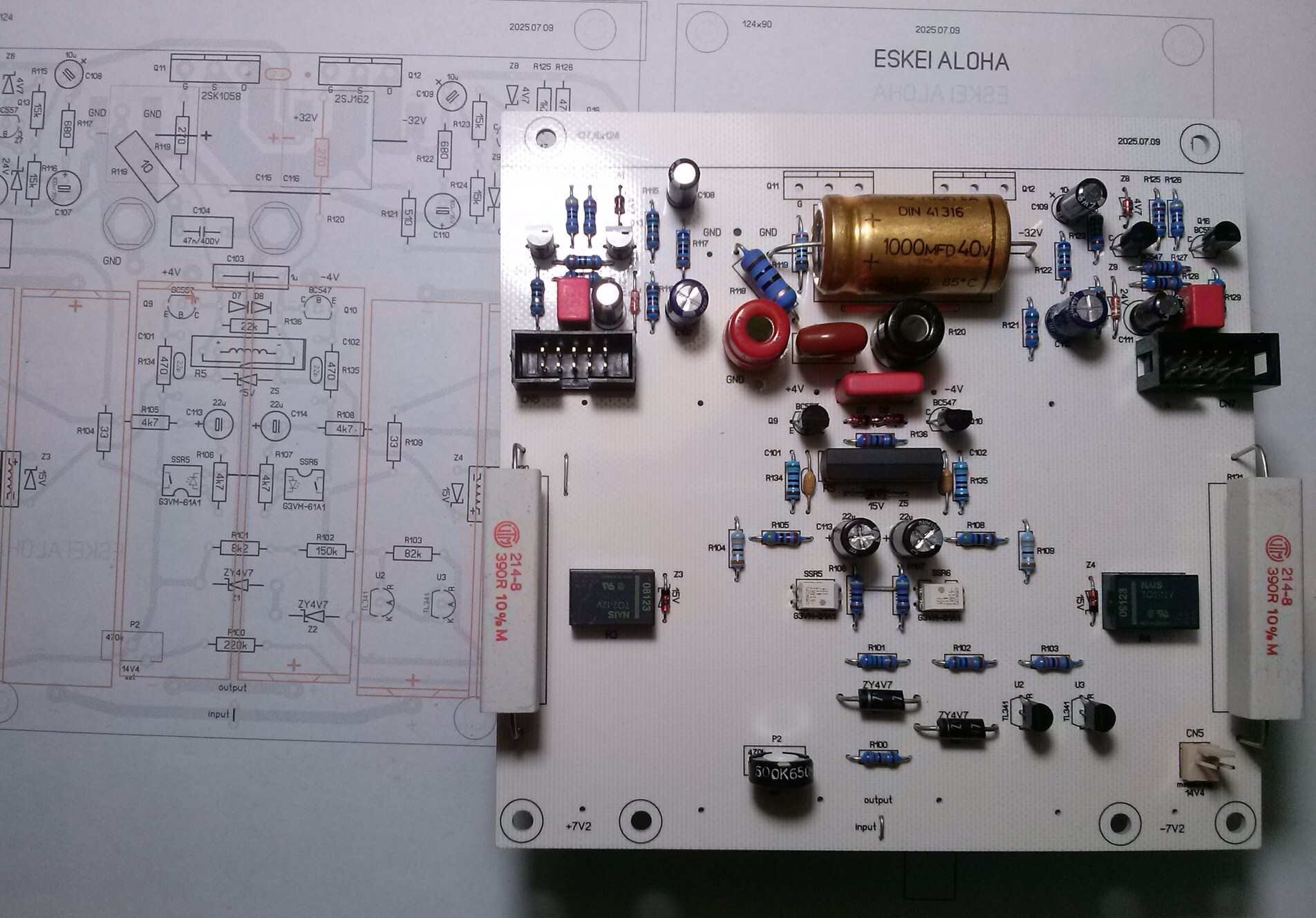

Az új panelekből még hiányzik néhány kondi. Ha ideérnek, akkor fogom összerakni a nemtom hány pont nullát. A nagyjelű fokozatban ZTX451/551 lesz, a hibajavítóban 2N5401/5551. Azért még várok némi javulást a "gyári" nyáktól is, meg, hogy fehér attól is. De megpróbálom majd úgy hallgatni ahogy javaslod, hogy ez rosszabb lesz. Aztán majd kiderül. Majd az asszony megmondja milyen irányba tolódott el a hangkép.
