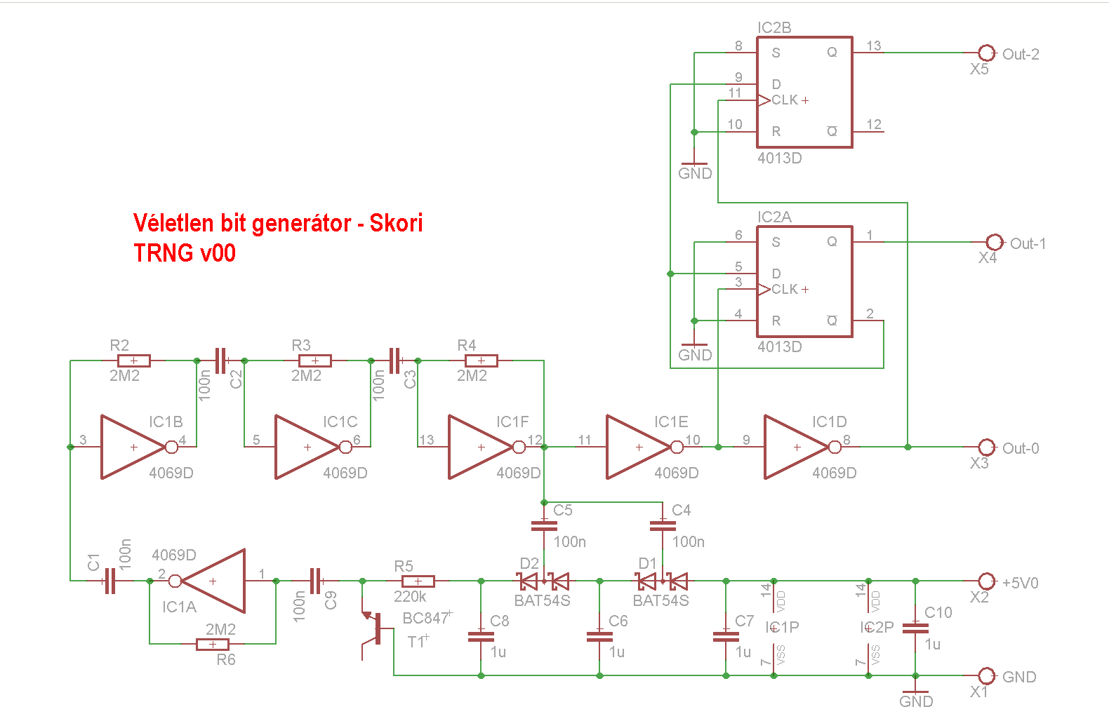

Legyen egy kis elektronika is itt, ezért megosztom az első véletlen generátorom rajzát. Érdekessége, hogy hangszórón meghallgatva, mindhárom kimenet ugyanúgy szól, nem lehet meghallani a különbséget. Viszont a kettes osztás biztosítja, hogy garantáltan (nagyon sok minta esetén) 50%-ban kapunk 0 és 1 bitet, azaz 50% valószínűséggel. Az alap kimenet sem rossz ebből a szempontból, de nem teljesen pontos, azaz egy bolha hajszálnyit eltérhet az 50% valószínűségtől a 0/1 bitek aránya.

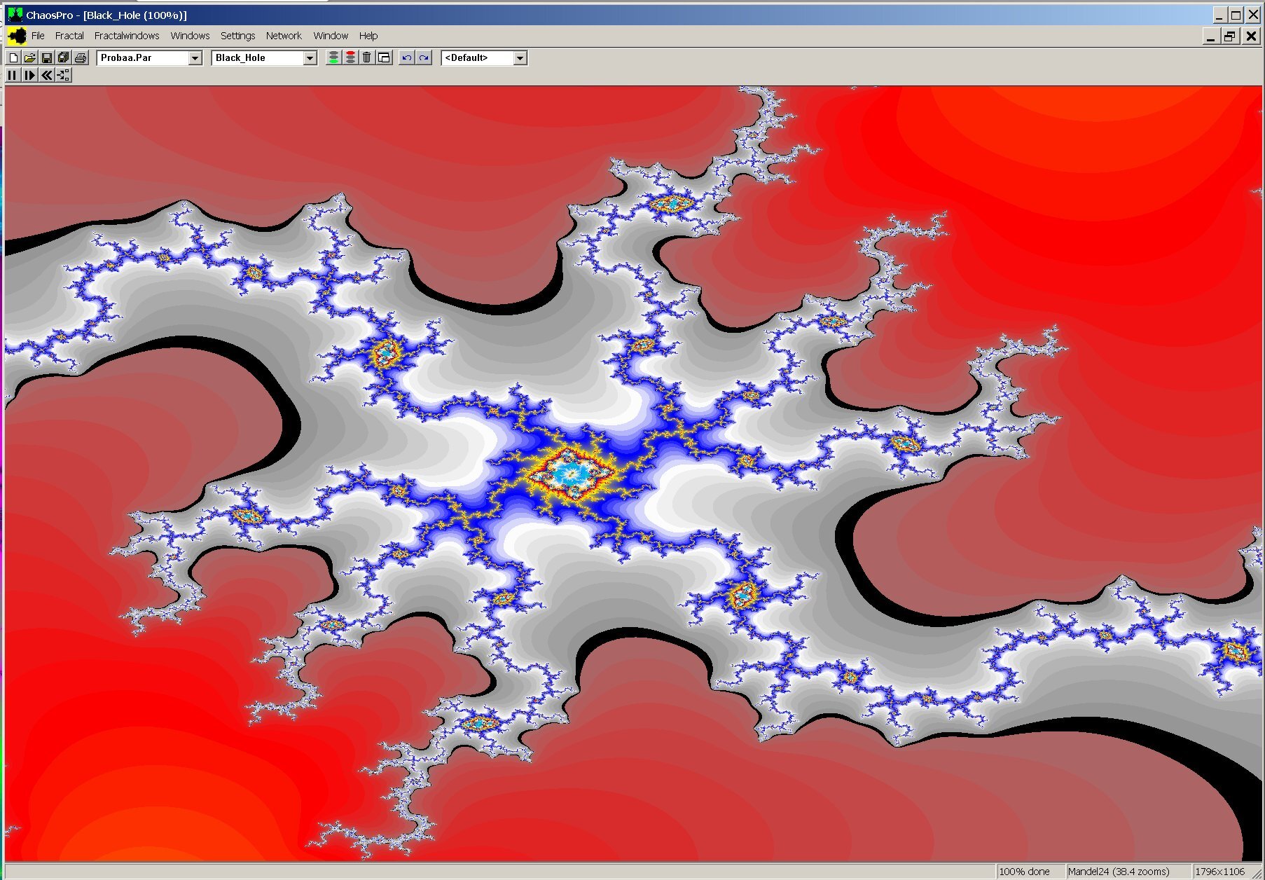

Aki látott már fraktálképeket, és megnézte a hozzá tartozó matematikai függvényt, az egyből belátja ezt. A csatolt képeken a formula: z2+c függvény iterációja.
A programban tetszés szerint nagyíthatók a függvény része, és gyakorlatilag végtelen nagy mintázatot kapunk aminek a részei hasonlóak ugyan, de mégis mindegyik kicsit más...

Szerintem ez messze nem ugyanaz, a fraktálnak nincs számítási és viselkedési komplexitása, változatosságában is ismétlődő és statikus, hoz is valamit meg nem is, mint a mesében. Csodálható, de nem alkalmas logikai műveletekre, számításokra - a Wolfram-féle modellben viszont valódi bonyolultság van. De ne higgy nekem, nézz utána egyszer, amikor kedved lesz hozzá.

Nagyon érdekes kapcsolás.
Az RT és HE újságokban is sok kapcsolás volt található. Pl. véletlenszerűen villogó LED, ott három Schmitt-trigger kapu volt.

Itt a lényeg ez lenne hogy valódi véletlenszámot állítsunk elő. Tehát pl. egy mikrovezérlőn használt rnd függvény (általában) egy olyan matematikai függvény ami összevissza értékeket ad, és a rendszeridővel inicializálják. Ez úgynevezett ál-véletlen számot generál. egy játék dobókockához, ruletthez stb. teljesen jó, mert kb. megjósolhatatlan , hogy mil esz a következő érték. Viszont lesznek benne mintázatok, ismétlődések, azaz bár egyenletes, de nem tökéletesen véletlenszerű a számok eloszlása. A TRNG (true random number generator) valamilyen quantum hatásra épül, ami teljesen véletlenszerű, mint pl. radioaktív elemek bomlásakor kilépő részecskék. Persze nem egy hobbi eszköz, sokkal egyszerűbb pl. félvezető-átmenet zaját felhasználni. Pl. egy zener diódában a potenciál-gáton átugró elektronok, vagy elektroncső anódjába becsapódó elektron ami több másikat kiüt a becsapódáskor, és ezek újra becsapódnak az anódba, vagy a segédrácsba.
Az elmélet szerint a valódi véletlen generátor kimenetén nincsenek felismerhető mintázatok, semmiféle összefüggés nem mutatható ki, a korábban generált értékek, és az ezután következők között. Minden egyes bit előfordulásának, kizárólag a valószínűsége ismerhető.
A véletlenszerűen villogó led esetében különböző frekvenciájú oszcillátorok közötti kölcsönhatás (v. interferencia) eredménye adja ezt a hatást, ami jól nézhet ki, de nem valódi véletlenszerűség, csak ránézésre hasonló ahhoz.
