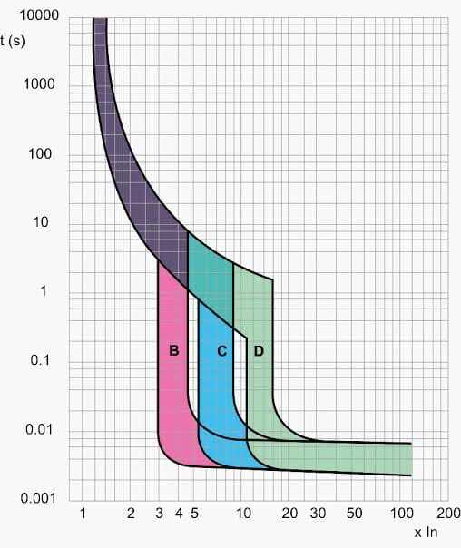

(#) Attilawap hozzászólása Aug 18, 2025 /
keresztmetszet biztosítás
Villanyszereléssel kapcsolatos kérdésem lenne. Nemrég végeztek nálam teljes villanyszerelést nem kevés pénzért. Most vettem észre, hogy az egyik B16-os kismegszakítóról 2,5-es vezetéken keresztül megy az áram egy kötődobozig, ahol már csak 1,5-es vezetékekre van tovább bontva a kör. Erről a B16-ról van megtáplálva a hűtő (induktív terhelés), a konyhai mennyezeti lámpa, kis szoba mennyezeti lámpa, 3db 2-es konnektor, előszobai lámpa. Ezek a fogyasztók 1,5-es kábelről vannak táplálva, amiket a szabvány legfeljebb 10A-es biztosítékkal enged. A B-s karakterisztikájú kismegszakítókhoz én ragaszkodtam, hogy zárlat esetén a kapcsolószekrényben nyomja le a biztit ne a villanyóránál, volt rá precedens. Én nem vagyok villanyszerelő, de kicsit aggódom amiatt, hogy egy lehetséges jövőbeni zárlat esetén nem fog leoldani a B16, mivel a legszűkebb keresztmetszet a 1,5-es vezeték több ponton. Ti hogy látjátok ezt?
(#) Bakman válasza Attilawap hozzászólására (») Aug 18, 2025 /
„1,5-es kábelről vannak táplálva, amiket a szabvány legfeljebb 10A-es biztosítékkal enged.”
Lásd itt: Bővebben: Link.
Mindegy, hogy hány kismegszakító van egymás után kötve, zárlat esetén mindegyiken a zárlati áram fog folyni. Ha van egy kis szerencséd, akkor mindegyik old, kb. egyszerre, erre nincs hatással a vezeték keresztmetszete. Műszerrel mérhető a várható zárlati áram, nem ritka a 300 - 400 A-es érték.
A különböző karakterisztikáknak inkább a névleges leoldási érték közelében van jelentősége, "előtte" és "utána" kb. közösek a görbék, lásd melléklet.

(#) Tomi111 válasza Attilawap hozzászólására (») Aug 19, 2025 /
A zárlatról jól ír 'Bakman'. Valószínű mind leold, ami a körben van (vagy véletlenszerűen egyik vagy a másik). Ezzel nincs is gond, az egy pillanatnyi túlterhelés.
A tartós túlterhelés lehet gond, mert itt 16A-ral( kicsit többel is..) tudod terhelni a vezetéket, ami csak másfeles, de a mai szerelvényeket ismerve előbb fog szétolvadni a dugalj, mint a másfeles vezeték. Ha nyugodt akarsz lenni, tegyél B13A-t a B16 helyére. Kapható, épp a másfeles vezetékhez való. Én egyébként B16-ot csak a tűzhelynek, mosó-, mosogató és szárítógépnek teszek. Oda 2,5-est húzok végig a dugaljig. Minden más dugalj B13-ról megy. Kötődobozig 2,5-lel, onnan másfelessel húzva. A világításnak külön áramkört szoktam vinni. Itthon pl. a világításnak 3db B6-os van betéve. ( családi ház, régi kádár kocka)

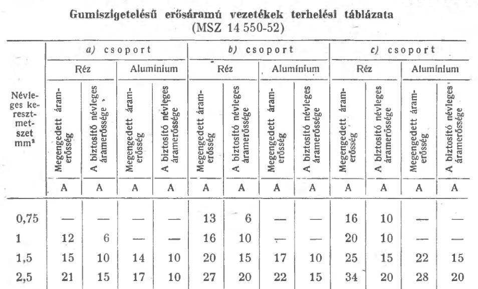

(#) Attilawap válasza Tomi111 hozzászólására (») Aug 19, 2025 /
Köszönöm a segítségeteket.
Igen, én is inkább a tartós terhelést tartom veszélyesebbnek. Schneider szerelvényeket rakattam mindenhova. Én is úgy tartom logikusnak, hogy a világításnak külön áramkör kell. A B6 jó választás. Egy induktív terhelés indítóárama 10X-ese a névleges teljesítménynek. Az én hűtőm 70W-ot eszik működés közben. Tehát indításkor 700W csúcsot vesz fel. Ha még egy porszívót is rákötnék és az összes világítás fel van kapcsolva, akkor is elégnek kellene lennie a 10A-nek. De azért ki fogom cserélni B13A-ra, ahogy írtad.
(#) mugab válasza Attilawap hozzászólására (») Aug 19, 2025 /
Tudtommal nincs olyan szabvány ami a 1,5-ös vezetékre fixen 10A-t írna elő. Az lehet akár 16A is helyzettől függően...
(#) Attilawap válasza mugab hozzászólására (») Aug 19, 2025 /
Igazad van, most jártam utána, hogy egész végig egy régi szabványt vettem alapul (MSZ 14550-1:1979) mert csak annyi szoktam beírni a google képkeresőbe, hogy vezeték keresztmetszet és kidobja a táblázatot és ott van írva a 10A 1,5-es keresztmetszetnél. Viszont az újabb MSZ HD 60364-5-52:2011 szabvány már 16A-t enged 1,5-es kábelnél falban vakolat alatt fektetve. Akkor igazából nem is kell hozzányúlnom a kismegszakítóhoz.

(#) ötfelezős válasza Attilawap hozzászólására (») Aug 20, 2025 /
Bocs, ennek nem jártál utána.
- Ami táblázatot nézel, az nem a szabvány táblázata, mert a szabványban az az utolsó oszlop nincsen benne, ami amúgy egy hülyeség. Ez az utolsó oszlopos táblázat egy korabeli villanyszerelési könyvben van benne - és nem is értem, hogyan nem tűnik fel senkinek ebben az országban, hogy van terhelhetőség 13-25 A között, és biztosítani meg 10 A-re lehet. A régebbi kiadásokban értelmesen volt, minden terhelhetőségi oszlop mellett volt egy biztosítóbetétes oszlop (annak volt értelme), de aztán a szerző elnézte ezt, majd meghalt, és akik utána gondozták a kiadványt, azok is átsiklottak felette. A szakkönyvben egyébként egy lappal odébb pont ugyanaz van, mint a mai szabványban:
Ha a terhelhetőséget meg­állapítottuk, akkor a biztosító áramerőssége a terhelés értékéhez legközelebb eső, annál kisebb (vagy egyenlő) legyen. Berakom a régit, hogy egyértelmű legyen, miről beszélek, de ez ugye a régi áramerősségekre meg gumiszigetelésű vezetékekre vonatkozott.
- A másik tévedésed meg az új szabványra vonatkozik, mivel a vakolatban lerakott csőben elhelyezett vezeték az a B1-es csoport, ami, hát, nem 16, hanem 17.5 A.
