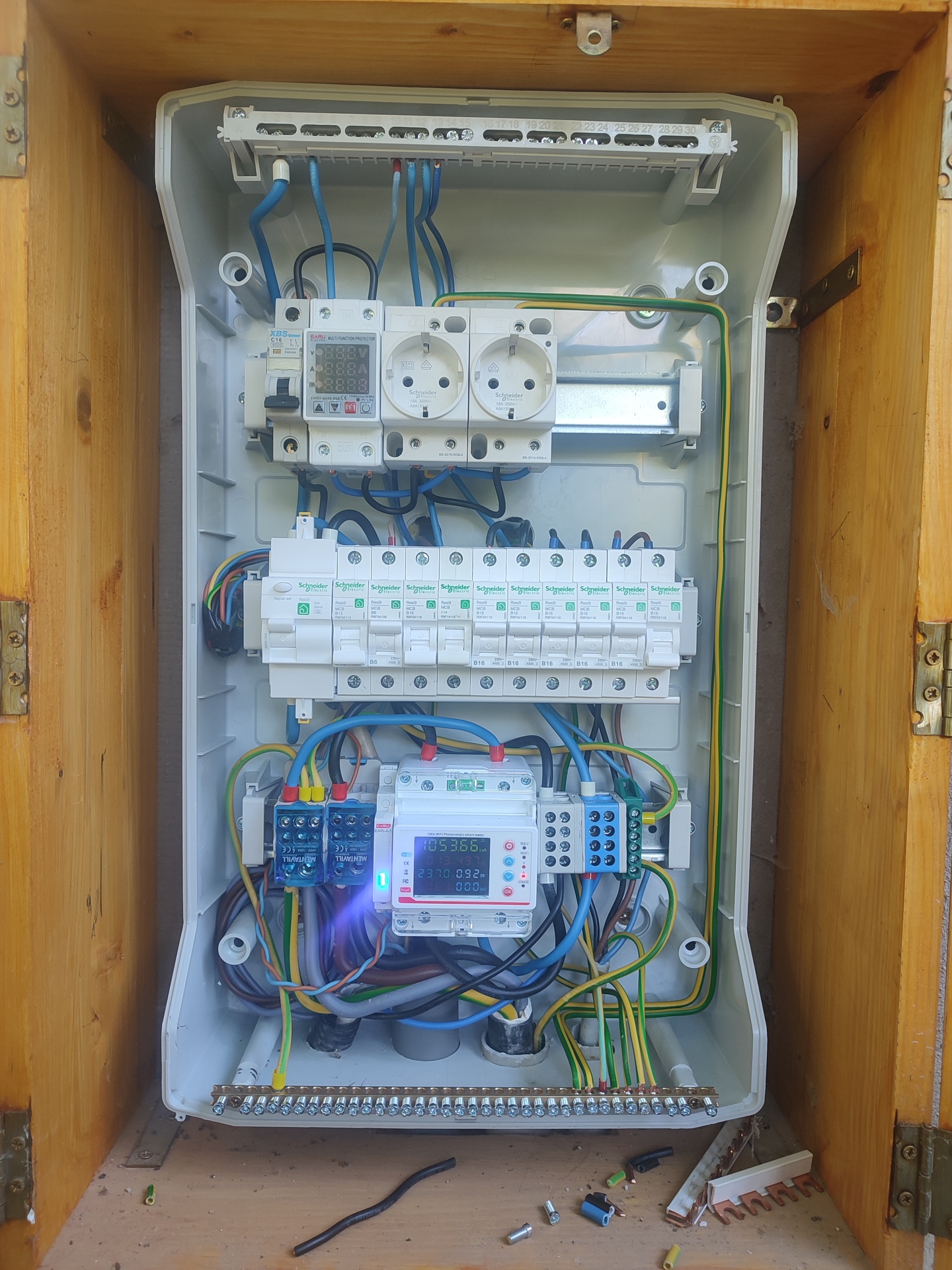

(#) hapro válasza hapro hozzászólására (») Aug 20, 2025 /
Szóval most így néz ki az átalakítás után.
