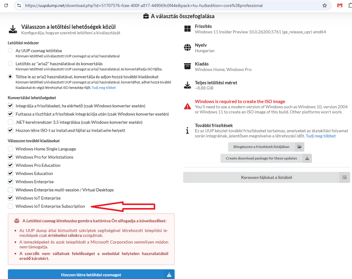

Három hónapja megpróbáltam segíteni, hátha érdekel valakit a Win 10 vagy 11 IoT Enterprise_LTSC verzióra váltás. Senkit sem érdekelt.

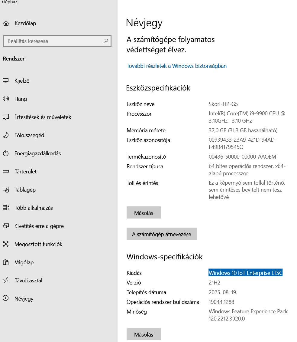

(#) Skori válasza Gombszem hozzászólására (») Aug 26, 2025 / 1
Dehogyem érdekelt a dolog, azt telepítettem fel amit javasoltál!
"Windows 10 IoT Enterprise LTSC"-t ír ki névjegy oldalon.

Az IoT verziókkal lehetnek gondok, amik a "teljes", nem kiherélt kiadásban nincsenek. Nem véletlen az sem, hogy 21H2 verziónál tart. Az IoT kiadást eleve célfeladatra szánják, nem általános felhasználói használatra. A Windows XP embedded (meg Windows 7 embedded) verzióra gondolj, azt váltották fel az IoT mozaikszóval, ha jól emlékszem a 8-astól kezdve.

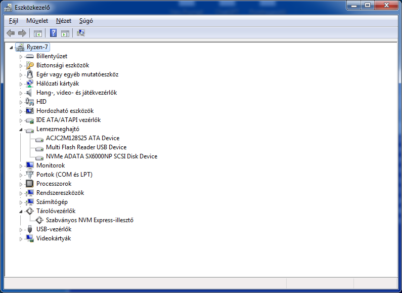

(#) Régi motoros válasza Skori hozzászólására (») Aug 27, 2025 /
Hétre is van nvme illesztő...
Igaz utólag bele kell integrálni a telepítőmédiába, de DISM -el megoldható.
Fogalmam nincs, keresni kell hardverID alapján. Ha nincs, akkor pech.
Egyébként esetleg meg lehet próbálni W10 drivert megeszi e...
