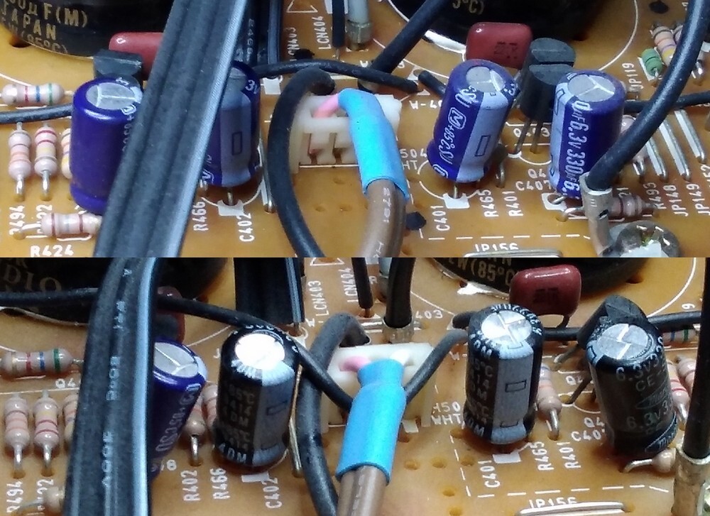

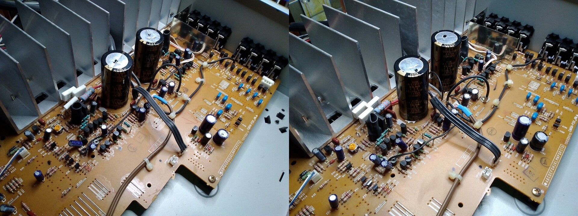

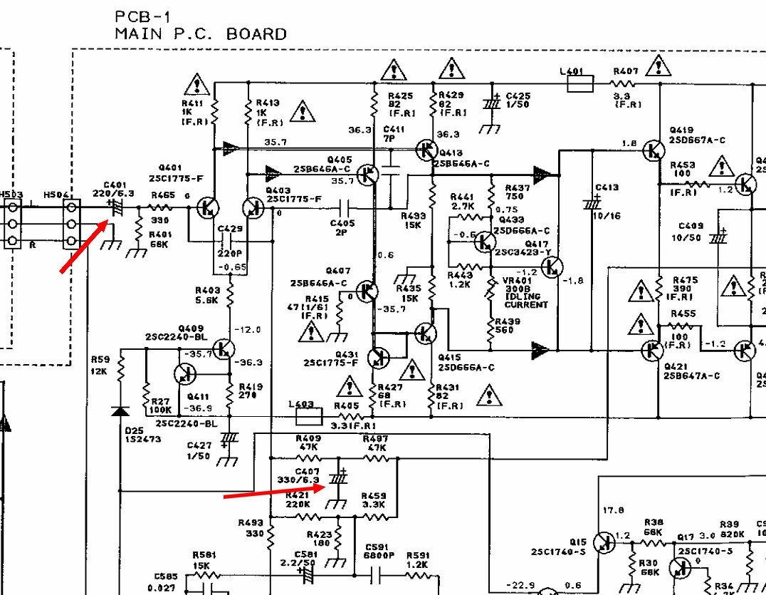

(#) Ge Lee hozzászólása Szept 2, 2025
alkatrészek, szinergia
Kérték tőlem ezeket a képeket privátban, beteszem ide itt megmarad, képküldő oldalakon nem. Plusz, ez úton megkövetem akit sok évvel ezelőtt kinevettem ez ügyben, mármint, hogy akár egyetlen alkatrész is nagyon el tudja rontani egy eszköz hangját. Na meg, pörögjön a topik. Ugye, ebben a témában a szinergia (alkatrészek együttes hatása) mint olyan az állítólag nem létezik. De, nagyon is.
Itt van ez a HK610 belső, azaz 2db, teljesen egyforma a két erősítő csak más sorozat. Annyi eltérés van csak köztük, hogy más a végfok előtti csatolókondi, meg az nvcs-ben lévő elkó gyártója (meg még egy segédtáp szűrő elkó de az lényegtelen). Az egyikben a kék színű Matsushita-k vannak, a másikban a fekete színű Marcon-ok.
Nos, ég és föld a két, egyébként tökéletesen megegyező kapcsolású erősítő hangja. Aki nem hiszi, járjon utána. Amelyikben a Matsushita elkók vannak az jól szól, amelyikben a Marcon elkók az meg egyáltalán nem szól jól. Ami még érdekes lehet, hogy abban nem mind a 4 elkó más hanem csak 3, és ez a későbbi sorozat, azaz olyan érzésem van, mintha kifogyott volna a jobbik elkó a raktárból, és aztán kezdték el a maláj kislányok (vagy az ültetőgép) beültetgetni a rosszabbat.
Most egy ideig majd vakaródzok, mert nekem is lett ebből a rossz hangú szériából két darabom, hogy majd vajon lehet-e oda bármi mást betenni amitől aztán a hangja megjavul és olyan lesz mint a másik vagy sem. A logika a Panasonic elkó kipróbálását diktálná első körben, de hát a lehetőségek száma elég nagy, sok féle gyártó sok féle elkóját kéne megvennem és bepróbálnom oda. És az sem biztos, hogy a legdrágább lesz majd a legjobb, hallottam már olyat nem egy helyről, hogy pl. csatolónak a Silmic II leszerepelt pl. egy low esr Samwha mellett, na meg vannak már hamis Elna (sötétkék színű) elkók is amiknek állítólag semmi köze ahhoz a gyártóhoz ami rá van írva.
(#) mcc válasza Ge Lee hozzászólására (») Szept 2, 2025
A Matsushita SU sorozatú kondikat ma is megkapod, csak Panasonic gyártásban.
(#) Ge Lee válasza mcc hozzászólására (») Szept 2, 2025
Na de, mi a garancia arra, hogy az egy az egyben ugyanaz? Hogy ugyanazon anyagok felhasználásával és ugyanazon gyártástechnológiával készül? Mivel egyik gyárban sem jártam, kevés esélyét látom ennek. Egyébként meg bár lenne igazad, akkor rengeteg időt és pénzt megspórolhatnék.
kb. 200Ft/db a 330µF/6.3V, az azért nem dönti romba a családi költségvetést....
Körbe néztem a neten meg a mousernél hirtelen, sima SU-t csak elfekvőben láttam, újban csak a bipoláris van, vagy csak nem jól kerestem.
(#) Ge Lee válasza Ge Lee hozzászólására (») Szept 2, 2025
Panában itthon találtam FR-t, FM-et, FC-t meg Ak-t.
Meg van axiális Marcon, de ugye azzal marcona hangja van.
Na azt az bipoláris SU-t tenném bele. Majd kipróbálom a Silmic ellenében. Van itthon néhány db.

(#) Ge Lee válasza mek-elek hozzászólására (») Szept 2, 2025
Én meg azt tapasztaltam amit egyre többen, hogy nem lehet általánosítani. Egyik helyre (kapcsolásba) mondjuk jó lesz az Elna csatolónak, a másikba meg nem. Tegnap találtam a tableten egy írást arról, hogy miért nem jó különféle kondikat párhuzamosan kötözgetni, sajnos bezáródott a lap és mire rányomtam volna már nem volt lehetőség visszahozni pedig be akartam linkleni ide.
Valami olyasmi volt, hogy ahány féle kondi annak mindnek nem csak saját hangja lesz hanem különböző ilyen olyan hibája és ha ezeket párhuzamosan kötöd akkor a többi még annak a tulajdonságait is lerontja ami amúgy jó lenne, főleg a jelútban lévőre igaz ez.
Idővel majd ki fogom azt is próbálni, hogy kihagyom azt a csatoló elkót is és direktbe kötöm a forrást a bemenetre. Elvben attól ugye javulnia kéne a hangképnek, de vagy fog vagy nem, erre sem lehet fogadni, találkoztam már olyannal, hogy jobb volt ha ott volt a kondi a jelútban mint ha nem volt ott.
A Silmic II-re azt mondta nekem nemrég egy srác a telefonba, hogy valami régi Luxman-ba tették be, színezett, betettek valami Samwha-t az meg nem, helyre állt vele a rend. Egyik helyre jó, másik helyre nem.

(#) Skori válasza Ge Lee hozzászólására (») Szept 3, 2025
Még egy ideális kondenzátor is befolyásolja a frekvencia- és a fázismenetet. Egy valós kondenzátor meg gyakorlatilag egy RLC kör, egy sajátos, rá jellemző impedanciamenettel.
Tehát találhatsz jól sikerült kombinációkat, amikor az egyik hibát egy másik kompenzálja, vagy legalábbis elnyomja. Az elkók ESR-je viszonylag nagy főleg egy fólia, vagy kerámia kondiéhoz képest. Sokszor ez egyfajta problémamegoldó, mert az ESR csillapítja a különféle nemkívánatos rezonanciákat azzal, hogy a parazita LC körök jóságát lerontja. Hasonló hatást el lehet érni jobb minőségű kondival + szándékosan berakott soros ellenállással. Csakhogy ebben az esetben már nincs szó misztikumról, hanem tudatosan lehet méretezni.
