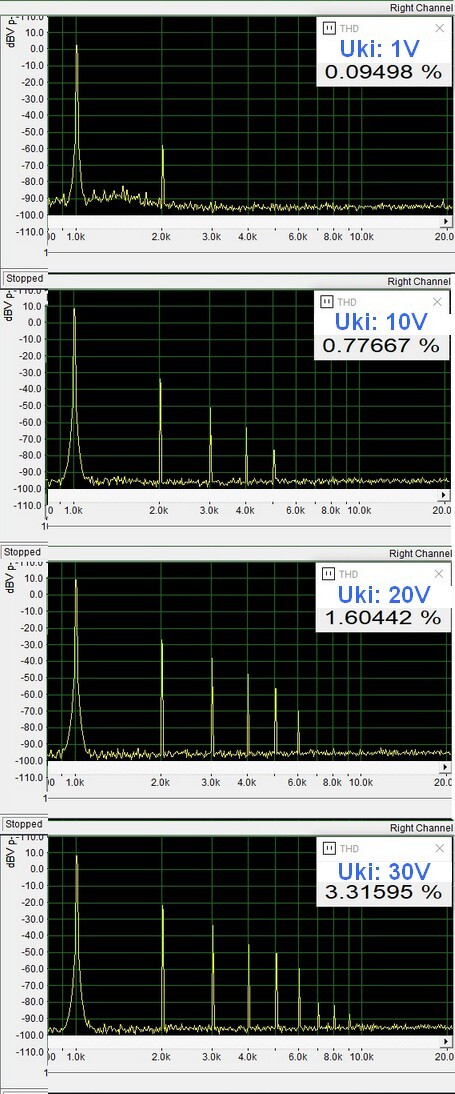

Lemaradt, hogy azért mérni is szoktam, bár nekem is a fülem az elsődleges műszerem. Téged ez nem érdekel, de hátha valakit igen. Itt van pl. egy PCL82 meghajtás, a triódája erősít a pentódája meg katódkövető. Az egyből látszik, hogy ez így nem jó egy 300B elé aminek 58V RMS kell a rácsára hogy 425V anódtáppal kijöjjön belőle 6,5W. Ebből 50V csak brutális torzítással jön ki. Kékkel odaírtam mindenhova a katódkövető kimeneti feszültségét.
A csöves meg akkor szól igazán szépen, ha úgy néz ki mint a legfelső képen, hogy semmi más nincs abban az 50-60dB-ben csak az alaphang meg a páros harmonikusa. A képen a dB skála el van csúszva, a felsőn -10dB az alaphang az összes többinél 0dB.
