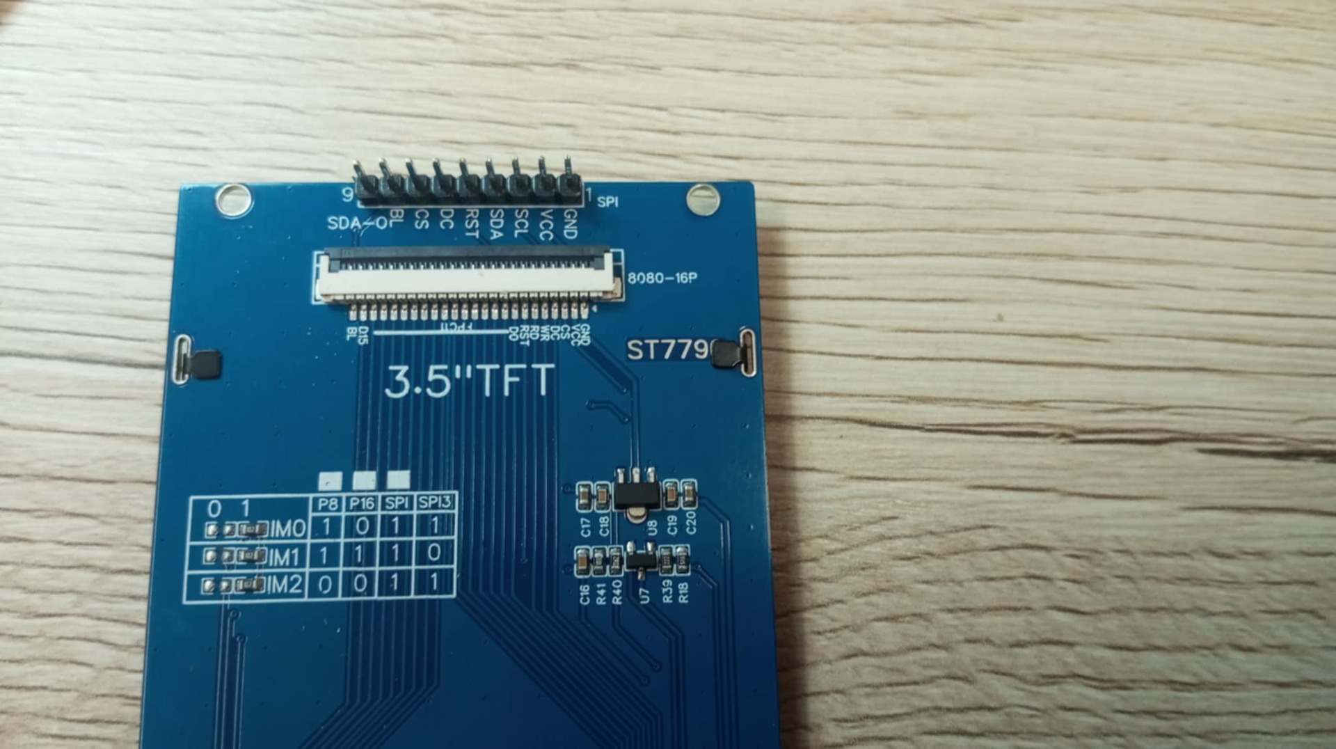

(#) Lamprologus hozzászólása Szept 25, 2025 /
SPI vagy I2C
Van egy TFT kijelző 3,5" ST7796
A csatlakozóhoz az van írva hogy SPI, de a lábaknál nem látok MISO, MOSI ... hanem SCL, CDA ...
Akkor most ez I2C vagy SPI kommunikáció?
(#) Lamprologus válasza Lamprologus hozzászólására (») Szept 25, 2025 /
Így néz ki a kijelző:
(#) majkimester válasza Lamprologus hozzászólására (») Szept 25, 2025 /
SPI interfész az. Nézz bele az ST7796 adatlapjába, mindenhol SPI-ként hivatkozik, csak a lábak megnevezése nem a szokásos:
CSX - Chip selection pin. Low-active
WRX/SCL - In SPI mode, this pin is used as SCL
SDA - SPI interface input/output pin. The data is latched on the rising edge of the SCL signal.
SDO - SPI interface output pin. The data is outputted on the falling edge of the SCL signal.
Az IM0 ... IM2 111-re van állítva, ez a 4Line SPI mód, ahol van egy plusz láb a 3SPI-hez képest:
DCX - Display data/command selection (RS) pin in MCU interface.
DCX=’1’: display data or parameter.
DCX=’0’: register index / command.
(#) Lamprologus válasza majkimester hozzászólására (») Szept 25, 2025 /
És akkor melyik láb melyik?
MOSI, MISO, SCK, SS/CS ?
(#) majkimester válasza Lamprologus hozzászólására (») Szept 25, 2025 / 1
A kijelző csatlakozóját nézve szerintem így van:
1 - GND
2 - VCC
3 - SCL - órajel = SCK
4 - SDA - adat be = MOSI
5 - RES - reset
6 - DC - command/adat, az IC DCX lába
7 - CS - chip select = SS/CS
8 - BL - háttérvilágítás negatív
9 - SDA-O - ez lesz a adat ki = MISO
Köszönöm, valóban ez lesz a lábkiosztás, működik!
