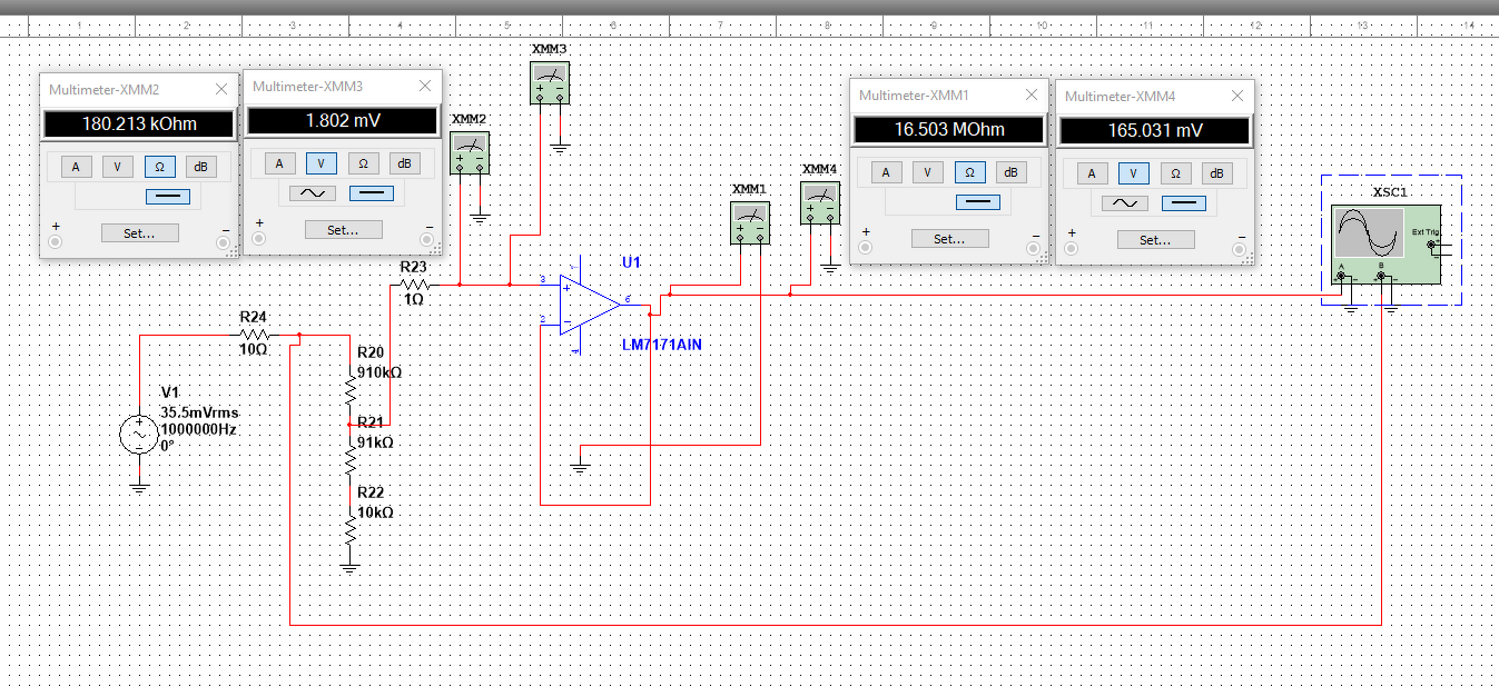

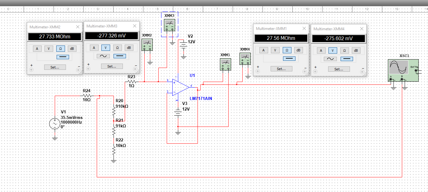

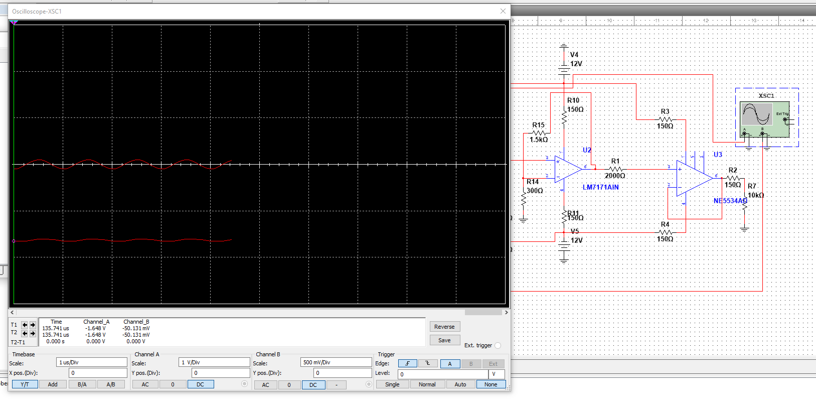

Megnöveltem az ellenállásokat a tízszeresére, de nem lett jobb a helyzet. Az a furcsa hogyha egy második fokozatot is beiktatok, az rendesen osztja a feszültséget. Csatoltam a multisimes változatot. A második fokozatban az R16-R17-R18-nál nincs offset. Először azt gondoltam, hogy a szimulátor beállításaiban valami probléma és ezért váltottam át az LTSpice-ra, de a Multisimben is jelentkezik az offset az első osztónál. A visszacsatoló ellenállások megnövelése tízszeresére nem hozott változást, viszont ez a megoldás nem javasolt mert megnöveli a zajt.
A multi1.png-n látszik hogy már az erősítő bemenetén is -278mV van.

(#) proli007 válasza bbatka hozzászólására (») Okt 27, 2025 / 1
Ha az OPA bementén "kinézünk", akkor azonos impedanciát kellene látnunk.
Nálad az invertáló bemeneten ez 179 ohm, a neminvertáló bemeneten pedig, 90kohm.
Az erősítő bemeneti árama, 3uA. Ez a 90k-n, 270mV offset hibát tud okozni. Lehet ez a probléma.
(#) bbatka válasza bbatka hozzászólására (») Okt 27, 2025 /
Az osztó önmagában rendesen oszt, de már egy buffer használatakor is jelentkezik az offset.
És a bufferednél, mekkora a két bemenet impedanciája? Mérjél a két bemeneten is feszültséget. (Persze jelenleg az invertáló a kimenet. De a kimenetnek, mekkora az impedanciája?)
(#) bbatka válasza proli007 hozzászólására (») Okt 27, 2025 /
Impedancia alatt az egyenáramút kell érteni? Na mindegy csatoltam egy mérést.
Levettem a két tápot róla.
Nem lehet egy OPA bemenetén - kimenetén ellenállásokat mérni! De az XMM3 feszültségből láthatod, hogy az OPA bemeneti árama feszültséget ejt a bemeneti osztón. A kimenet-bemenet különbsége, csak 2mV,
Készítettem egy leosztás nélküli szimulációt is. Szerintem mára ennyi. Lehet hogy inkább próbapanelon megépítem. Köszi az eddigieket.
Most az 1,67mV offset hibát látod, ami tipikusan 1,5mV. Adatlap,adatlap, adatlap!

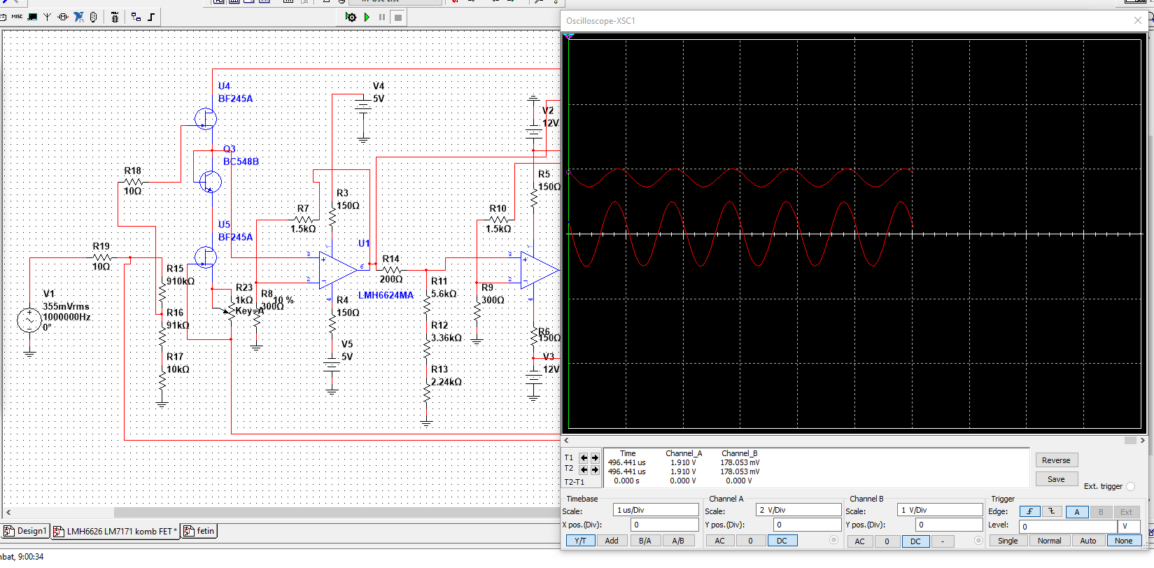

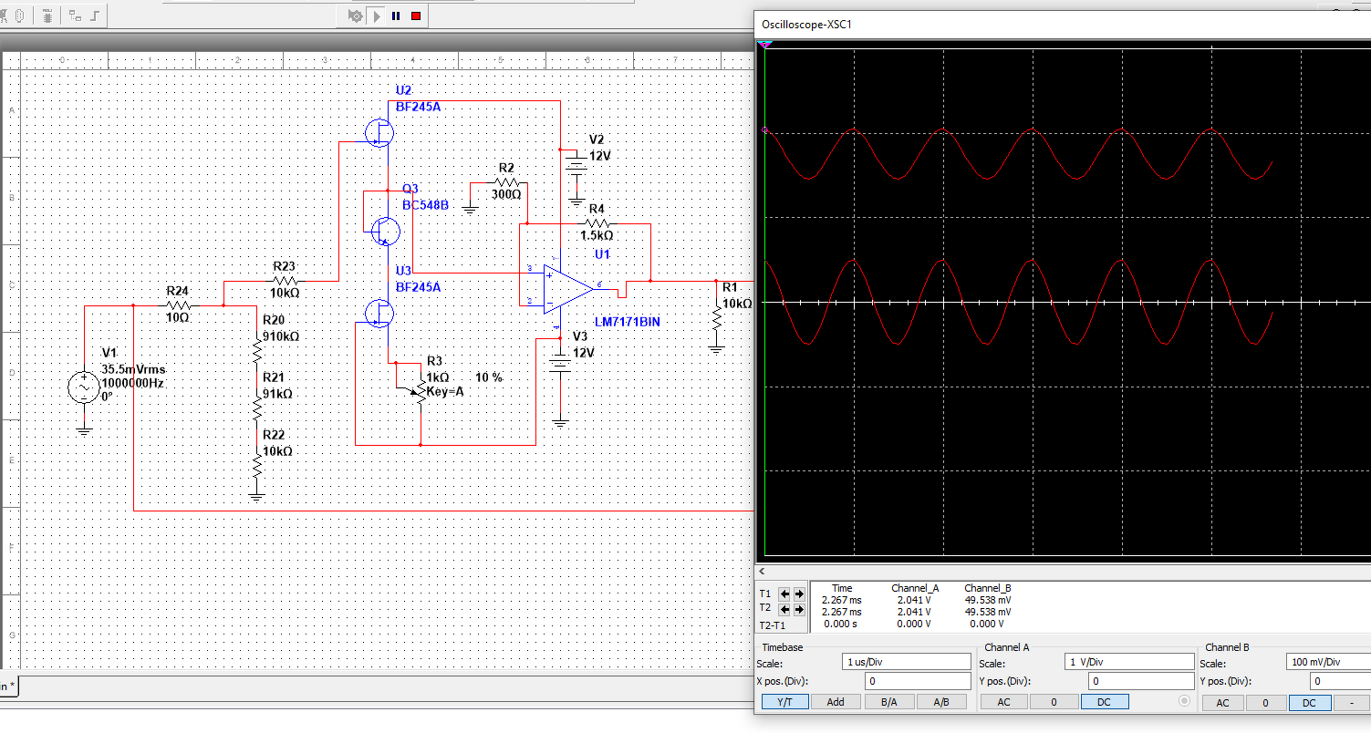

Belinkelem a régi kapcsolást és egy új szimuláció. Ez a FET bemenet működik minden osztási helyzetben. Tehát az offset nem változik és az A/D-hez szükséges 1,6V-os offset is könnyen beállítható. De most valami más megoldás után nyomozok.

(#) bbatka válasza sdrlab hozzászólására (») Okt 31, 2025 /
A Multisim-ben van lehetőség LMH6624 használatára. (Az LMH6626 szimpla kivitelű változata) A szimuláció nem azt az eredményt hozta, amire számítottam. Már a műveleti erősítő után -2,356V offset. Az erősítés megszűnt. Az adatlapja szerint a műveleti erősítő input offset feszültsége −0.75V −0.25V +0.75V.
Leosztás nélkül szép az eredmény.

(#) bbatka válasza bbatka hozzászólására (») Nov 1, 2025 /
Egyelőre nem találtam jobb megoldást a FET bemenetnél. Az LMH6626-al kapcsolatban az alacsony tápfeszültsége miatt lehetnek problémák. A szimuláció szerint valahol 1,7V-al tolhatom el a jelet. Felette vágja a jelet és összeomlik. A oszcilloszkópon a felső jel az LMH6624 kimenetén lévő.

(#) bbatka válasza sdrlab hozzászólására (») Nov 1, 2025 /
Az átvitelről csatoltam az ábrát. Itt már a Q3 emitterétől hoztam ki a jelet, így negatív tartományba is tolható a jel.
